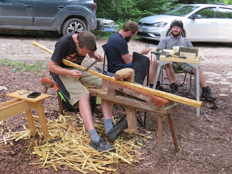

eifrig
eifrig
Grundausrüstung: Schnitzbock, Rohling, Schabhobel, Ziehklinge, Bier
