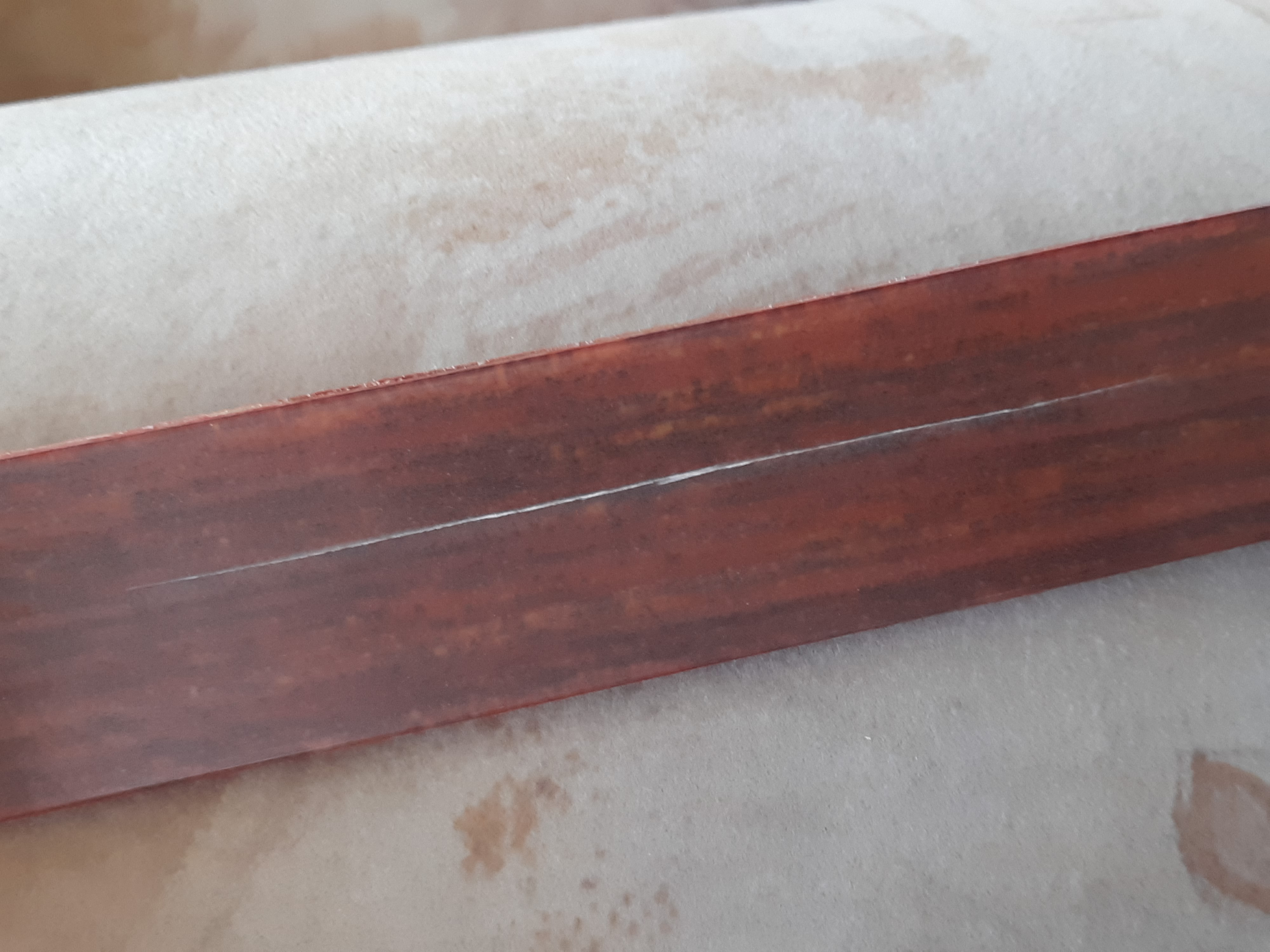

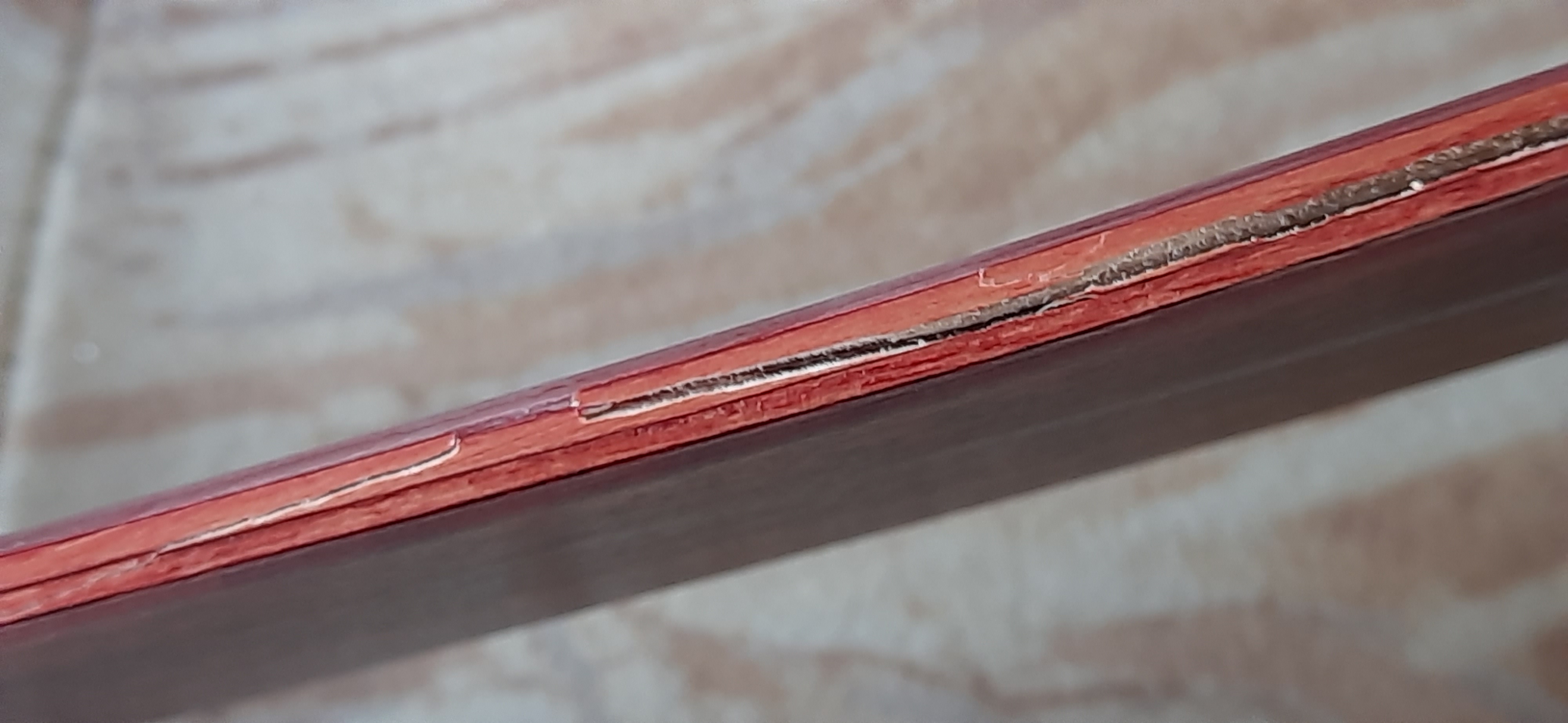

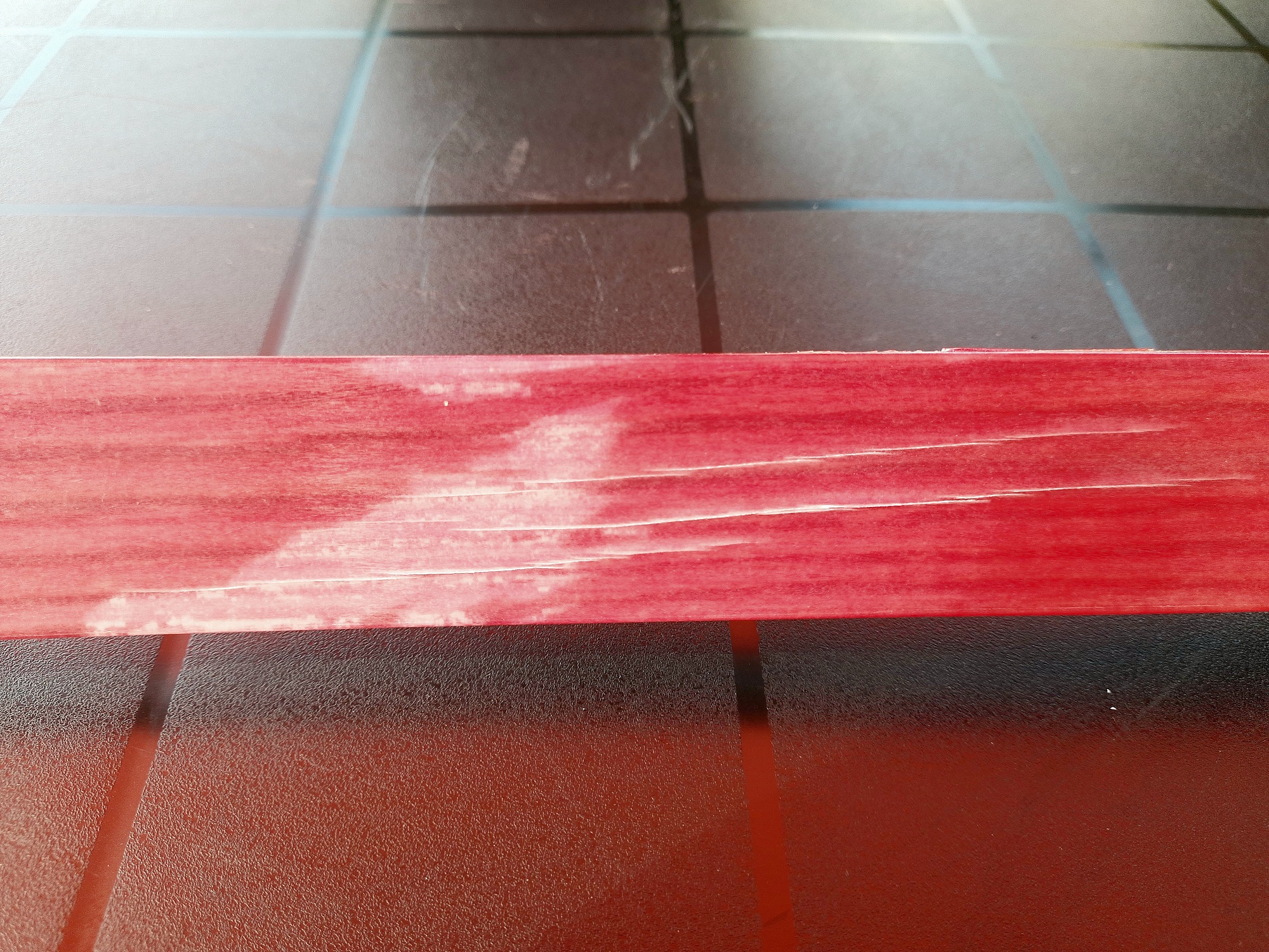

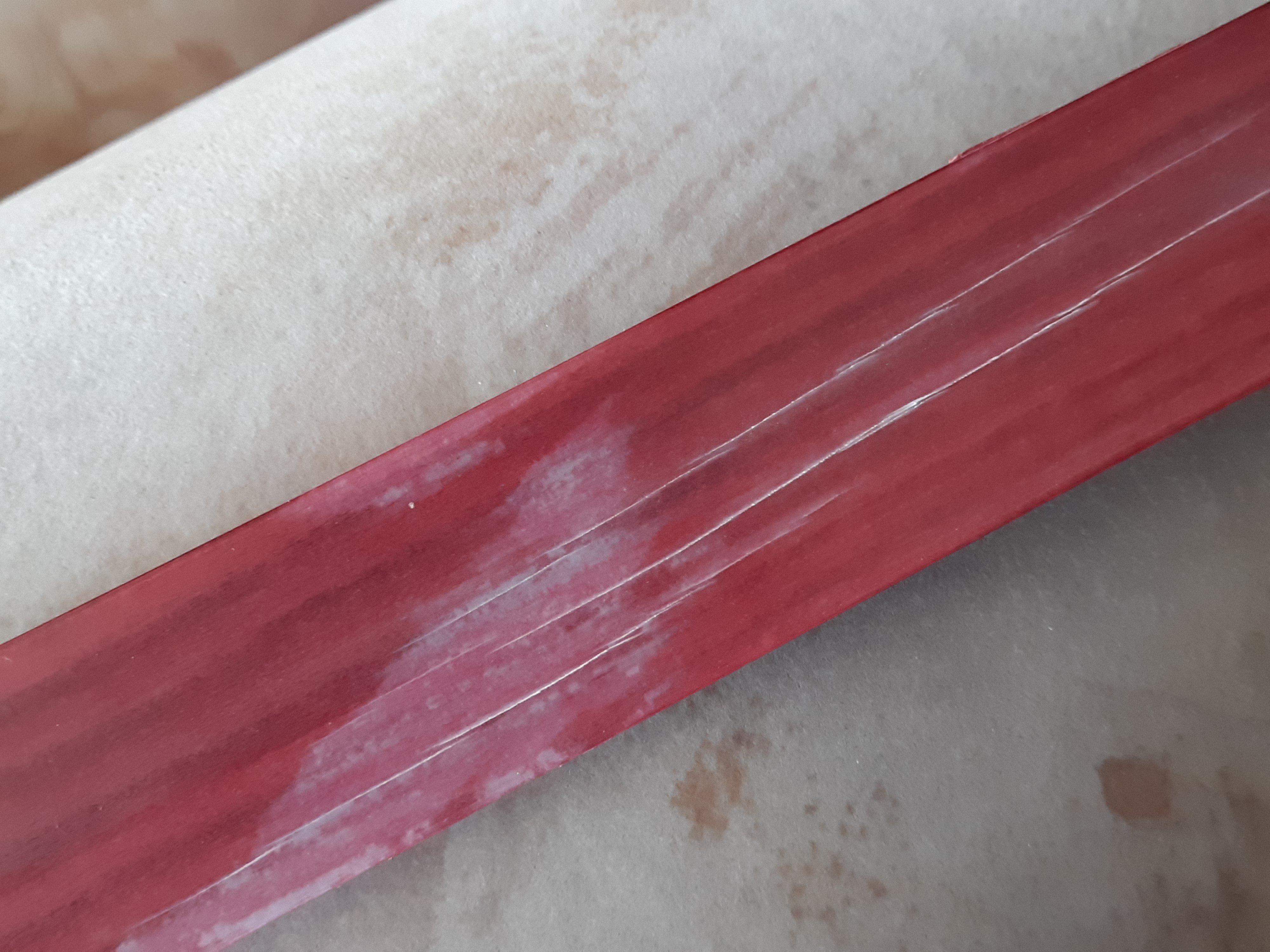

zwei der drei Bögen hatten max. Auszug 33". Da bleibe ich sogar mit meinen 32"-Pfeilen darunter. Wobei ich auch keine 32" Auszug schaffe. Ich schaffe selbst nur knapp 31" maximal.
Khatra praktiziere ich eher moderat und - nach anfänglichen "Schwierigkeiten" - jetzt völlig unbewusst. Das ergibt sich praktisch von selbst.
Die Bögen sind alle drei im Übergang vom Griffmittelteil zu den Wurfarmen gebrochen bzw delaminiert
Das hier war übrigens ein Beitrag vor genau einem Jahr zum ähnlichen Thema
viewtopic.php?t=33575
Das sind die Photos von heute
