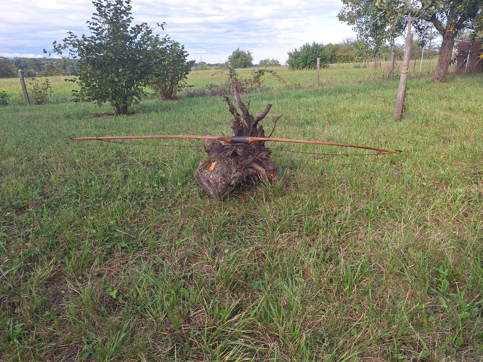

Esche 51# @ 31"

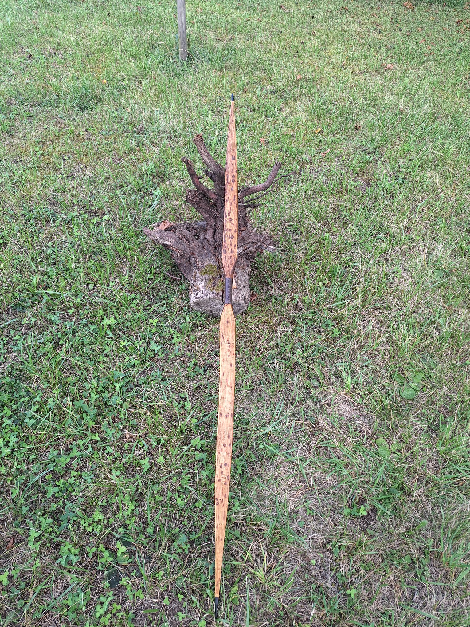

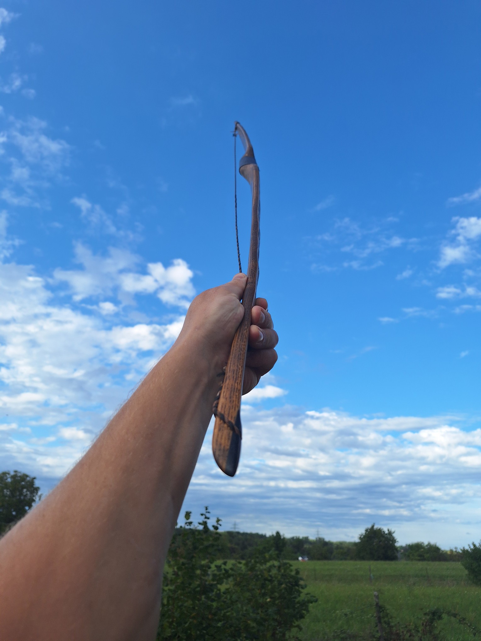

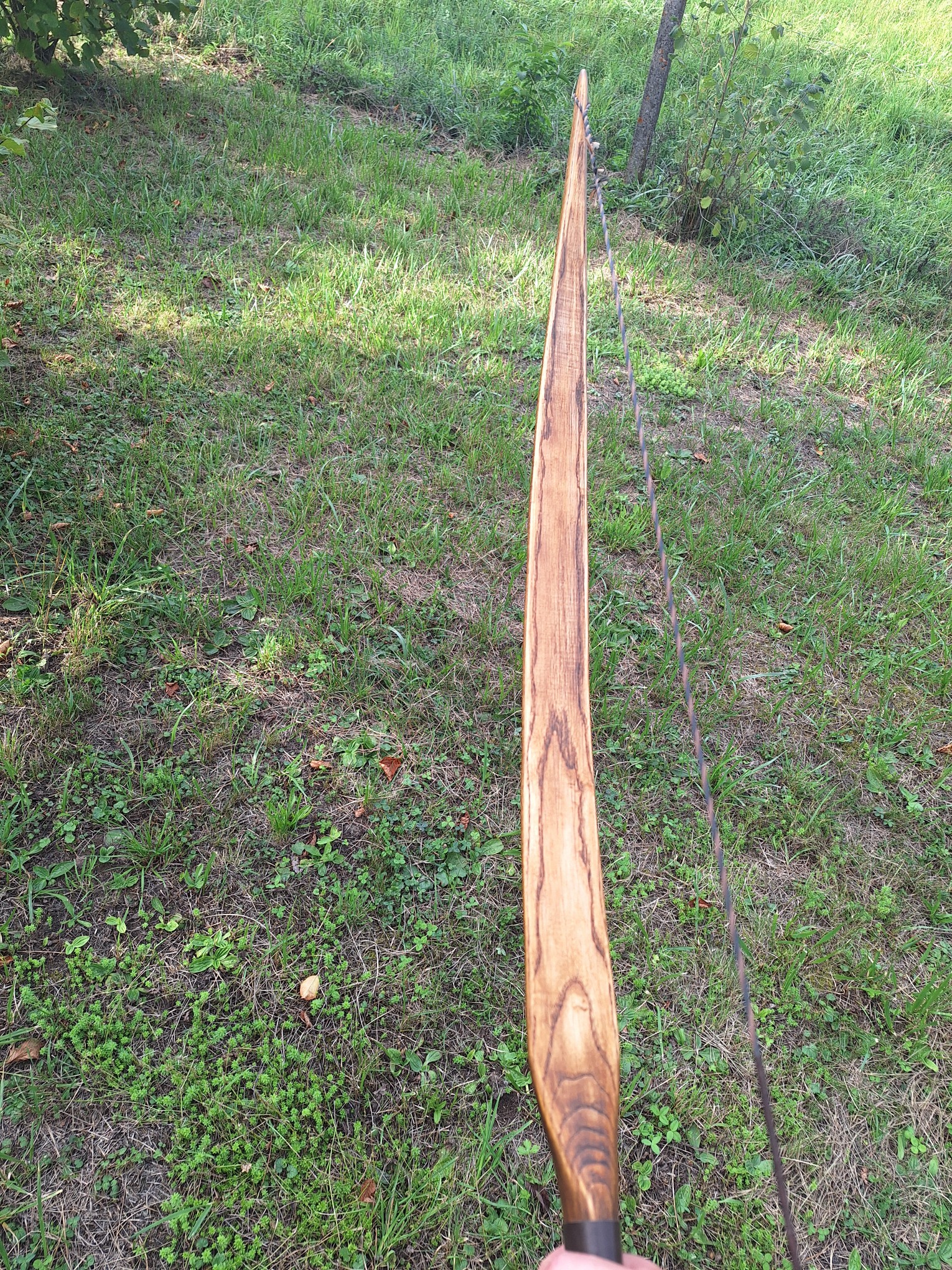

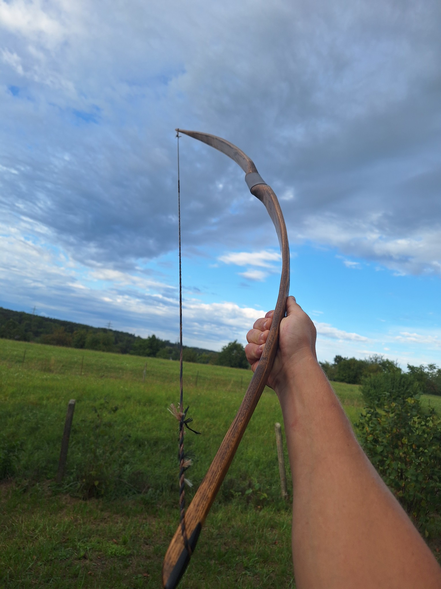

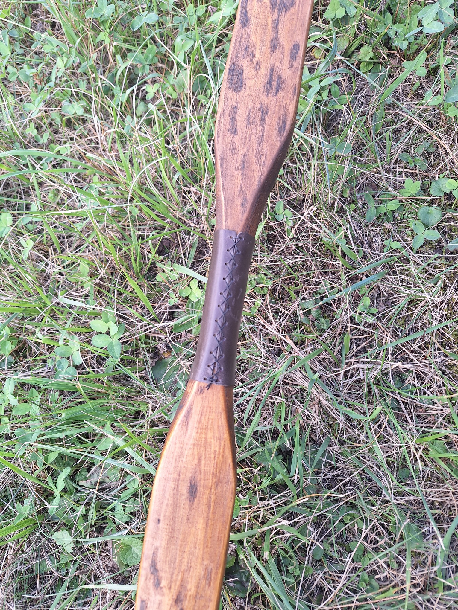

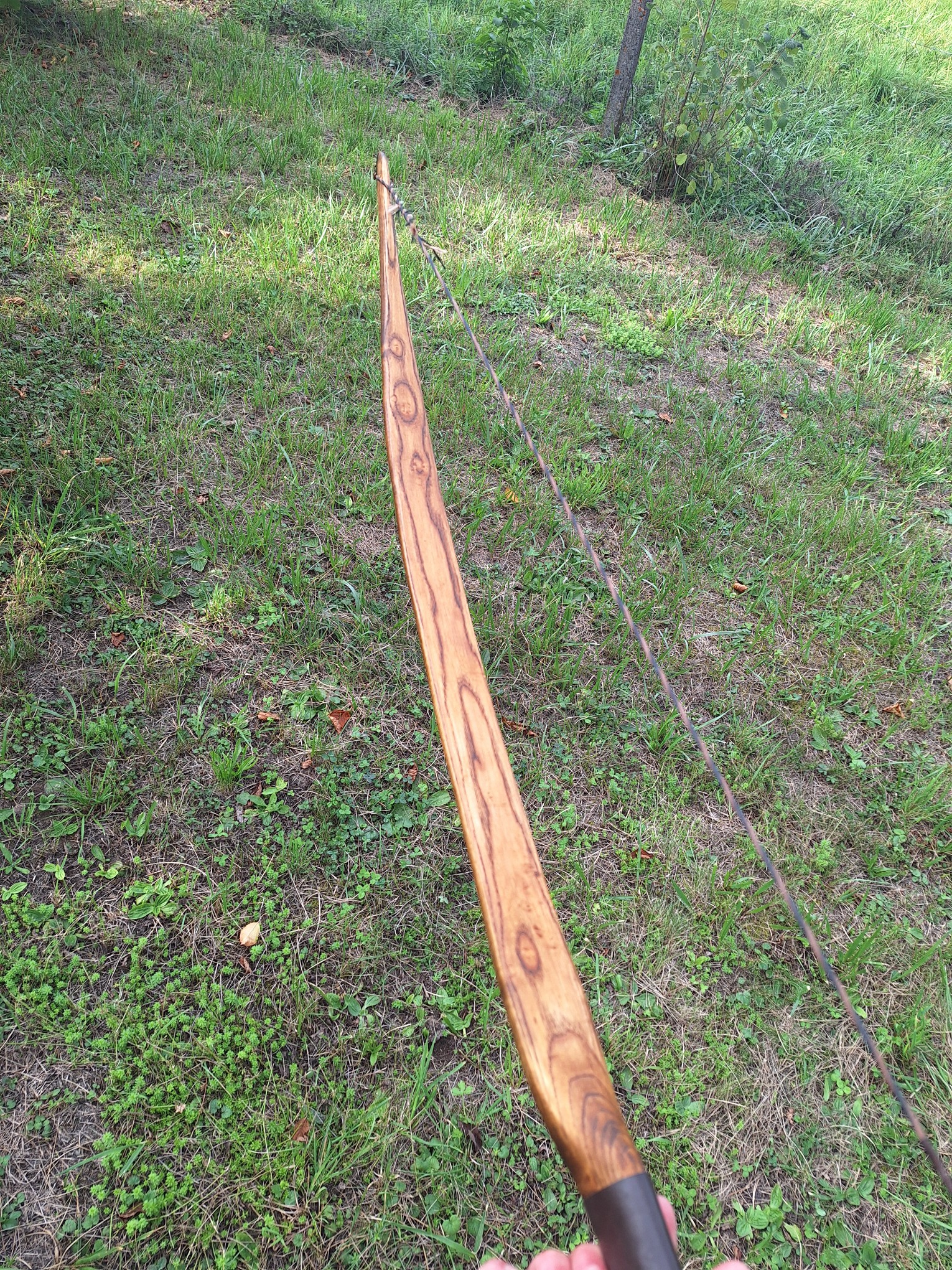

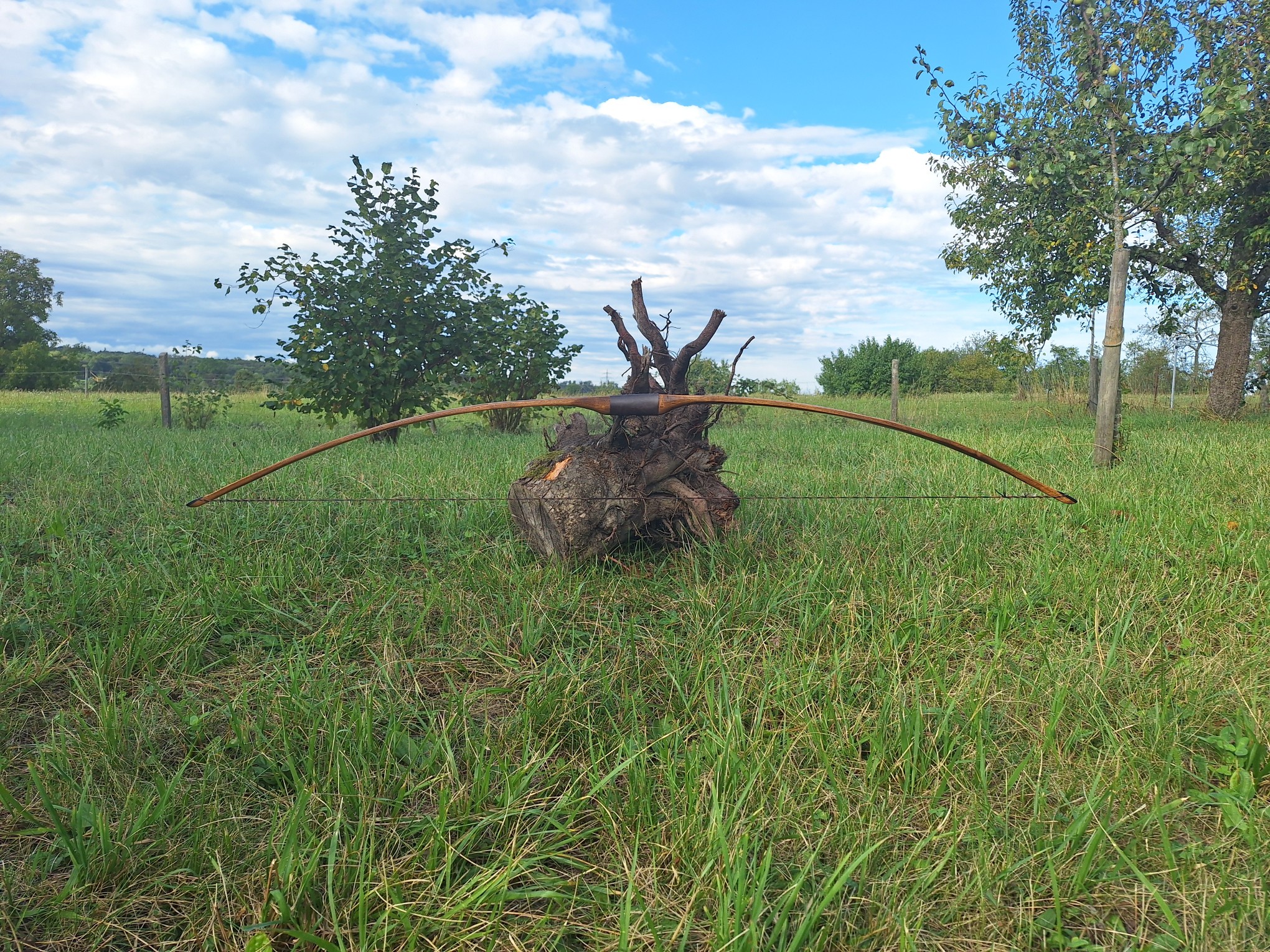

Hallo Zusammen,
Den Bogen hatte ich auch beim Sdbbt angefangen in Form zu bringen und zu tillern.
Geplant war der Bogen mit einem Zuggewicht von 50#@31".
Als ich in der End-Tillerphase war musste ich feststellen dass der Bogen ordentlich an Zuggewicht verloren hat. Da war ich dann bei 41# @30"..
Einkürzen war keine Option, weil zum einen die Overlays schon drauf waren und zum anderen der Bogen evtl auch gestackt hätte..
Deshalb hab ich den Kamerad an jedem WA ca 15 min getempert.
So bin ich dann ratzfatz auf 48#@ 30" gekommen und hab das letzte Stückchen voll getillert. Dann kam ich auch beim gewünschten Zuggewicht raus.
Daten:
Holz: Esche (2022)
Zuggewicht: 51#@31"
Gewicht: 620g inkl allem
Länge: 188cm
Overlays: Horn
Sehne: Dacron 12Stg
Design: WA Breite 45mm, halbpyramidal bis 7mm
Oberfläche: Braun gebeizt
Finish: 5x Leinölfirnis
31"
31"
Unterer WA
Unterer WA
Oberer WA
Oberer WA
Bauchseite
Bauchseite
Rückenseite
Rückenseite
Overlay oberer WA
Overlay oberer WA
Overlay oberer WA
Overlay oberer WA
Overlay unterer WA
Overlay unterer WA
Overlay unterer WA
Overlay unterer WA

Gefällt mir gut, das beizen verleiht dem , wie ich finde, manchmal recht langweiligem Eschenholz einiges mehr an Charakter.

Sehr schöner Bogen, gibts nix auszusetzen, auch die Beize gefällt mir. 🖖 lG Stephan

Sehr schön, die Beize bringt die Esche so richtig nach vorn.
Sind das Längsrisse am Fade?
Gruß Martin

Schließ mich den Vorrednern an, gefällt mir auch gut mit der Beize.
Tiller sieht auch einwandfrei aus

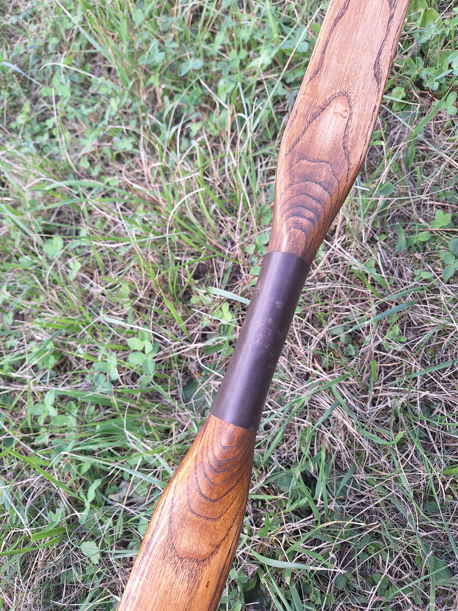

Indie12 hat geschrieben: 05.09.2025, 23:33 Sind das Längsrisse am Fade?
Nein, das sind dunklere Längslinien im Holz, keine Ahnung was das genau ist.
Hab ich schon oft bei Ahorn und Esche gesehen

Schicker Bogen mit schönem Finish.
Ich wünsche dir viel Spass damit.

Kann ich mich anschließen, mir gefällt der Bogen auch!
Die Beize macht auch echt was aus.
Wie breit hast du die Wurfarme nach den Fadeouts gebaut?
Beiträge: 1593
Hat gedankt: 67 Mal
Hat Dank erhalten: 112 Mal
Re: Esche 51# @ 31"
Danke euch!
Der Bogen hat eine Breite von 45mm nach den Fades, dann halbpyramidal bis 7mm an den Nocken
Steht oben ;)

gefällt mir auch ganz gut, wirklich schöne Lady.

Servus, du bist ja der Eschen Profi, bei mir knittern sie fast immer, folglich ist bei dir der Tiller und das Design optimal.
Weiter so.
