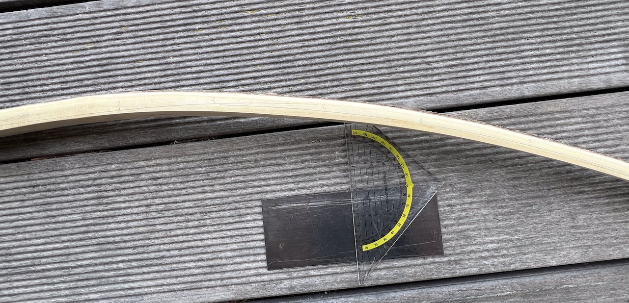

Heut habe ich seitlich mit dem Bleistift gerade Tillerlinien aufgezeichnet, dann den Bogen auf Standhöhe aufgespannt. Alle 7cm habe ich die Biegung der Tillerlinie gemessen. Kann man auch in kürzeren Abständen messen. Die Millimeter habe ich an der jeweiligen Stelle notiert. Damit können Steifigkeiten und Schwachstellen schnell und einfach detektiert werden. Gerade bei vielen deflexen und reflexen Wurfarmabschnitten hat man eine Möglichkeit der objektiven Beurteilung des Tillers. Als nächstes werden die markierten Stellen etwas geschwächt. Erst bei gleichmäßiger Biegung kommt der Bogen auf den Tillerbaum

Versteh ich nicht: Wie hast du den Verlauf der Tillerlinie ermittelt?

Ich habe, im abgespannten Zustand, auf der Bogenseite eine gerade Bleistiftlinie mit dem Lineal gezeichnet, solange bis diese aufgrund der Krümmung ausläuft, dann habe ich überlappend, dabei das Lineal neu positioniert, die Linie mit dem Lineal gerade weitergezeichnet. Dann Aufspannen. jetzt ist die Bleistiftlinie gebogen. Mittels angelegter Ziehklinge kann ich jetzt den Abstand Ziehklinge zum Scheitelpunkt mit dem Lineal messen. Das waren zwischen 1,5 und 3mm. Dort wo weniger Biegung ist, wird Material abgenommen.
Für den Mantratiller fünftelst Du die Wurfarmlänge. Das äußere Fünftel biegt sich gar nicht. Das erste und das viertel Fünftel etwas weniger. Am meisten sollte sich das zweite und dritte Fünftel biegen.

Ich kenne nur die Methode mit Streichmaß: Im abgespannten Zustand mit dem Streichmaß am Rücken ansetzen und dann mit vorgegebenen Abstand seitlich eine Linie ziehen. Diese Linie folgt dann allen Kurven. Nach dem Aufspannen kann man dann so wie bei dir weiter verfahren.

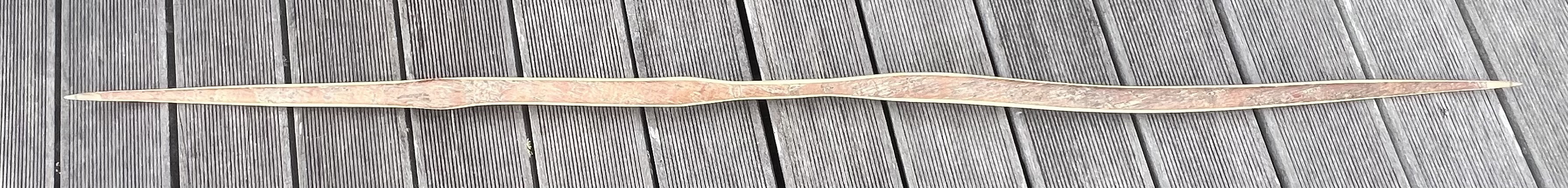

Der getillerte und verschliffene sowie mit Stahlwolle polierte immer noch knitterfreie Bogen. Wie lange soll ich mit dem Ölen warten (wegen des Hautleims, ist jetzt eine Woche her, 55 Pfund, 715 Gramm, weniger habe ich nicht geschafft) ? LG Stephan
- Beiträge: 6372
- Hat gedankt: 168 Mal
- Hat Dank erhalten: 266 Mal
Re: Bau eines Robinienschlangenbogens
Ich würde nicht länger warten. Evtl. vorhandene Restfeuchte kann auch durch die geölte Oberfläche entweichen.
