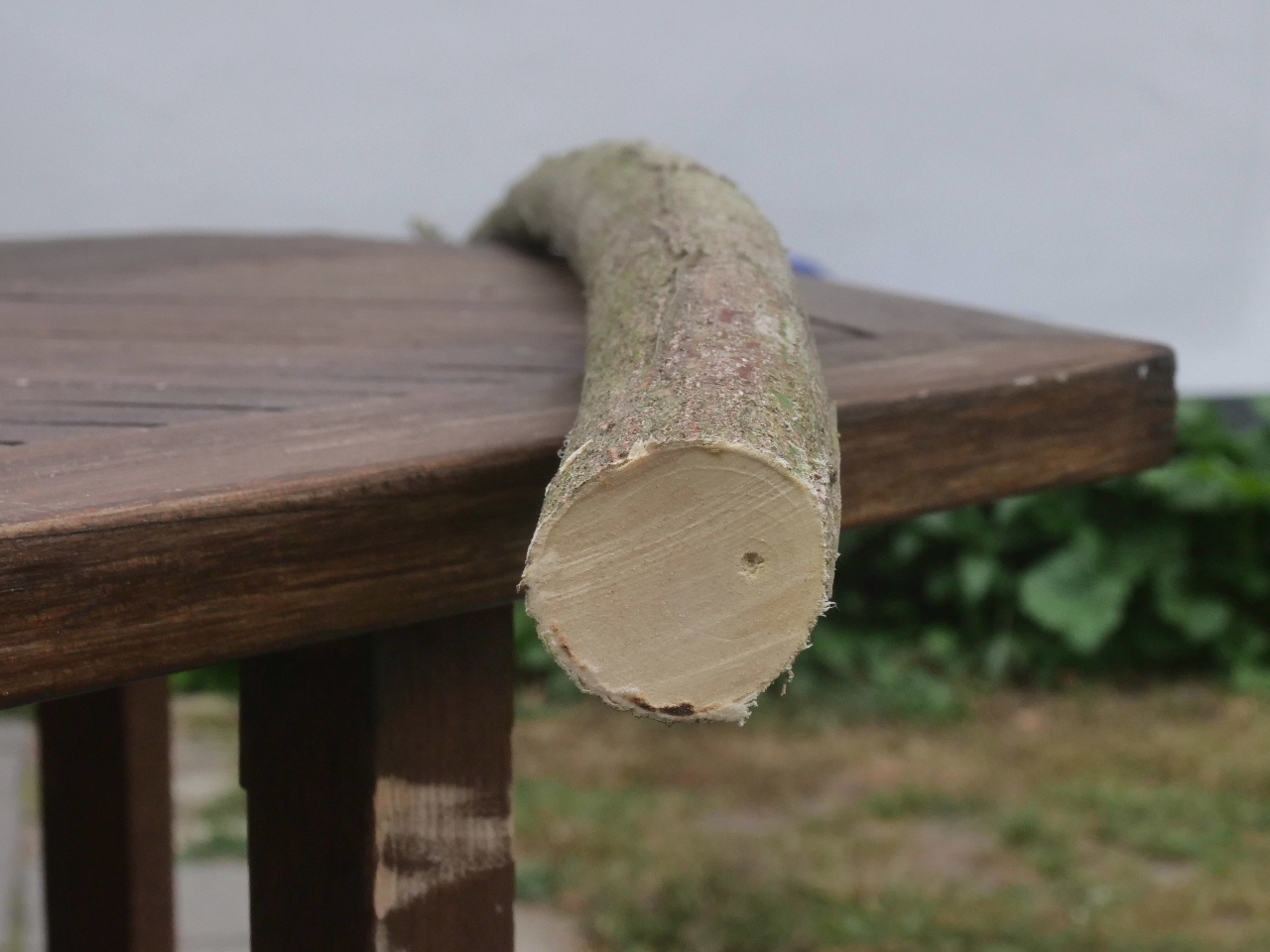

Nun also der zweite Bogen aus einem weißen Holz.
Während Ilex ein mehr elfenbeinfarbenes Weiß, junge Bäume auch ein grünliches Weiß, so besitzt Pfaffenhütchen eher gelb-weißes Holz.

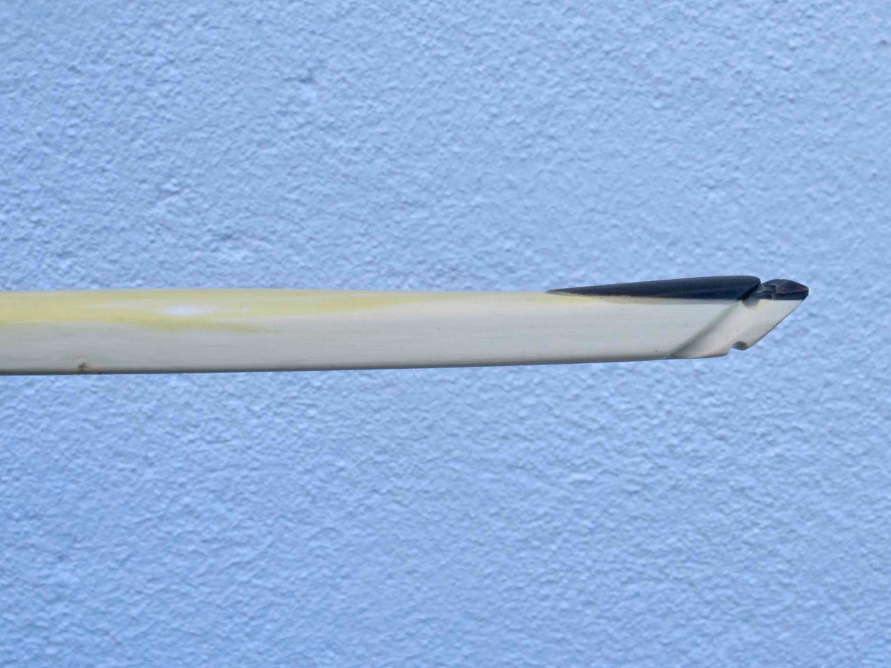

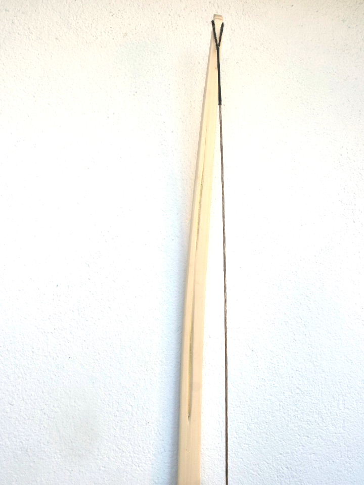

Eine Maserung und auch Jahresringe sind nicht zu erkennen (Abb. 3).

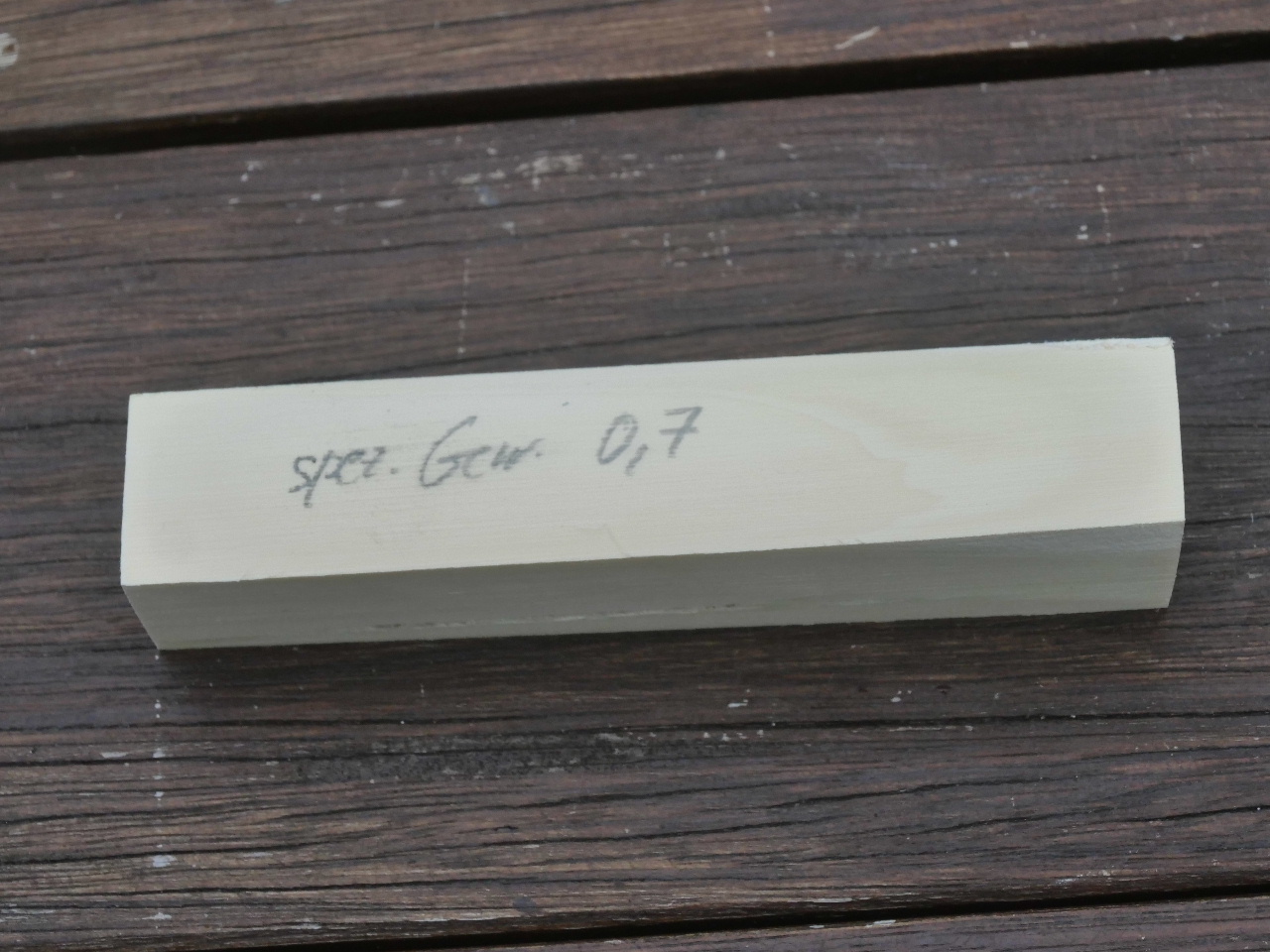

Das Holz ist zäh, dicht und feinfaserig, lässt sich gut bearbeiten und auch schleifen und polieren. Es ist im Gegensatz zu Ilex weicher (also mittelhart) und auch leichter (spez. Gewicht 0,7 bei meinem Stück).

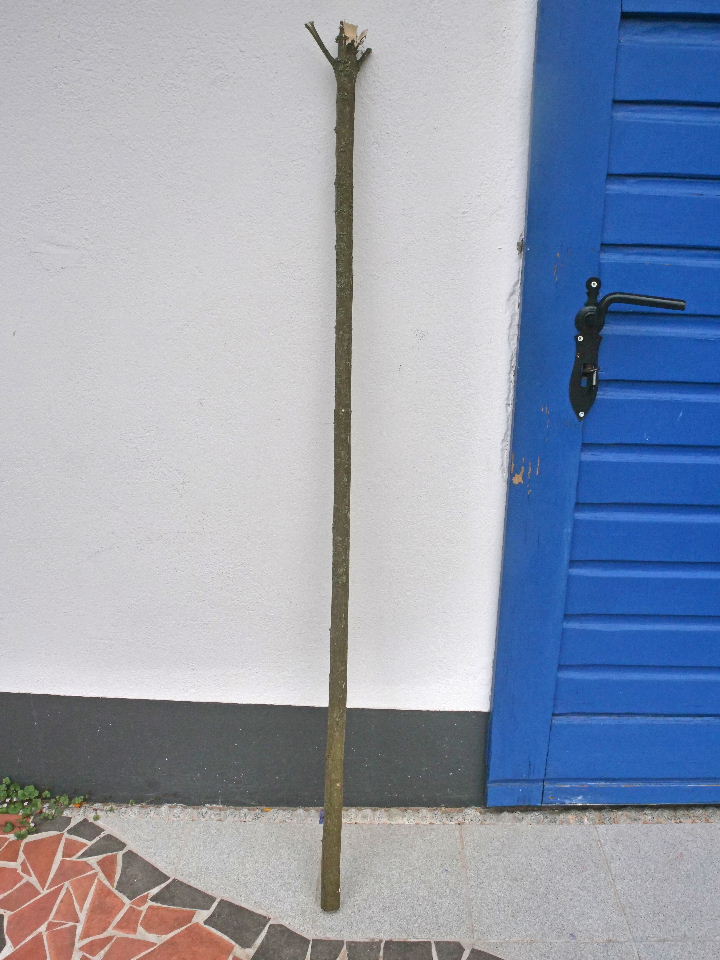

Von Freund Bernhard erhielt ich drei lange, schmale (max. 40 mm Durchmesser) Stäbe, von denen ich die zwei dickeren im Griff zusammen spleißte.

Helft mir nochmal: wenn ein Kantholz 1x1x10cm aufrecht eintaucht, bis noch 3cm rausgucken, ist das spez. Gewicht 0.7? Bzw Querschnitt egal, Hauptsache regelmäßig (und quadratisch?).
Danke

Und es sollte 7g wiegen (wenn du es schaffst die Maße genau einzuhalten).

Snake-Jo hat geschrieben: ↑15.09.2025, 14:41
Also ich seh da n angeschnittenen Jahresring rechts neben der Schrift ;) ;D

Indie12 hat geschrieben: ↑15.09.2025, 20:07 Helft mir nochmal: wenn ein Kantholz 1x1x10cm aufrecht eintaucht, bis noch 3cm rausgucken, ist das spez. Gewicht 0.7? Bzw Querschnitt egal, Hauptsache regelmäßig (und quadratisch?).
Danke
Martin
Wird schwierig, eventuell im Reagenzglas.
Zwei Möglichkeiten: Ein Holzstück mit unbekannten Abmessungen und diffuser OBerfläche in ein volles Glas mit Wasser und dann den Überfluss messen = Volumen des Holzstücks. Holzstück wiegen und durch Volumen (ccm) teilen = spez. Gewicht.
oder
eine Kantel auf Maß zusägen und schleifen (bei mir 20 x 20 x 100 mm, s.o.)
wiegen und durch die Kubikzentimeter teilen , ergibt Gewicht eines Kubikzentimeters, z.b. 0,7 g

Benedikt hat geschrieben: ↑15.09.2025, 20:18
Ja, in der Tat, aber insgesamt schwierig zu erkennen. Ausnahmen bestätigen die Regel! ::)

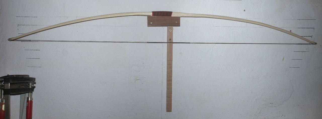

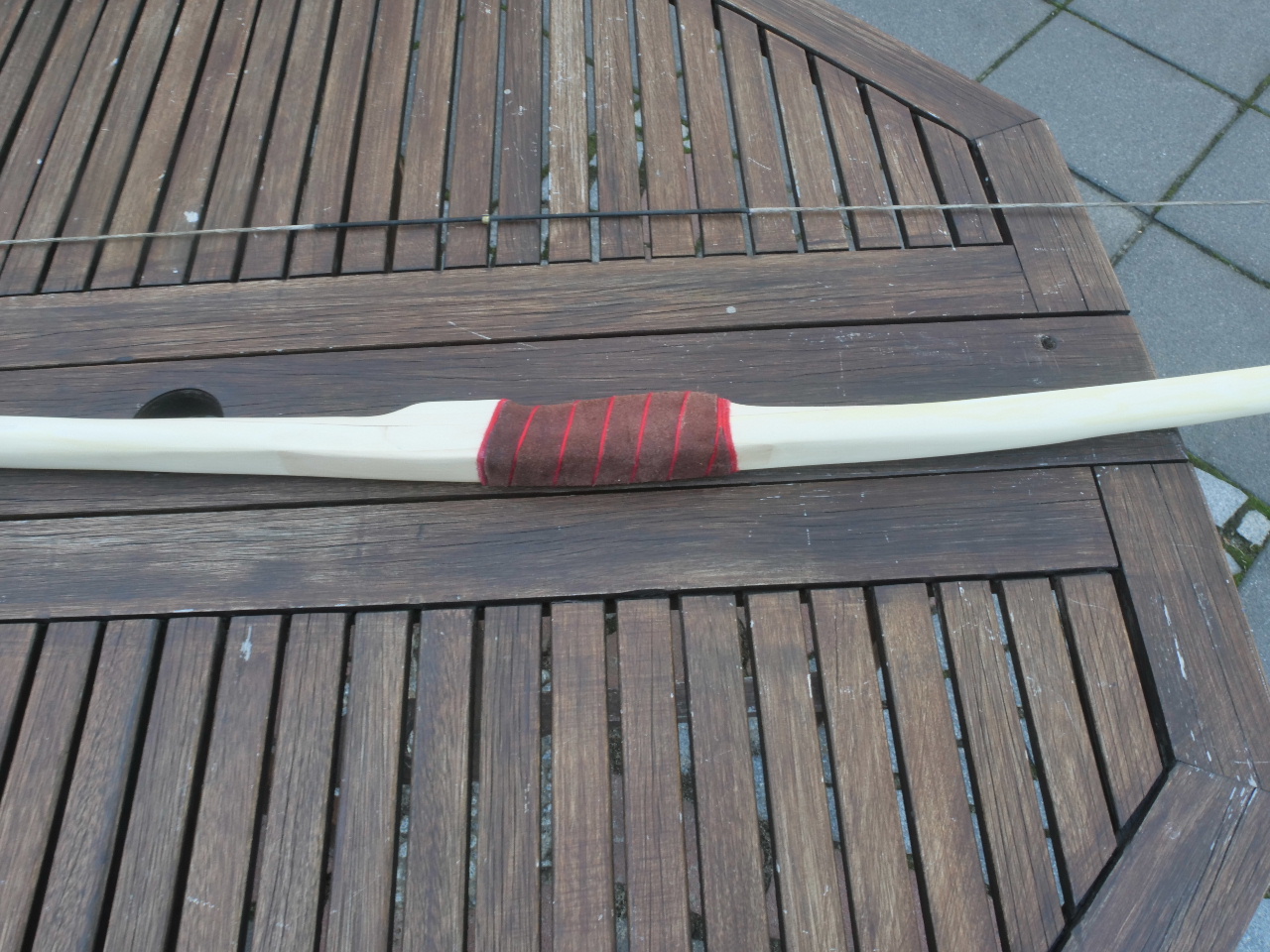

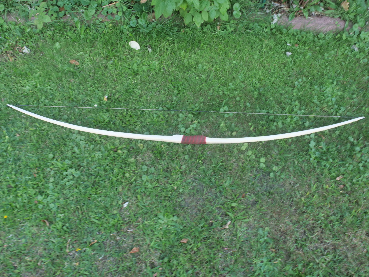

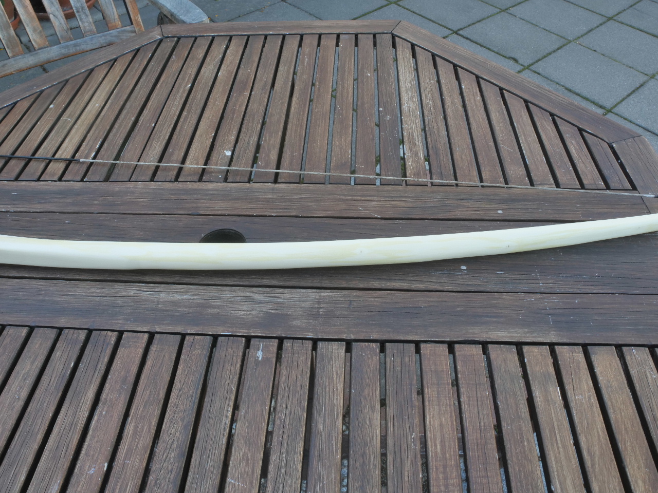

Hier die Daten:
Bogentyp: Selfbow, im Griff zusammengesetzt (V-Spleiss), aus ca. 40 mm dicken Stämmchen
Holz: Pfaffenhütchen, Griffbereich ebenfalls, Power-Lam unter Griffmulde auch aus einem stabilen Stück Pfaffenhütchen
Zuggewicht: 32 lb/ 28", der ideale Bogen für die Nachbarstochter :)
Gewicht des Bogen incl. Lederwicklung: 478 g
Länge: 187 cm Nock zu Nockkerbe
unterer Wurfarm 26 mm breit , oberer 30 mm griffnah, Nockbreite 12 mm
Wurfarmquerschnitt: D-Profil mit der runden Seite am Rücken (nur Rinde am Rücken entfernt)
edit: Hinweis von Fatz s.u. S. 2
Nocken: schwarzes Büffelhorn, flach, als Overlay

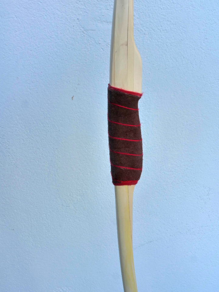

Griff: braunes Wildleder, auf Stoß gewickelt und mit Ponal geklebt, rotes Baumwollgarn als Zwischenwicklung
Oberflächenversiegelung: zweimal seidenmatter Kunstharzlack
Vollauszug bei mir: ca. 27"
Der Bogen hatte anfangs ein Setback von 5 cm. Jetzt zeigt er immer noch 1 cm Setback (Abb.1). Das Holz hat also gute Rückstellkräfte. :). Der Bogen schießt sich sehr angenehm. Weicher Auszug bei guter Leistung. Pfeilgeschwindigkeit muss ich noch irgendwann mal ermitteln.
An dieser Stelle möchte ich Freund Bernhard für das tolle Holz danken. Die Stämmchen waren gerade gewachsen, kein Ast, kein Verwinden. :)

Abb.3 zeigt den freigelegten Markkanal
Abb.4 die Sehnenlage

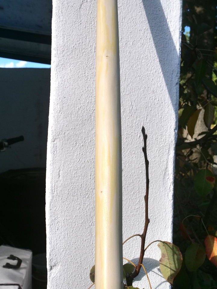

Das vorletzte Bild zeigt das gelbliche Holz am Rücken
