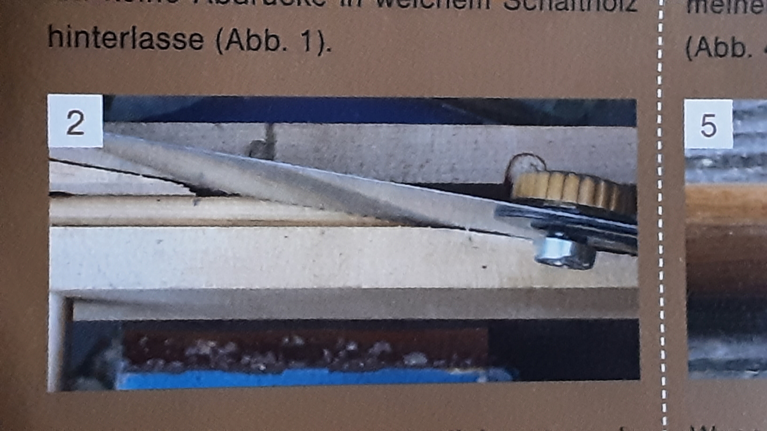

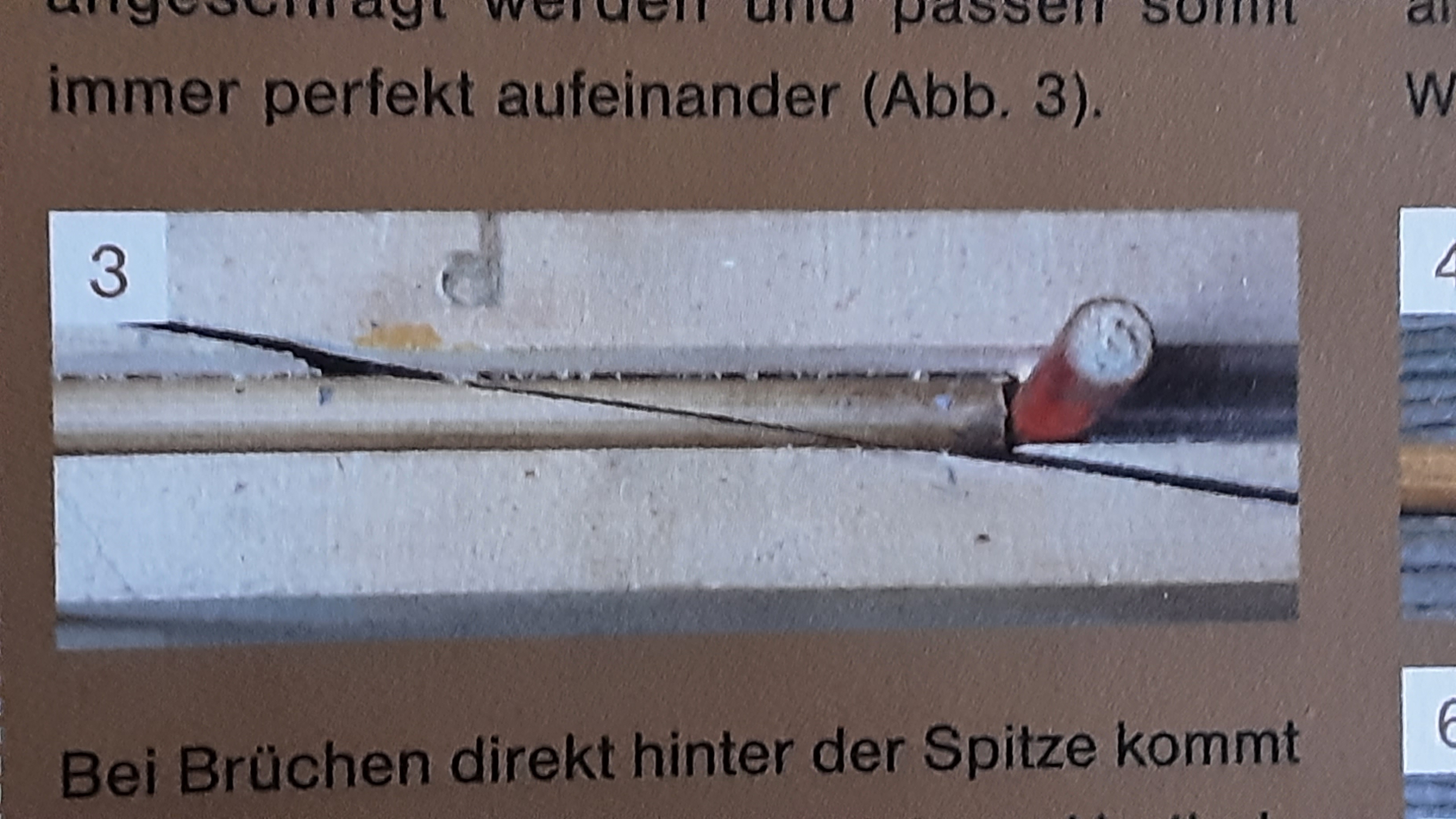

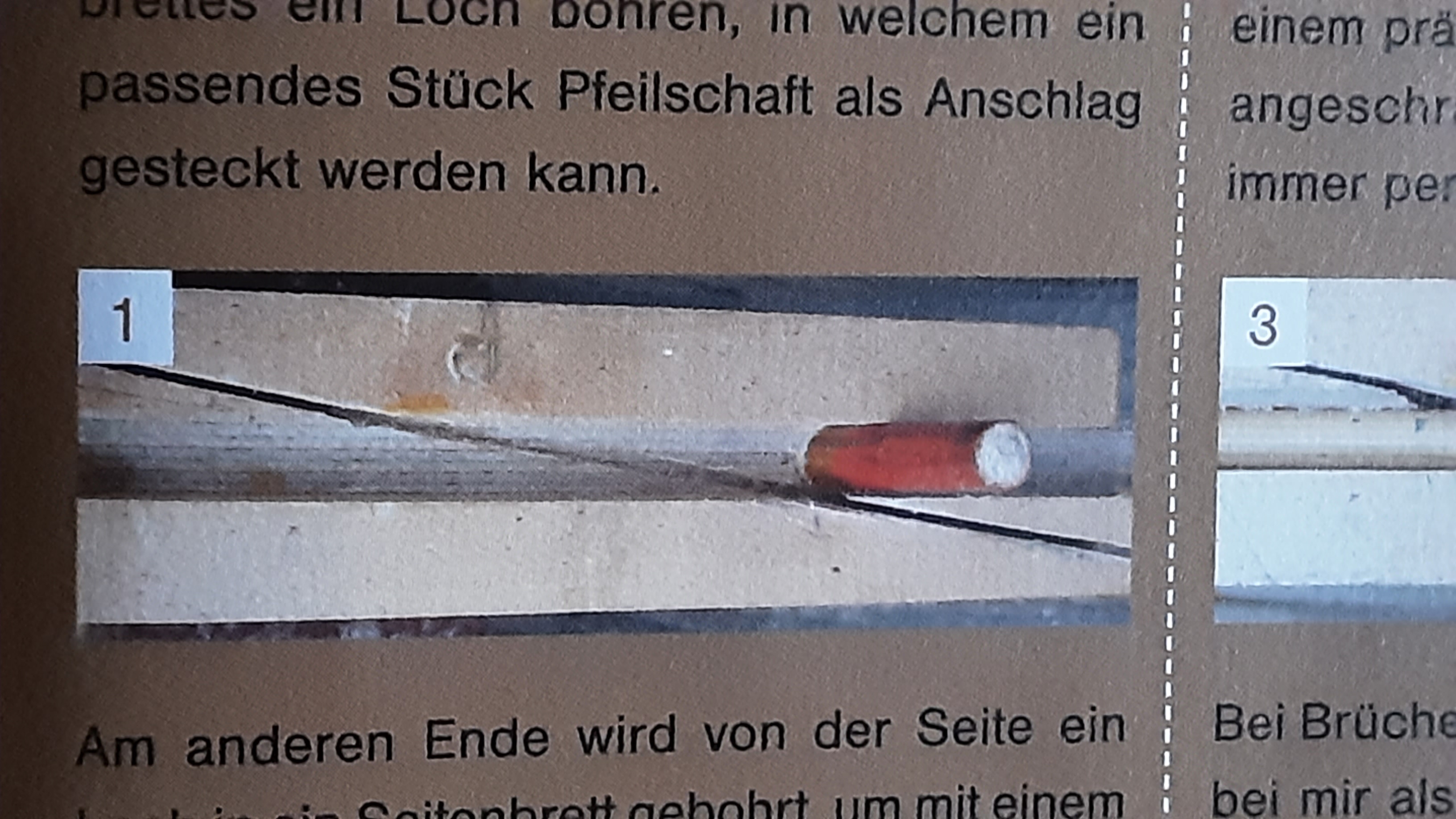

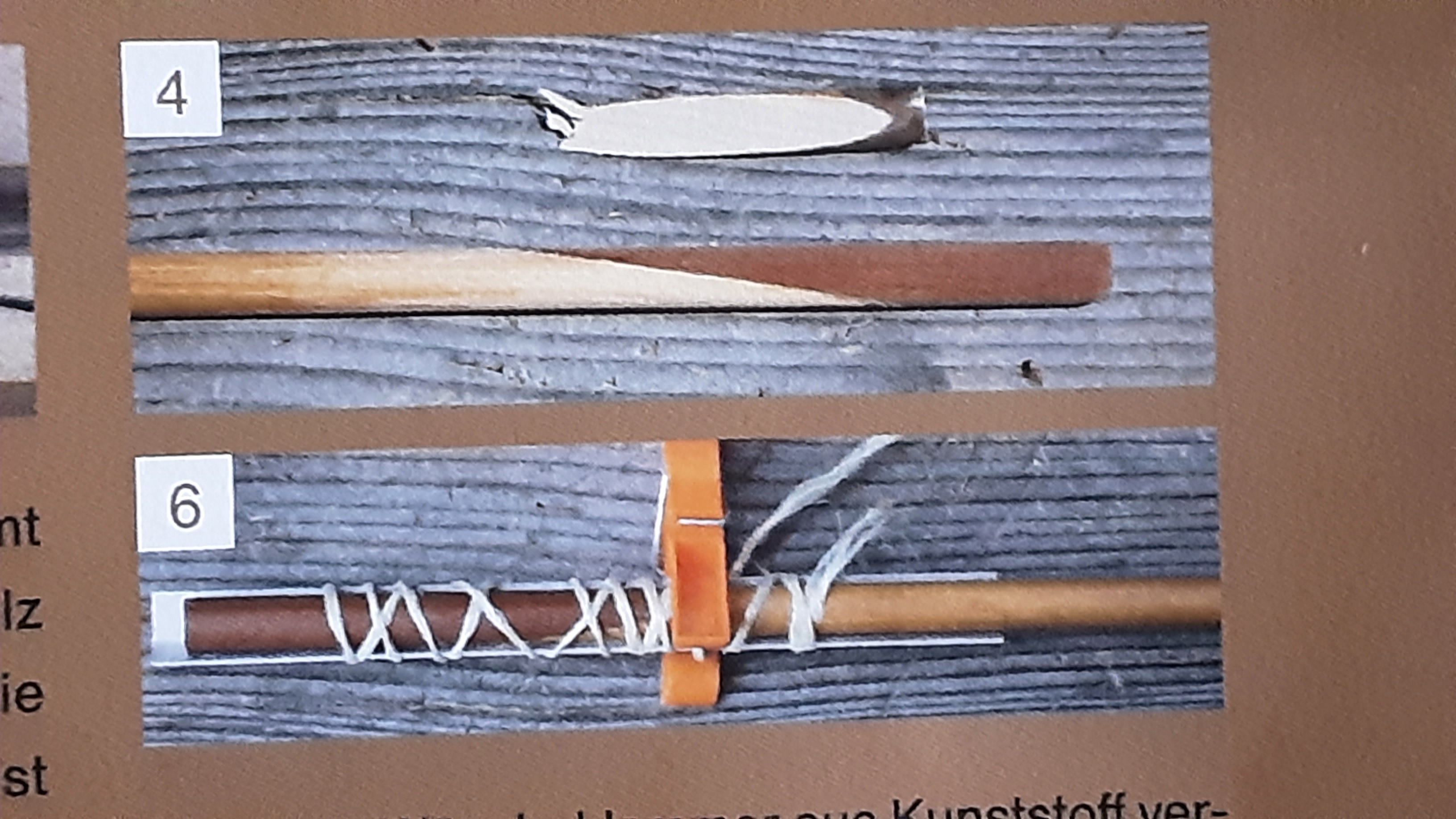

Ich habe mir vor über 15 jahren mal Spleißladen (5/16 [8 mm], 11/32 [9mm]) aus Multiplexbrettchen gemacht.
Gesägt wird mit einer japanischen Zugsäge.
Geklebt dann mit Hilfe eines Aluprofils (L), einer dünnen Schnur und einer (oder zwei) Wäscheklammern und normalem Weißleim.
Beim Sägen und dann beim kleben, sollte auf eine gleiche Jahresringlage geachtet werden....
Die Bilder dazu stammen aus einer Zeitschrift, sind aber von mir! (Der Compi mit diesen Bildern läuft leider nicht mehr richtig)
Wie schon geschrieben, jetzt schon min 5 Jahre mit Alu Verlängerungsspitzen, da können die Pfeile noch unterwegs wieder funktionabel gestaltet werden....
