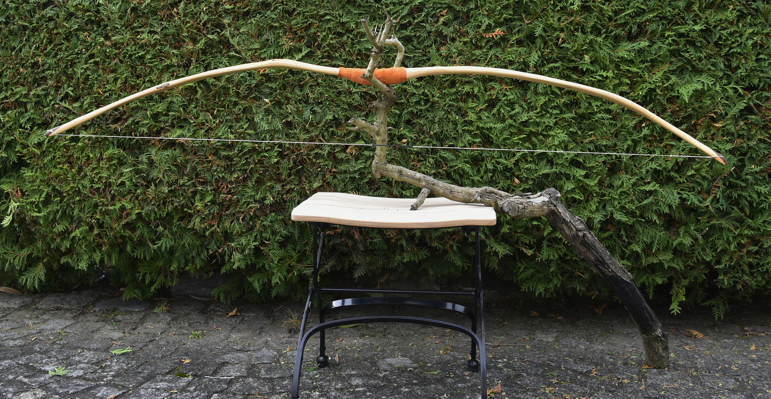

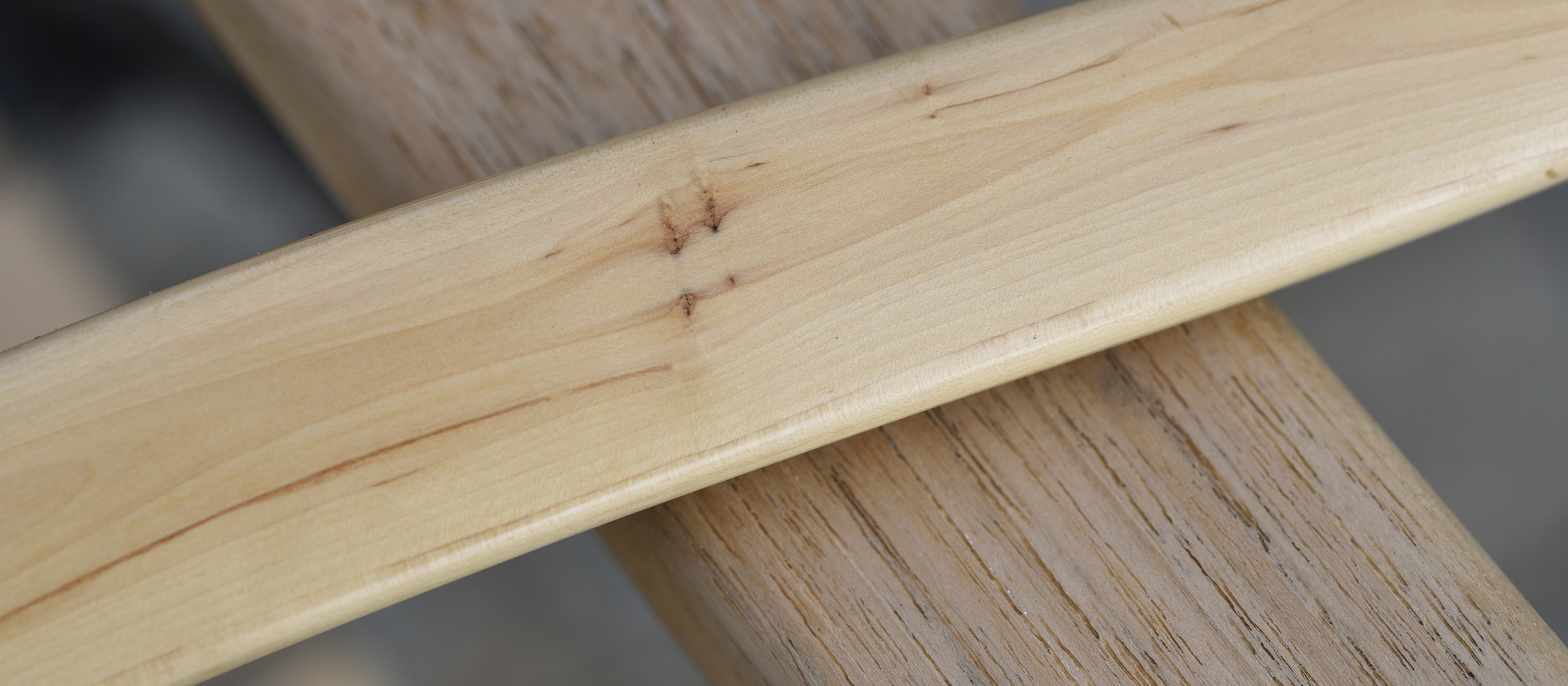

Der krumme Stock wollte doch ein Bogen werden.
Bei der Holzart bin ich mir nicht sicher, da ich meine Staves grundsätzlich nicht beschrifte, ich vermute Weissdorn.

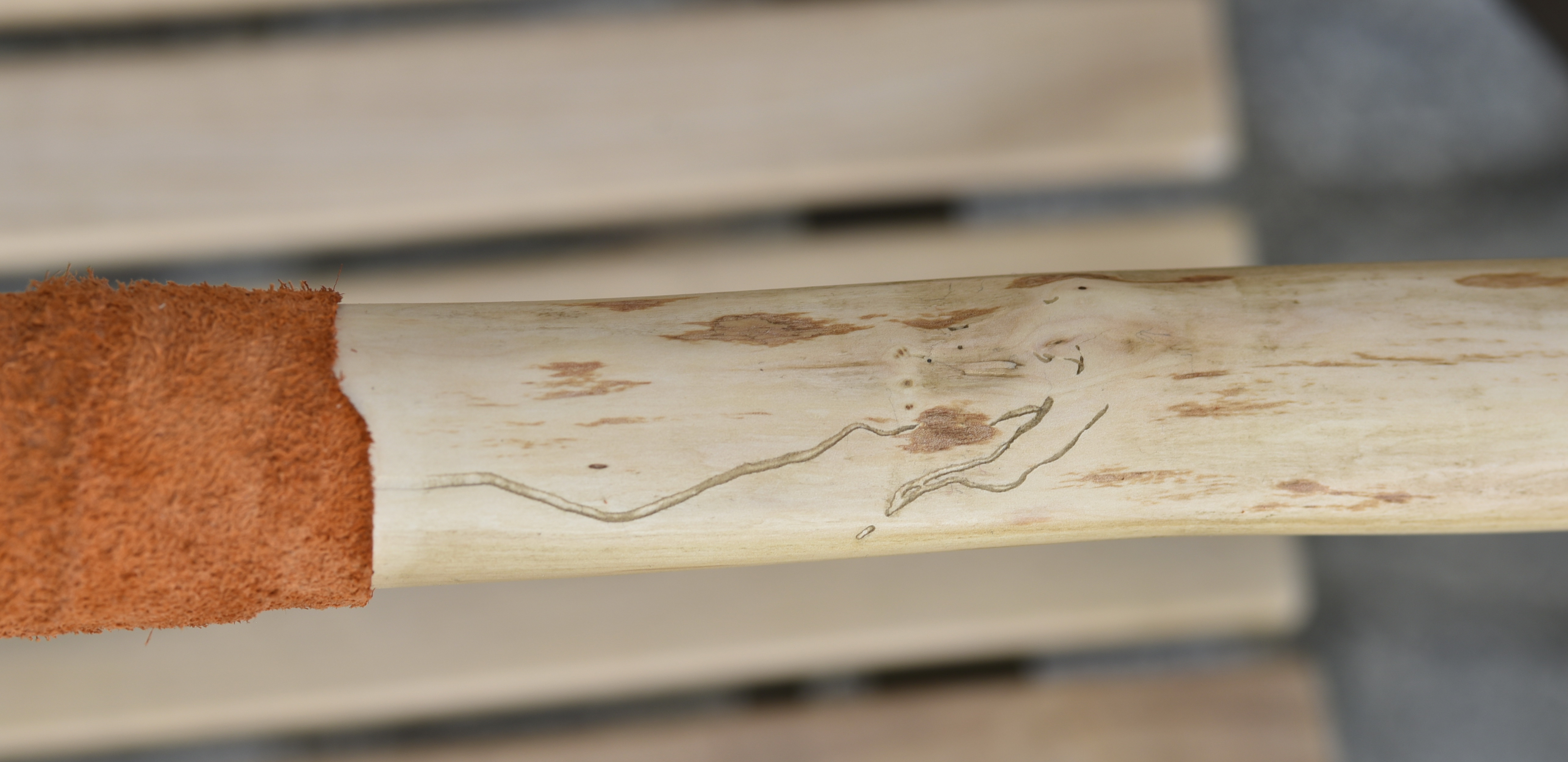

Da er schon fast 20 Jahre im Schuppen lag, wurde er auch von Insekten besucht, beim Entrinden wurde der Rücken auch verletzt,
das hält er aber alles aus. Er zieht sich angenehm leicht und ich bin damit sogar auf 35m sehr treffsicher.

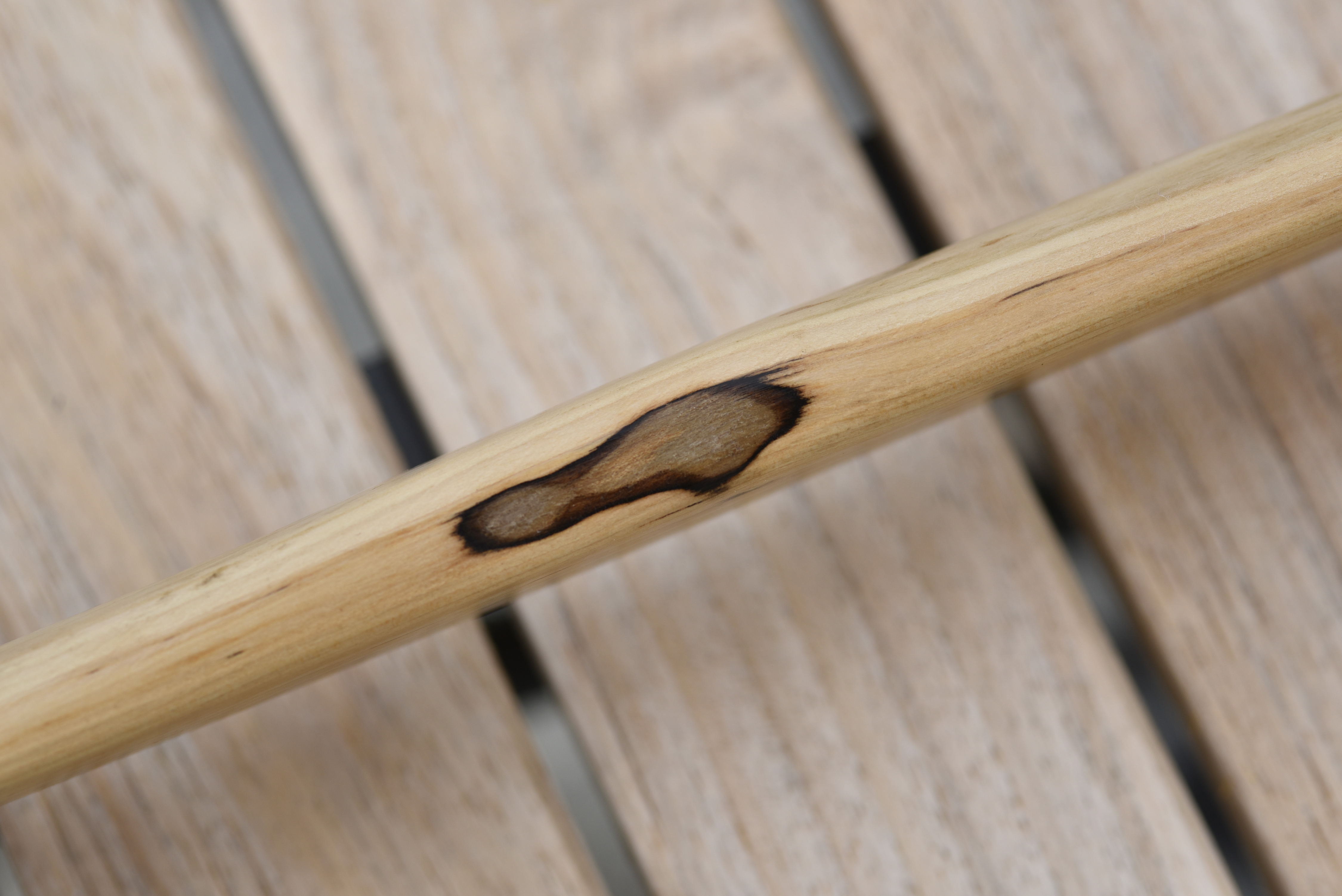

Am unteren WA hat er eine grosse gammelige Stelle. Den Griff habe ich auf der Unterseite mit Kork ausgeglichen.
Design: stabförmiger Bogen von 3 auf 0,8cm.
Holzart: Weissdorn????
Länge NzN: 165
Gewicht 500
Zuggewicht: 40# bei 27"
Overlays aus Besenginster
Finish: Schellack
Länge NzN: 165
Gewicht 500
Finish: Schellack

Da hast Du einen wirklich interessanten Bogen hinbekommen, Thomas.
Zumal, wenn man das Ausgangsmaterial betrachtet. Gutes Handwerk.

Schön geworden, und sogar die Tischplatte passt zum Bogen. :-)

Gefällt mir ausserordentlich gut, Besenginster ist ein tolles Material für Overlays.

Ganz mein Geschmack! Das Beste aus dem Stück herausgeholt und nicht aufgegeben! LG Stephan

Ganzschön krummes Ding.

@Schnabelkanne: Gut gemacht und sehr schöne, aussagekräftige Nahaufnahmen.
Holzart: Weißdorn ist möglich.

Schöne Fotos und gut gemachter Bogen. Die Overlays finde ich auch Klasse. Leder am Griff ist nicht so meins, aber über Geschmack ....
Vielen Dank fürs zeigen.

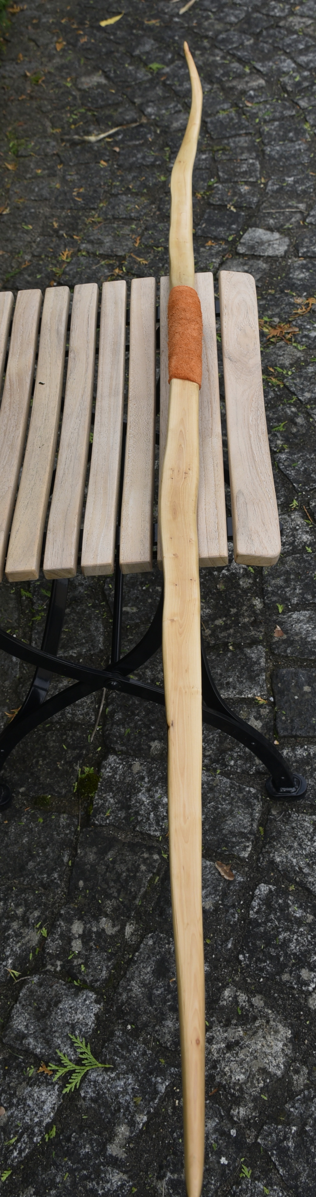

Wenn ich mir den krummen Hund anschau, hab ich eine Vermutung warum der 20 Jahre rumlag
Schön, dass du ihn nicht verheizt hast!

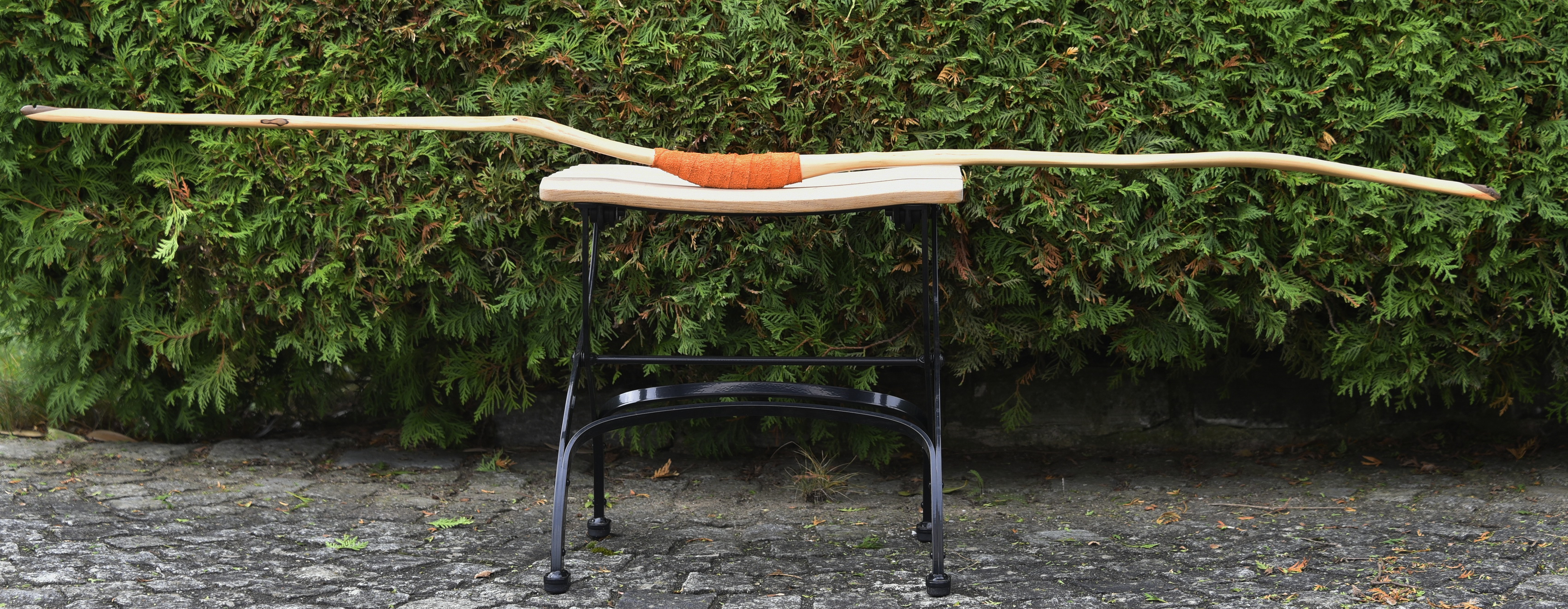

servus Thomas, sehr gute Handwerksleistung ! Tiller ist stimmig, gefällt mir sehr.
Gruß Hans

Schöner Charakterbogen!
Die Overlays gefallen mir auch gut!
