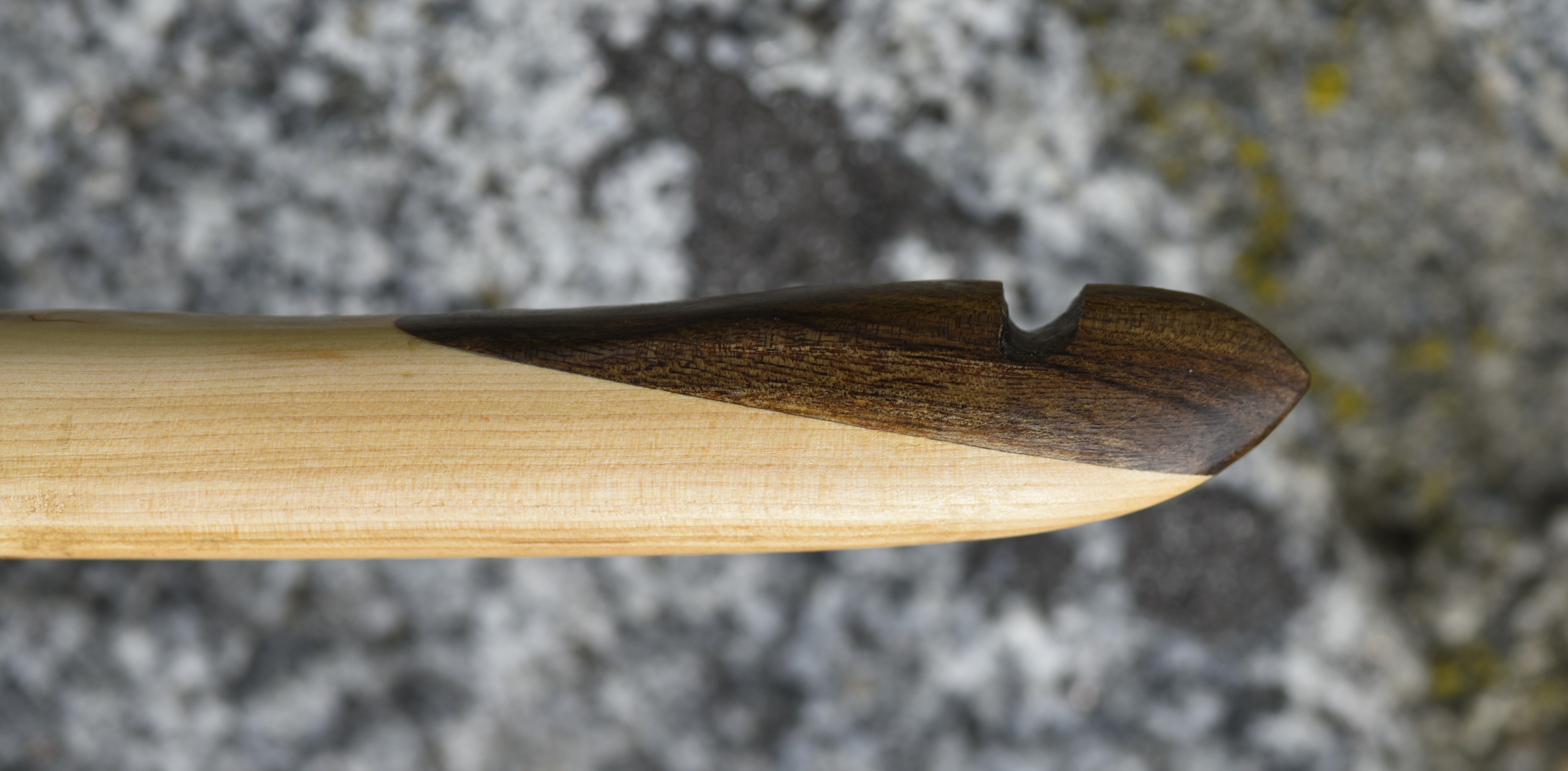

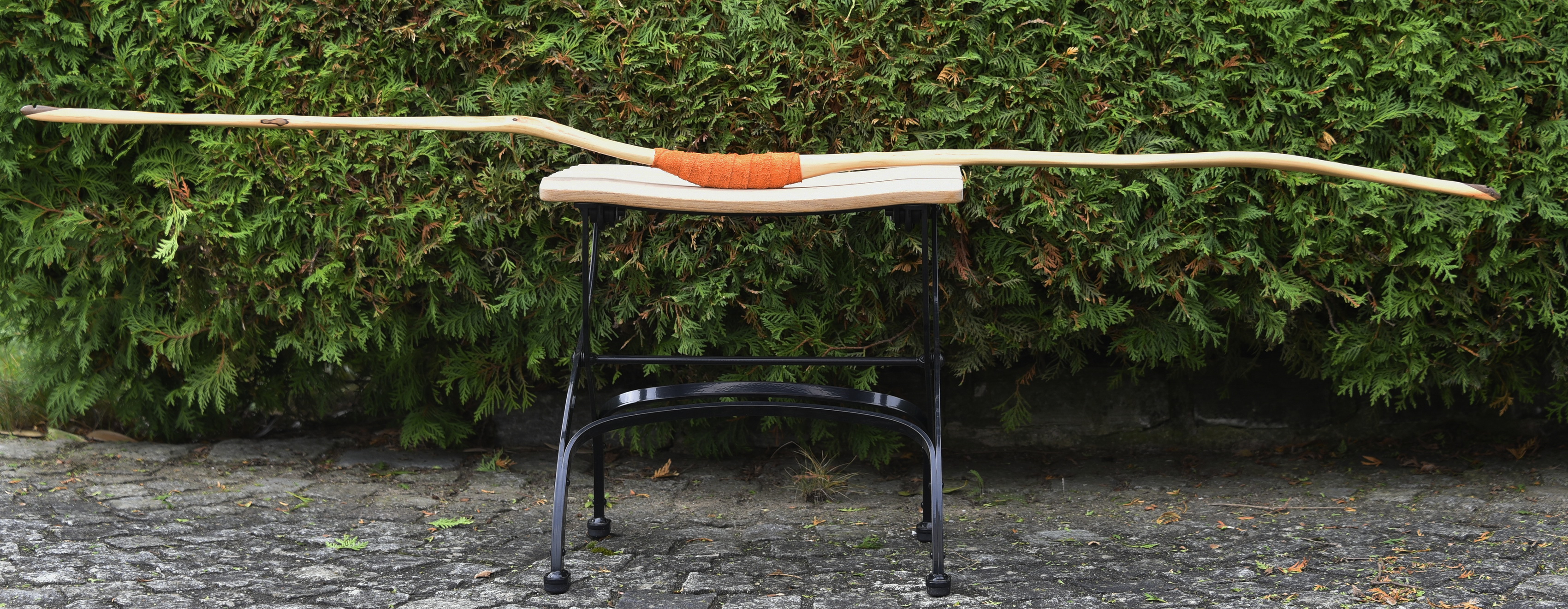

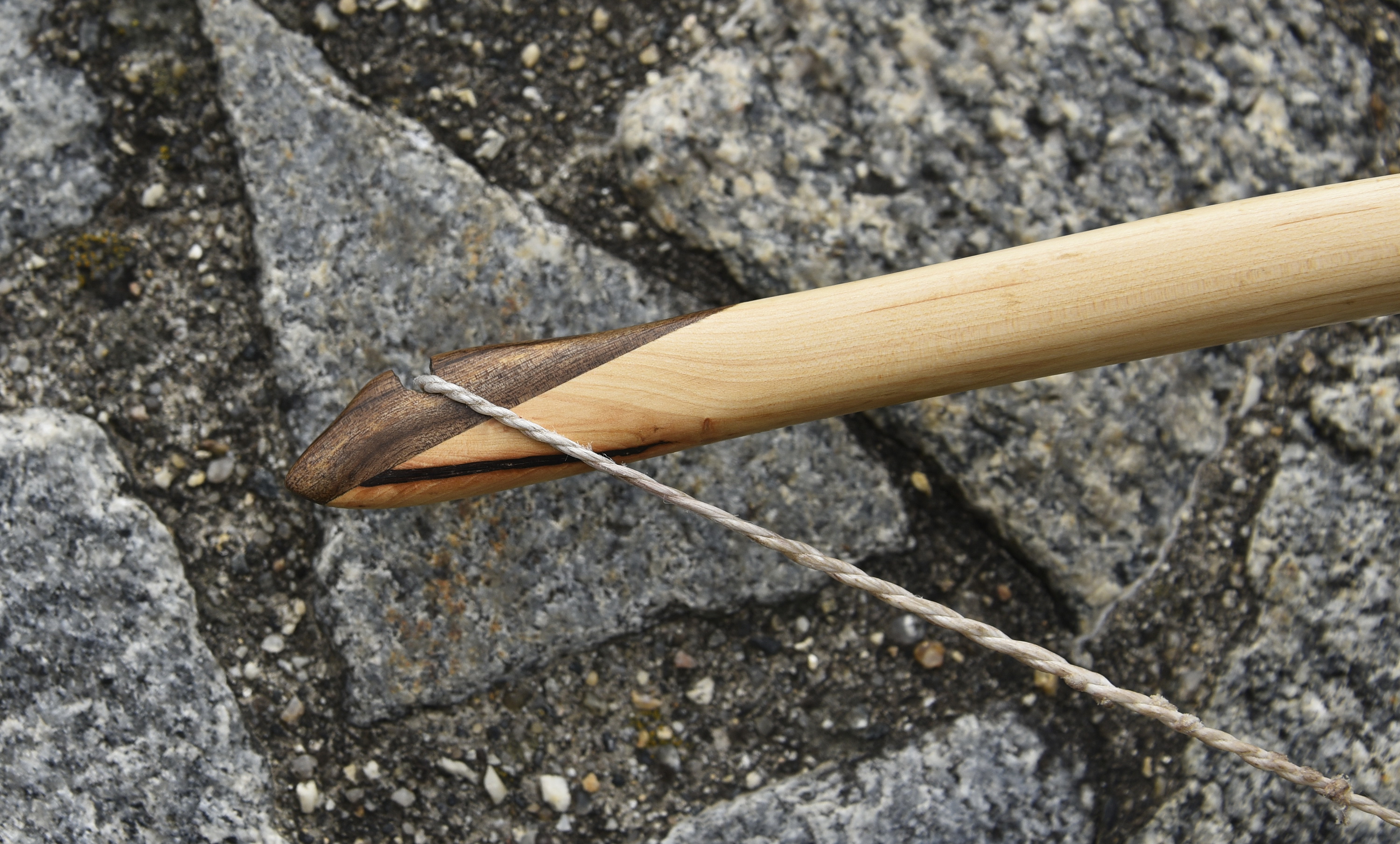

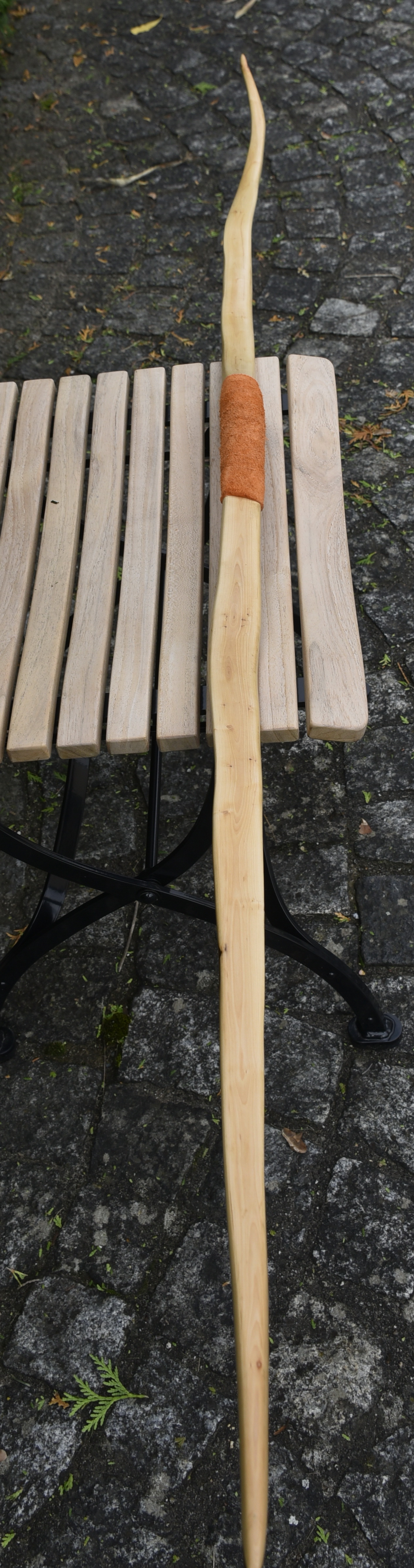

Der krumme Stock wollte doch ein Bogen werden.
Bei der Holzart bin ich mir nicht sicher, da ich meine Staves grundsätzlich nicht beschrifte, ich vermute Weissdorn.

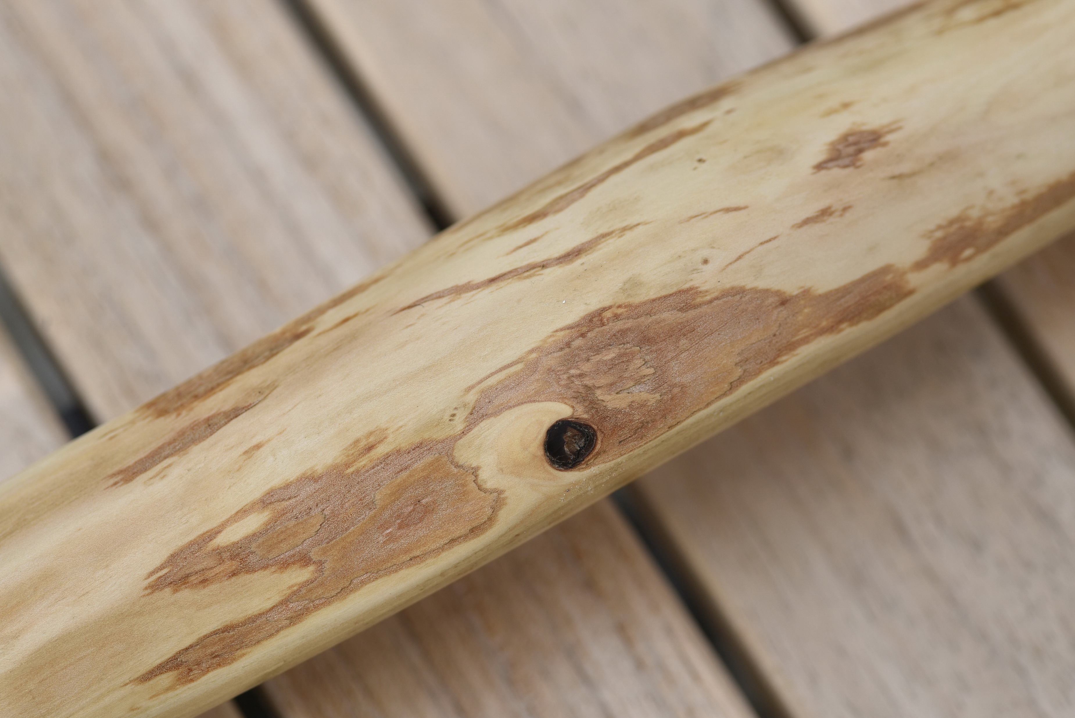

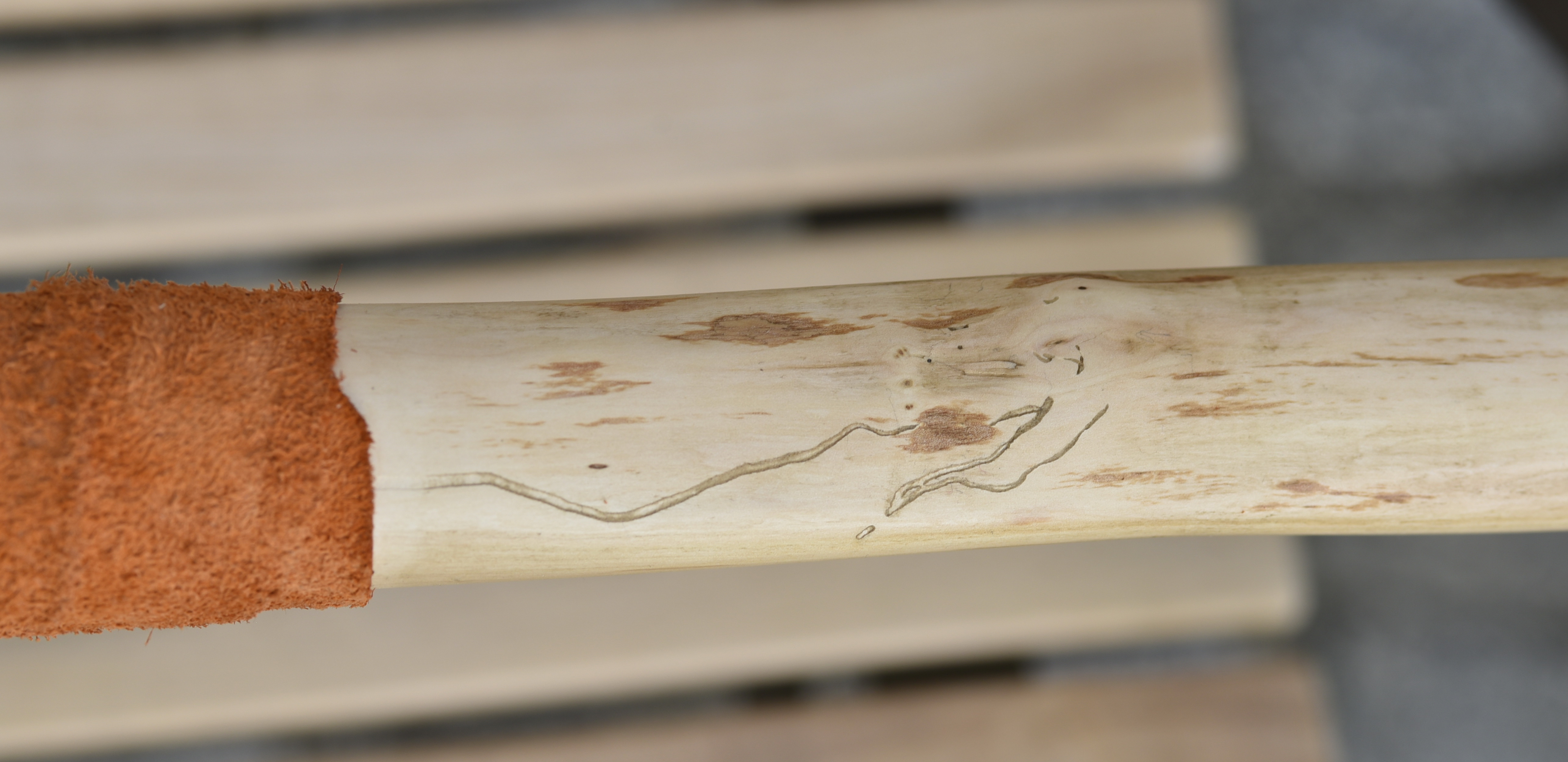

Da er schon fast 20 Jahre im Schuppen lag, wurde er auch von Insekten besucht, beim Entrinden wurde der Rücken auch verletzt,
das hält er aber alles aus. Er zieht sich angenehm leicht und ich bin damit sogar auf 35m sehr treffsicher.

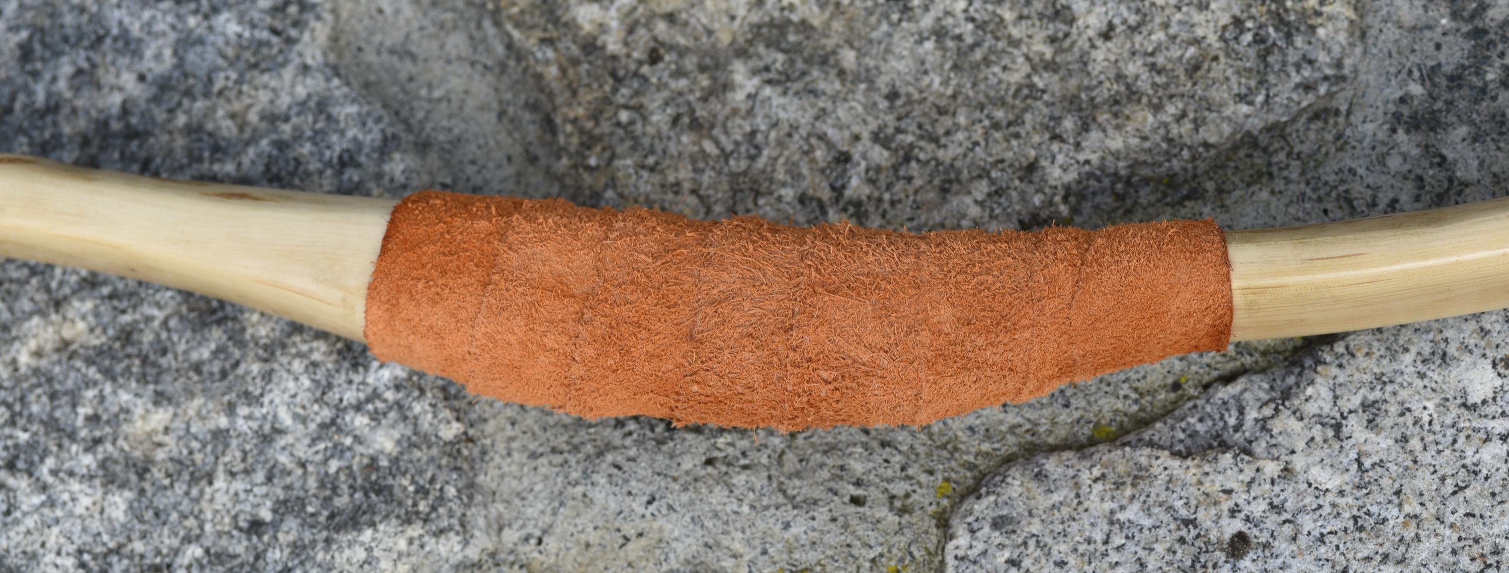

Am unteren WA hat er eine grosse gammelige Stelle. Den Griff habe ich auf der Unterseite mit Kork ausgeglichen.
Design: stabförmiger Bogen von 3 auf 0,8cm.
Holzart: Weissdorn????
Länge NzN: 165
Gewicht 500
Zuggewicht: 40# bei 27"
Overlays aus Besenginster
Finish: Schellack
Länge NzN: 165
Gewicht 500
Finish: Schellack

Da hast Du einen wirklich interessanten Bogen hinbekommen, Thomas.
Zumal, wenn man das Ausgangsmaterial betrachtet. Gutes Handwerk.
- locksley
- Beiträge: 5982
- Hat gedankt: 57 Mal
- Hat Dank erhalten: 83 Mal
Re: Unknown 40#@27"
Schön geworden, und sogar die Tischplatte passt zum Bogen. :-)
- Bowster
- Beiträge: 3710
- Hat gedankt: 21 Mal
- Hat Dank erhalten: 5 Mal
Re: Unknown 40#@27"
Gefällt mir ausserordentlich gut, Besenginster ist ein tolles Material für Overlays.
- Beiträge: 1473
- Hat gedankt: 149 Mal
- Hat Dank erhalten: 401 Mal
Re: Unknown 40#@27"
Thomas!
Ganz mein Geschmack! Das Beste aus dem Stück herausgeholt und nicht aufgegeben! LG Stephan
- Beiträge: 6784
- Hat gedankt: 274 Mal
Re: Unknown 40#@27"
Ganzschön krummes Ding.
- Snake-Jo
- Beiträge: 8822
- Hat gedankt: 32 Mal
- Hat Dank erhalten: 109 Mal
Re: Unknown 40#@27"
@Schnabelkanne: Gut gemacht und sehr schöne, aussagekräftige Nahaufnahmen.
Holzart: Weißdorn ist möglich.
- Roby-Nie
- Beiträge: 974
- Hat gedankt: 73 Mal
- Hat Dank erhalten: 49 Mal
Re: Unknown 40#@27"
Schöne Fotos und gut gemachter Bogen. Die Overlays finde ich auch Klasse. Leder am Griff ist nicht so meins, aber über Geschmack ....
Vielen Dank fürs zeigen.
42
- Beiträge: 1062
- Hat gedankt: 107 Mal
- Hat Dank erhalten: 152 Mal
Re: Unknown 40#@27"
Wenn ich mir den krummen Hund anschau, hab ich eine Vermutung warum der 20 Jahre rumlag
Schön, dass du ihn nicht verheizt hast!
Gruß Martin
- Hans1957
- Full Member
- Beiträge: 167
- Registriert: 26.12.2017, 21:41
- Hat gedankt: 20 Mal
- Hat Dank erhalten: 25 Mal
Re: Unknown 40#@27"
servus Thomas, sehr gute Handwerksleistung ! Tiller ist stimmig, gefällt mir sehr.
Gruß Hans
Gruß Hans
- MrCanister123
- Beiträge: 1593
- Hat gedankt: 67 Mal
- Hat Dank erhalten: 112 Mal
Re: Unknown 40#@27"
Schöner Charakterbogen!
Die Overlays gefallen mir auch gut!
Besenginster hab ich ehrlich gesagt noch nie gehört
Wo findet man sowas?
- Beiträge: 6293
- Hat gedankt: 78 Mal
- Hat Dank erhalten: 243 Mal
Re: Unknown 40#@27"
Beim Wichteln hab ich mal einen Karton mit verschiedenen Hölzern bekommen, ich kann aber nicht mehr sagen von wem.MrCanister123 hat geschrieben: ↑14.10.2025, 09:32 Schöner Charakterbogen!
- fka
- Beiträge: 1002
- Hat gedankt: 101 Mal
- Hat Dank erhalten: 87 Mal
Re: Unknown 40#@27"
Da sieht man mal wieder, wie zäh Holz eigentlich ist und was aus suboptimalem Holz werden kann, wenn es in fähige Hände gerät.
Schöner Bogen, klasse Handwerk, danke fürs zeigen!
LG Felix
LG Felix
