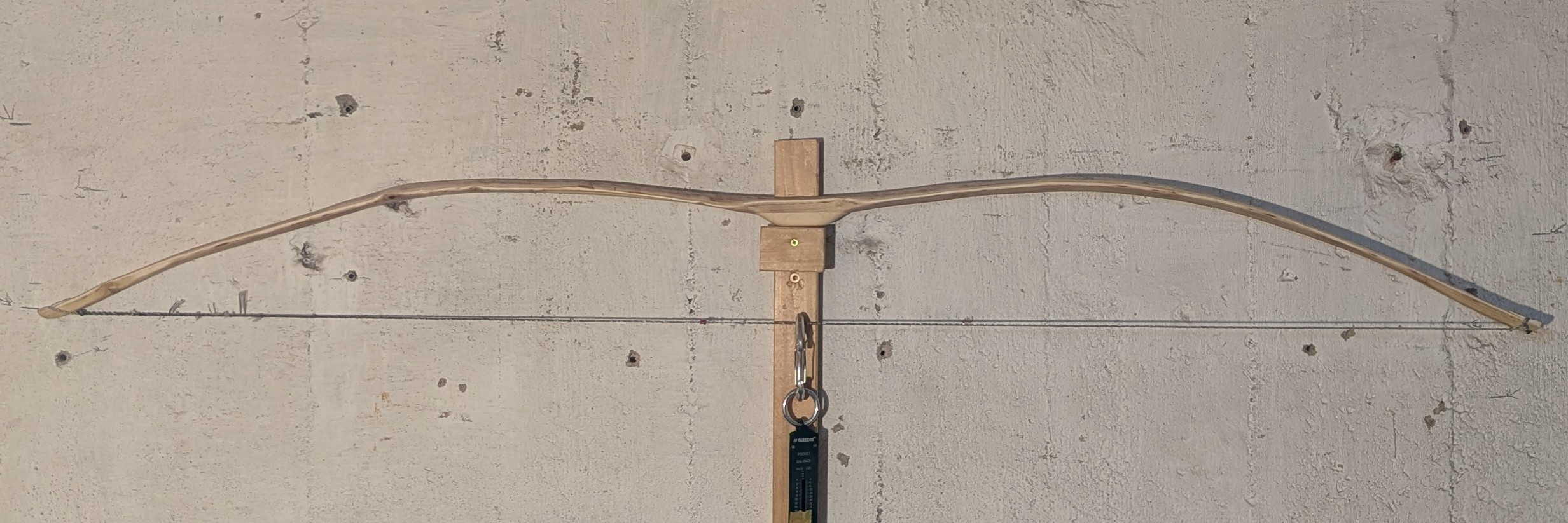

Mit dem Optischen Ergebnis bin ich Recht zufrieden. Ob es dann auch Halten wird, wird sich zeigen.
Der Bauch ist getempert. Deswegen der Farbunterschied.
Standhöhe erstmal 11cm:
20 Zoll Auszug nach ca 40 mal pumpen: Bevor ich weiter mache wäre es super eure Meinung zum Tiller zu bekommen. Seht ihr irgendwo Handlungsbedarf?
Ich denke auf Standhöhe kann ich schon gehen.
Dann würde ich vielleicht erstmal mit geringen Auszug ein paar Pfeile schießen und dann nochmal kontrollieren.
Grüße, Daniel
