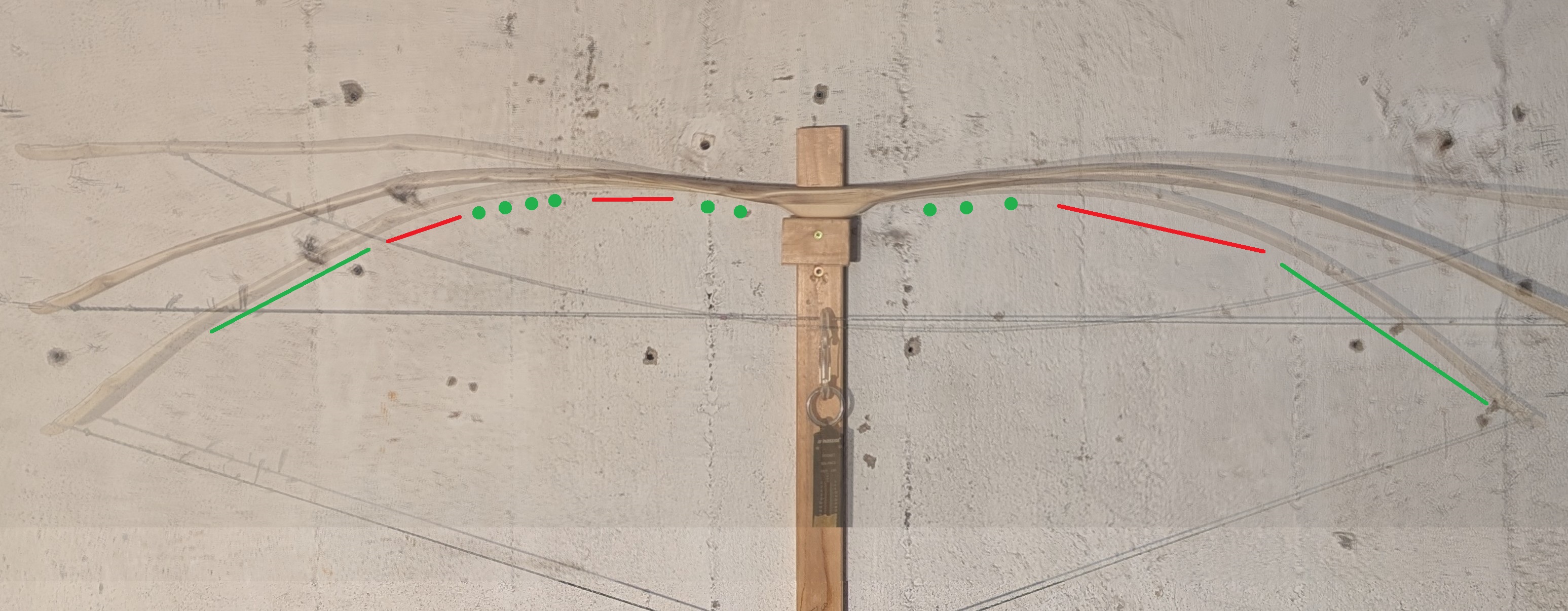

Ok, dann würde ich so vorgehen.
Linker WA: Grün markiert würde ich schwächen, rot markiert würde ich nix machen.
Rechter WA insgesamt ab dem deflexen Bereich schächen.

Re: Seitliche Äste bei Robinie
In etwa so hätt ich jetzt gesagt. Gepunktet: Wenn, dann nur vorsichtig schwächen.
Immer viiiieel pumpen und später im Feintiller gegen Ende n Haufen Pfeile zwischendrin rauslassen, hat mir meine Robinie beigebracht. Das Zeug ist extremst träge, was Reaktion auf Holzabnahme angeht.
Wenn man die Bilder so übereinander legt kann man die deflexen Bereiche viel besser einschätzen, Danke.
Vor allem beim rechten WA sieht man dann das da viel mehr Biegung ist als ich eingeschätzt hatte.

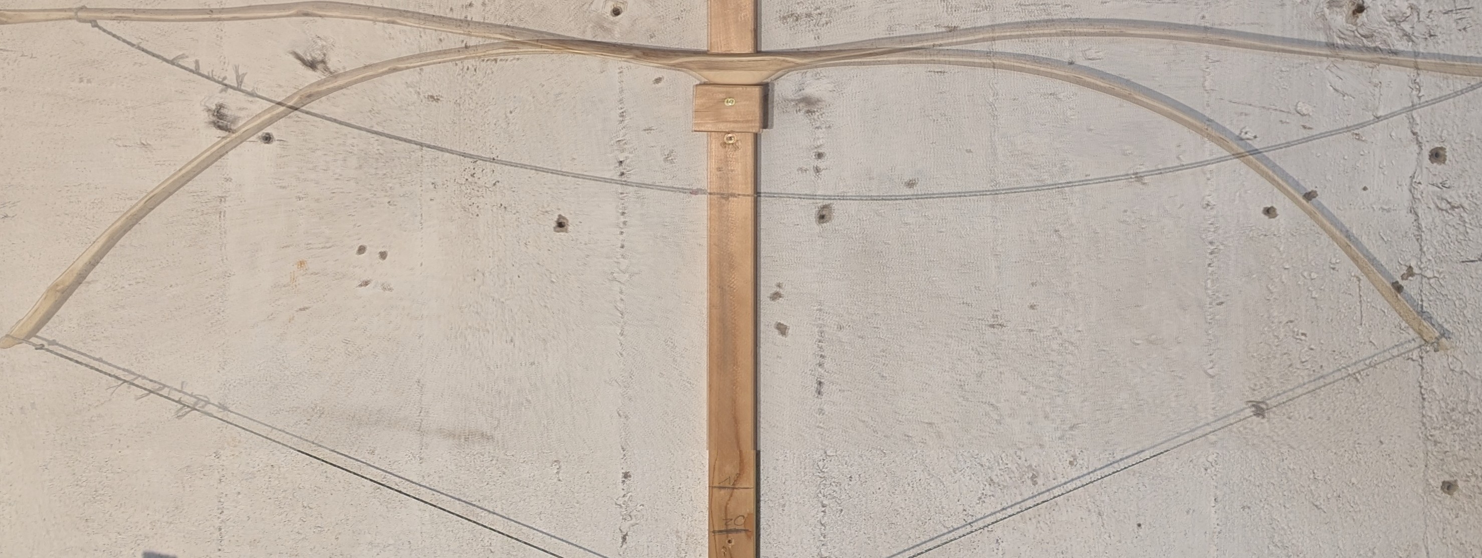

Der Deflex macht imemr noch ein bisschen viel, find ich. Die Wurfarmenden könnten auf beiden Seiten noch etwas mehr machen. Bin mir unsicher ob der rechts einfach mehr im Fade biegt oder etwas schräg zieht, weil die Wurfarme noch nicht ganz im Gleichgewicht sind
Aber n bisschen schepp is da, wie man auf dem Bild sieht. Kannst du besser live beurteilen.
Der rechte WA ist auf jeden Fall stärker und lässt den Bogen nach rechts kippen. Dazu kommt das der linke etwas länger ist und dadurch in ungespannten Zustand etwas Übergewicht nack links hat. Der Griff ist nicht flach und dadurch kuppelt der Bogen sehr viel schneller hin und her.
Wie viel zu stark der rechte WA ist würde ich dann aber erst beim schießen richtig beurteilen wollen.
Die äußeren Enden weiter schwächen könnte zu Problemen mit dem Sehnenwinkel im Vollauszug führen.
Ich könnte den Bogen mal im Griff fest zwingen um das biegen der fades richtig beurteilen zu können.
Wo willst du hin, 28"? Kann die Bedenken mit Sehnenwinkel verstehen, aber bei Knitterrobinie versuch ich persönlich, die Biegung möglichst überall zu verteilen.
Im Zweifel kann man auch fix die Tips mit der HLP leicht flippen
Overlays, die sich da verabschieden könnten, haste keine drauf, oder?
28 Zoll sollten es schon werden.
Overlays sind drauf. Und am Rücken auch Rohhaut mit hautleim geklebt.
Also eher schwierig die Enden noch zu Flippen. Sind auch Recht schmal. Die letzten 15 cm gehen von 1 cm bereite bis auf 5mm an der Kerbe
Okay ja, da würd ich auch nich mit Hitze ran.......Einsägen und Laminate reinbappen vlt. noch
Puh, ich weiß nicht
Dann vielleicht eher mit 27 Zoll leben, noch etwas schwächer machen und den Bogen meiner Frau geben.
Oder mit etwas stacking leben.
Da stackt nix. Stacking faengt bei 90Grad erst an. Immer diese bloeden Sehnenwinkelpaniker
