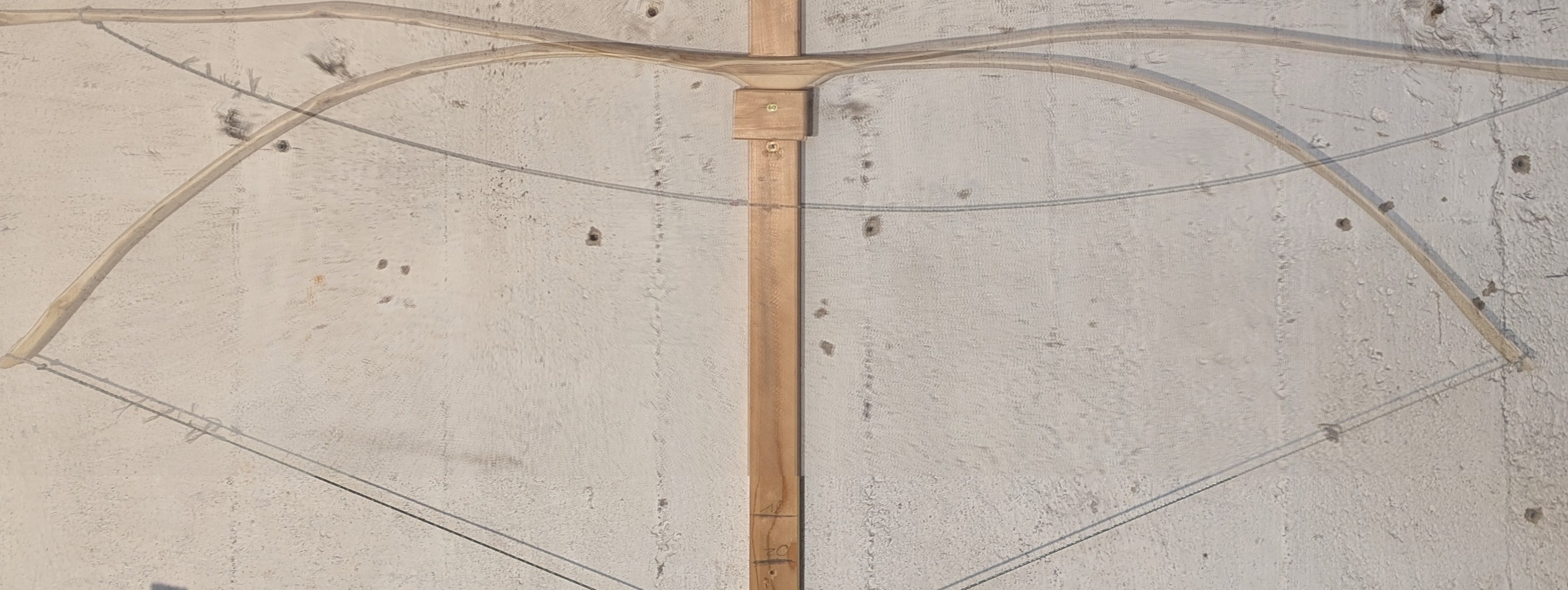

Hm in meinen Augen arbeitet er groffnah mehr als in den Deflexen und Außenbereichen.
Hättest du das Pflaster nicht auch tempern müssen?

Das Pflaster hab ich vorher auch getempert. Hatte es aber zum einkleben einige mm dicker gelassen. Optisch ist dann alles weggefallen. Ob da technisch noch was vom tempern übrig geblieben ist wage ich aber auch zu bezweifeln.
Jetzt nochmal mit der Heizluftpistole dran zu gehen ist durch den Epoxy leider ausgeschlossen.

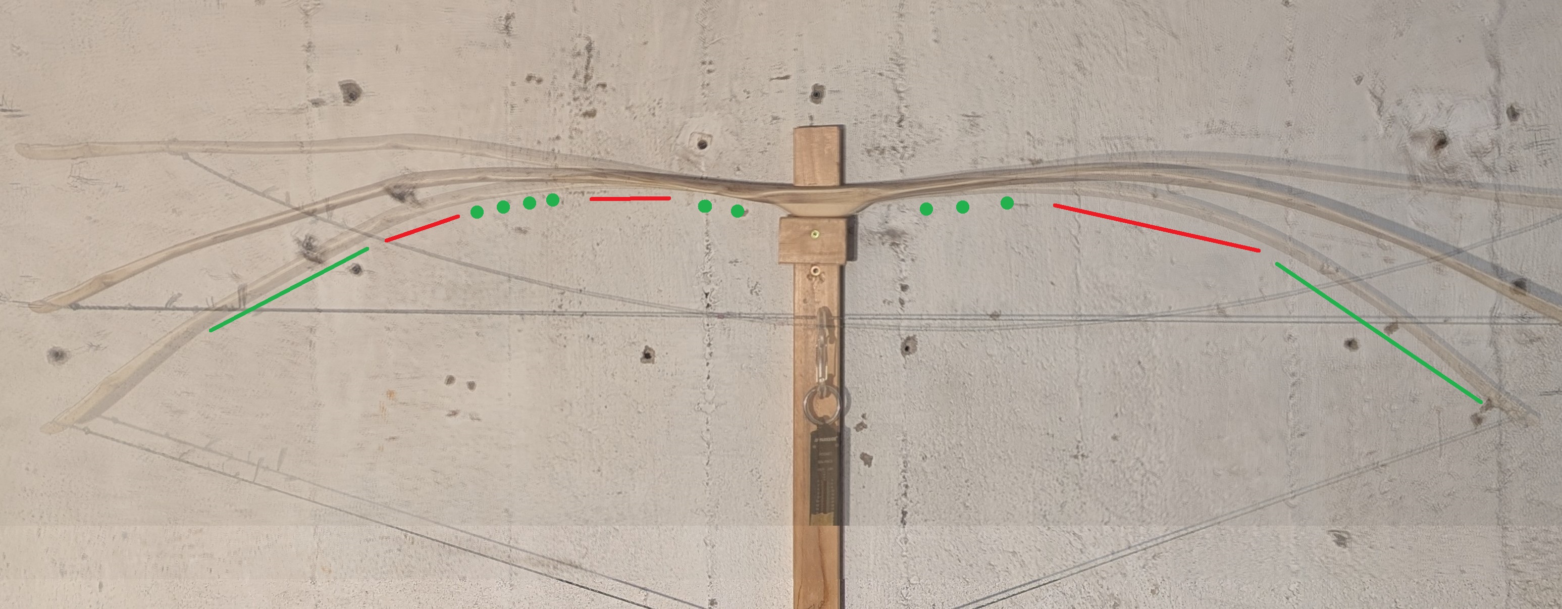

Indie12 hat geschrieben: 25.10.2025, 13:21 Hm in meinen Augen arbeitet er groffnah mehr als in den Deflexen und Außenbereichen.
Ok, dann würde ich so vorgehen.
Linker WA:
Grün markiert würde ich schwächen, rot markiert würde ich nix machen.
Rechter WA insgesamt ab dem deflexen Bereich schächen.

In etwa so hätt ich jetzt gesagt. Gepunktet: Wenn, dann nur vorsichtig schwächen.
Immer viiiieel pumpen und später im Feintiller gegen Ende n Haufen Pfeile zwischendrin rauslassen, hat mir meine Robinie beigebracht. Das Zeug ist extremst träge, was Reaktion auf Holzabnahme angeht.

Wenn man die Bilder so übereinander legt kann man die deflexen Bereiche viel besser einschätzen, Danke.
Vor allem beim rechten WA sieht man dann das da viel mehr Biegung ist als ich eingeschätzt hatte.

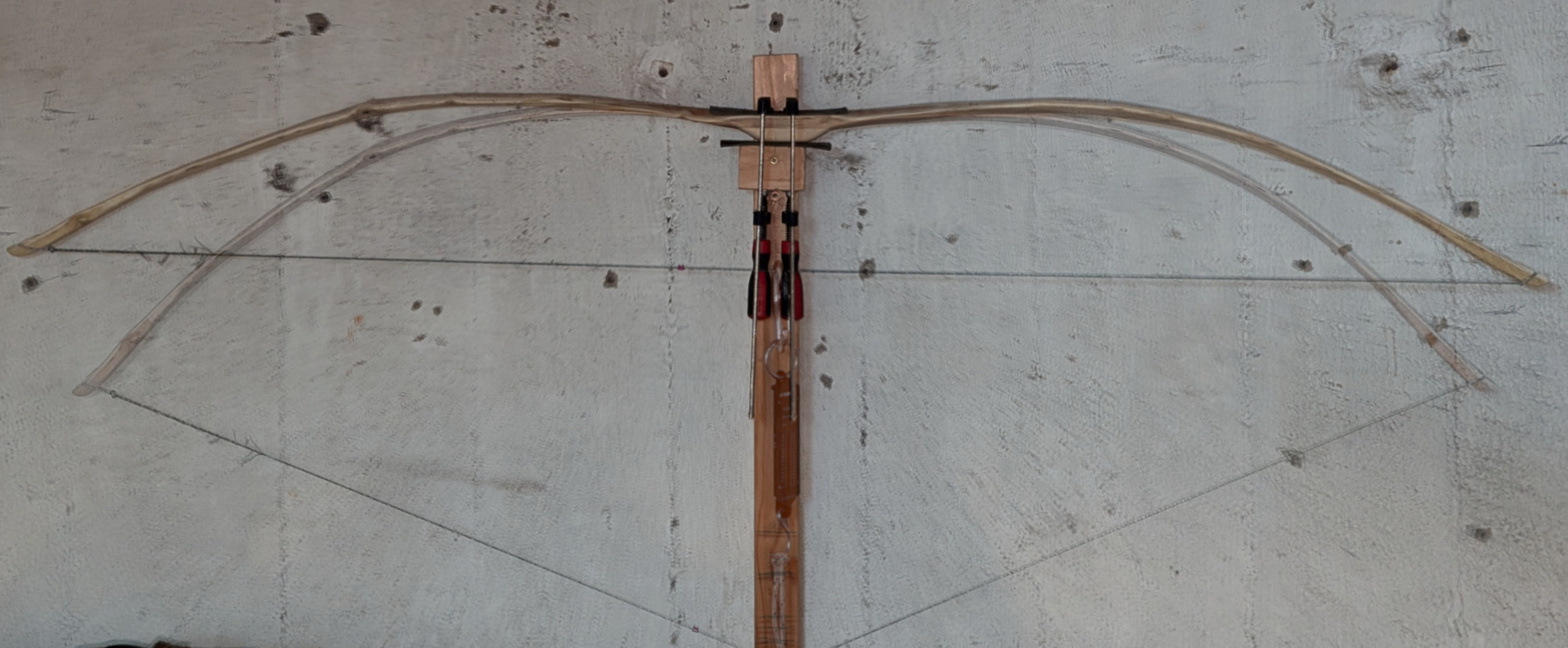

Der Deflex macht imemr noch ein bisschen viel, find ich. Die Wurfarmenden könnten auf beiden Seiten noch etwas mehr machen. Bin mir unsicher ob der rechts einfach mehr im Fade biegt oder etwas schräg zieht, weil die Wurfarme noch nicht ganz im Gleichgewicht sind ??? Aber n bisschen schepp is da, wie man auf dem Bild sieht. Kannst du besser live beurteilen.

Der rechte WA ist auf jeden Fall stärker und lässt den Bogen nach rechts kippen. Dazu kommt das der linke etwas länger ist und dadurch in ungespannten Zustand etwas Übergewicht nack links hat. Der Griff ist nicht flach und dadurch kuppelt der Bogen sehr viel schneller hin und her.
Wie viel zu stark der rechte WA ist würde ich dann aber erst beim schießen richtig beurteilen wollen.
Die äußeren Enden weiter schwächen könnte zu Problemen mit dem Sehnenwinkel im Vollauszug führen.
Ich könnte den Bogen mal im Griff fest zwingen um das biegen der fades richtig beurteilen zu können.

Wo willst du hin, 28"? Kann die Bedenken mit Sehnenwinkel verstehen, aber bei Knitterrobinie versuch ich persönlich, die Biegung möglichst überall zu verteilen.
Im Zweifel kann man auch fix die Tips mit der HLP leicht flippen :D Overlays, die sich da verabschieden könnten, haste keine drauf, oder?

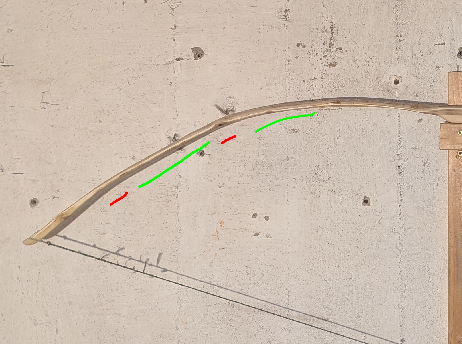

Mit fixieren Griff sieht es so aus:
