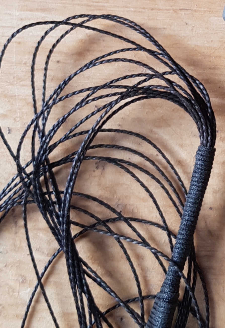

Bevor baxmann das Thema vertieft und durchleuchtet...
Es gab eine Diskussion ums eindrehen, weil eine Chinesische Firma ihre Reiterbogen mit nicht eingedrehten Endlossehnen ausliefert...
Ich vermute aber, dass es sich dabei weder um Dacron noch um FF handelt..vllt ist das Bild hilfreich...
Jeder einzelne Strang ist bereits eingedreht...
