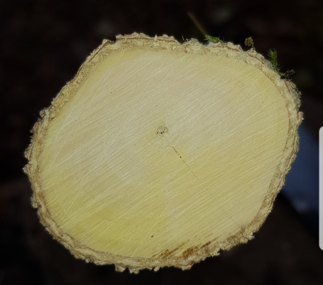

Da ich ja einen ganzen Berg dünner Stäbe habe, werde ich es testen und berichten.... mir schweben (vorerst) schöne geschwungene Kinderrecurves vor....
Pfaffenhütchen Bogenart

Danke für Eure Antworten!

Re: Pfaffenhütchen Bogenart
Vielleicht solltest mal besser suchen. Hier hat's haufenweise dickere
Hier auch, aber ich nehme erstmal das was ohnehin schon umgesägt wurde...
.... zum testen...
Nabend benzi,
mit Dampf und mehr Zeit als bei anderen Hölzern geht das. Hab aber vergessen, ob 30 oder 45 Minuten.
Grüße,
Jan
Grüße,
Jan
Nachdem mir drei Holunder Recurves infolge gebrochen sind, habe ich das als Zeichen gedeutet Pfaffenhütchen zu testen.... Ein Stück das den Sommer über halb getrocknet im Freien lag... 45 min Dampf...
Schaun mer mal wie es weitergeht...
Liebe Grüße
Liebe Grüße
Bin gespannt. Jedenfalls lässt sich Pfaffenhütchen mit feuchter Hitze gut biegen. Ich habe mal eine Leiste als Instrumentenfassung im Kreis gebogen.
Zumindest sehe ich diese Verfärbung schon mal...
Das Probestück hat die Biegung nach dem Entfernen aus der Form gut gehalten...
Liebe Grüße
