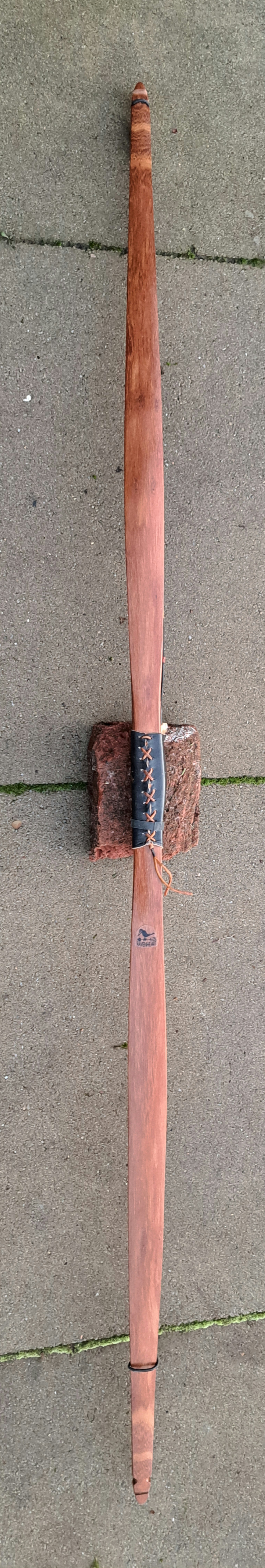

Bilder "kleiner Indianer", Osage, NtN 1,38m, 60#@26"
Linsenförmiger Querschnitt, fast steifer Griff
Bauchansicht, Breite Seitenansicht, Dicke Rückenansicht Gespannt Rabe
PS: man erkennt an den stehen gelassenen, gewachsenen Overlays, dass ich beim Bau noch Angst hatte, die Sehne könnte die Enden beschädigen. Würde ich heute weg lassen.... Baujahr 2002/3
