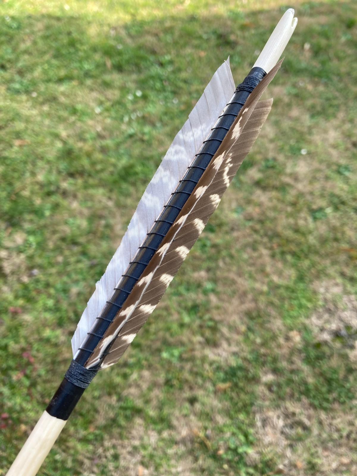

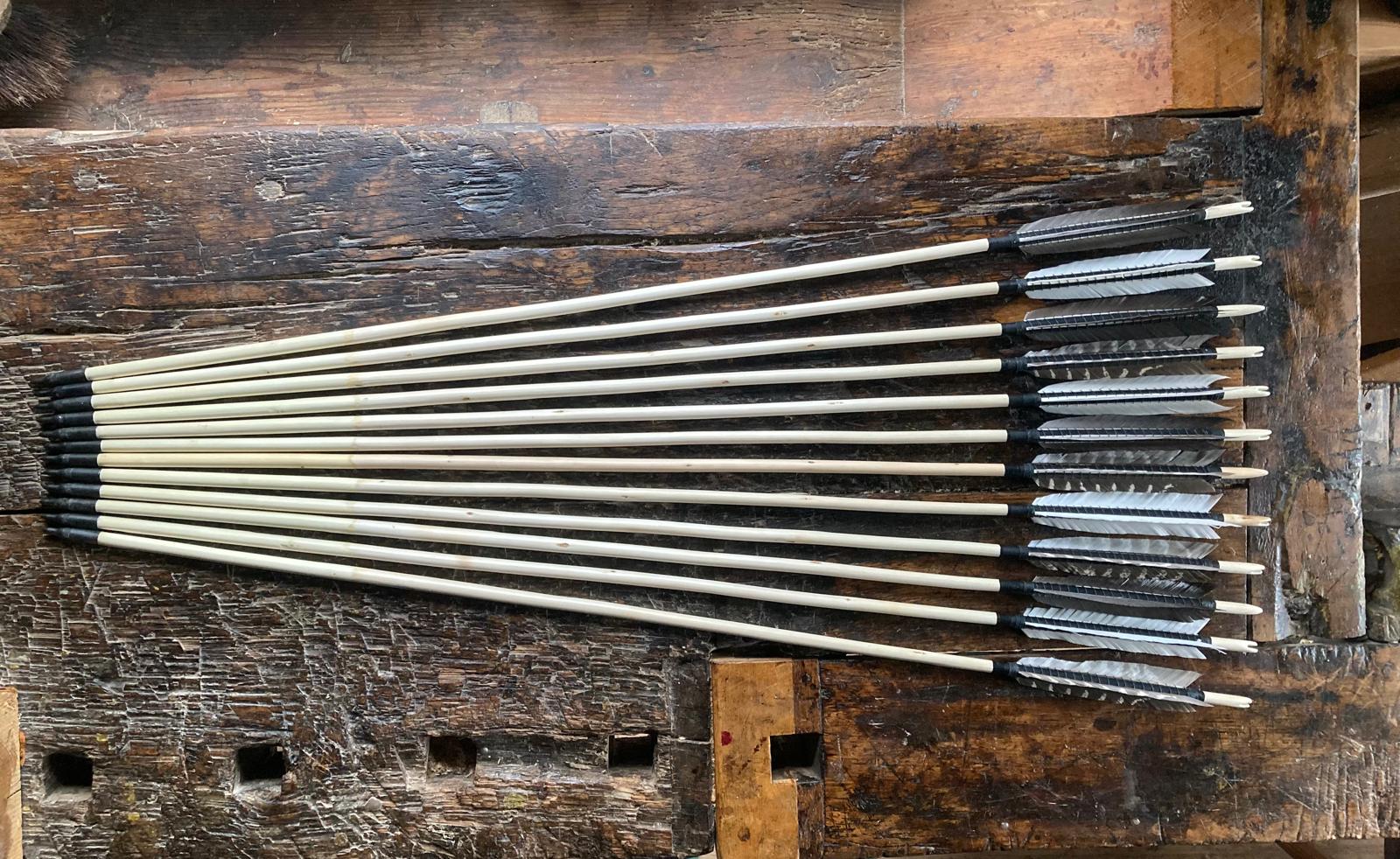

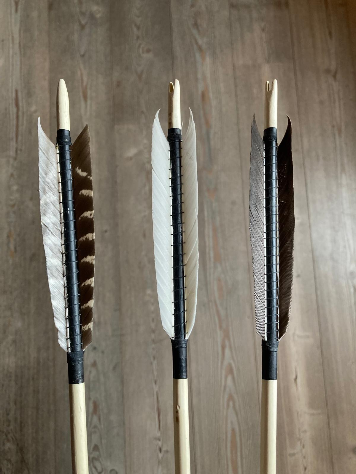

"Das scheckige Dutzend"
12 neue Schösslingspfeile, Hasel mit Vorschaft aus Hartriegel
Gesamtlänge: 30,5 Zoll
Gewicht: 27,5 Gramm (+/- 0,6 Gramm)
Spitzen: 5/16, 70 Grain mit konischem Gewinde
Spine: knapp 40# für 45# Bogen
Befiederung: 4,5 Zoll aus Federresten von Gans weiß, Gans grau und Fasan
Zuletzt geändert von Coal am 09.12.2025, 11:12, insgesamt 1-mal geändert.

Re: Naturpfeilpräsentationen 1
Ganz mein Geschmack!, sehr sehr schön, den Spleiß zum Vorschaft erkenne ich nicht einmal, ich sehe keine Wicklung unterhalb der Nocke; hast Du die Erfahrung gemacht, dass das bei Schößlingspfeilen hält? LG Stephan
