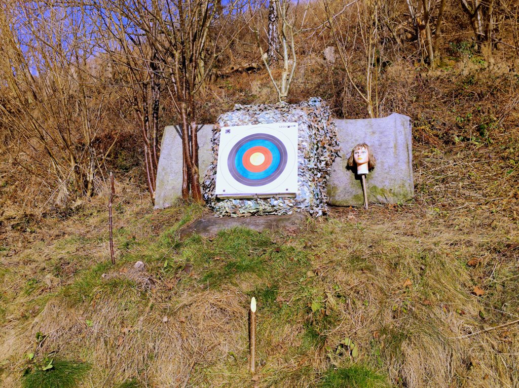

Moinsen zusammen,
ich habe in den letzten 10 Jahren einiges Geld versenkt,für industriell gefertigte Zielscheiben. Die letztendlich nie länger als 3 Monate gehalten haben, wenn meine Bögen mit höherem Zuggewicht, mittelalterlichen Pfeilspitzen (Type 10, Heavy Bodkin, Towton und Tudor Bodkin) ...) und soldide 1/2" Eschenpfeile zum Einsatz kamen.
Vor 3 Jahren habe ich mir 4 Strohballen (60 x 30 x 30 cm) beim Bauern gekauft. Diese kamen, quer übereinander gestellt, in einen Schwerlastsack aus Gewebe, den ich mit Packband schön fest zusammen gezurrt habe. Beide Quader habe ich, leicht in der Höhe versetzt und etwas gegen den Hang geneigt, hintereinander aufgestellt.
Als Rückenstütze, fungieren quer gestellte, alte Europlatten, die mit 10cm Holzpfählen im Boden abgesichert wurden und außen mit vier Lagen schwerer Umzugsdecken ab gepuffert sind. Träger für die FITA-Scheibenauflagen ist eine Styorodurplatte mit 6 Zentimetern Stärke. Damit das Ganze nicht ganz so auffällig in der Landschaft auf meinem Grundstück steht, habe ich die Sache mit einem Tarnnetz abgedeckt.
Fazit: Die Sache hat insgesamt keine 50 Euro gekostet, plus 1 Stunde Arbeit. Die Pfeile werden gut, nicht zu hart, gebremst und lassen sich sehr gut ziehen (sobald der Hartschaum durch flächig konzentrierte Treffer im Kern etwas weicher geworden ist). Als seitlicher Pfeilfang, funzt das Ding auch, die Pfeile prallen meist einfach nur von der Dopellage Umzugsdecken ab. Die Mauereidechsen, mögen das Schutz bietende und Wärme speichernde Konstrukt außerdem ;)
Das Teil geht jetzt ins vierte Jahr, gilt als "hat sich sehr gut bewährt!".In diesem Herbst, wird der Vorbau dennoch gegen etwas Baugleiches ausgetauscht. Die Gewebesäcke haben infolge der unzähligen Treffer ebensoviele Löcher gesammelt und dadurch nun Feuchtigkeit gezogen, das Stroh beginnt deutlich zu gammeln.
Grüße und viel Spaß mit einer vielleicht ähnlichen, stationären Konstruktion.

es geht hier doch um die Scheibenkonstruktion und die Eckwerte klingen gut ...

Ich kann verstehen, dass der Rotschopf bei einigen negative Gefühle auslöst. Sorry, dafür. Aber bitte keine Werturteile fällen, okay?
Das Teil könnte übrigens auch der eines Herren sein... O0 Dieses Ziel, ist nicht geschlechtsspezifisch ausgewählt und soll auch keine Message transportieren. Zudem kann niemand mein Grundstück mit 1ha Fläche hinter'm eigenen Wald überhaupt einsehen.
Es ist nur ehemaliges Spielzeug meiner Tochter, an dem Sie das Flechten, Haareschneiden und Färben geübt hat. Als Sie 14 wurde, hat Sie beschlossen, es wäre für Sie ein gutes Ziel. Das sie sehr regelmäßig deutlich besser trifft, als das Rot und Gold der Zielscheibe nebenan. Wenn es also ihrem Zielfokus dient, dann ist es im doppelten Wortsinne zielführend.
By the way, empfände ich, als traditionell englisch orientierter Schütze, es durchaus als war like, auf ungeschützte Köpfe und Sehschlitze in Visieren (es gibt hier aber keine Helme aus dem 14./15. Jahrhundert) zu zielen. Ebenso wie ich Haselnussstecken mit geringem Durchmesser oder englische Fahnen an einem langen Stab als attraktive Ziele empfinde ;)
Grüße, Wulff

Ja, Stroh ist gut. Was ich bloed find ist Styrodur. Das broeselt irgendwann und es ist schon genug Plastik in der Natur

Lieber Fatz, in diesem Fall, ist das meine Natur. Die ich liebe und hege, ebenso wie alles Natürliche außerhalb meines Anwesens.
Das besagte, bröselnde Irgendwann ist noch nicht eingetreten und wenn, dann sammele ich die Krümel ich ebenso weg, wie die Fasern der Gewebesackes, Fetzen des Packbandes oder lose Blätter des Tarnnetzes.
Deinen Vorschlägen für eine dauerhaft haltbare, günstige, auch für starke Bögen geeignete Zielscheibe/Pfeilfang, beides gerne zudem 100% Bio ist, stehe ich außerdem aufgeschlossen gegenüber ;-)

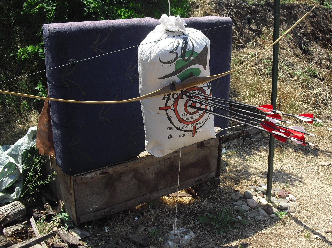

Ich nutz aktuell ne alte aber kaum benutzte Kaltschaum-Matratze, eingehüllt in ne Gewebeplane. Ökologisch betrachtet auch nicht der Hit und nicht fürs Vielschießen geeignet. Am Ende werden die Reste über den Restmüll entsorgt und höchstwahrscheinlich verbrannt.
Das gute beim Schaumstoff ist, dass nur Stücke herausgestanzt werden, die ich dann super aufsammeln kann.
Mir kam gerade die Idee, für die Pfeilauflage ein Gewebe, ähnlich Kaffeesäcken, zusammen mit langsam verrottendem Faser-Material, zu einer Art leicht gebundenem Gambeson zu benutzen.

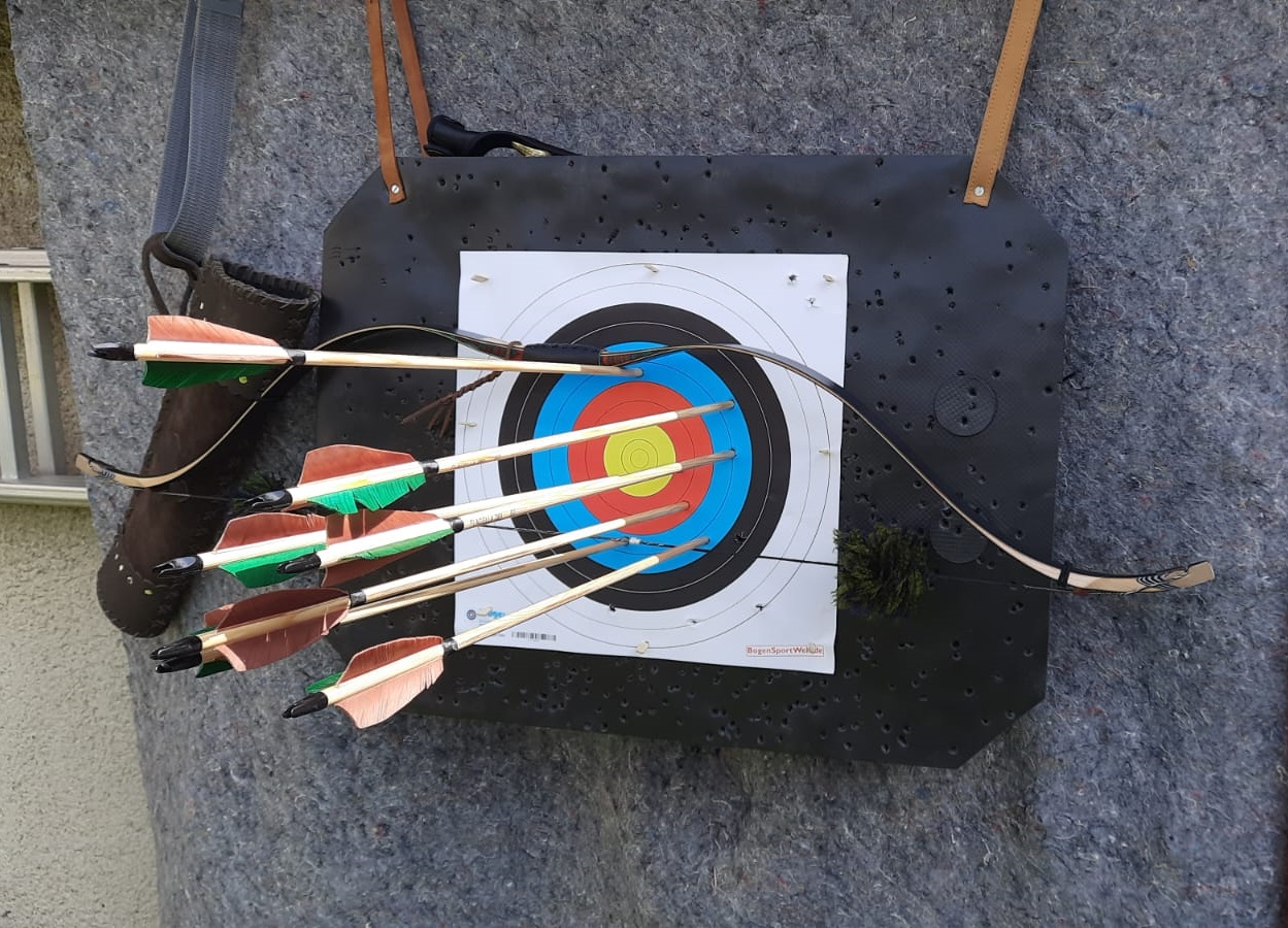

Ja, finde ich auch: Styropor ist ungeeignet, Stroh ist gut. Unser Grundstück ist leider zu klein für vier Strohrollen, und meine Frau würde da wohl auch eine Akzeptanzgrenze überschritten sehen, lach ;) Aber generell greife ich auch gern Ideen auf und baue viele Zielscheiben selbst.
Gute Erfahrungen habe ich mit einer tschechischen und einer Temu-Scheibe gemacht.
Neulich habe ich im Post- und sonstigen Alltagskrempelgeschäft im Nachbardorf einen runden Sitzhocker, welcher auf 25,00 reduziert war und den ich auf 20,00 runtergehandelt habe, mitgenommen. Wenn er zerschossen ist, hat er sein Geld rein und fliegt auf den Sperrmüll

Alwin.K hat geschrieben: 26.03.2025, 07:45 Gute Erfahrungen habe ich mit einer tschechischen und einer Temu-Scheibe gemacht.
Die obere ist die Temu-Scheibe, die untere die tschechische Polymixscheibe

Dann mal die von mir,für mich,gefundene (fast) Eierwollmilchsau.....
Für ein selbstgezimmertes Treibhaus wurde ein Schattennetz
gebraucht...nach Zuschnitt jede Menge übriggewesen.
https://vidam.hr/de/mreza-za-sjenu-30/? ... -AFIh7ihdL
Sowas meine ich,meines hat eine Abschattung von 25%,also
relativ Grobmaschig,-der Link-beliebig der Erste....
Bisher immer Kunststoffverpackungsmüll gut gestopft in Säcke gepackt.
Hatte den Nachteil des baldigen Durchschießkanals,der meistgetroffenen
Stellen.
Außerdem,nach ein paar hundert Treffern,das Plastefusselgeriesel,gen
Boden...auch die letztliche Entsorgung....Sauerei.... :P
Also das Netz in den Sack gestopft und Test,bis jetzt gut an die 800
Treffer,lockert sich das nur an häufigst getroffenen Stellen,-aber ohne
das die Pfeile durchfliegen.
Einzig der Sack war irgendwann zu gelocht und riss ein...einfach alles
als Komplettpacket in den Nächsten gestopft....
Pfeile gehen gut rein,abär das Ziehen-ist ein Traum,sowas von Soft
-herrlichst !....auch mal vier Pfeile auf einmal-kein Problem...
Zwei Dinge,wer es mal probiert-am Rand des Sacks dringen die Pfeile
gern auch mal bis auf die Federn ein,..Befiederungskiller...dagegen hilft
ein nahhinterstehender Backstop der diese Pfeilis zusätzlich abfängt
/endgültig stopt,dies zu verhindern.
Das der aufgehängte Sack nicht schwingt wie ein Blatt im Wind,mittig
durch den Sack eine Kordel/Schnur ziehen,um diese rum das Netz
stopfen.
Die unten rauslaufende Kordel,des aufgehängten Sacks,dann noch gespannt
am Boden befestigen.
Bin begeistert von dieser einfachen,unkomplizierten und langlebigen
Füllung...wird so beibehalten...
