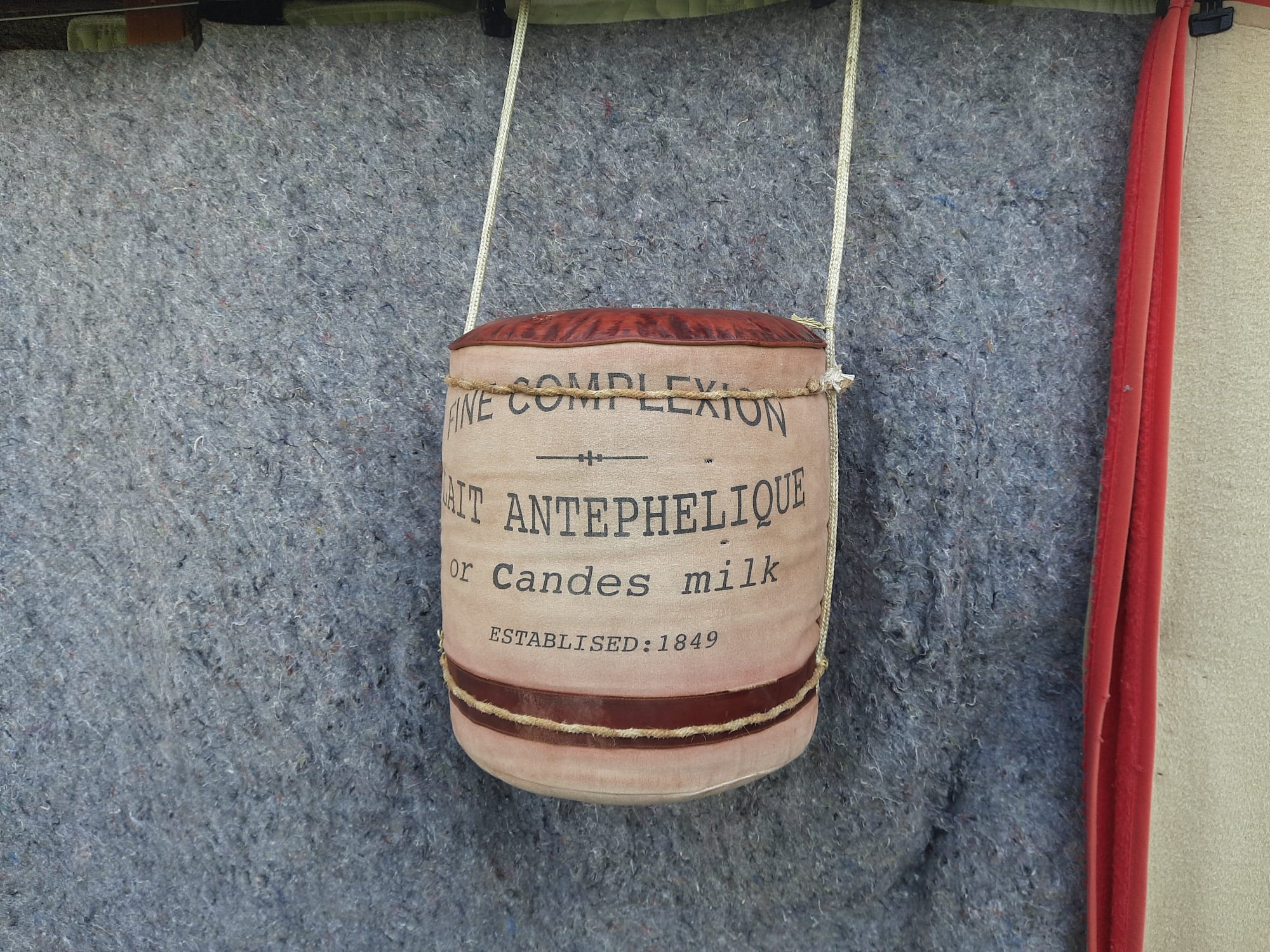

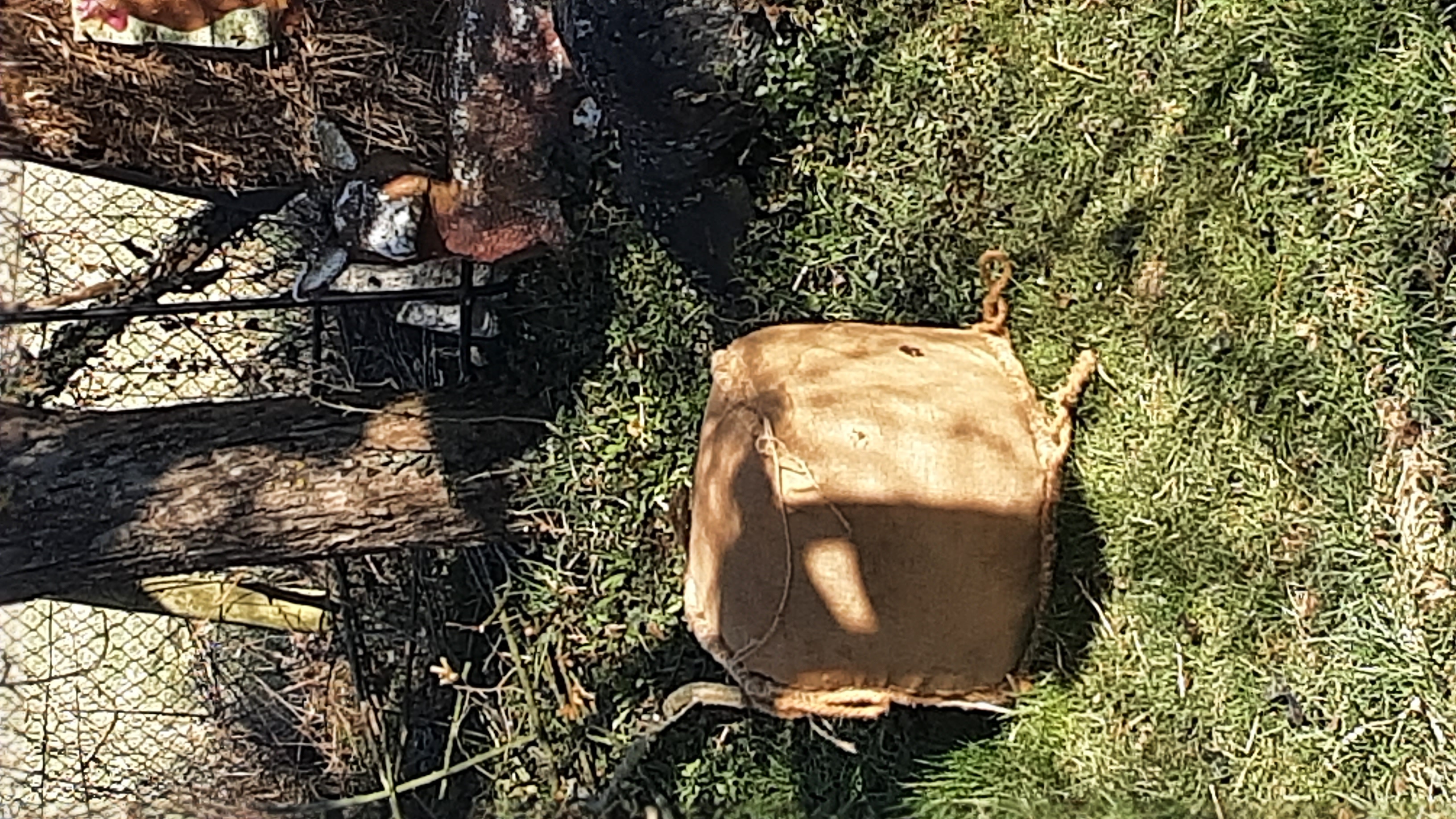

So sieht das ganze dann aus.
Holzpfeile werde bis 60lbs Zuggewicht (mehr ist noch nicht getestet) zuverlässig gestoppt...und der Würfel muss nicht verankert werden, er kippt nicht leicht.
Die Schlaufen an den Ecken sind aus grober Sisalkordel und so lässt sich Würfel prima tragen...und der Kostenfaktor: eigentlich nur die Arbeitszeit (Leinensack zurechtschneiden, an den Kanten mit Leinenschnur ( kann auch ne Hanfschnur sein) vernähen und vor den letzten Nähten ordentlich füllen.... Füllung aus Strohballenrest = 0,-€ (da das Stroh geschenkt war und sonst auf dem Kompost gelandet wäre), die alte MA Wollkleidung, die eigentlich entsorgt werden sollten hat auch nichts gekostet und die agrartypischen Jutesäcke waren aus den 50iger Jahren und im Bestand, als wir das Haus übernommen haben.

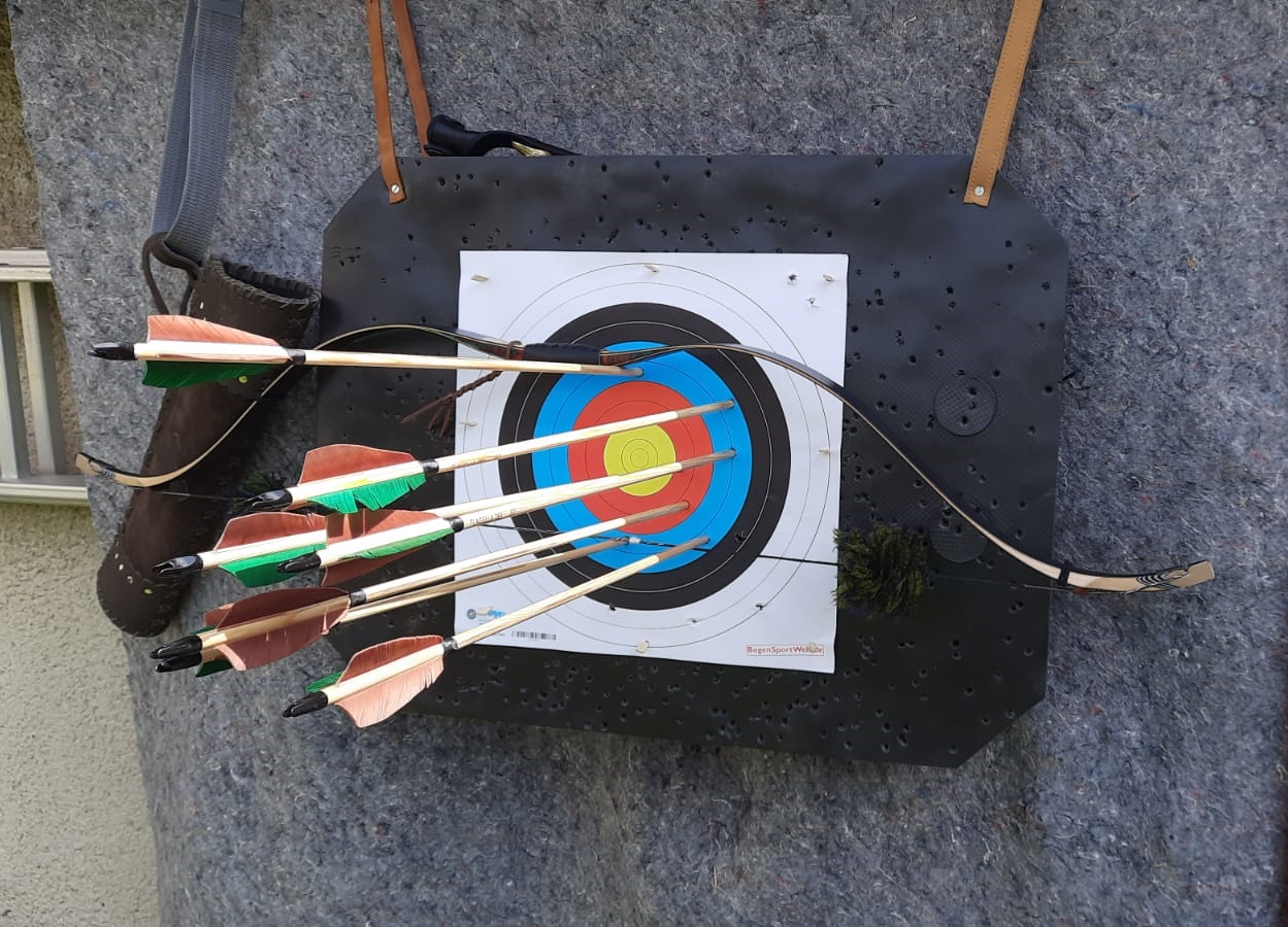

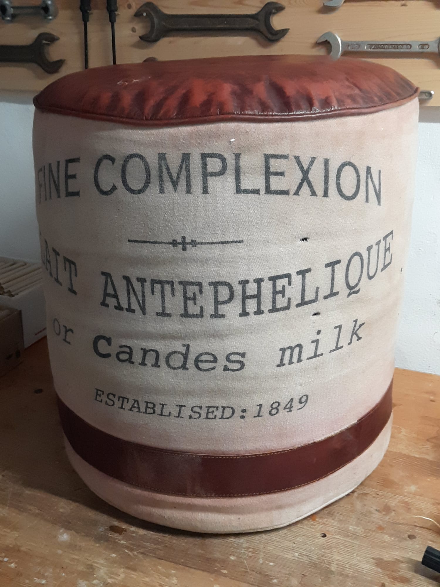

fatz hat geschrieben: ↑17.03.2025, 20:44 Ja, Stroh ist gut. Was ich bloed find ist Styrodur. Das broeselt irgendwann und es ist schon genug Plastik in der Natur
Ja, finde ich auch: Styropor ist ungeeignet, Stroh ist gut. Unser Grundstück ist leider zu klein für vier Strohrollen, und meine Frau würde da wohl auch eine Akzeptanzgrenze überschritten sehen, lach ;) Aber generell greife ich auch gern Ideen auf und baue viele Zielscheiben selbst.
Gute Erfahrungen habe ich mit einer tschechischen und einer Temu-Scheibe gemacht.

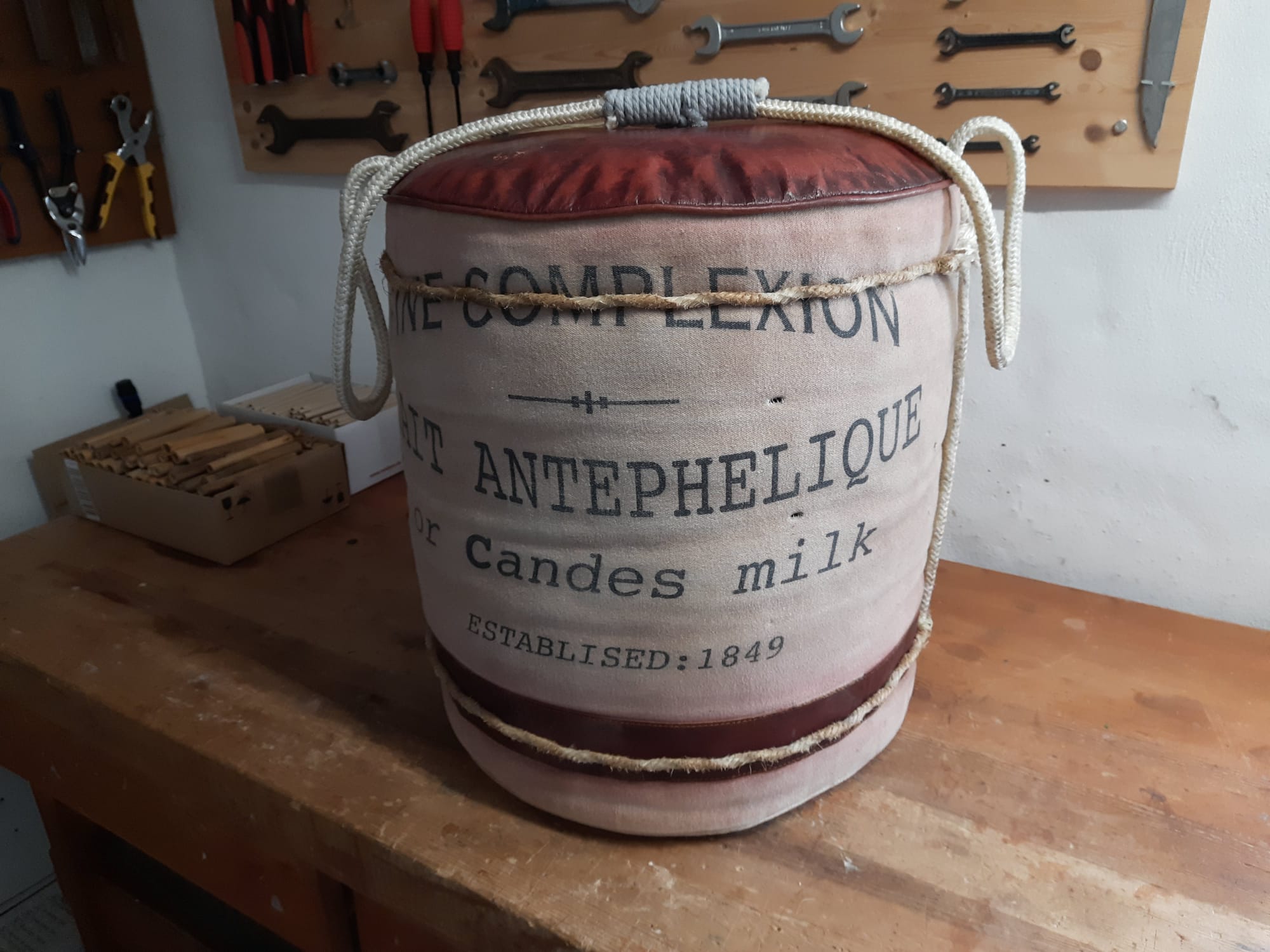

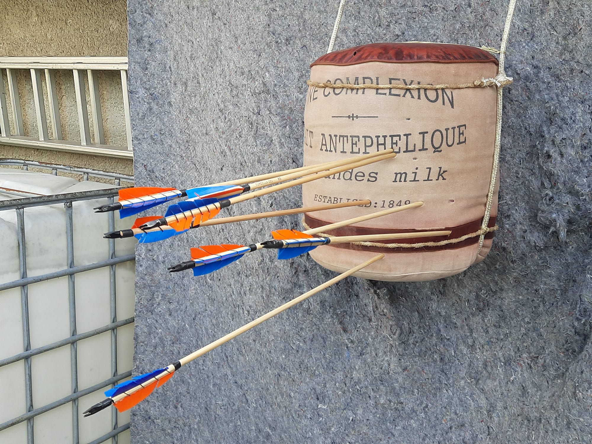

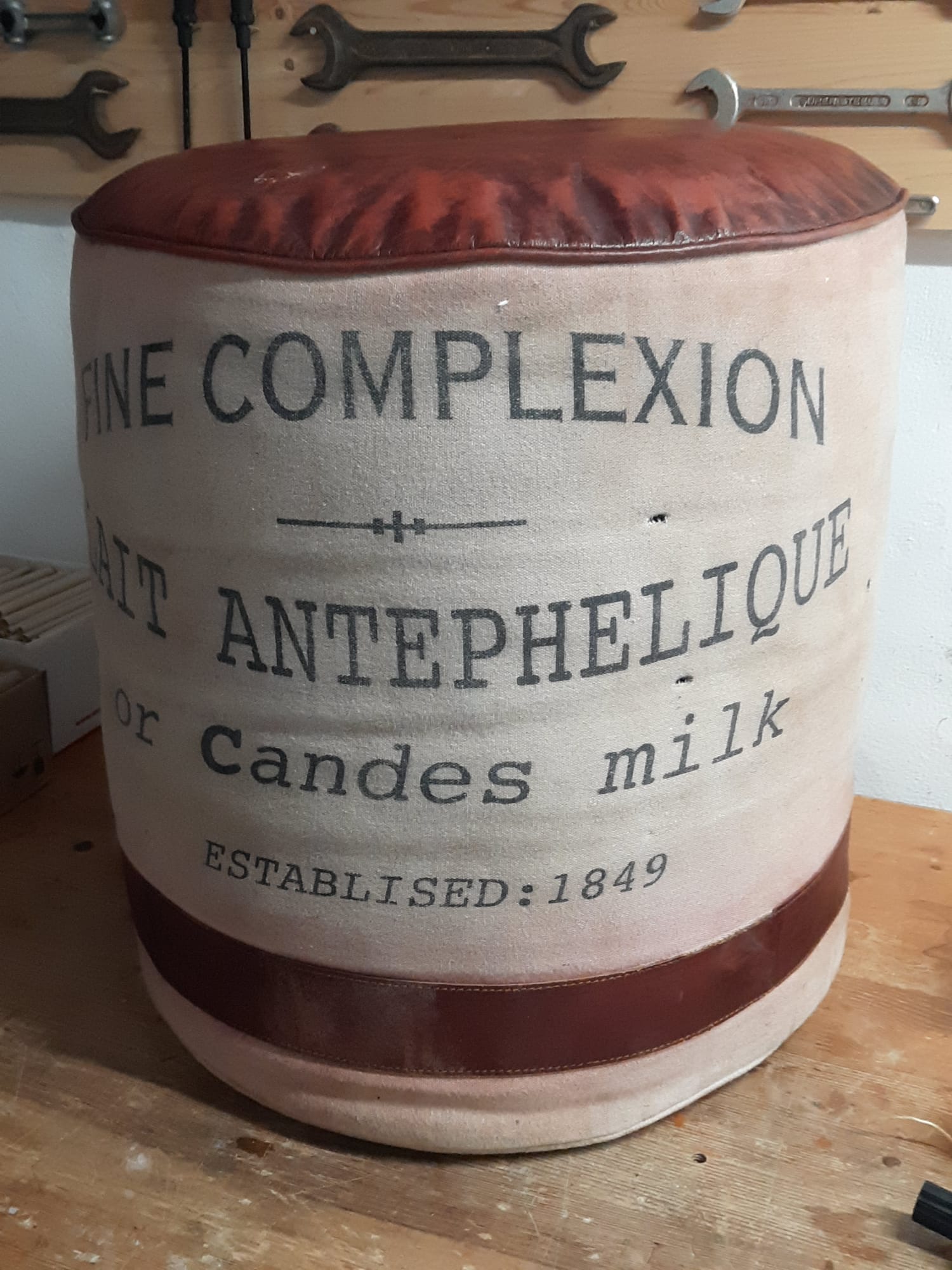

Neulich habe ich im Post- und sonstigen Alltagskrempelgeschäft im Nachbardorf einen runden Sitzhocker, welcher auf 25,00 reduziert war und den ich auf 20,00 runtergehandelt habe, mitgenommen. Wenn er zerschossen ist, hat er sein Geld rein und fliegt auf den Sperrmüll

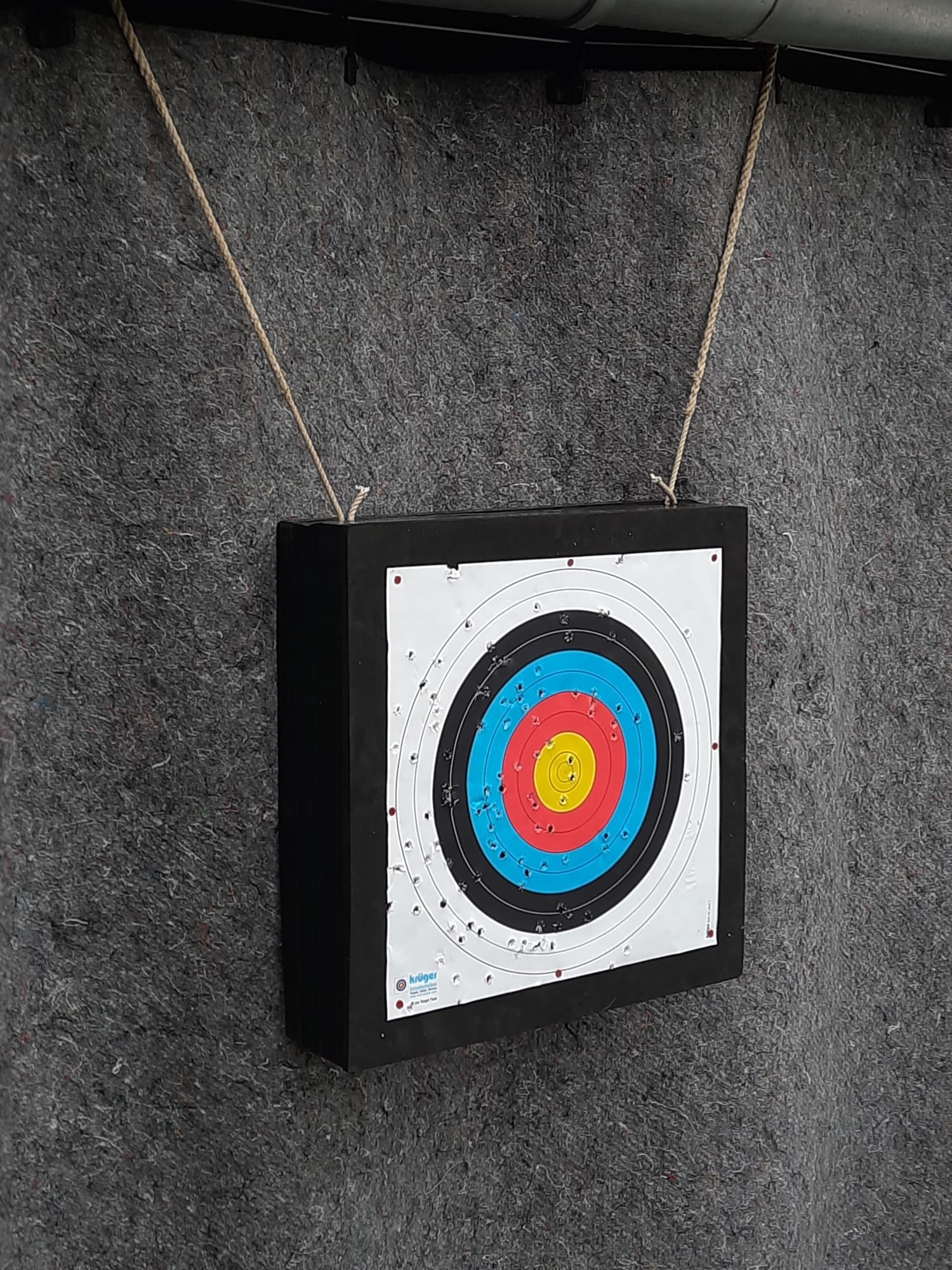

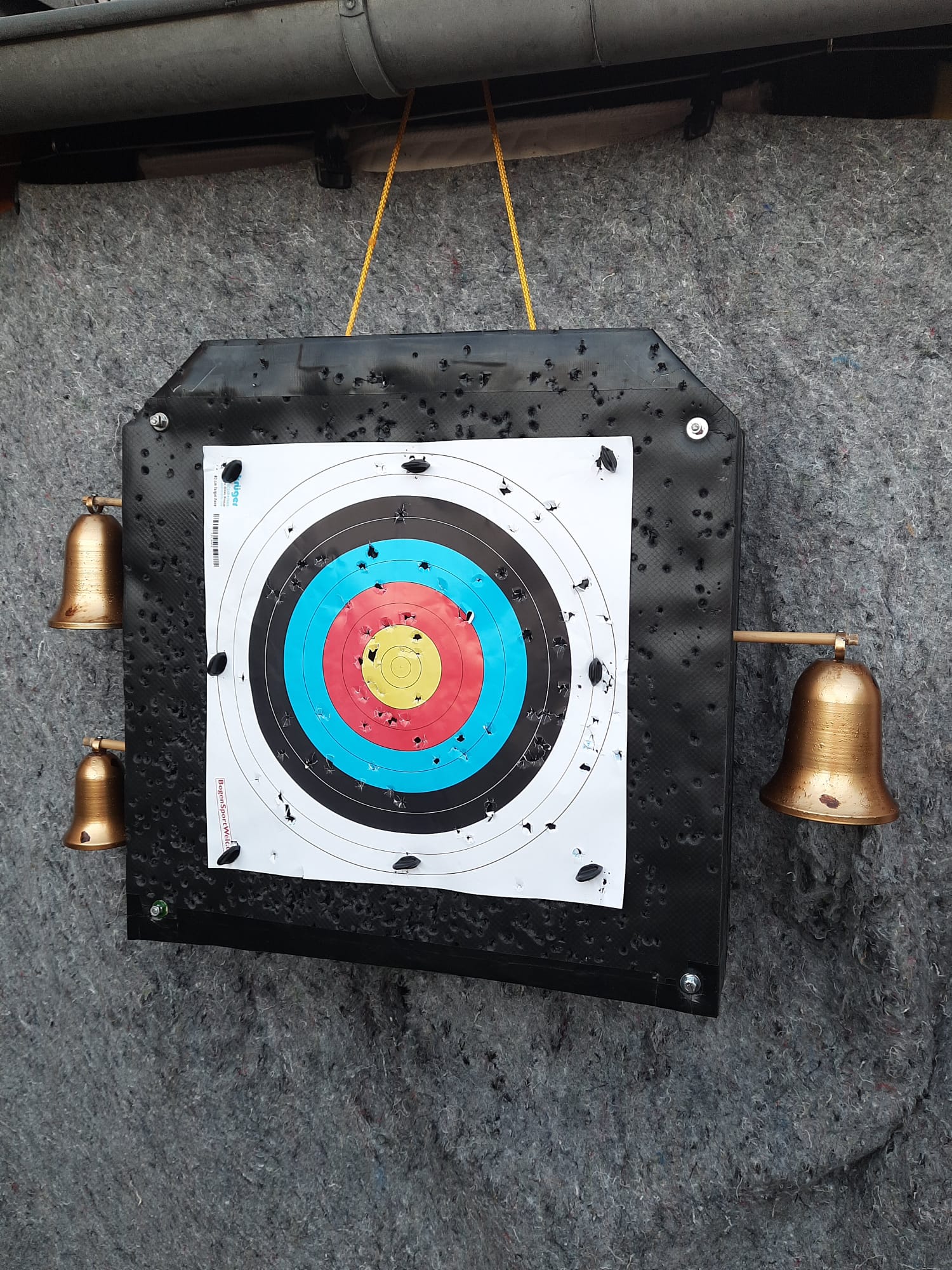

Alwin.K hat geschrieben: ↑26.03.2025, 07:45 Gute Erfahrungen habe ich mit einer tschechischen und einer Temu-Scheibe gemacht.
Die obere ist die Temu-Scheibe, die untere die tschechische Polymixscheibe

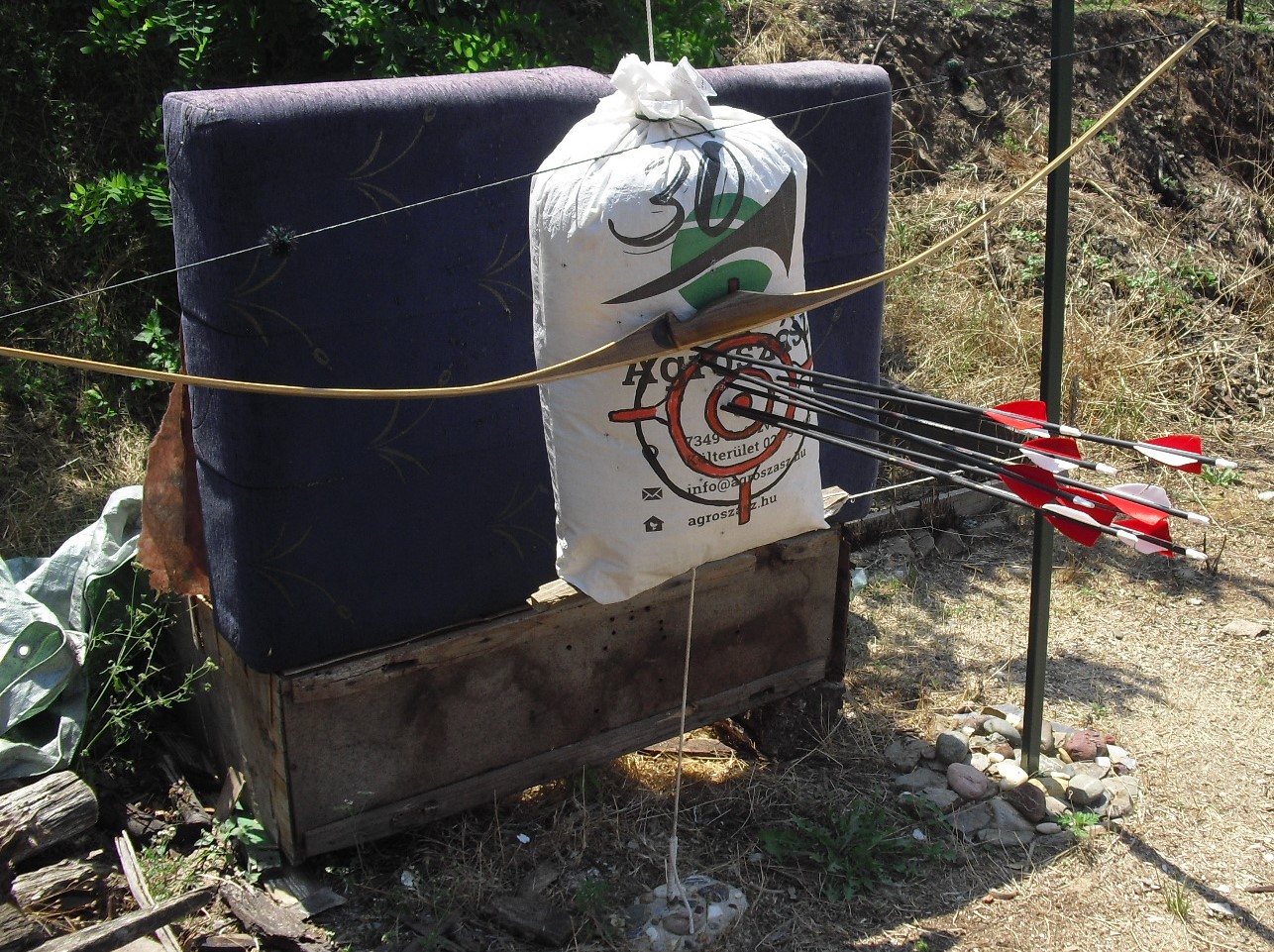

Dann mal die von mir,für mich,gefundene (fast) Eierwollmilchsau.....
Für ein selbstgezimmertes Treibhaus wurde ein Schattennetz
gebraucht...nach Zuschnitt jede Menge übriggewesen.
https://vidam.hr/de/mreza-za-sjenu-30/? ... -AFIh7ihdL
Sowas meine ich,meines hat eine Abschattung von 25%,also
relativ Grobmaschig,-der Link-beliebig der Erste....
Bisher immer Kunststoffverpackungsmüll gut gestopft in Säcke gepackt.
Hatte den Nachteil des baldigen Durchschießkanals,der meistgetroffenen
Stellen.
Außerdem,nach ein paar hundert Treffern,das Plastefusselgeriesel,gen
Boden...auch die letztliche Entsorgung....Sauerei.... :P
Also das Netz in den Sack gestopft und Test,bis jetzt gut an die 800
Treffer,lockert sich das nur an häufigst getroffenen Stellen,-aber ohne
das die Pfeile durchfliegen.
Einzig der Sack war irgendwann zu gelocht und riss ein...einfach alles
als Komplettpacket in den Nächsten gestopft....
Pfeile gehen gut rein,abär das Ziehen-ist ein Traum,sowas von Soft
-herrlichst !....auch mal vier Pfeile auf einmal-kein Problem...
Zwei Dinge,wer es mal probiert-am Rand des Sacks dringen die Pfeile
gern auch mal bis auf die Federn ein,..Befiederungskiller...dagegen hilft
ein nahhinterstehender Backstop der diese Pfeilis zusätzlich abfängt
/endgültig stopt,dies zu verhindern.
Das der aufgehängte Sack nicht schwingt wie ein Blatt im Wind,mittig
durch den Sack eine Kordel/Schnur ziehen,um diese rum das Netz
stopfen.
Die unten rauslaufende Kordel,des aufgehängten Sacks,dann noch gespannt
am Boden befestigen.
Bin begeistert von dieser einfachen,unkomplizierten und langlebigen
Füllung...wird so beibehalten...
