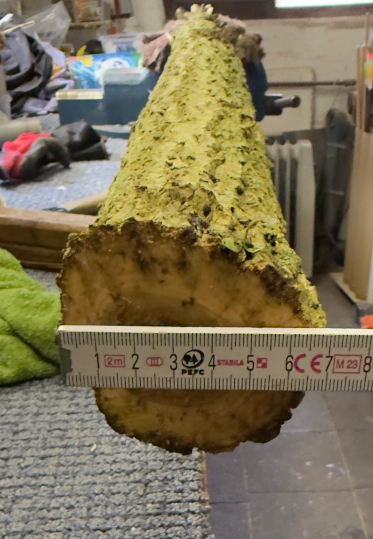

Ich hab doch noch was gefunden und starte halt etwas später.
Es ist ein Seitenast von einem Holunder, unten um die 7, oben um die 5 cm und jetzt noch 210cm lang und natürlich nicht so gerade wie er am Baum aussah. Es sieht im Moment nach wenig Drehwuchs aus, aber unten sind die inneren Jahresringe etwas dunkler.
Sollte soweit okay sein. Morgen mache ich die Rinde runter und hoffe auf wenig Überraschungen. Das Gewicht ist 4560g.
