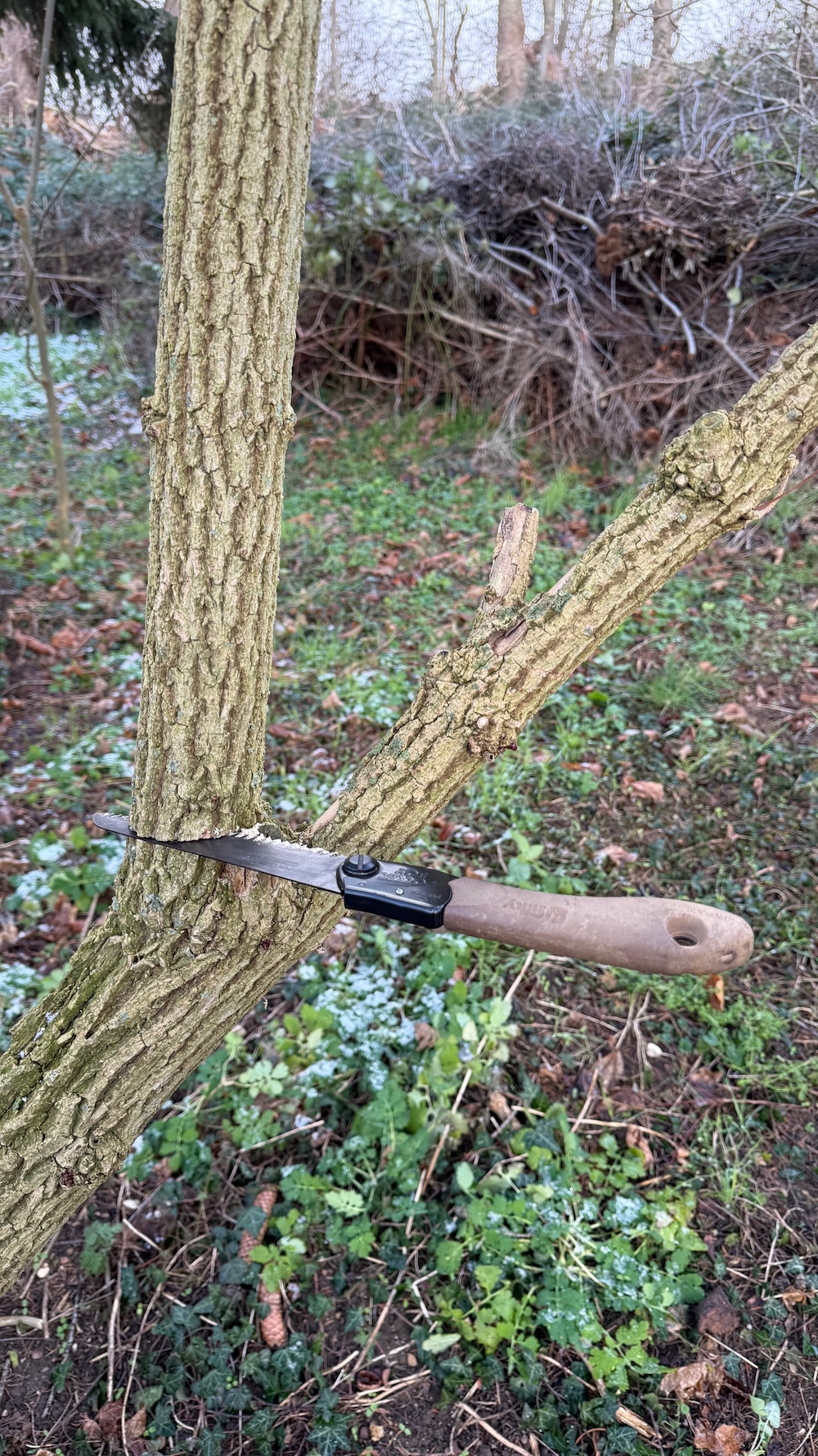

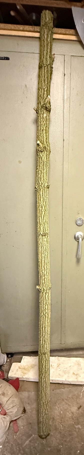

Ich hab doch noch was gefunden und starte halt etwas später.

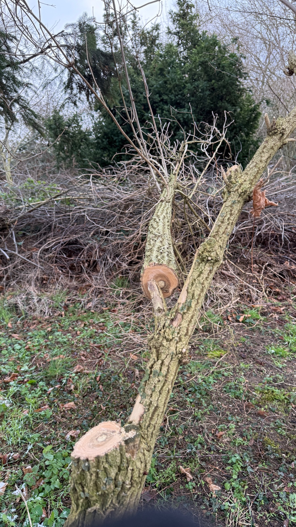

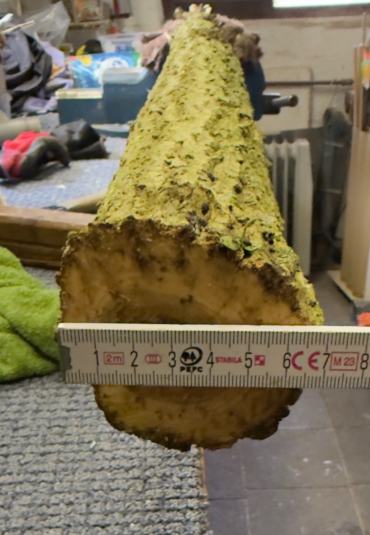

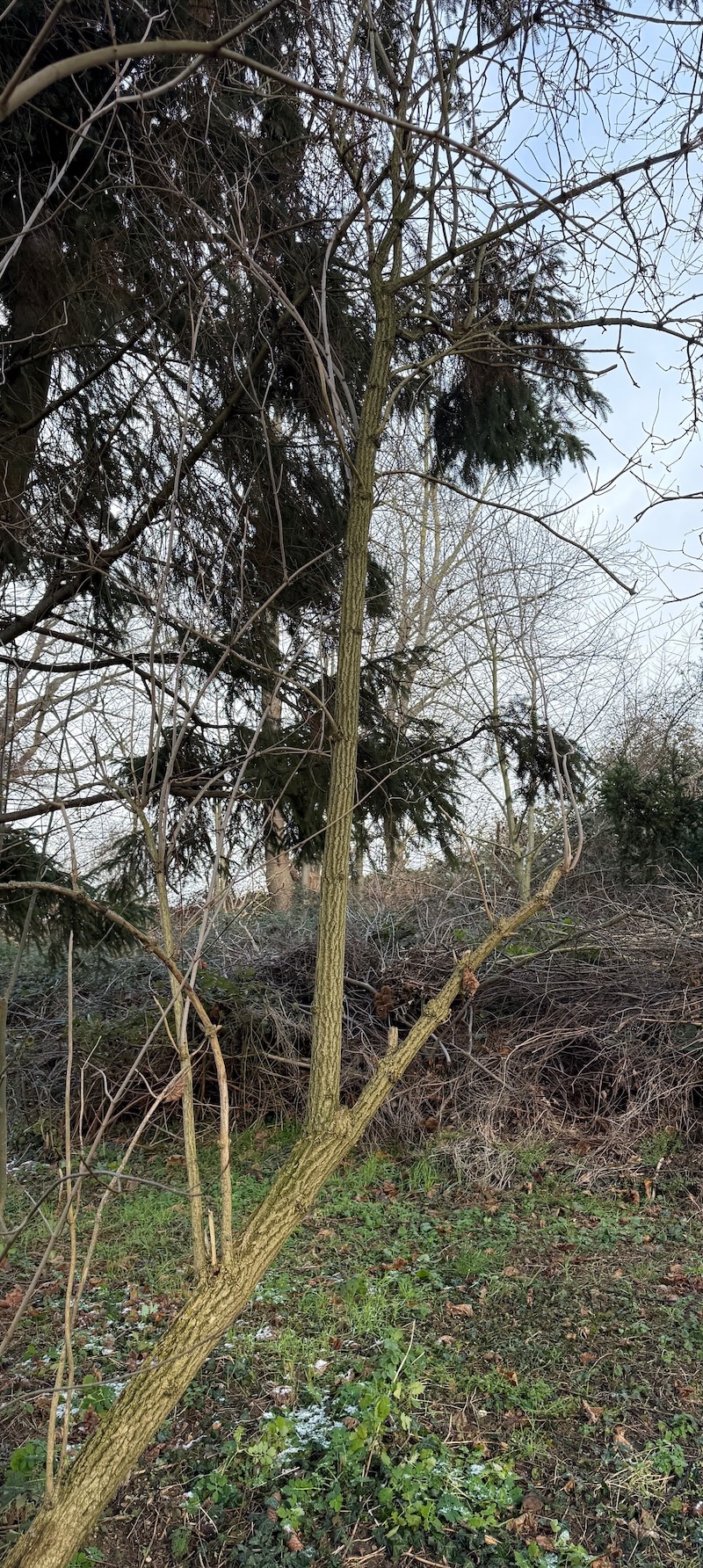

Es ist ein Seitenast von einem Holunder, unten um die 7, oben um die 5 cm und jetzt noch 210cm lang und natürlich nicht so gerade wie er am Baum aussah. Es sieht im Moment nach wenig Drehwuchs aus, aber unten sind die inneren Jahresringe etwas dunkler.
Sollte soweit okay sein. Morgen mache ich die Rinde runter und hoffe auf wenig Überraschungen. Das Gewicht ist 4560g.

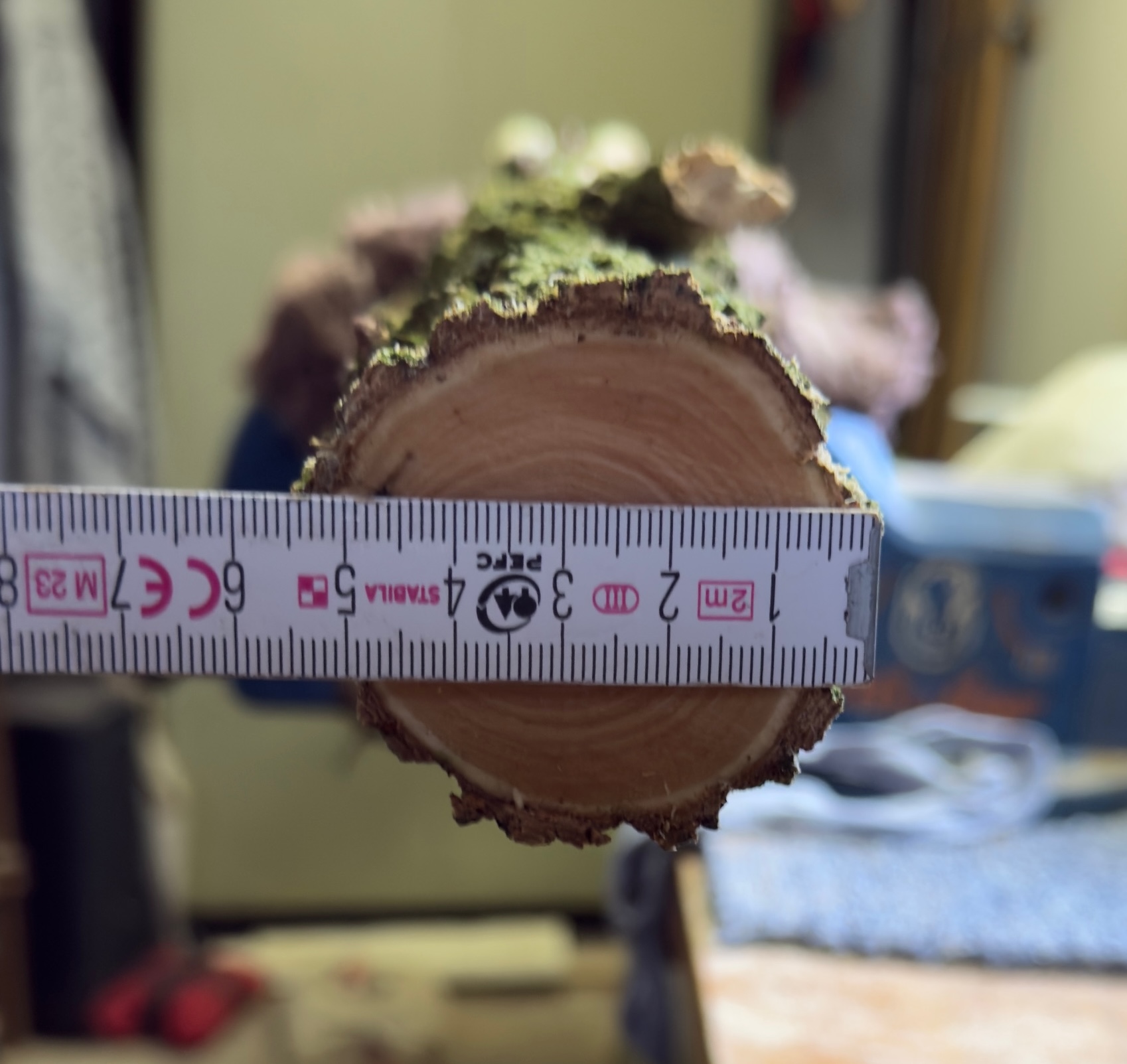

So, doch schon heute nackig gemacht, auf 193cm gekürzt und die Enden versiegelt. Noch 3518g.

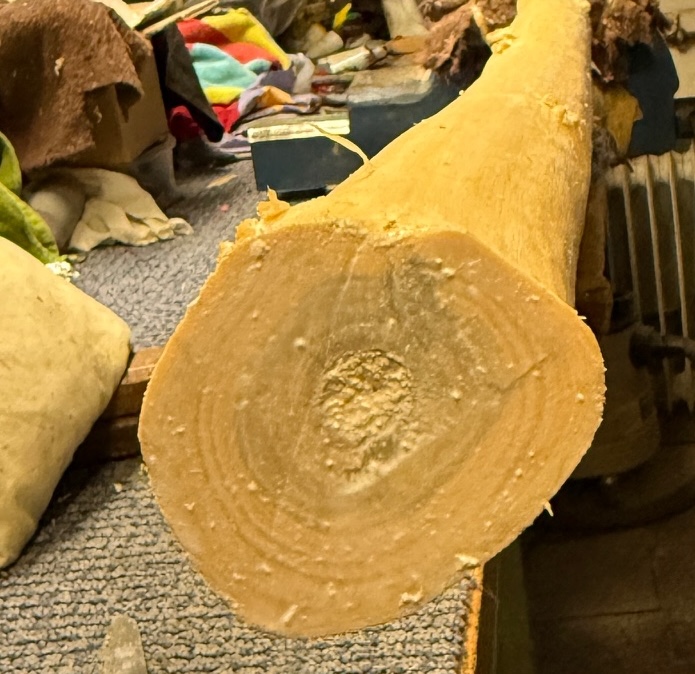

Rinde runter und Blick auf den Bogenrücken
die Gammelstelle unter Holzleim (das dunkle rund um den Markkanal)

findet man selten so dicke Wassertriebe beim Holler. Gutes Gelingen!

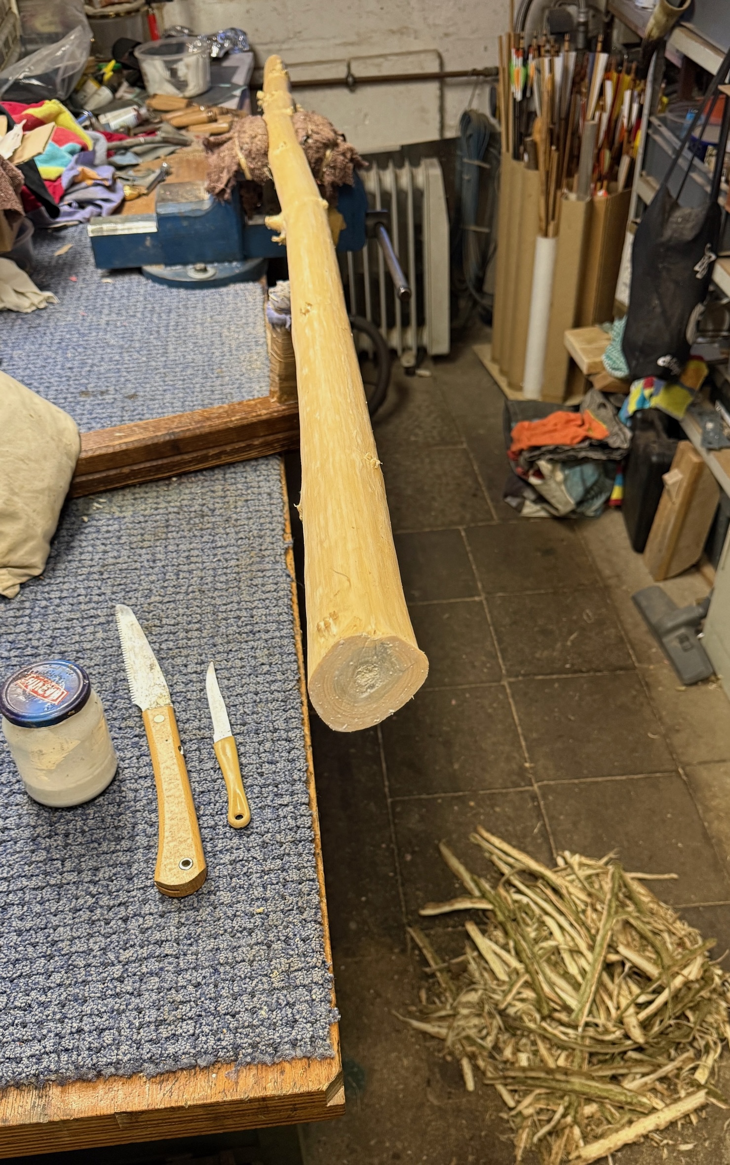

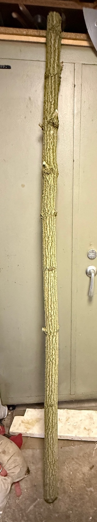

Über Nacht sind 100g verdunstet und ich habe heute morgen auf 180cm gekürzt.
Dann habe ich die Mitte markiert und die "endgültige" Lage des Rückens festgelegt und von den Fades bis zu den Tips schon mal Holz abgetragen. An den Enden habe ich so markiert, dass ich sehen kann wie stark sich der Holunder möglicherweise verdreht.
Die ganzen Schnittflächen habe ich mit Leim versiegelt. Wenn der Leim trocken ist, versiegele ich auch den Rest.
Neues Gewicht 2518g.

Das Dunkle ums Mark hatte ich im Sap vor 2 Kahren auch. Hatte keine Auswirkungen auf die Holzqualität, außer wenn das Holz deutlich andere Struktur hatte, dann war aber das Mark auch schwarz und gammelte.

Der Markkanal ist nicht vergammelt und beim runterschneiden fühlte sich das Holz nicht anders an. Ich denke auch das wird sich ausgehen.

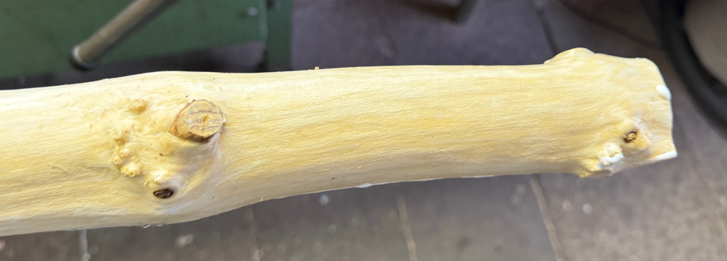

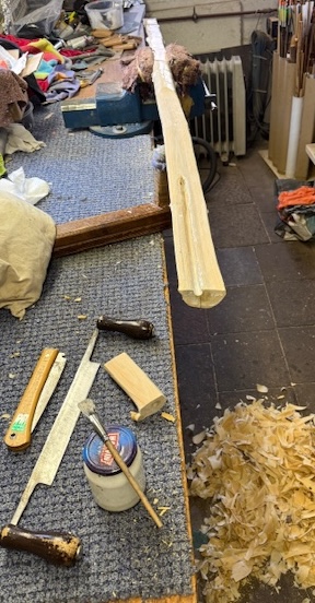

Heute morgen habe ich mich noch ein wenig weiter festgelegt und dann auch weiter runtergeschnippelt.
Beim unteren Wurfarm ist der Markkanal freigelegt, beim oberen nur die letzten 20cm.
Ich versuche einen Mölle bauen, habe aber im oWA, genau wo der Fadeout zum dünnen Teil hinkommen sollte, einen garstigen Ast.
Ich versuchs trotzdem.
Gewicht ist jetzt 2072g.
weiter runtergeschnitzt und versiegelt
garstiger Ast im oWA

Ist doch klasse, muss an der stelle doch eh verdickt sein und sieht urig aus. Bin gespannt!
(Meine Schnitzphantasie sieht ein Krokodil...)

Ja, sieht bestimmt gut aus und diese Knoten sind auch das was ich an Holunder liebe.
Aber leider verkürzt es den Hebel auf 16cm und ich hätte gerne 25 gehabt.

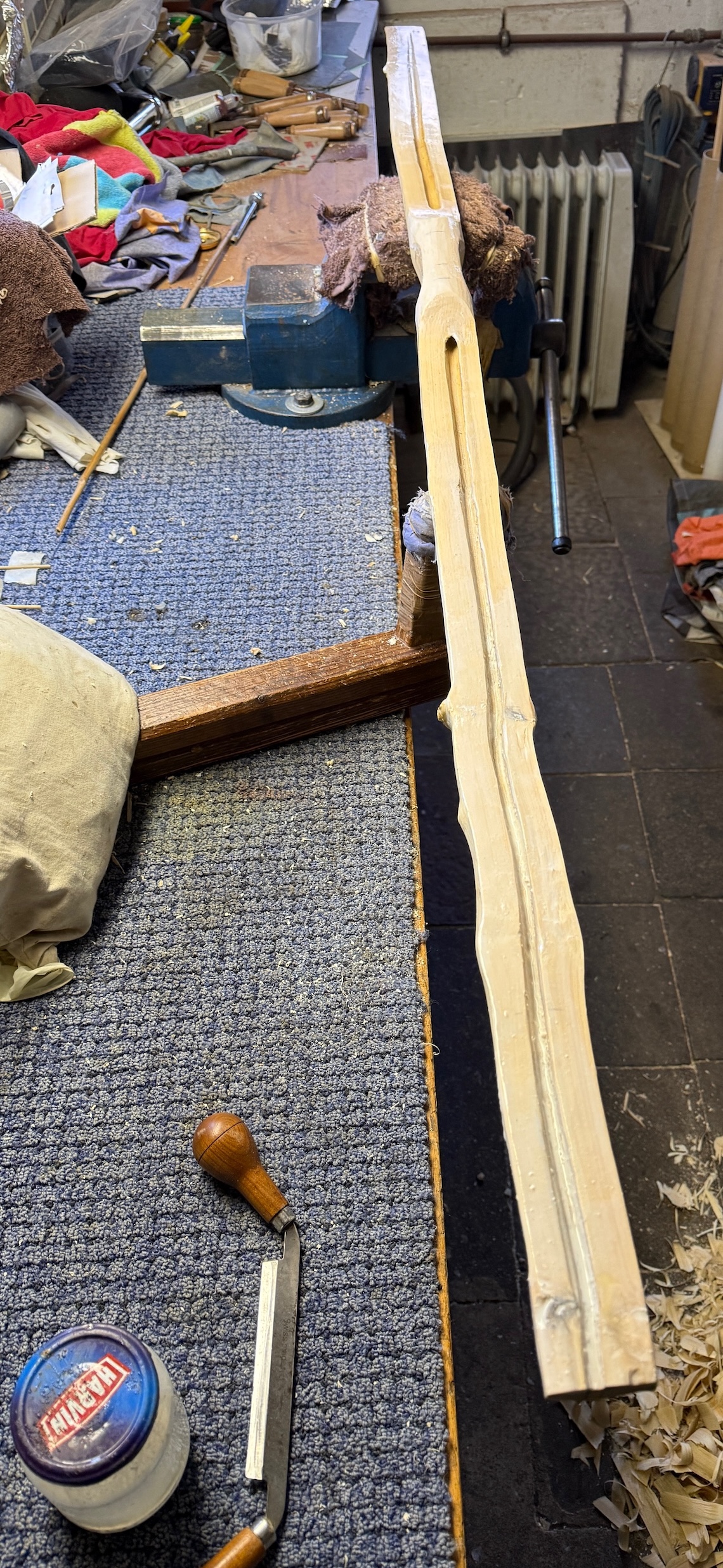

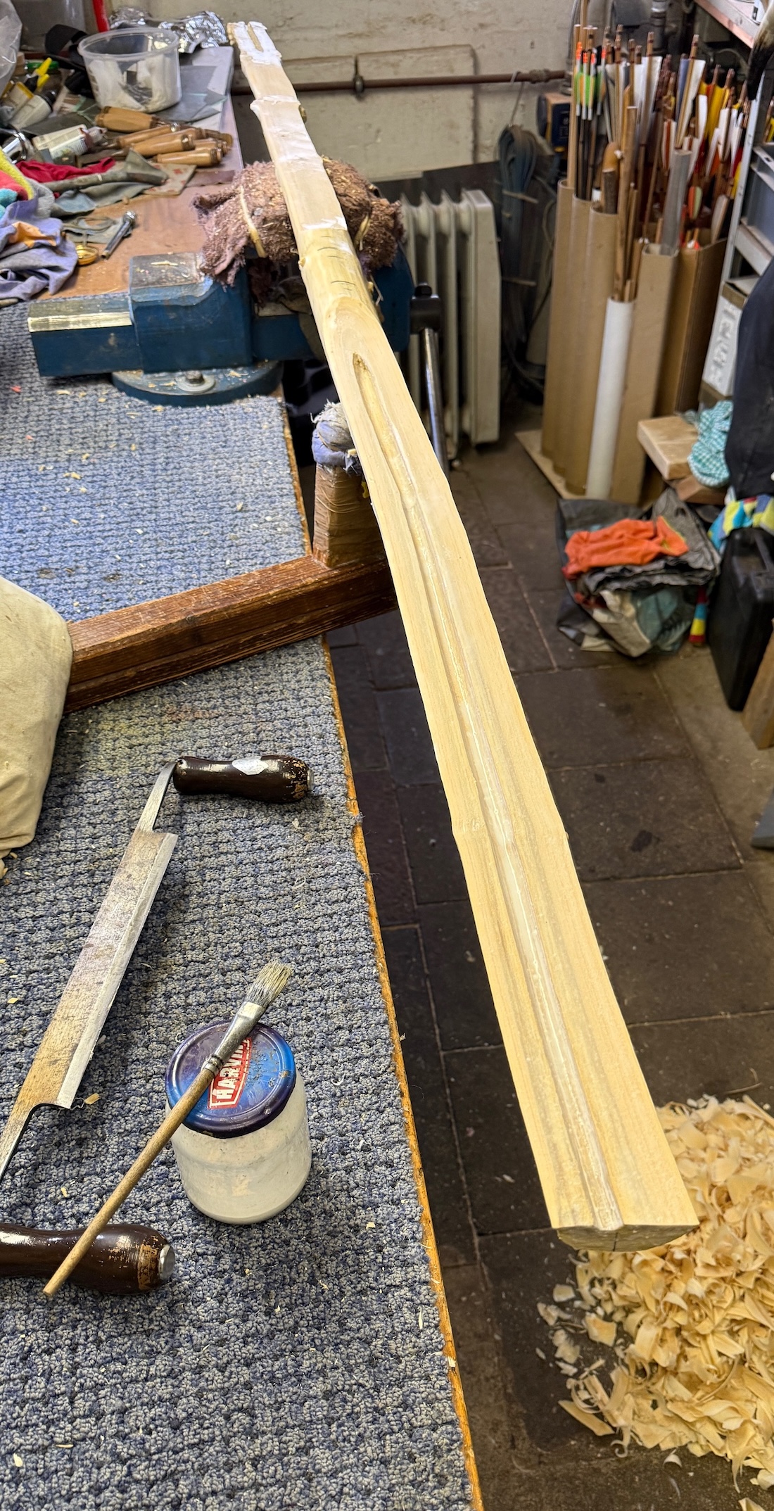

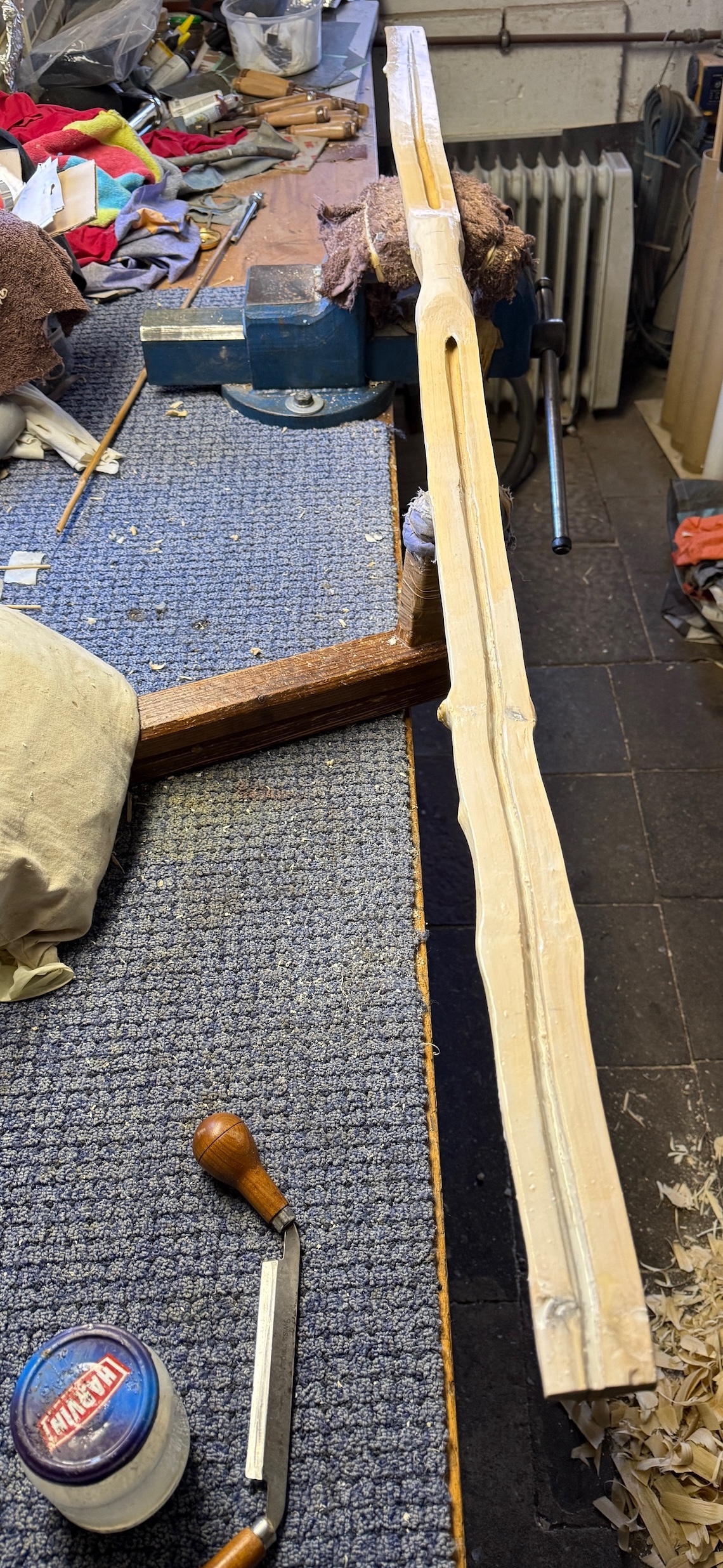

Heute morgen habe ich den Griff grob vorgearbeitet und den kompletten Markkanal freigelegt und alles wieder mit Holzleim versiegelt. Der Kanal durch den Griff ist jetzt offen. Jetzt trocknet er weiter bei 12° und 59% Luftfeuchte. Zur Zeit hat er 1800g und es ist noch kein Verdrehen messbar.
So wie es ausschaut wird Mölle eng, weil er an den Fades zum Hebel nur 18/16mm dick ist. Ich glaube das ist zu wenig. Mein letzter Holler-Mölle hatte da 25mm. Ich gebe aber den Mölle noch nicht auf.

Du könntest ja noch Holz zum aufdicken für die Nadeln ernten. Oder vielleicht hast du ja passende Hornplatten liegen... ;)
