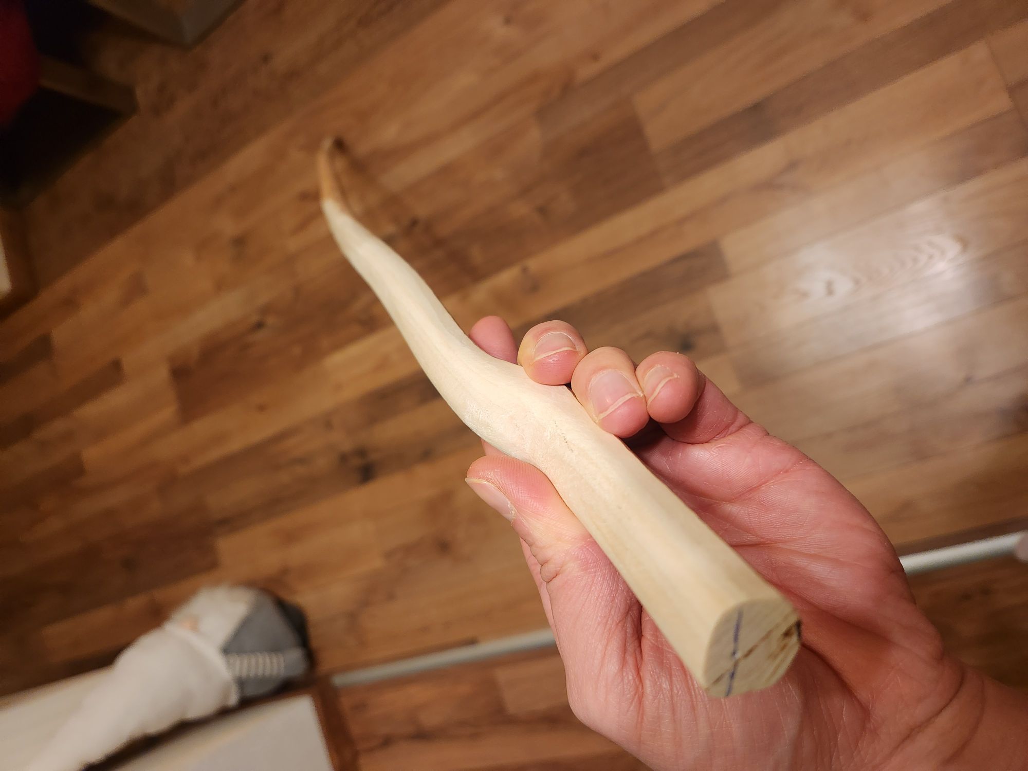

Ich hab mir den dickeren Stave jetzt nochmal angesehen. Der hat draußen in 4 Tagen nur 24g verloren, deshalb wandert der jetzt erstmal mit Rinde in die Garage. Bei dem seh ich im Moment nur 2 Möglichkeiten wie da ein Bogen drauß wird.
Variante 1: Wenn ich ihn so drehe, dass der Griff mit den Enden fluchtet, und unterhalb vom Knick greife, würde der Knick ein wenig zur Seite gehen sodass ich mit dem Pfeil mehr zur Bogenmitte komm. Wäre hald schwieriger zu Tillern weil der Knick auch nach vorne hin weggeht und der Kammerad sich wsl dauernd am Tillerbaum umdreht. Bogenlänge wären mindestens 180cm möglich.
Sehnenlage
Sehnenlage
Von der Seite
Von der Seite
Griffposition mit seitlich weglaufendem oberen Wurfarm
In der Praxis schätze ich, dass die Sehne da aber beim aufspannen nach rechts wandern würde, sodass nicht nur der obere Wurfarm rechts von der Sehne laufen würde, sondern auch der Griff dann links von der Sehne wäre. Ergibt das Sinn?
Und Variante 2: Ich schneid das Längere gerade Stück aus dem Stave, und schneid es mit der Bandsäge mittig auf. Wäre sehr riskant weil er ja sowieso nur 4cm dick ist. Dann könnte ich die Teile zusammen spleißen und von den Holzresten könnte ich den Griffbereich aufdicken, bzw vielleicht sogar das meiste des Bogens damit abdecken (Facing). Dabei könnte ich eine Bogenlänge von ca 160cm erreichen.
Ich bin noch nicht sicher in welche Richtung ich den aufschneiden würd. Wsl so dass er einfacher zu tillern ist.

Re: Saplingbow 18, Bogenbas, Hartriegel
hätte eher die Variante 1 gewählt, aber den Bogen dann umgedreht.
also dein 3. Bild.. da den Bogen um 180° in der Hand drehen.
dann tust dich leichter beim tillern.
Sehnenlage korrigieren kannst dann im Griffbereich machen

Zurückgesetzter Griff ist doch gut, die Unterseite und Seiten kannst du ja angleichen, ich würde da nicht Teilen.

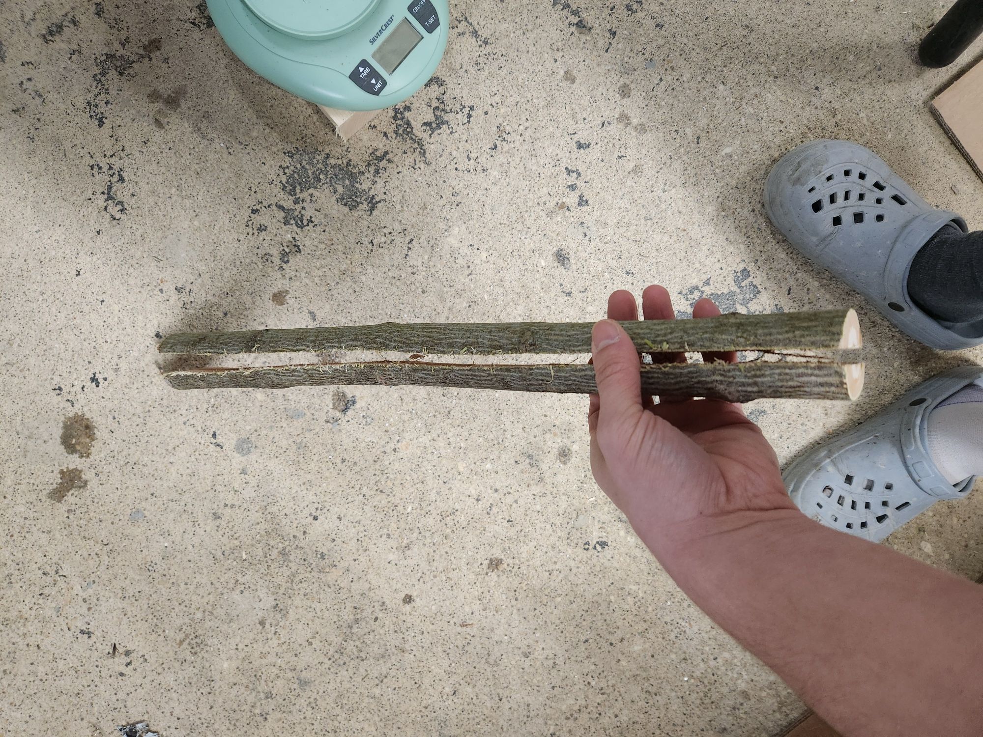

Zu spät, hab schon losgelegt. Aber mich lustet es sowieso mal im Sap ein wenig zu laminieren ;D
Zuerst hab ich das gerade Stück rausgeschnitten und mit der Bandsäge mittig geteilt. Dicke liegt jetzt wo bei 17mm. Entrindet sind se natürlich auch schon.
Und für den Griffaufbau, und um auch den inneren Bereich der Wurfarme dicker zu machen hab ich aus dem Reststück auch noch den geraden Bereich rausgeschnitten und mittig geteilt. Diese Teile sind 60cm lang.
Diese werd ich dann vll auch zusammen Spleißen um mehr vom Bogen abzudecken.

Der Dickere: Die aufgeschnittenen Hälften haben in 14 Stunden fast 10% ihres gewichtes verloren. Ich hoffe da reißt nichts.
