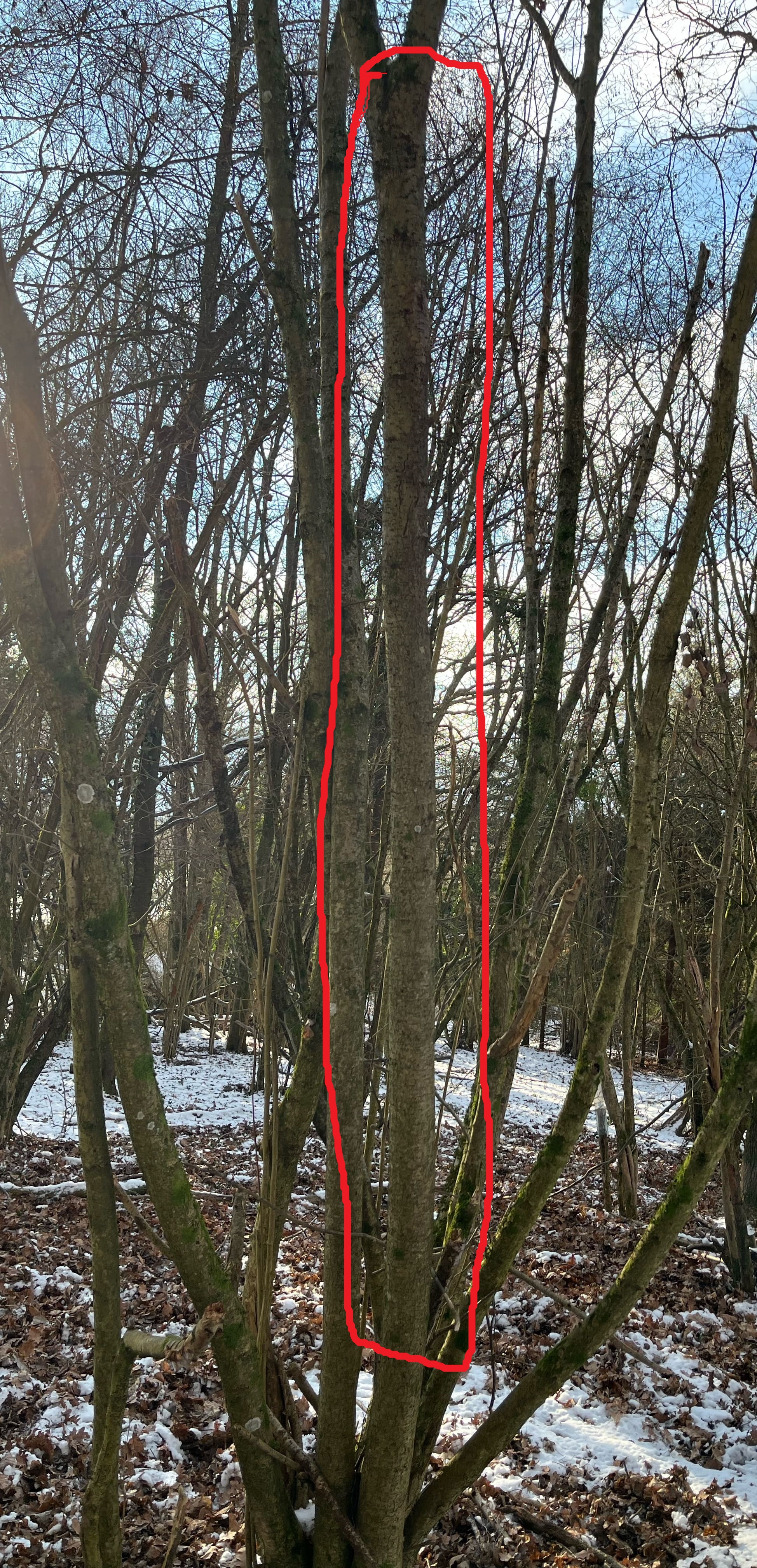

Ich hab heute auch mal die Zeit für einen Spaziergang gefunden.
Plan ist ein Mölle aus Hasel mit getempertem Bauch und reingeföhnten Reflex im Biegebereich und Holunderfacing an den Needles, um die mitbiegen zu lassen. Bisschen fancy werden muss ja, bei euren ganzen Projekten hier schon wieder komm ich mir ja sonst wie damals mit 8 vor, als ich ne Paketschnur an frische Haselstöckchen gebunden hab ::) Wann genau ist das Sapturnier eigentlich so eskaliert? :o :D :D

Die Wahl hierfür fiel auf Hasel, da das für mich der Sap-Klassiker schlechthin ist (vlt. mach ich auch noch so n 2-Tages Superschnellbogen, der im Rahmen des Temperns mit der HLP auch gleich getrocknet wird :D ), und ich kenn hier keinen einzigen Standort mehr, wo nicht jede einzelne Esche krank ist :-[
Zum Glück ist meine Haselecke nur 15 Gehminuten weit weg, also hinaus in den a****kalten Spessart.

Angesichts der netten Außentemperaturen hab ich jetzt nicht ne Stunde gesucht, um nen perfekt geraden zu finden, ist ja nich mein Erster :P
Gut genug

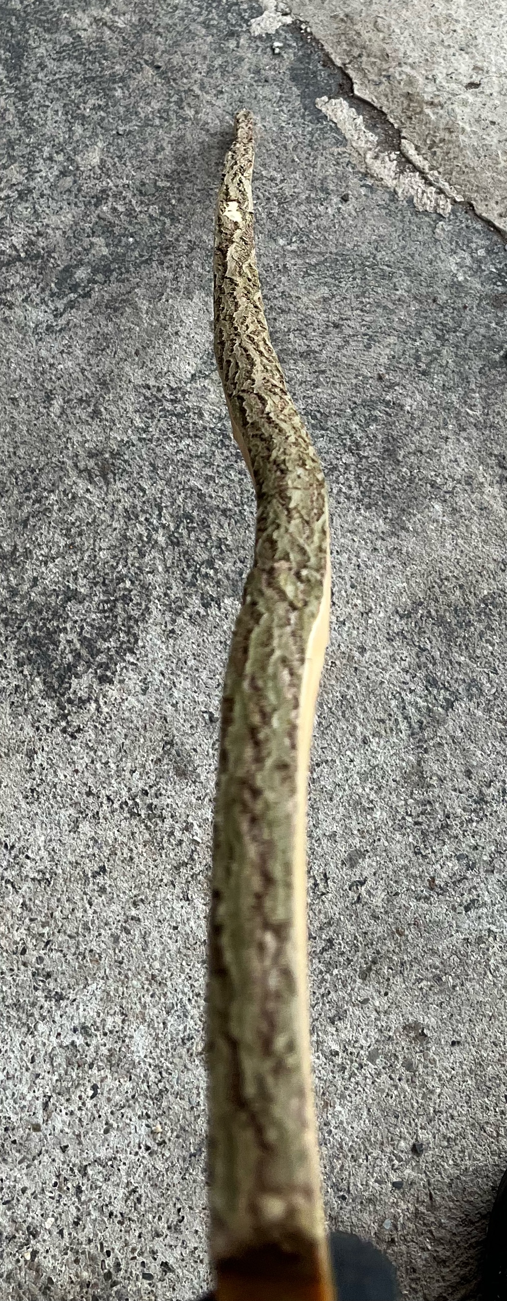

Aktuell noch so 1,8m, dat wird noch kürzer. Wär ja langweilig für 29" :P

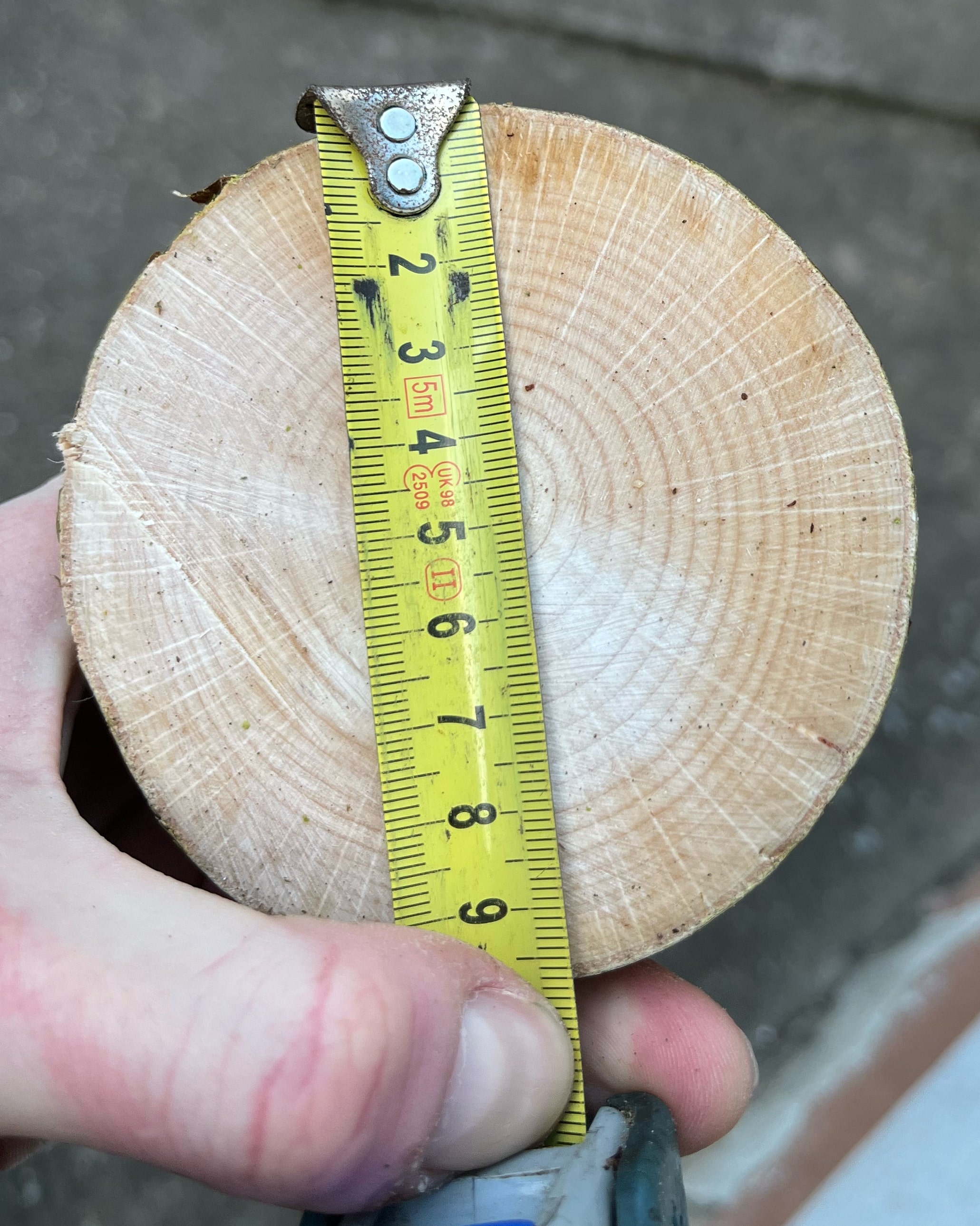

*hust*....gut geschätzt mit dem Durchmesser. Ich hatte irgendwie 12cm im Kopf.....

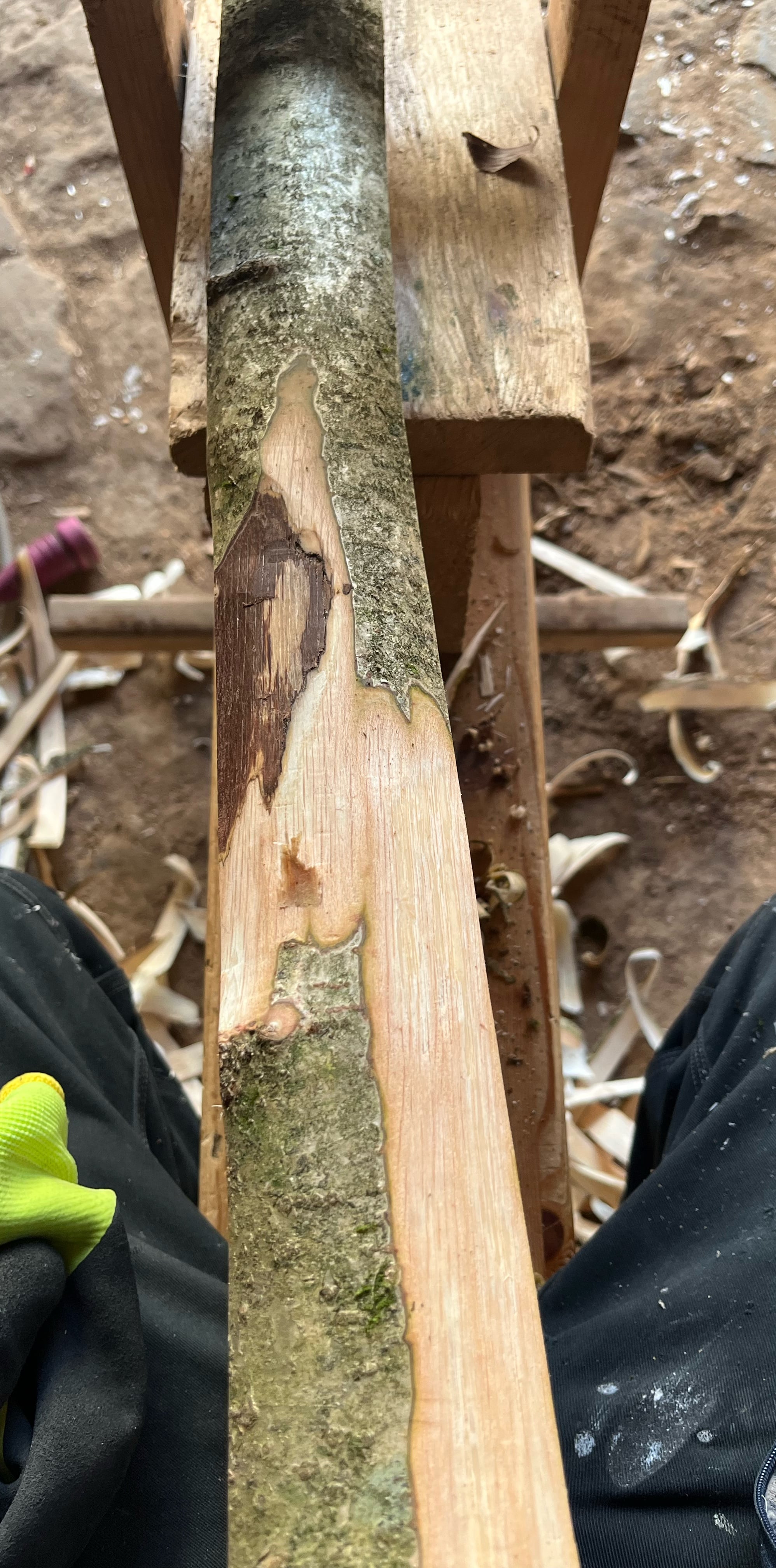

Erstmal Rücken aussuchen.
So hätt ich ja supi gefunden:
Aaaaber dann wär das in der inneren Hälfte eines Wurfarms am Rücken gelandet :-X
No thanks, I'm good
No thanks, I'm good
Also machen wir es so:
Auch noch gut genug. Im Zweifel wirste gerichtet.

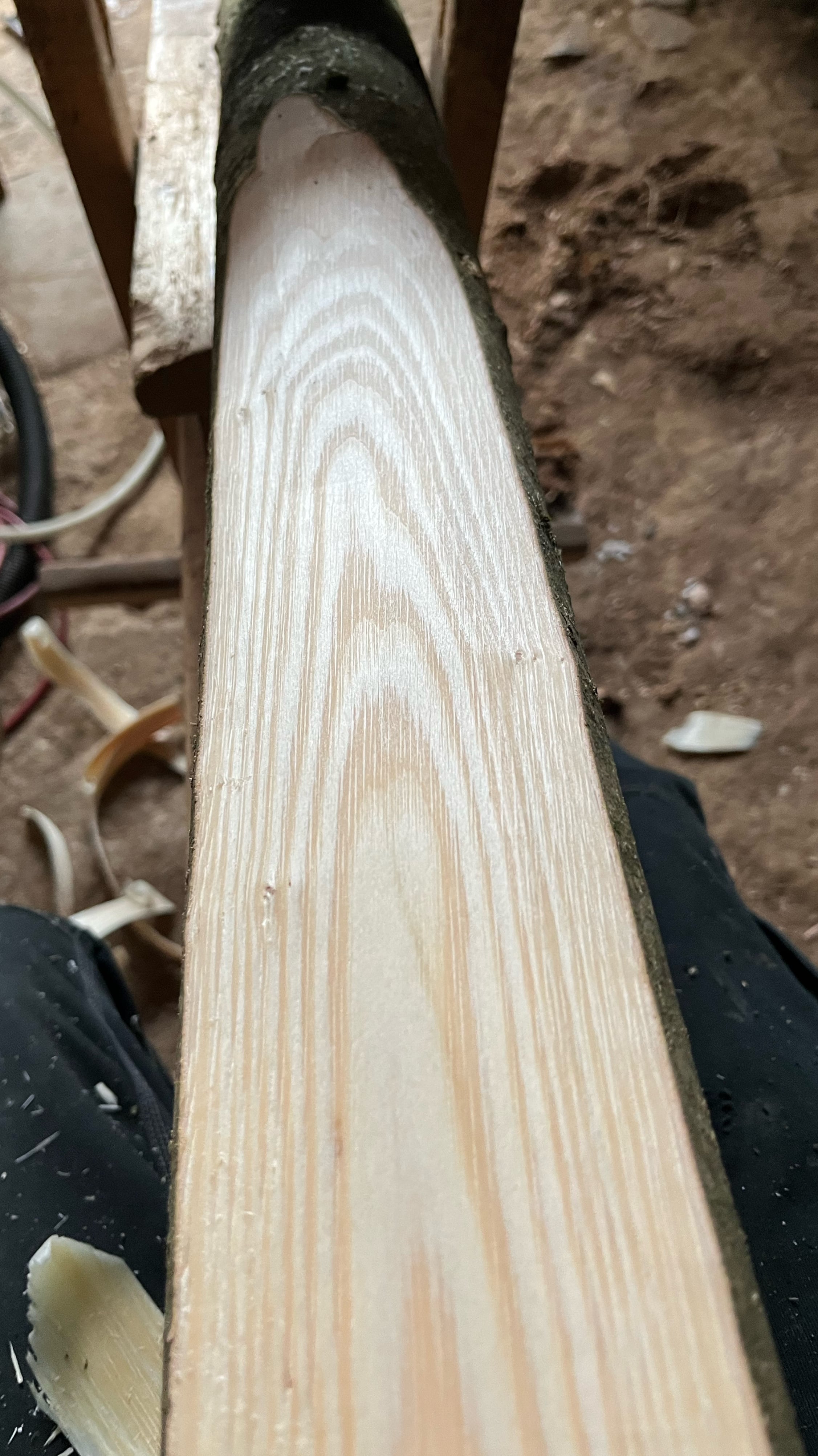

Frischer Hasel bei Gegenlicht sieht schon krass unüblich aus :D
Hübschhübsch
Hübschhübsch
Hab dann angefangen wegzuschnitzen und bei netten -5° C waren nach 15 Minuten sowohl meine Finger gefühllos, als auch meine unterste Kleidungsschicht nassgeschwitzt (sehr seltsame Kombi), deswegen dacht ich mir:" Wat machste da eigentlich, wir besitzen ne ganze Sammlung an E-Hobeln. Auf den einen Tag kommt es auch nicht mehr an." ::)

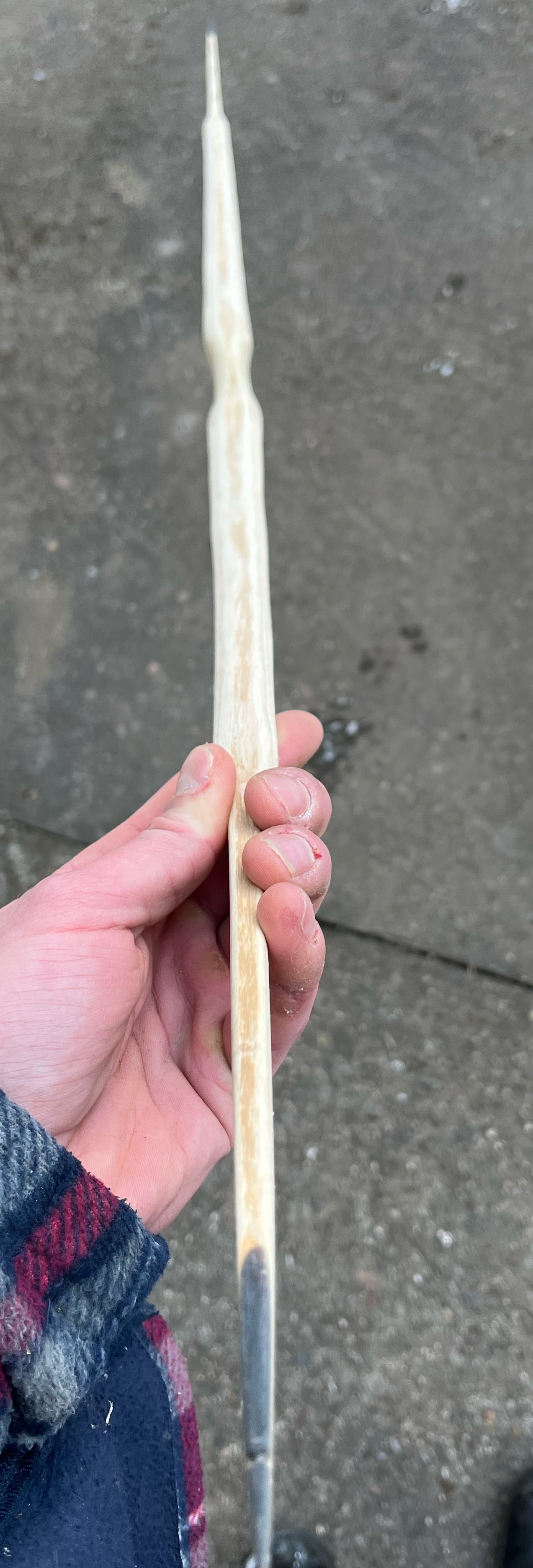

Dann noch kurz die Seiten besäumt und vorsichtig Rinde abgezogen, Bast bleibt erstmal dran, ich mag die Optik, wenn man den drauflässt und später bisschen anschleift.

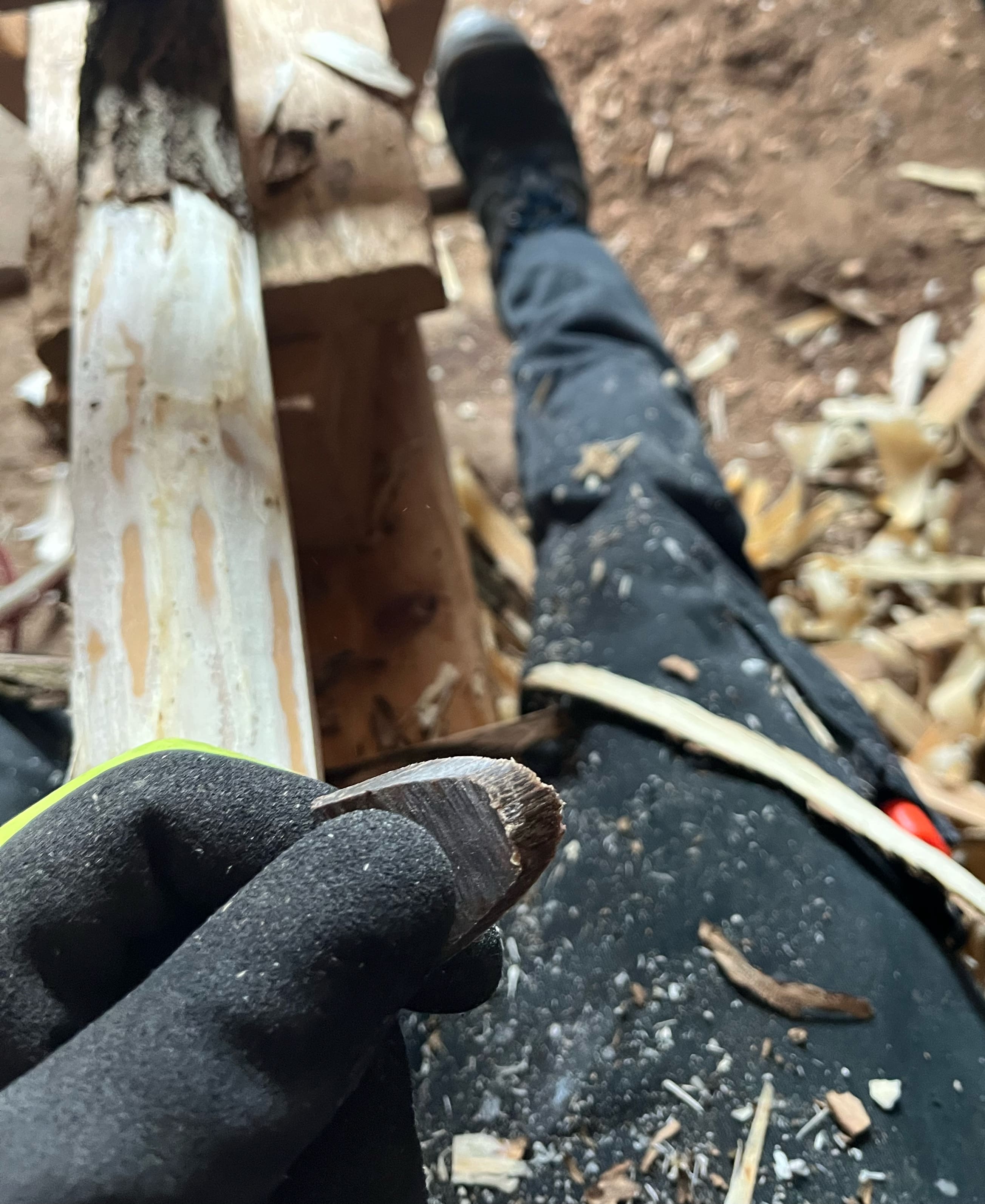

Dabei habe ich noch diese nette Überraschung gefunden. Wär ja sonst auch zu einfach ::)
Damit steht dann wohl auch fest, an welchem Ende wir noch kürzen
Ich poker darauf, dass der seinem etwas vorhandenen Drehwuchs beim Trocknen noch ein bisschen weiter folgt und dann kann ich die Nadel dieses Wurfarms peeerfekt nebendran legen :D Mal schaun. Der darf jetzt erstmal auf die Heizung mit stolzen 4350g (150g hat er in den ersten 3h schon verloren) und in ein paar Tagen wird gewogen, gecheckt ob der sich so dreht wie ich mir das ausmal und dann vermutlich basierend auf den Entwicklungen bis dahin weiter abgespeckt.
Soweit erstmal
Soweit erstmal

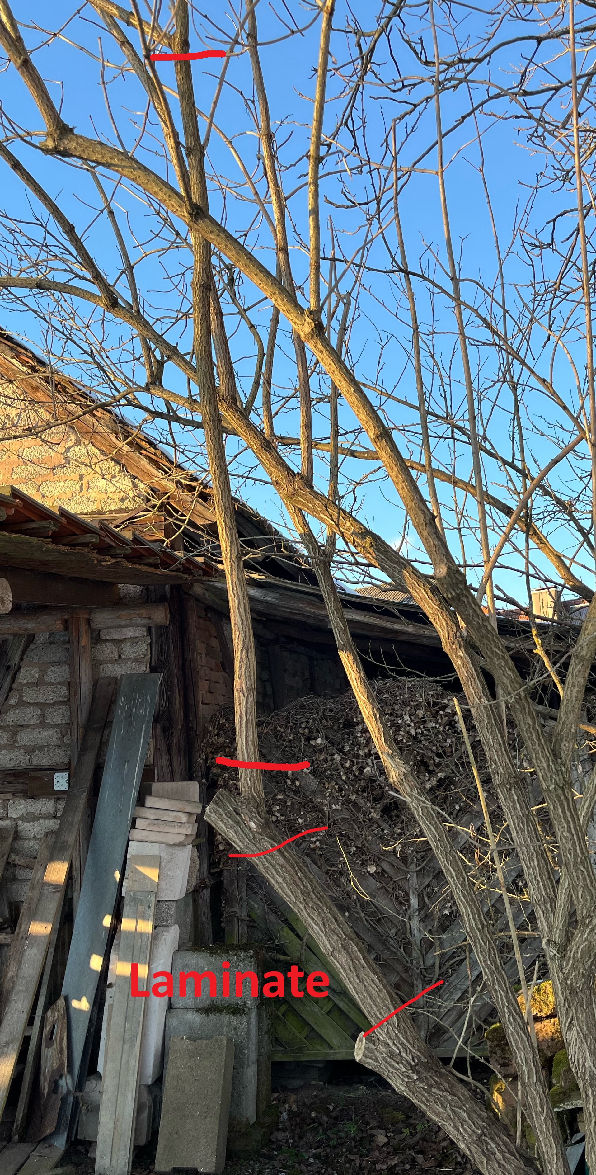

Den Holler hab ich auch noch fix umgehauen und gleich noch nen Stave für nen netten Stabbogen mit mitbiegendem Griff gratis dazubekommen. Bauen wa halt 2, wenn wir schon dabei sind :D Muss eh weg, Paps hat da vor ein paar Monaten dran rumgeschnibbelt und in spätestens einem Jahr ist überall Fäule drin.
Btw, die Wuchsleistung von Holler in einem alten Kompostierer an sonnigem Standort ist ganzschön lächerlich:
Die Ausbeute:

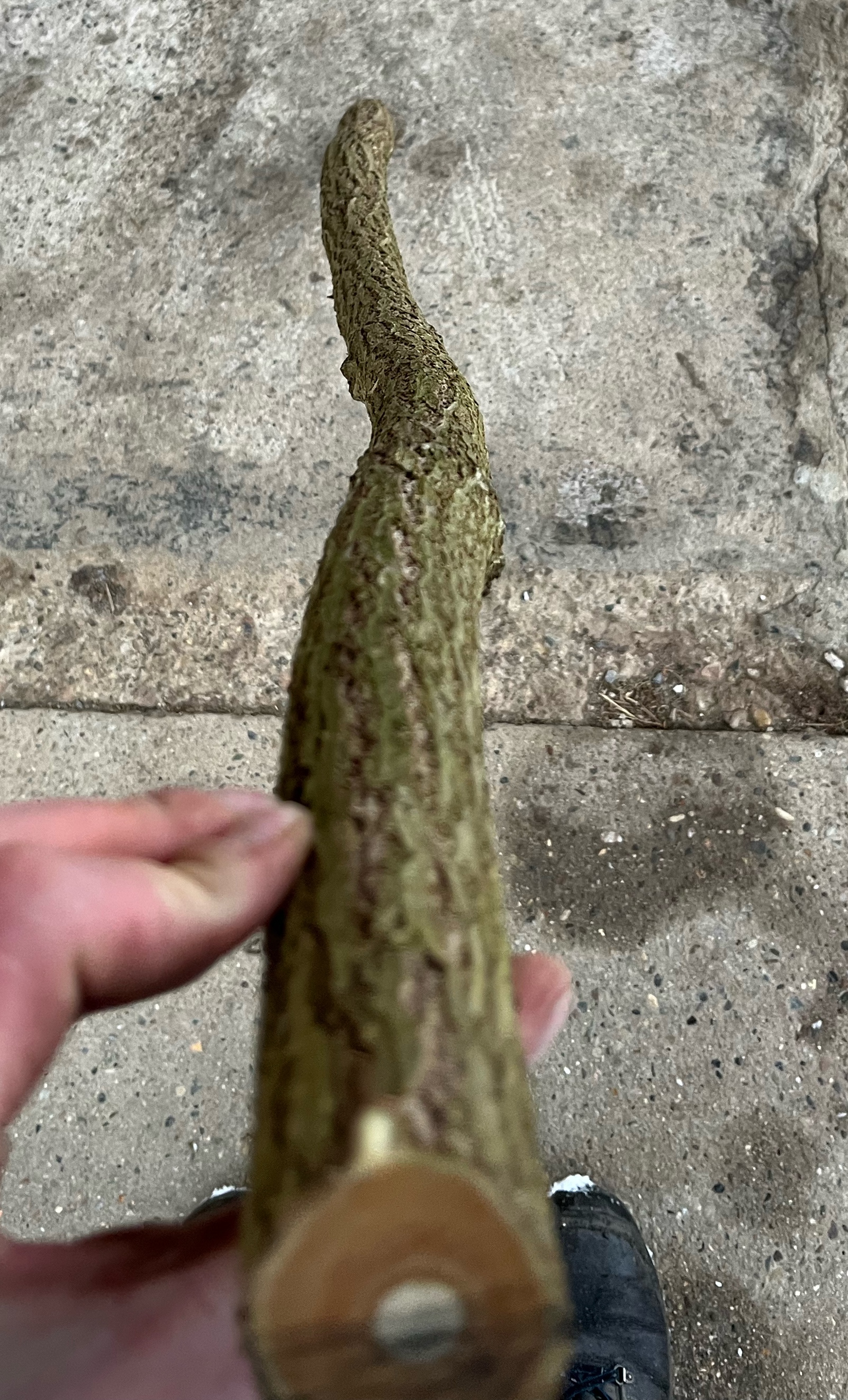

Hab gestern wie angekündigt noch fix den Hollerstave in Trocknungsform gebracht, und nun auch grad Zeit für die BIlder ::) .

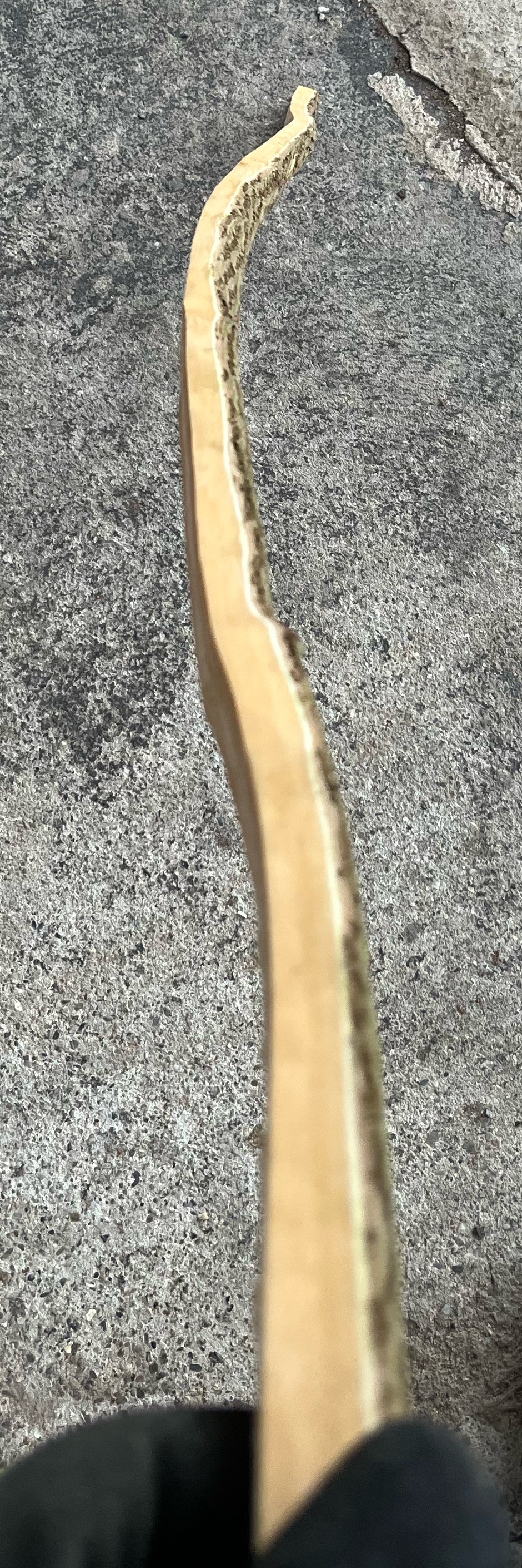

Wenn ich schon Sehne draufpack, wird der auch schön kurz und bekommt geflippte Enden, also machen wir mal 150cm.
Rücken (bissi Reflex muss schon sein)
Schnippschnapp Holz ab:

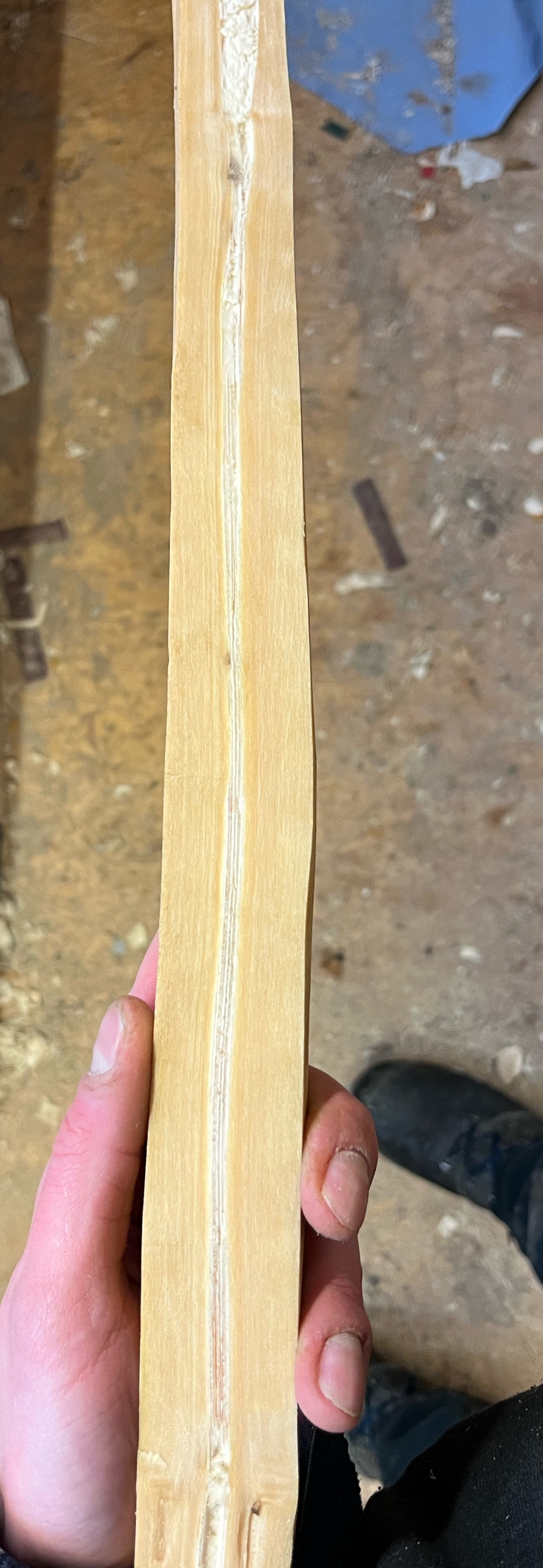

Seitenverlauf
Seitenverlauf
Und von der Seite :D
Das süße Ding ist am oberen Ende stolze 2 und unten 4 Jahre alt :D Hab auch in der Mitte bis auf den Markkanal runternehmen können (geraaade so angekratzt), im Bodentiller tut sich da selbst frisch noch nicht viel. Macht die Trocknung schon keine Kopfschmerzen ;D
Mittenbereich. Das schreit ja nach nem Hollow Profil in der Bogenmitte später.
Der Rücken ist erstaunlich perfekt bis auf zwei Stellen mit Miniknospen. Glaube nicht, dass es hier Probleme gibt:

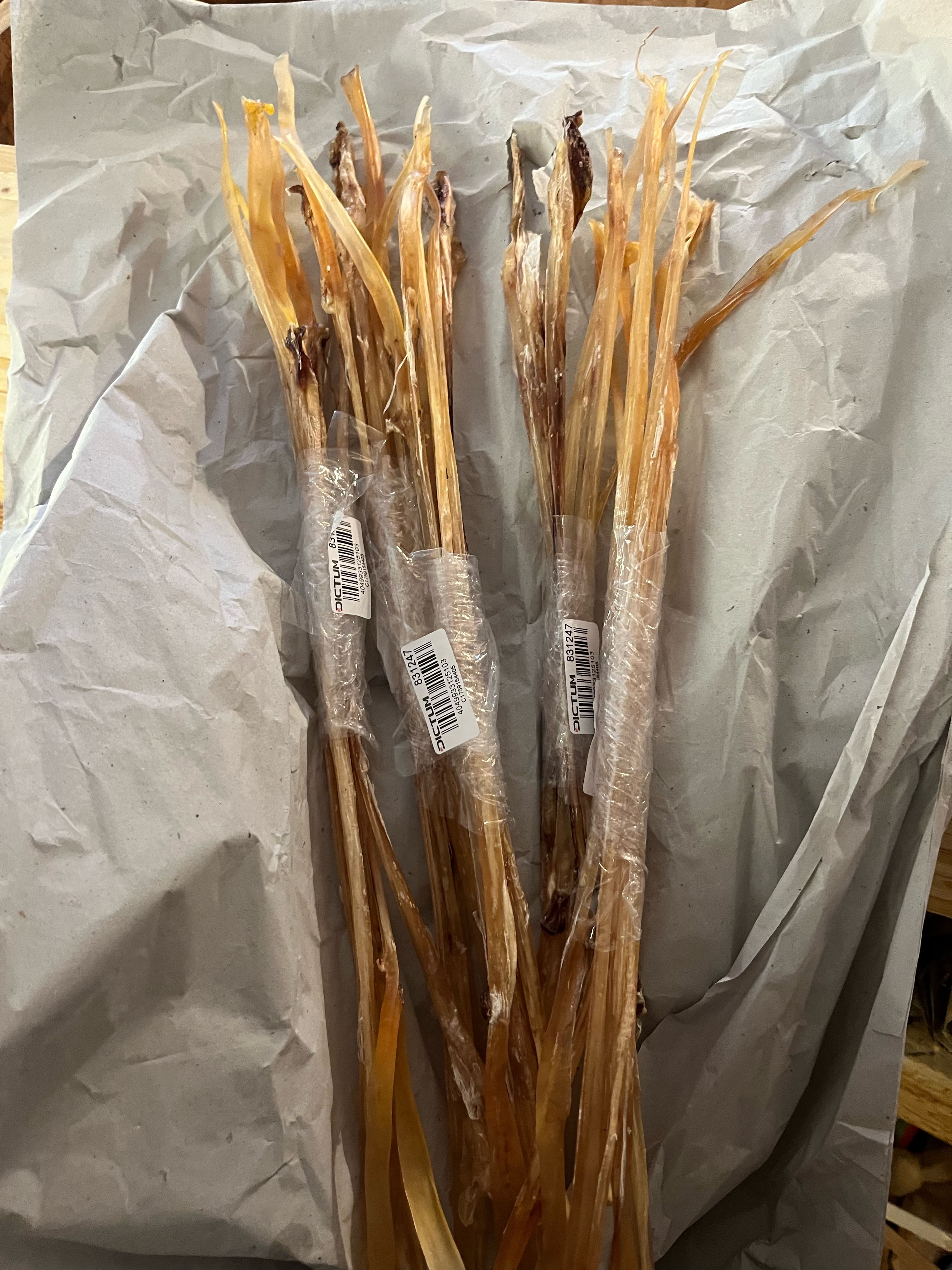

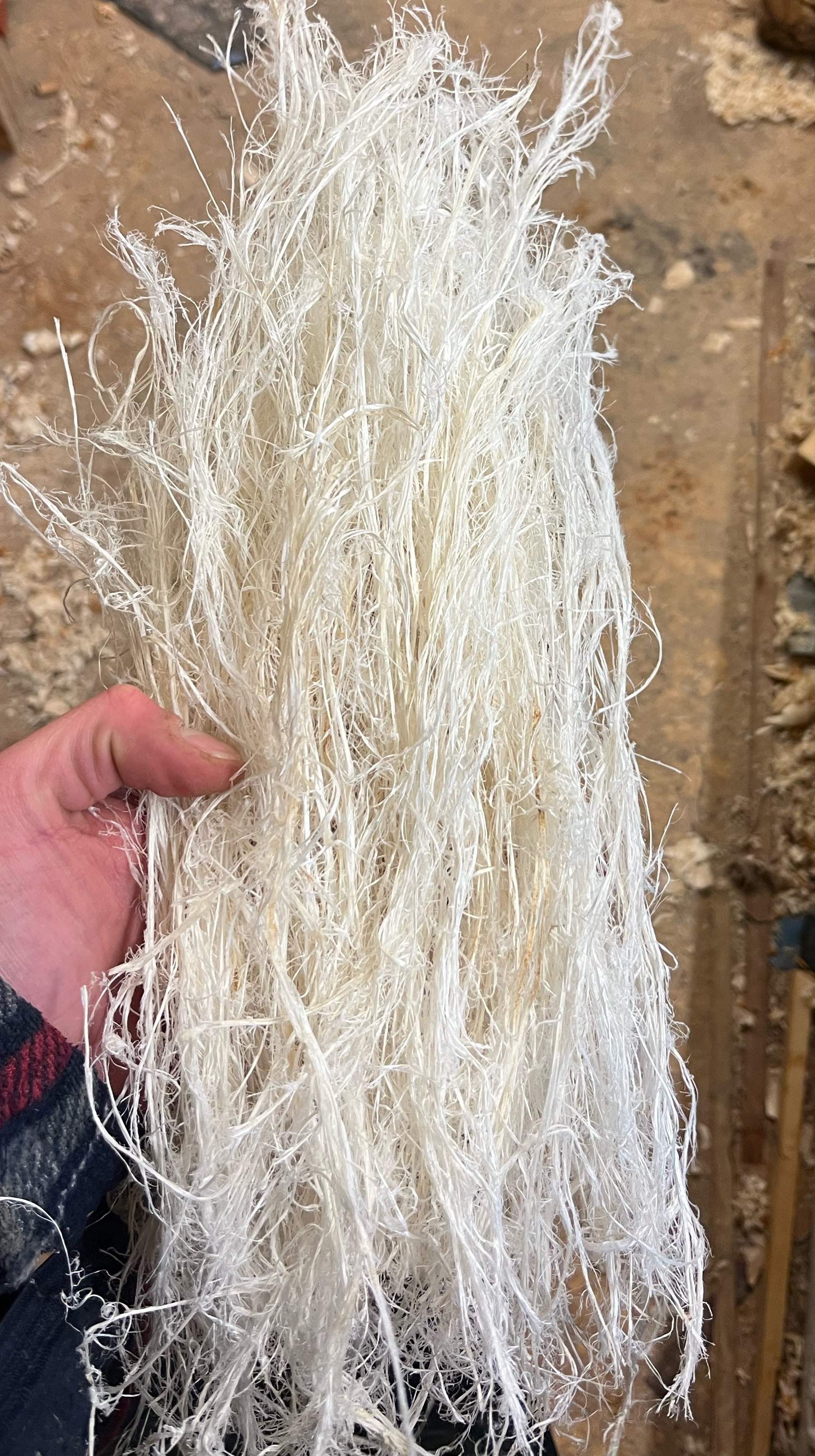

Und soeben hab ich noch n bisschen Sehne kleingekloppt und gekämmt. Für alle mitlesenden Anfänger, hier findet ihr eine tolle Sehnenbackinganleitung in pdf Format, die ich auch immer wieder frequentiere, weil ich das viel zu selten mache ::) ;D
Sollte reichen
Sollte reichen

Kannst du noch zeigen mit welchem Gerät du die Sehnen zerlegt hast.
Gibt es da was Schnelles, Neues, ich muss ja auch noch meine Sehnen klopfen. ;D

Puh ich mach gern morgen n Bild davon, aber ne Schönheit ist das nicht :D NImmst dir halt ein so +/- 1cm dickes Brett, suchst ein paar mittelgroße Nägel und bohrst auf so nem 4x4cm Qudrant Löcher im Nageldurchmesser -0,5mm (dass dir die Nägel das Brett nicht spalten) und tadaaaa, damit kämmst du die Sehnen.
Ich klopp da erst auf dem Ambossteil des Schraubstocks drauf, bis alle angestauten Aggressionen verfolgen sind ;D , und danach kämm ich sie auf und entferne den ganzen Nicht-Sehnenfaser Bindegewebeteil, bis ich hübsche Sehnenbündel hab. Im zweiten Schritt werde ich die dann final nochmal schön machen und zu ungleichmäßig langen Bündeln fertig für die Verklebung sortieren.

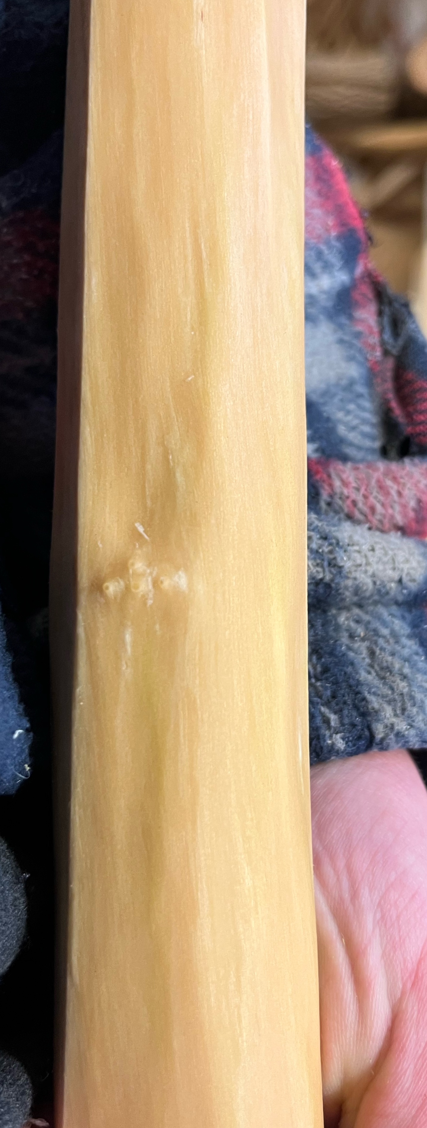

sieht gut aus. Optisch zwar urig, verursachen die Knospen technisch immer Kopfschmerz. Bei dem schönen Rücken könntest du sogesehen auch ohne Sehnen arbeiten. ;) Oder welchen Auszug peilst du an?
Beiträge: 7073
Hat Dank erhalten: 300 Mal
Re: Saplingbow 18, Benedikt, Hasel & Holunder
Benedikt hat geschrieben: 09.01.2026, 17:04 Der Rücken ist erstaunlich perfekt bis auf zwei Stellen mit Miniknospen. Glaube nicht, dass es hier Probleme gibt:
Die Pickelchen da tun nix. Aber die dicken Astgnubbel, die Holler oft hat, sind nicht witzig. Da sind mir schon einige
auseinandergeflogen. Meistens war dann drunter zugewachsener, schwarzer Dreck.
