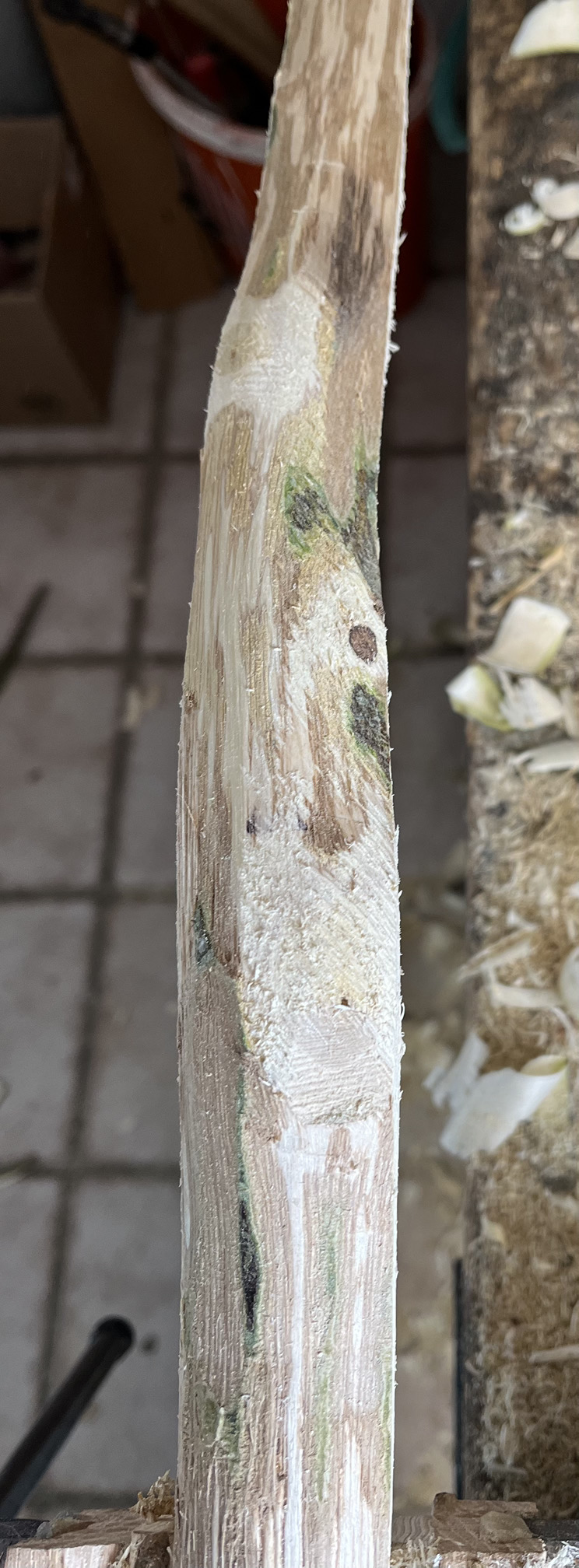

Re: Saplingbow 18, schnabelkanne, Hainbuche, Berberitze,Douglasie
Sehnen geklopft.
Die Hainbuche ist zur Heizung umgezogen, ist noch immer rissfrei.
Beiträge: 6219
Hat gedankt: 73 Mal
Hat Dank erhalten: 222 Mal

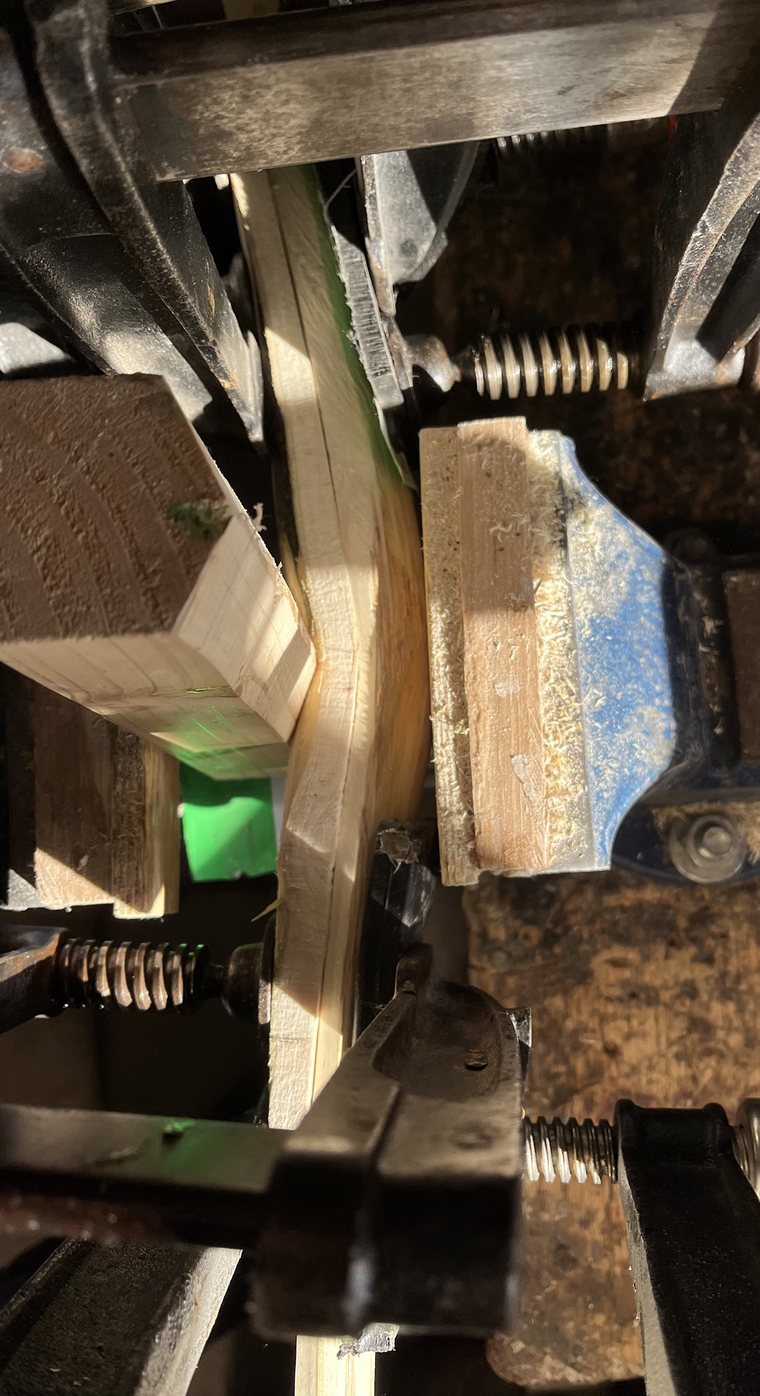

Die Hainbuche ist trocken, gerissen ist sie auch nicht.
Es gibt aber mehrer Äste die etwas ungünstig liegen.
Für den Griff habe ich ein Reststück im Wasserbad erhitzt und dann angepresst.
Die Douglasie ist auch noch Rissfrei und in der ungeheizten Garage.

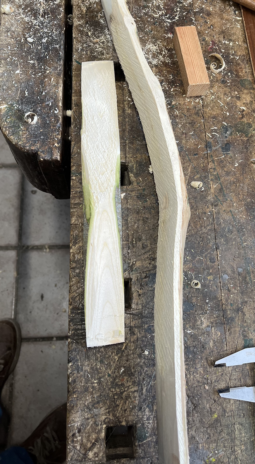

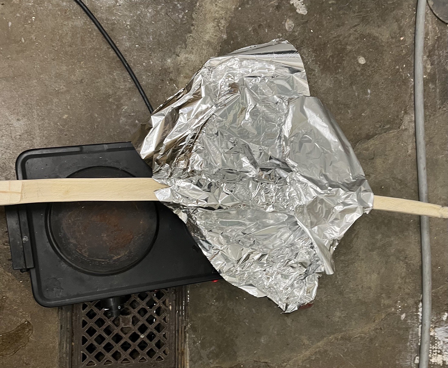

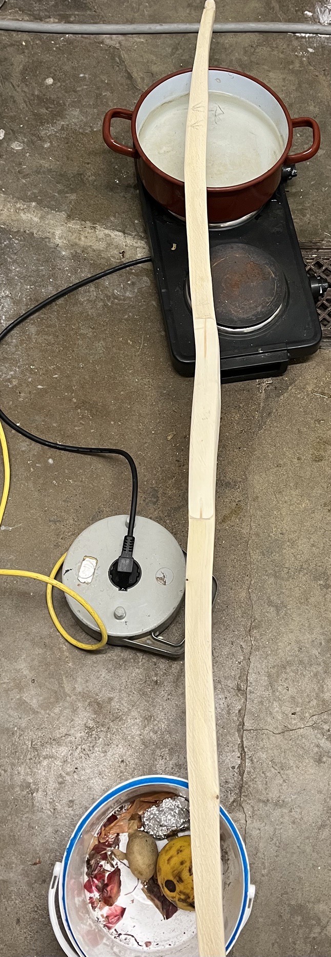

Servus,
habe heute den Deflex/Reflex Hainbuchen Stave auf Standhöhe gebracht.
Leider läuft die Sehne am Griff vorbei, der Bogen ist stark verdreht.
Ein Versuch mit Dampf den Stave zu biegen, wenn das nicht klappt dann Brennholz, das Ding ist zu krumm für das Design.
Die Douglasie ist nicht gesprungen, viel Hoffnung habe ich aber nicht, dass es bogentauglich ist.
Der Stave ist 182 cm lang, geplant ist etwas stabförmiges, wo alles biegt und 40#.
Laminieren will ich nicht.
Was ist besser, Rohhaut oder Sehne am Rücken, vermutlich ist es 😐
Hainbuche aus der Flucht
Douglasie schön knusprig

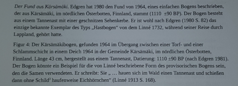

Bis zu diesem Turnier dachte ich, dass Bogen aus Ästen daher rühren, dass wir hier keine langsam gewachsenen Stämmchen von Nadelholz mit Druckholzseite haben... also quasi ein Ersatz sind... falsch...😊

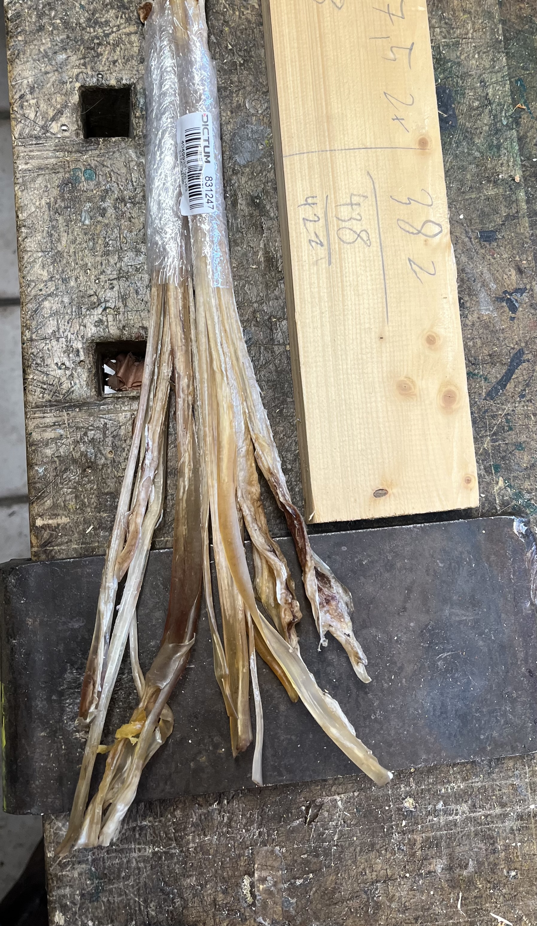

schnabelkanne hat geschrieben: 19.01.2026, 16:34 Was ist besser, Rohhaut oder Sehne am Rücken
Sehne hab ich noch ned gemacht, aber Rohhaut bringt ned übermässig viel. Ich würd Sehne nehmen.
Zu Astbogen: in Lappland findest du quasi keine Fichte/Tanne mit bogentauglichen Ästen. Eine 100jährige Fichte ist gut 25cm dick und hat daumendicke Äste. Da baust nur n Kinderbogen draus. Ich hab in 6Wochen keinen einzigen bogentauglichen Ast gesehen. Die waren alle viel zu dünn. Von gerade reden wir noch gar nicht.
Wenn doch mal einer hergeht ist der natürlich genau wie hier auch besser als Stammholz..
Das Stammholz hier taugt definitiv nix.
Ich stimme definitiv für Sehne. Muss der Bauch halt mit klarkommen können.

Beiträge: 6219
Hat gedankt: 73 Mal
benzi hat geschrieben: 19.01.2026, 19:14 Ich habe zum Novgorod Bogen recherchiert, weil ich weiß dass der einen Sehnenbelag hat... aber 1. ist der Bauch aus Wacholder und 2. ist zwischen Bauchholz und Sehnenbelag eine Birkenholzschicht...
Sehnenbelag klingt nach der besseren Wahl, auch wenn ich dafür zu faul wäre...🙈
Liebe Grüße
Ja, Sehne ist halt mehr Aufwand.

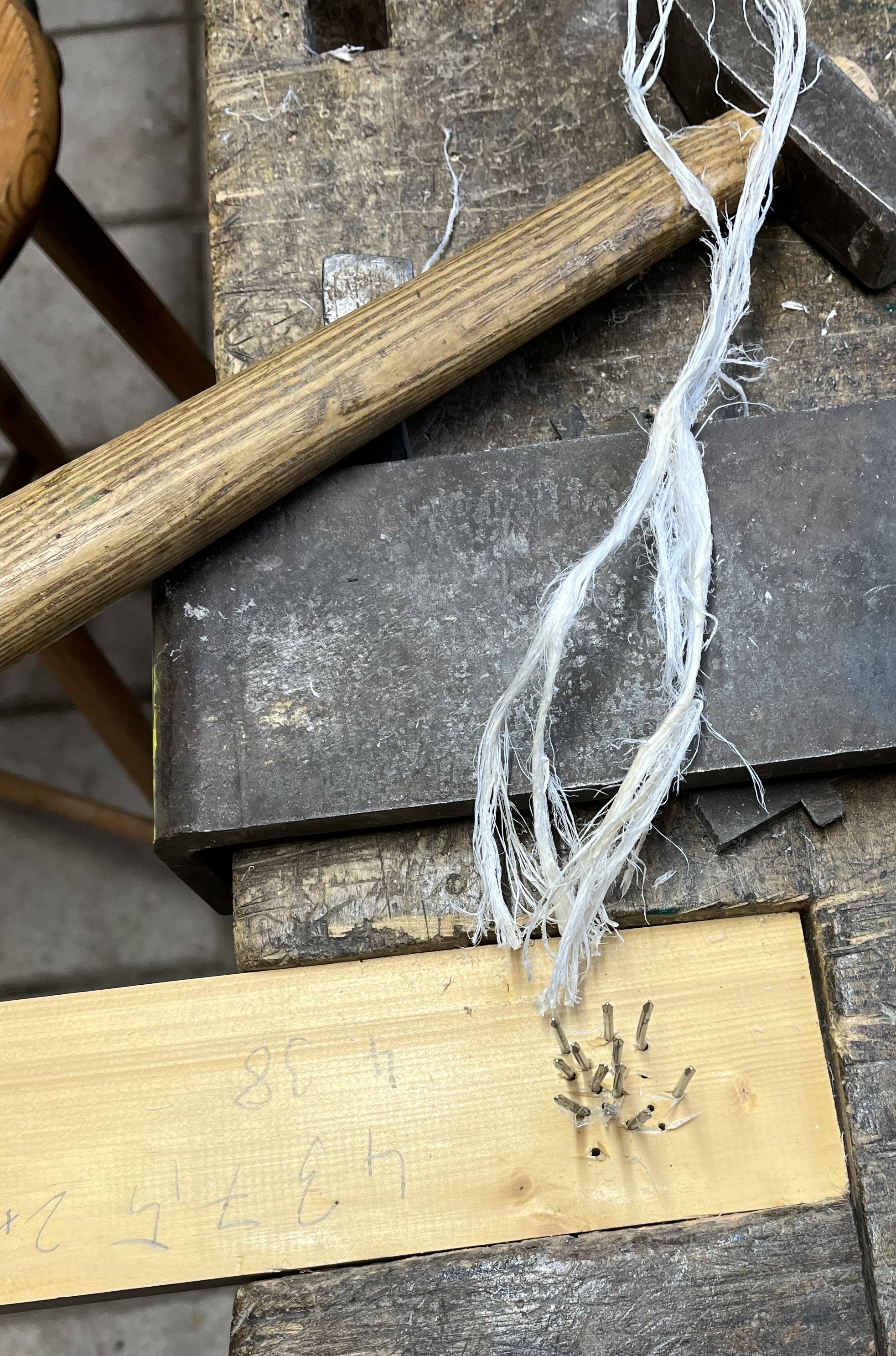

Sind 5 Straussensehnen genug für einen Sehnenbelag?
Wie lang soll ich ihn bauen.
Mitbiegender Griff?
Momentane Länge 182 cm. Breite 4 cm.
Das Holz ist halt extrem spröde, es sollte halt ein möglichst materialschonendens Design werden.
Bitte um Vorschläge.

Meine Hainbuche ist leider ausgeschieden.
Nachdem ich gestern die Sehnenlage mit Dampf korrigiert habe (an den WA Enden), ist sie heute bei geringem Auszug, in griffnähe gebrochen.
Im Griffbereich waren einige Äste, dort ist er gebrochen, am Übergang zum Griffbereich, ist bei dem Reflex/Deflex Bereich eine echt kritische Stelle.
