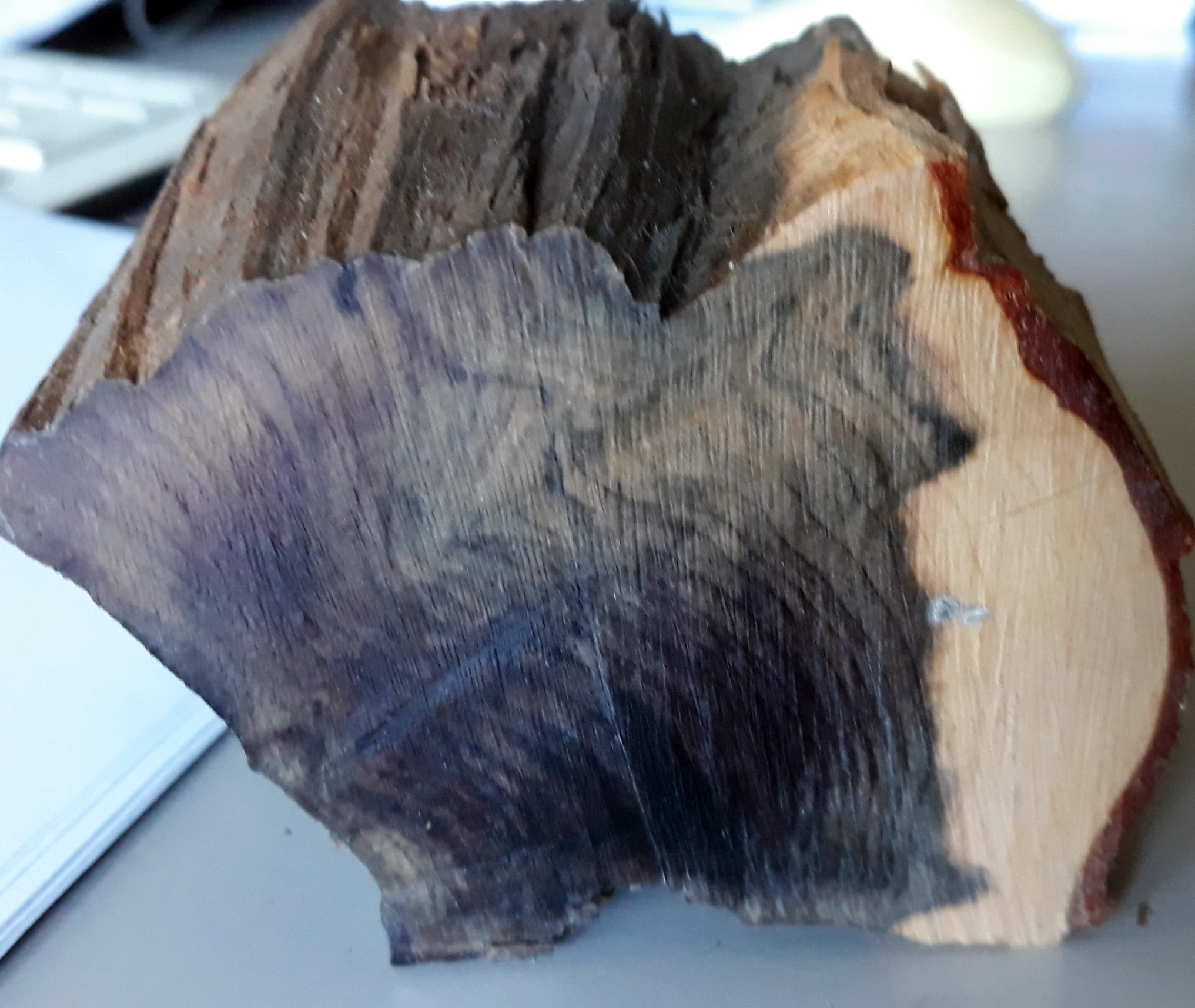

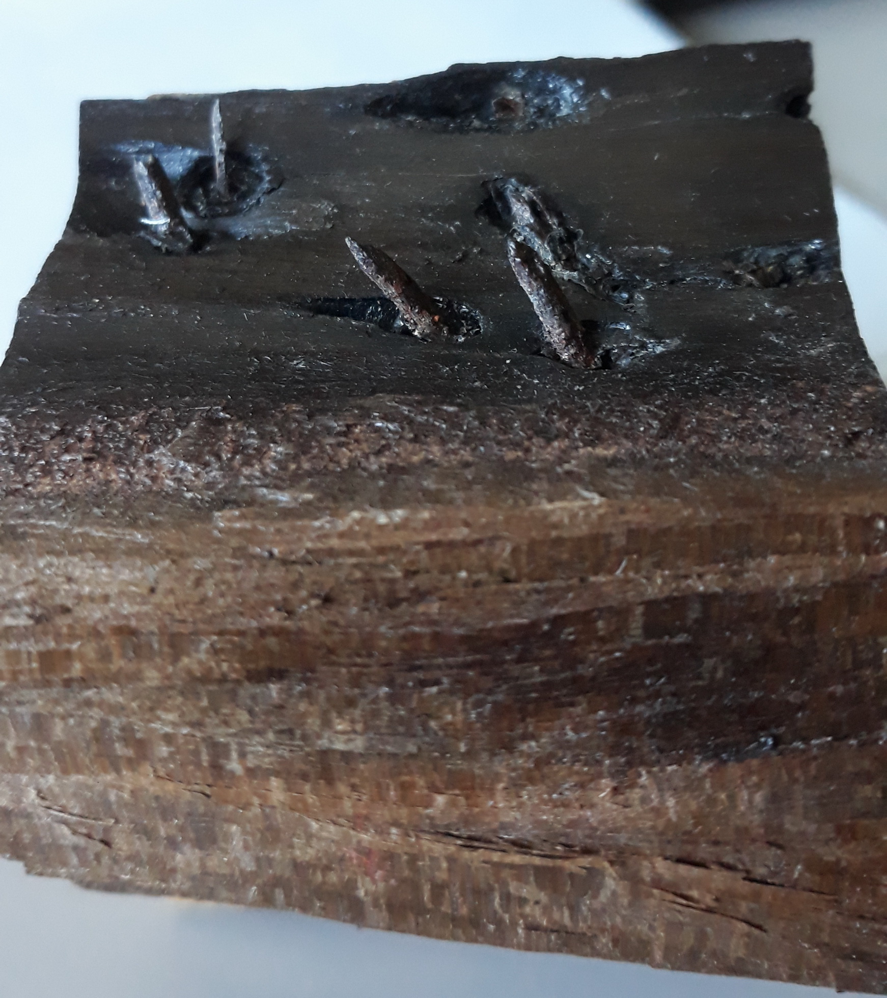

Re: Verfärbungen bei Hölzern durch chemische Reaktionen
Ich habe es bisher nur bei frischer Eibe beobachtet...
(Da waren Eisennägel in den Eibenstamm geschlagen!)
Ob es ähnlich wie bei Eiche auch mit Eisen + Wasser bei getrockneter Eibe auftritt, wäre zu prüfen.
Ich hab auch Bilder, leider sind die Bilder im Forum hier mal wieder weg, ich hoffe ich denke am WoE dran, die mal von meiner Backup-Festplatte zu suchen....

Hier wie zugesagt Fotos der "Eiseneibe"...Ravenheart hat geschrieben: ↑11.05.2022, 09:02 Ich habe es bisher nur bei frischer Eibe beobachtet...

Oh man. Ich dachte bei dem Thema geht's nur um Verfärbungen direkt an der Kontaktfläche.
274 m | Selfbow 50#
274 m | Selfbow 50#

Das Eine schließt das Andere nicht aus...
