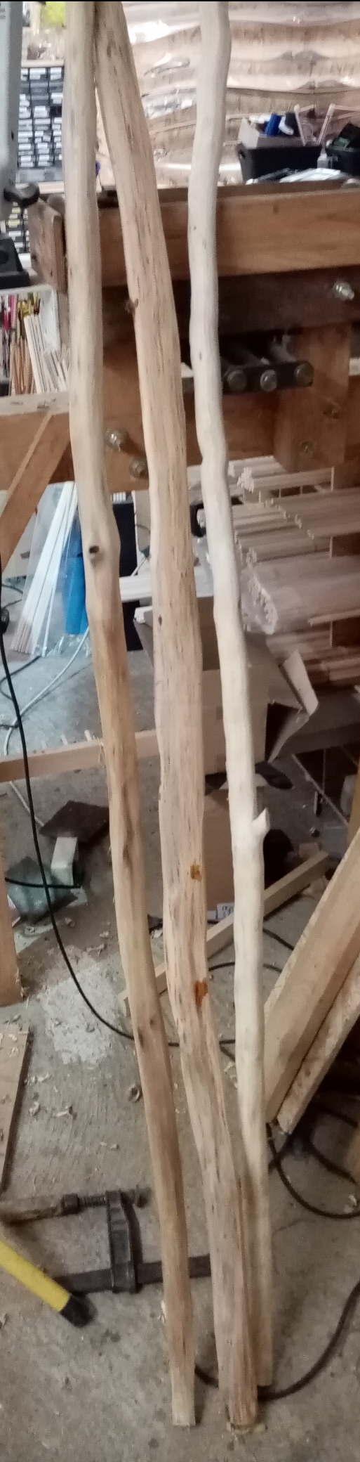

Das sollte machbar sein, wenn der Schnee weg ist, die Zufahrt/ der Fußweg hoch zum Grundstück ist gerade etwas schwierig, aber ich bleibe dran, weiß eh nicht ob da schon - soo- große knospen dran sind..
So als Update, der Stave hat knapp 200 Gramm verloren und dreht sich.... auch Spannungsrisse bleiben nicht aus, deshalb ein Entlastungsschnitt am Griff vom Mark zu Mark gemacht und erneut versiegelt, diesmal mit dünnem Schellack.. Wird schon werden, ich habe mir heute noch ne Alternative aus dem Habitat gezogen :-) auch ganz lustig..

Ich war nochmal unterwegs falls die Kirsche nicht schnell genug trocknet,
EFEU: Dann noch schnell ins Damprohr, und dann warten und Robinie: ziemlich gammelig unter der Rinde, ich habe jetzt überwiegend den Splint abgenommen und auf den ersten Kernring runterschrubbelt. alfredle

Robinie:
Nicht sooo schlimm , ich habe ihm jetzt den Splint komplett abgenommen, da gehts sichs aus, paaar Löchle (und natürlich das gr0ße) noch im Rücken aber das sollte ihn nicht brechen...
Kirschbaum:
hat aufgehört zu reißen, und sich für die Sehnenlage -negativ - verdreht...
EFEU:
ist weiter wie Gummi und fraglich ob er das geforderte Zuggewicht packt, sonst aber ganz lustig...dreht mal so mal so ohne Einwirkung außer Trocknung im Keller ( einzig der Behandlung am Bauch geschuldet, da versuche ich ihn an beiden Wurfarmen jeweils in der gleichen Abteilung, gleich -dick- zu halten)
alfredle
Kirschbaum:
EFEU:
alfredle

So, am WE hatte ich keine Zeit, ich war Heute wieder im Werkstättle vorbei geschaut, und bin schon mal froh das die Risse nicht gewandert sind..
soweit alles im grünen Bereich, heute habe ich dem Robinie (links) mit Ziehklinge den Rücken frei/und festgelegt, und das Loch etwas geputzt...
Der Efeu (rechts) ist immer noch wie Gummi, da überlege ich mir ein Backing sonst wird das nix mit dem Zuggewicht.. der Kirsch (mitte)ist top, gefällt mir sehr gut wenn ee sich nicht wegdreht die nächsten Tage dann wird er am Samstag meine ganze Liebe erfahren...
Werkzeuge bis jetzt, Baumsäge, Bandsäge, Zieheiden/Wägnermesser und Schwanenhalsklinge.
alfredle

Es geht weiter, der EFEU ist recht lustig im Rennen, ob er die 30 LB packt steht in den Sternen, aber ich mach ihn zum Versuchsobjekt.... BUNT wird er, soviel sei schon mal verraten, paar Fetzen Stoff (Übergangsdecke, Warnweste, T-Shirt usw...) zusammengepappt... ---- wird lustig, und dann habe ich mir noch paar Beizen angerührt zur Bemahlung, da muss ich aber noch durchtesten wie die sich farblich mit dem Finish vertragen... das wird schon.. :-)

Was machst Du mit den Fetzen, Griffaufbau? Man sieht irgendwie Lufteinschlüsse. Scheint nicht vollständig mit Epoxy durchtränkt. Oder hast Du was anderes vor? LG Stephan
- alfred33
- Beiträge: 1372
- Hat gedankt: 14 Mal
- Hat Dank erhalten: 20 Mal
Re: Saplingbow 18,alfred33, Vogelkirsche (Schegga)
ja, ist außen nicht gut durchtränkt, war bisschen wenig Epoxy, und dann auch noch von 2 Herstellern... (naja man lernt) Aber ich hoffe die Teilstücke die ich benötige halten das aus.
