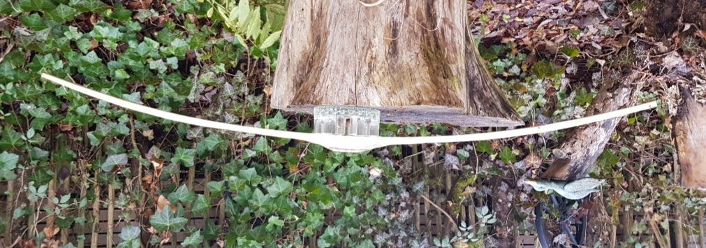

Nein, Plan ist einen aus abgelagertem Eiben Kernholz zu bauen, davon habe ich massig kurze Stücke... aber Kund*innen Aufträge lassen mich das schieben...
Nach der Dicken Reduzierung des Fichtenbauchs ist der Reflex wieder auf 11cm angestiegen.. Liebe Grüße

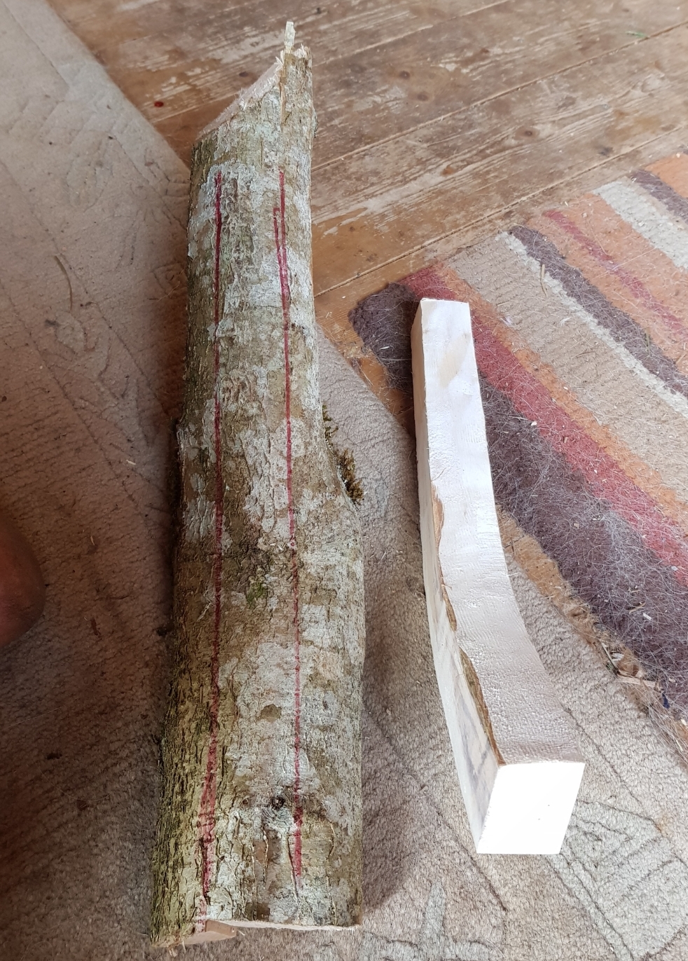

Irgendwie habe ich über die Beschäftigung mit den Laminaten die Siyahs vergessen.... erst der Beitrag von Hieronymus hat mich dran erinnert, dass die ja länger brauchen zum Trocknen...
Einen konnte ich heute grob in Form bringen, wobei ich vom Verlauf der Jahresringe bei so einer Astgabel keinen Plan habe... auf einer Seite ist der Kern noch drin...
Liebe Grüße

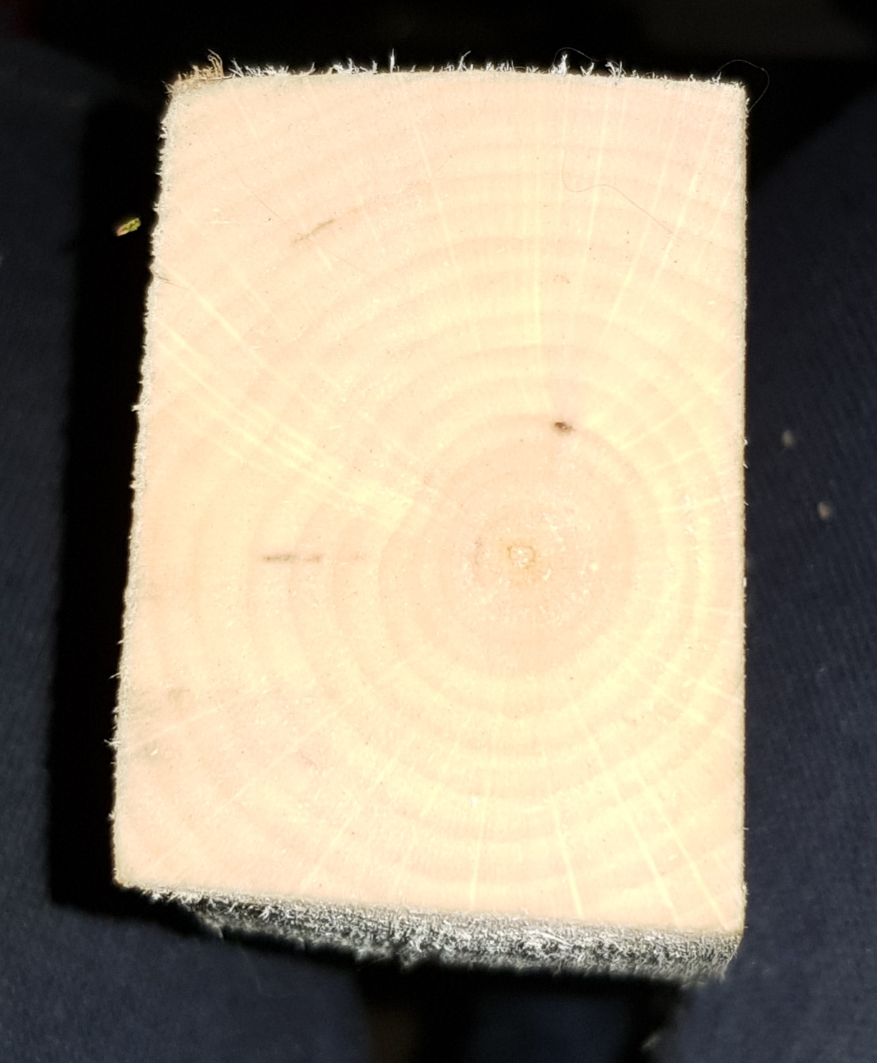

Heute beide Siyahs in die grobe Form gebracht, so dass der Markkanal weggefallen ist...
Ich neige dazu Neumis Vorschlag mit durchgehendem backing umzusetzen, aber dann muss ich die Siyahs zuerst verleimen und die sind noch klatsch nass, zumindest eines davon... Liebe Grüße

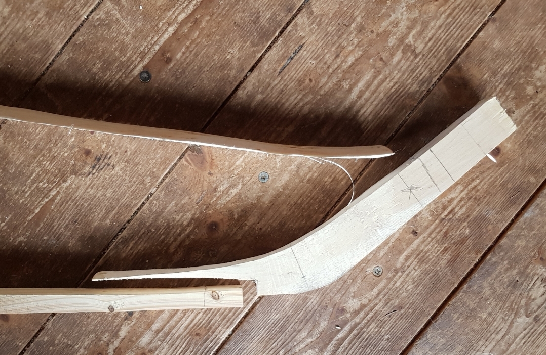

11cm Spleiß, 15cm Siyah....

Soeht doch gut aus. Bauste links und rechts vom Spleiß noch auf, wegen Backing drüberkleben oder wie wirds?

Plan ist diese Form mit überlaufendem backing

Ach blöd von mir, dachte irgendwie dass du einen V-Spleiß gesägt hast und schonmal ineinander gesteckt. Nix gesagt

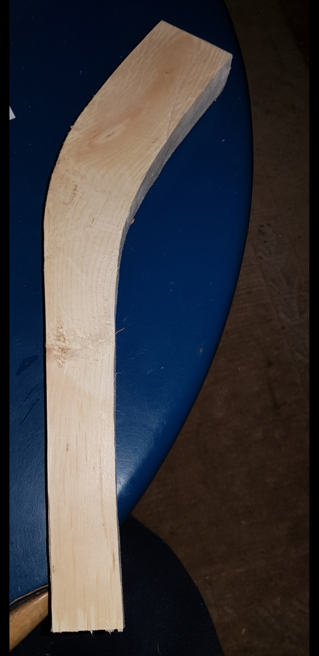

Der Siyah Winkel kam mir zu steil vor, aber nach Vergleichen mit diesen Zeichnungen bin ich ganz zufrieden... wenn ich bedenke,dass die gewachsen und nicht gerührt...äh.... gebogen wurden...
