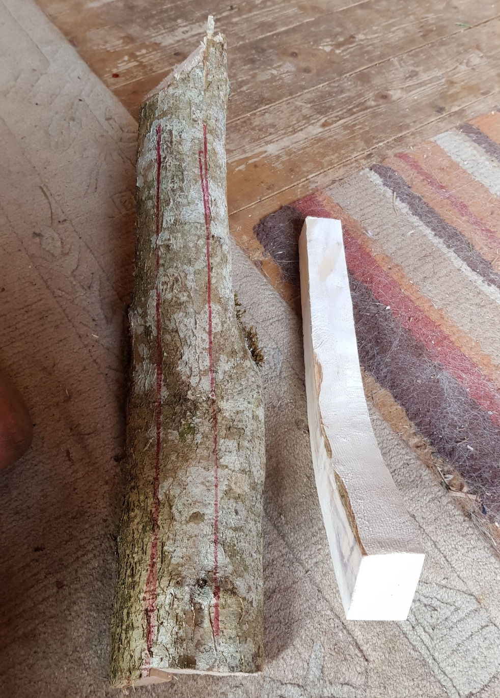

Irgendwie habe ich über die Beschäftigung mit den Laminaten die Siyahs vergessen.... erst der Beitrag von Hieronymus hat mich dran erinnert, dass die ja länger brauchen zum Trocknen... 🙈

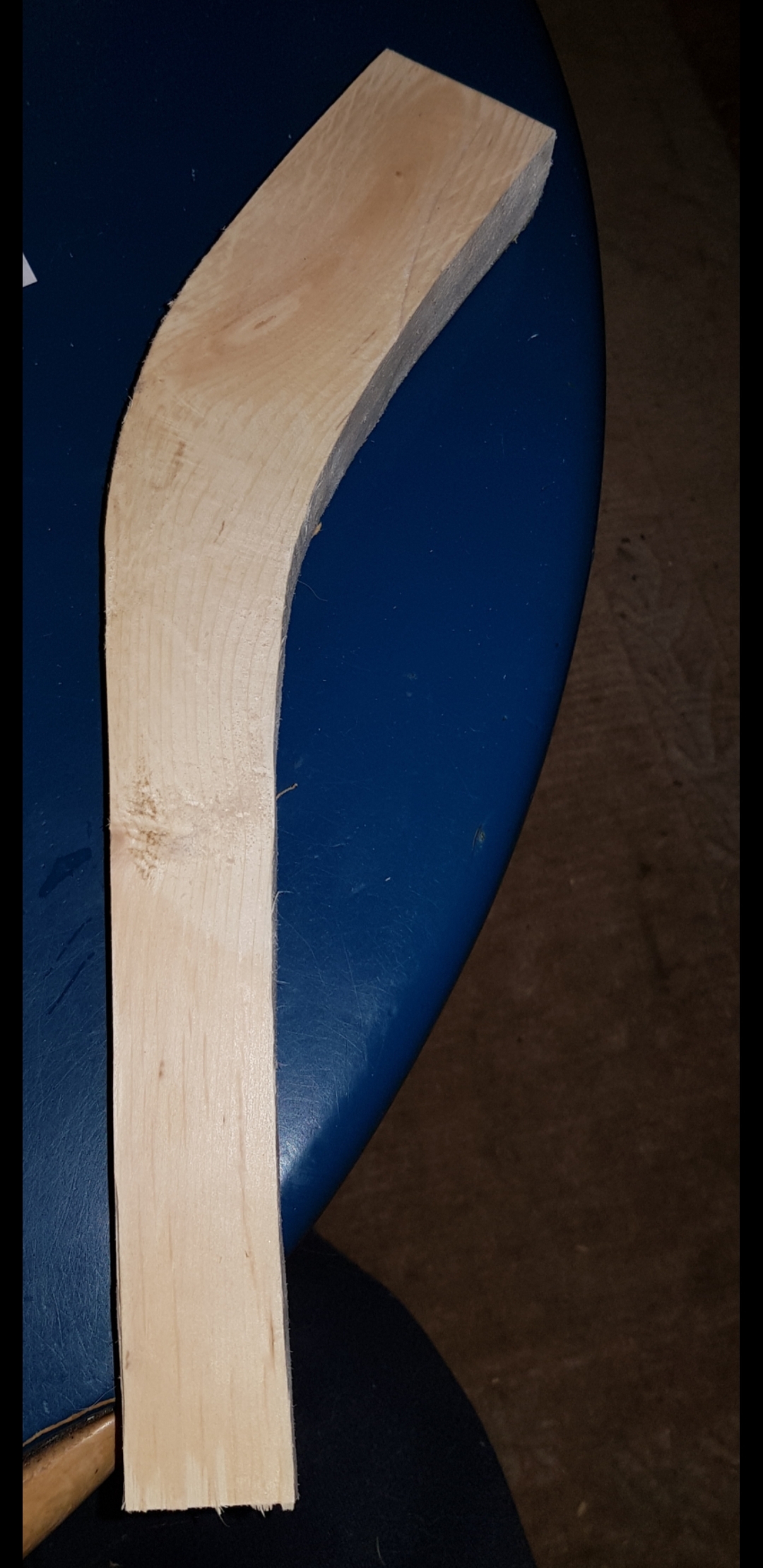

Einen konnte ich heute grob in Form bringen, wobei ich vom Verlauf der Jahresringe bei so einer Astgabel keinen Plan habe... auf einer Seite ist der Kern noch drin...

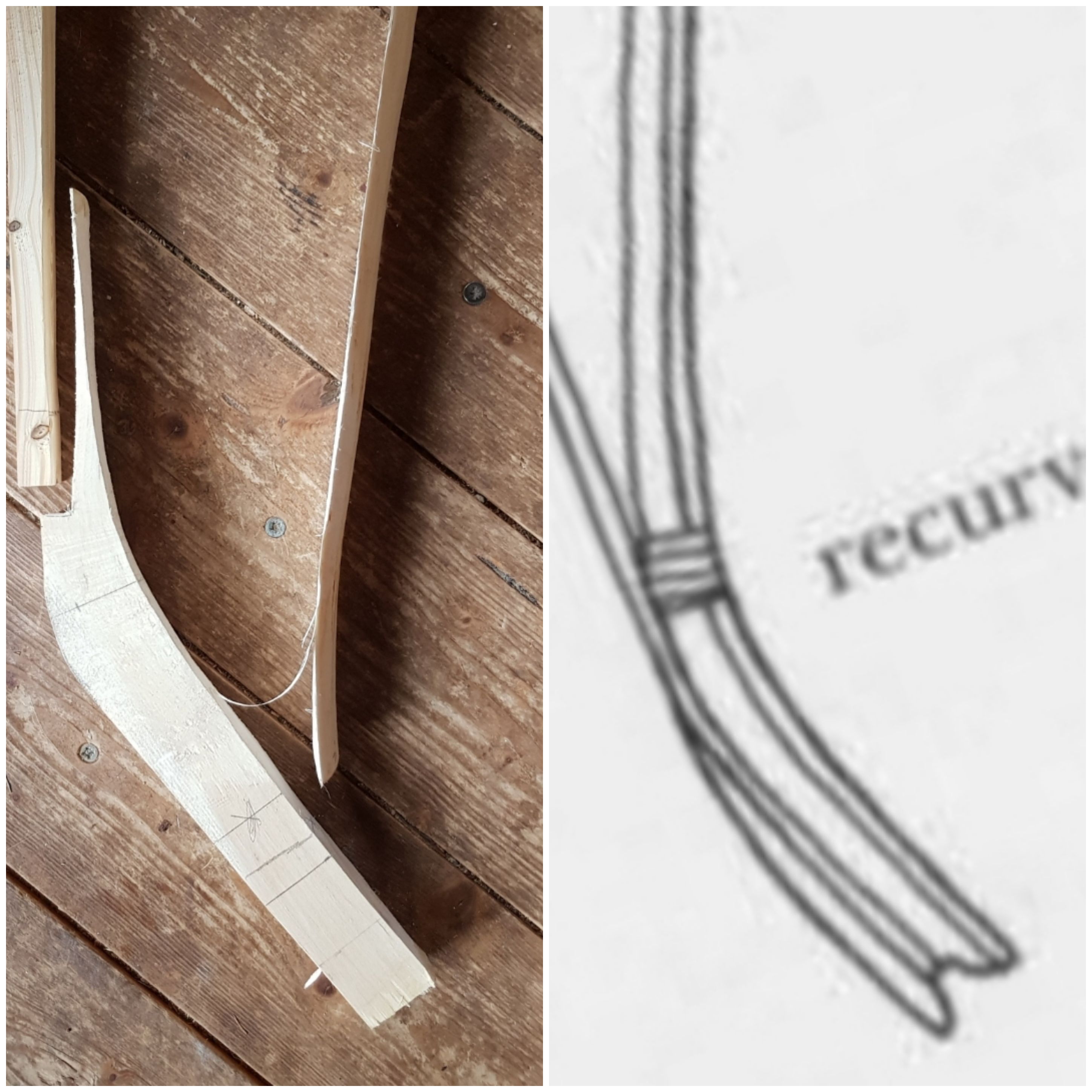

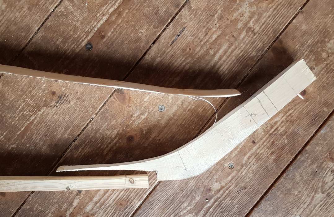

Heute beide Siyahs in die grobe Form gebracht, so dass der Markkanal weggefallen ist...
Ich neige dazu Neumis Vorschlag mit durchgehendem backing umzusetzen, aber dann muss ich die Siyahs zuerst verleimen und die sind noch klatsch nass, zumindest eines davon...

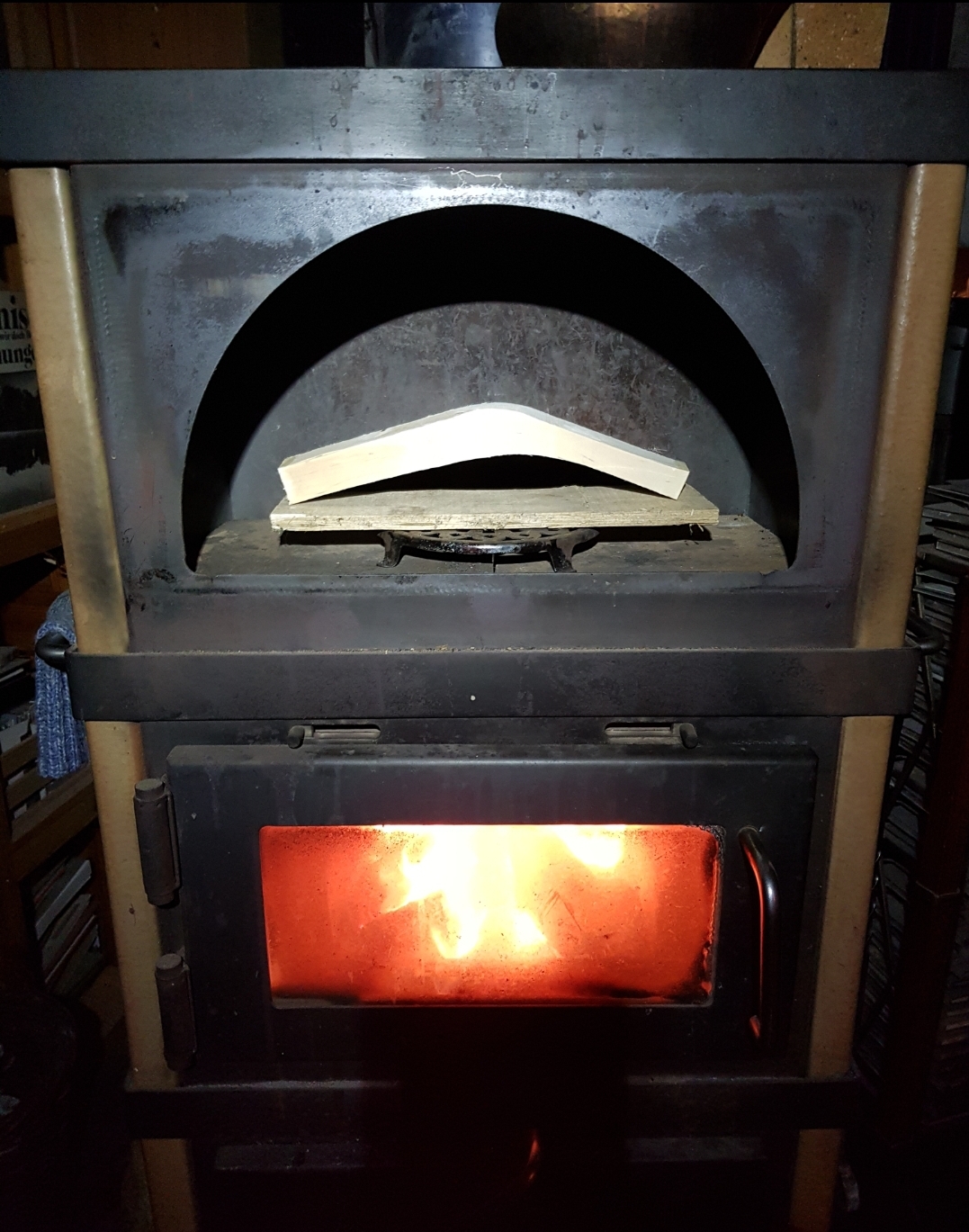

Ofentrocknung?
Beiträge: 8899
Hat gedankt: 1199 Mal
Hat Dank erhalten: 209 Mal
Re: Saplingbow 18, benzi, Fichte, Birke, Schlehe
Habe nur Holzöfen.... um da die richtige Temperatur und Zeit rauszufinden brauche ich Übung...obwohl ist ja sap Turnier....🤔

Vorsicht, dass du das Holz nicht irrtümlich in die untere Kammer gibst. ;D
Beiträge: 8899
Das ist den Resten der Inuit Bogen der letzten drei Jahre passiert, aber mit voller Absicht...🤣

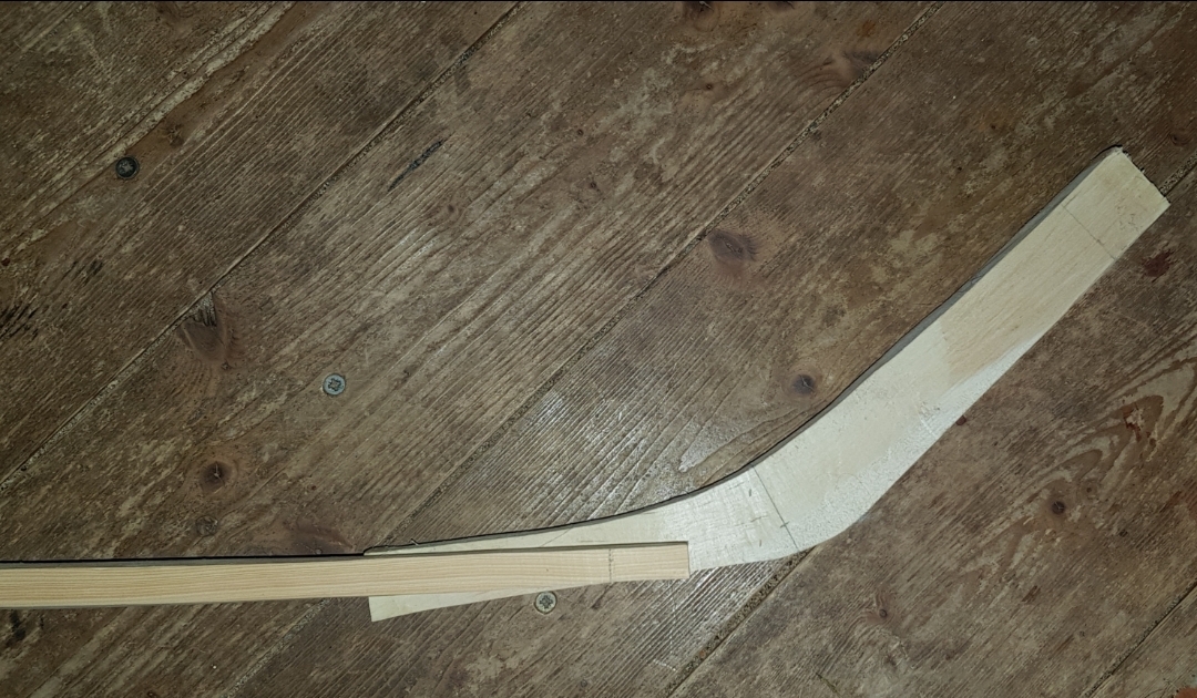

11cm Spleiß, 15cm Siyah....

Soeht doch gut aus. Bauste links und rechts vom Spleiß noch auf, wegen Backing drüberkleben oder wie wirds?
Beiträge: 8899
Plan ist diese Form mit überlaufendem backing

Ach blöd von mir, dachte irgendwie dass du einen V-Spleiß gesägt hast und schonmal ineinander gesteckt. Nix gesagt

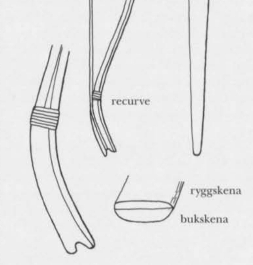

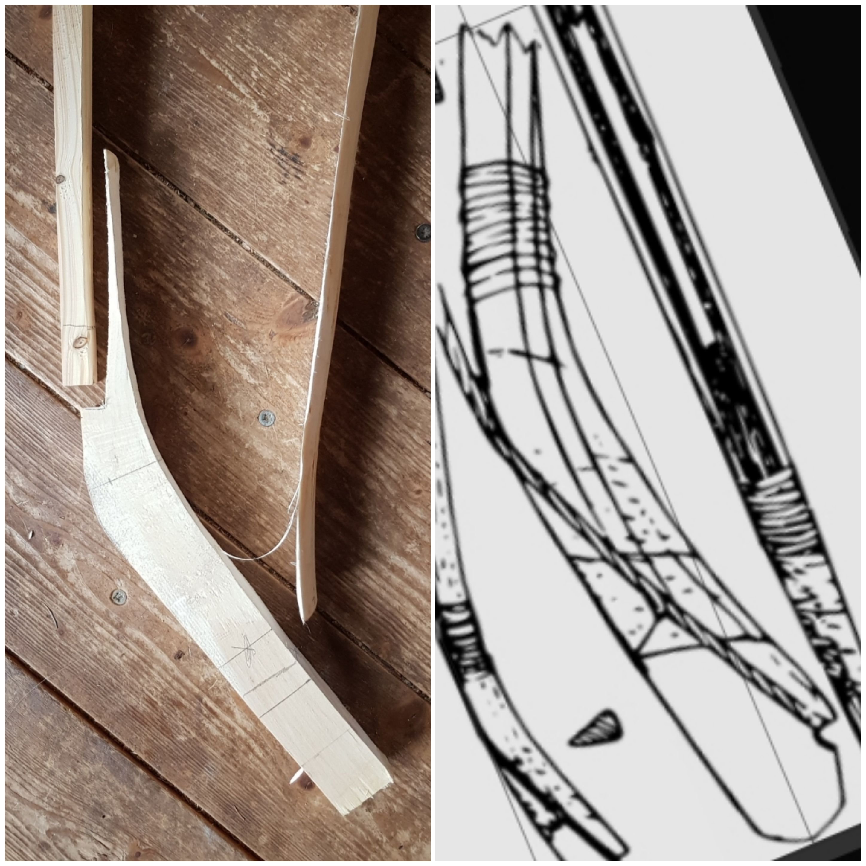

Neumi hat geschrieben: 04.01.2026, 17:48 Am besten ziehst du das Backing über die ganze Siyah, dann brauchst du keine Wicklung.
Da ich ja nun versuche Deinem Vorschlag zu folgen... würdest Du Siyahs und backing zeitlich getrennt verleimen oder beides in einem Arbeitsschritt?
.....geplant ist Hautleim.

Der Siyah Winkel kam mir zu steil vor, aber nach Vergleichen mit diesen Zeichnungen bin ich ganz zufrieden... wenn ich bedenke,dass die gewachsen und nicht gerührt...äh.... gebogen wurden...
