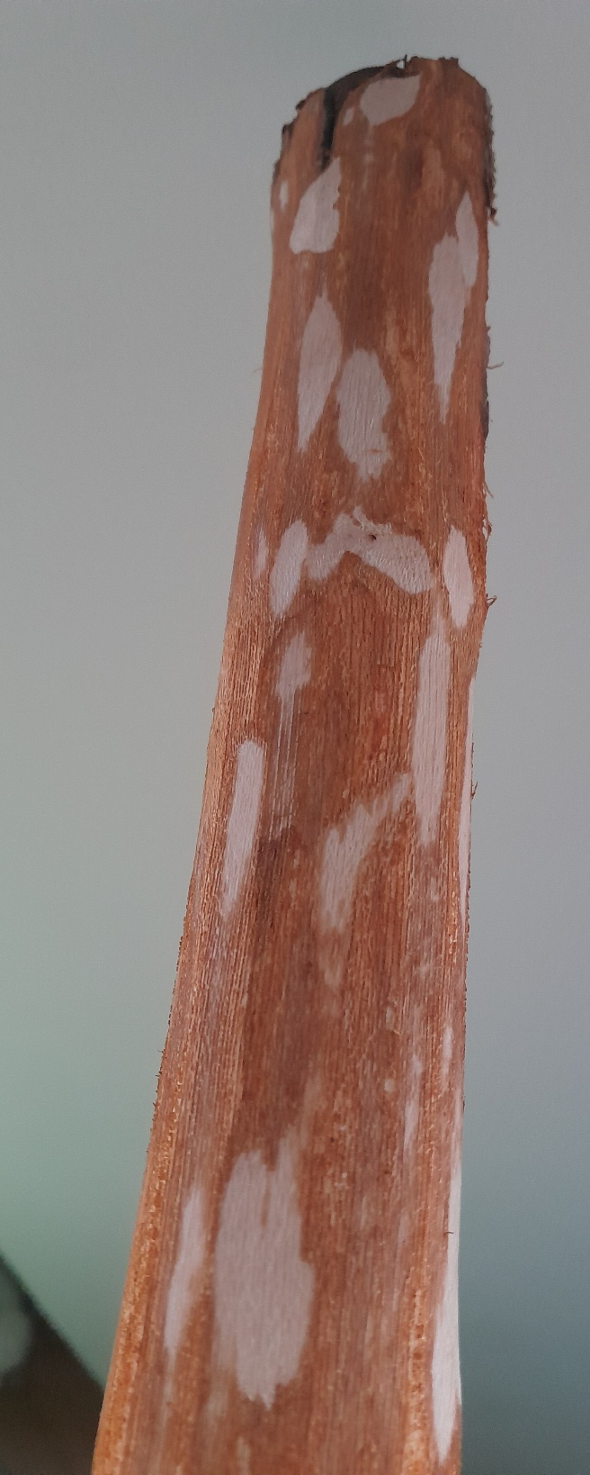

Eins der Reststücke, nicht besonders gründlich geschält... fast schon schade, dass ich den Stave so sauber geputzt hab.
Schönes Orange
Schönes Orange
