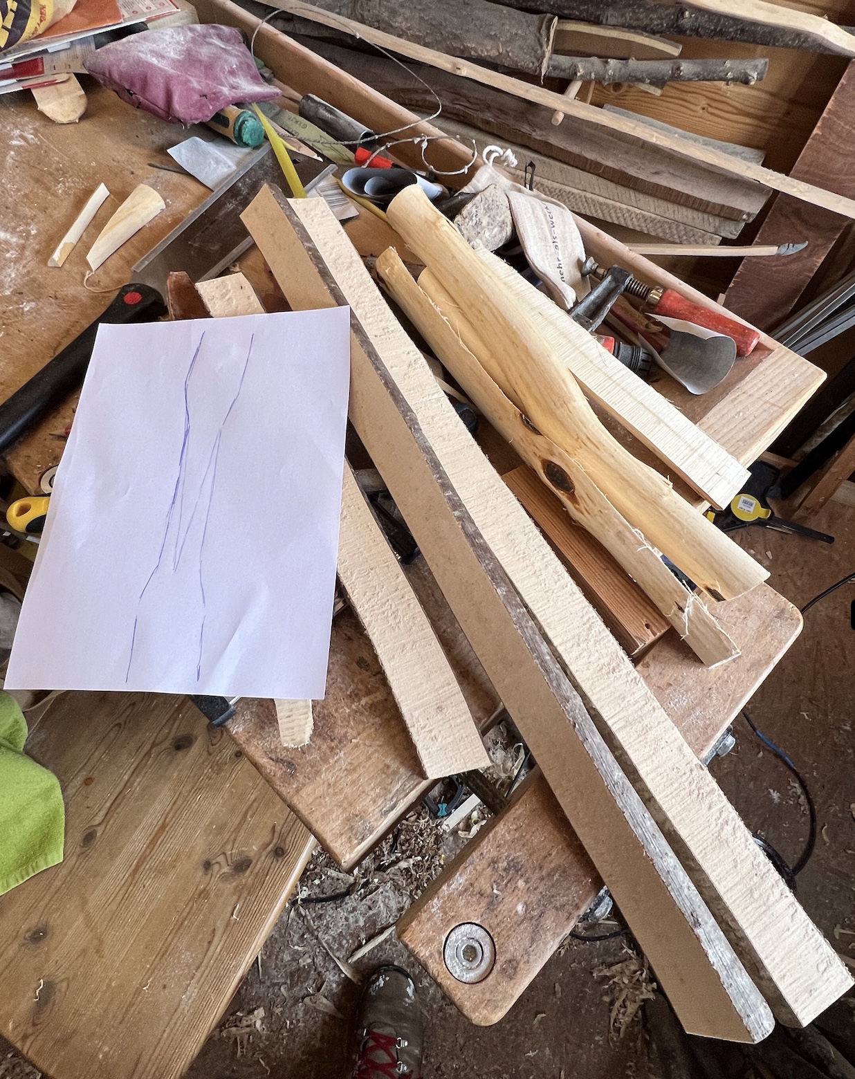

Update Traubenkirsche:
Zwischenzeitlich habe ich mit Hitze und mit Wasserdampf in alle Richtungen gebogen, die Kandidaten auf Bogenmaße gebracht, damit alles schneller trocknet.
Der Hasel trocknet ziemlich schnell, ist rissfrei geblieben.
Die Hainbuche braucht noch, der Riss im Griffbereich ist etwas größer geworden, die Wurfarme sind weiterhin verschont geblieben. Im oberen Wurfarmbereich ist fadeoutnahe ein zu starker Reflex, den möchte ich deutlich reduzieren. Funktioniert Dämpfen bei Hainbuche gut?
LG Stephan
Gammelstelle, wird wahrscheinlich komplett wegfallen
Ungeeignetes Werkzeug bei feuchtem Holz!
Schäden durch den Bandschleifer

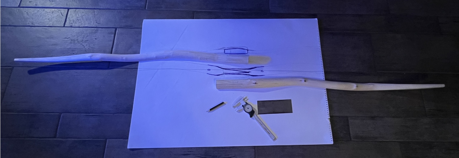

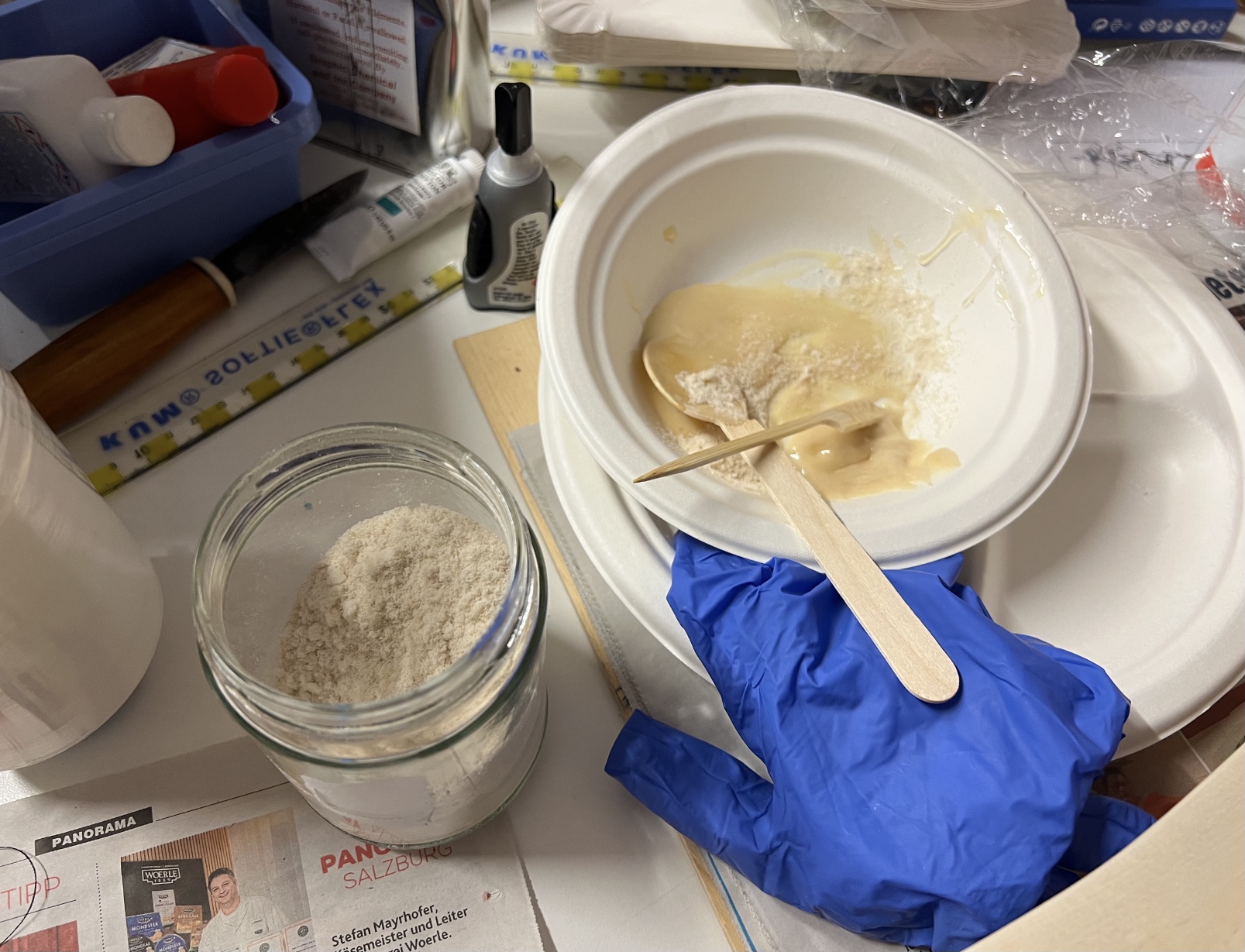

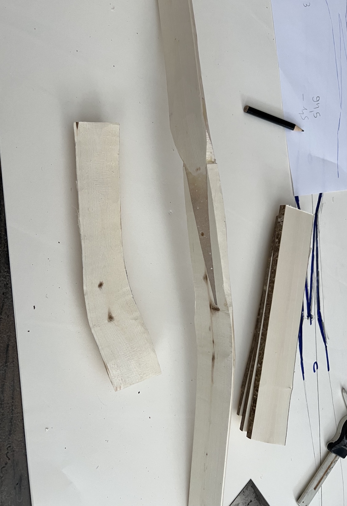

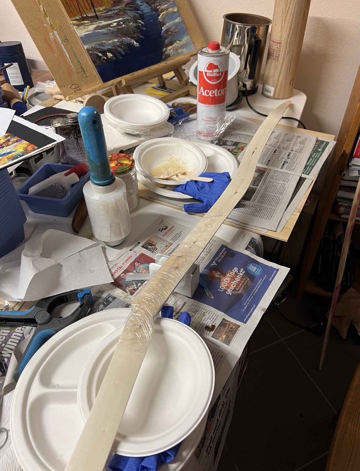

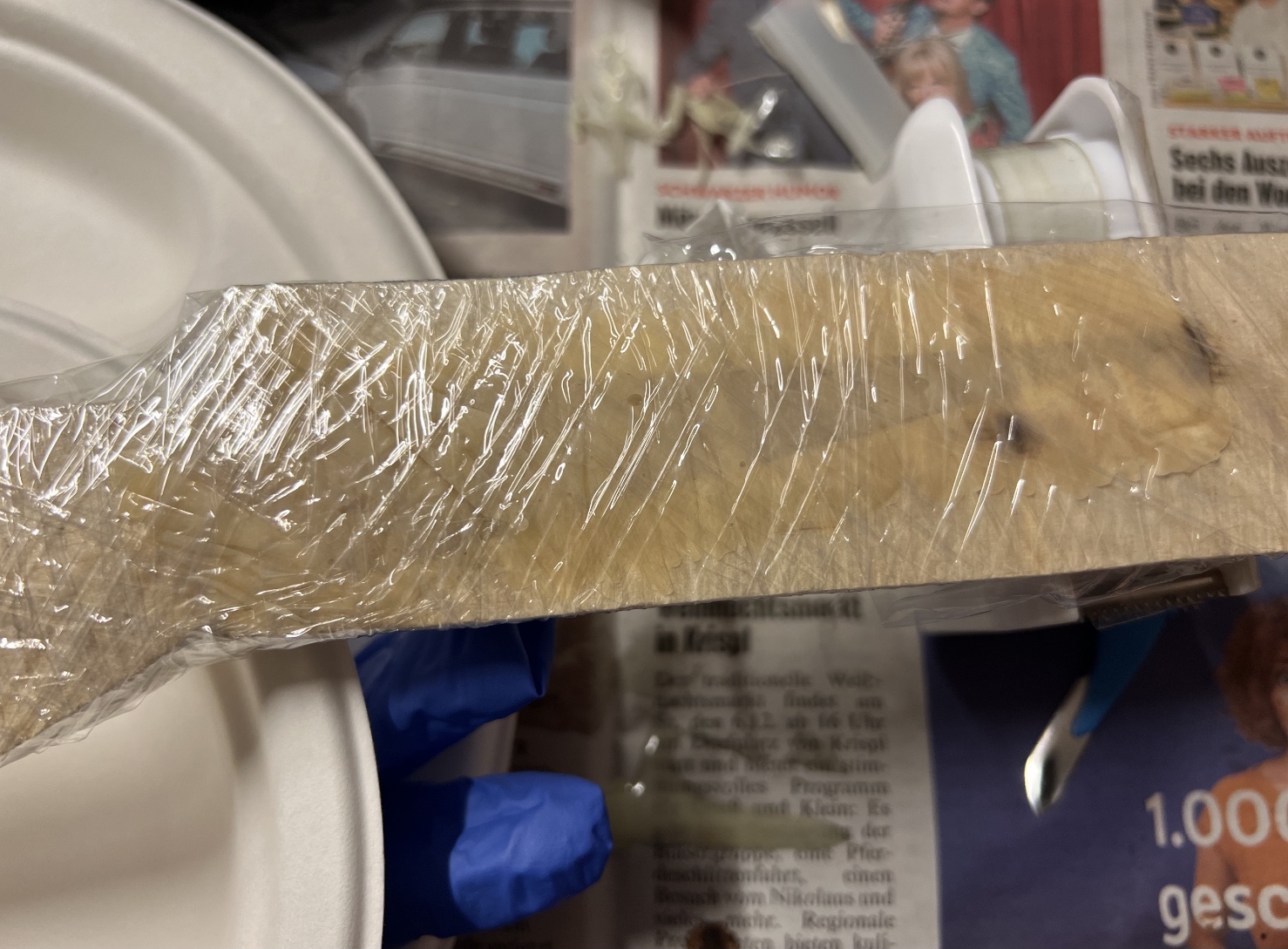

So, die beiden Traubenkirschenbillets habe ich jetzt verheiratet. Schräger V-Spleiß, dabei gleichzeitig den Reflex etwas genommen, die Stufe am Bauch habe ich dann mit Epoxy vermischt mit Säge- und Schleifmehl aufgefüllt, dann mit Paketfolie gewickelt, damit der Kleber an Ort und Stelle bleibt. Ab in die Sauna, nach einer Stunde bei 80 Grad ausgehärtet, dann der Bauch am Bandschleifer flach geschliffen.

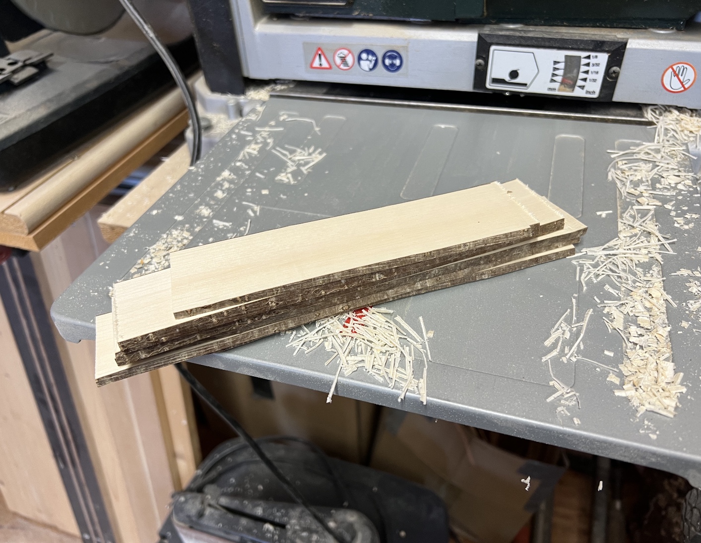

Der Griff musste noch aufgebaut werden. Zuerst wollte ich es aus den Haselresten machen und habe Leisten am Dickenhobel hergestellt. Das hat mir aber nicht gefallen und ich habe einen Traubenkirschenrest, welcher einen ähnlichen Schwung wie der Griff hat, vorbereitet und aufgeklebt. Wieder ab in die Sauna und nach dem Trocknen Formgebung mit dem Bandschleifer und mit mit der Halbrundfeile.
Die beiden Billets und der Plan für den V-Spleiß
Epoxy mit Sägemehl und Schleifstaub
Wicklung mit Paketfolie
Griffbau mit Traubenkirschenabfallstück oder Haselleisten?
Ich habe mich für den Traubenkirschenabfall links entschieden

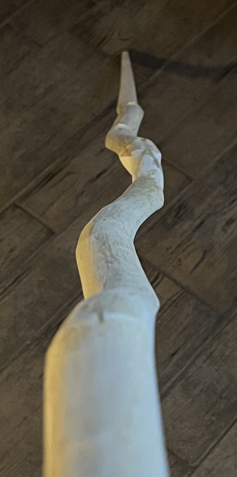

Eine Schlange im Doppelbogen - sehr spannendes Experiment 👍

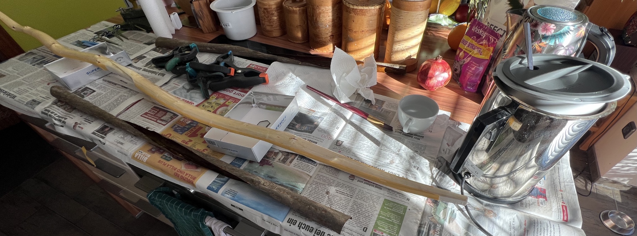

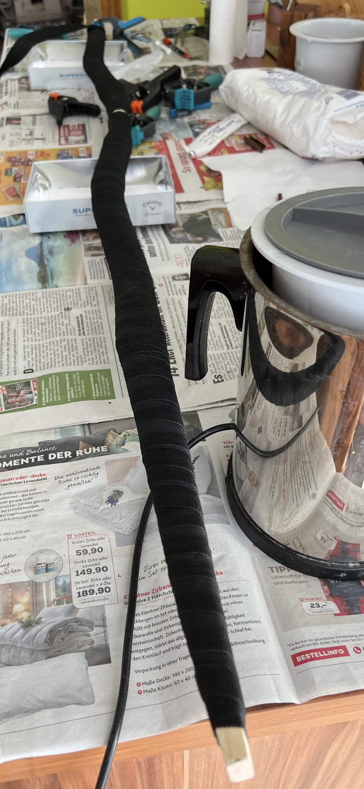

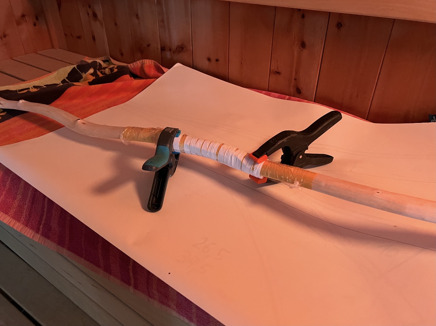

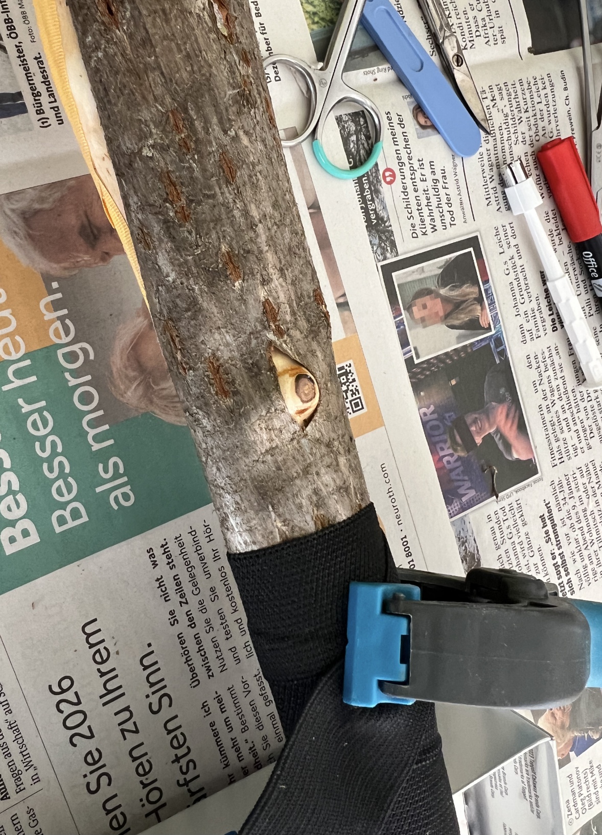

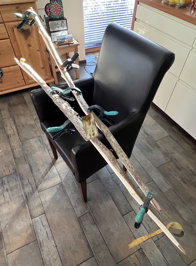

Heute haben die Traubenkirschenbögen ein Kirschbacking verpasst bekommen. Die Rücken habe ich sauber verschliffen, die Astknubbel mit Superkleber stabilisiert, Reinigung mit Aceton, mit heißem Wasser eingepinselt, die Fasern haben sich gut aufgestellt, dann mit Hasenleim 3x eingepinselt.

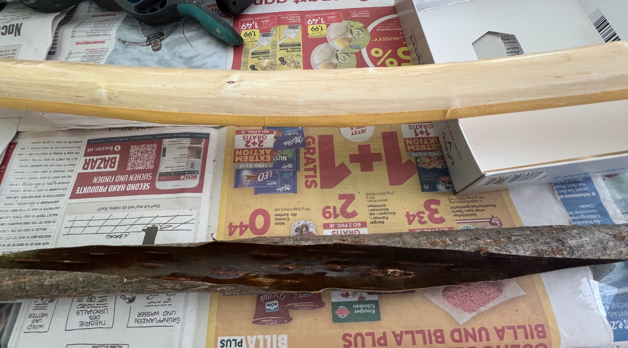

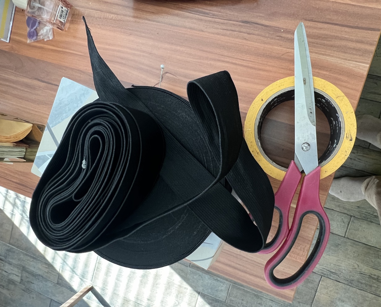

Dann die Kirschrinde mit Aceton gereinigt und ebenfalls mit Hasenleim eingestrichen, dann ebenfalls eintrocknen lassen, dann die Rindenstreifen auf die Bogenrücken geklemmt, zurecht geschnitten und mit Hosengummi 2x gegengleich gewickelt. Dann ab in die Sauna bei 57 Grad für eine halbe Stunde. Abkühlen und Gelieren lassen, nach 1 Stunde ausgewickelt und dann hat sich am Schlangenbogen die Rinde stellenweise wieder abgehoben, zu wenig Kleber!
Mit dem Fön meiner Frau alles erwärmt und die Rinde vom Schlangenbogen wieder abgezogen, dann dick Kleber aufgestrichen und wieder gewickelt und wieder in die Sauna, jetzt hält es zum Glück.
Auffallend ist, dass sich alle Bögen etwas deflex verzogen haben. Schauma morgen ob der Deflex wieder zurück gegangen ist.

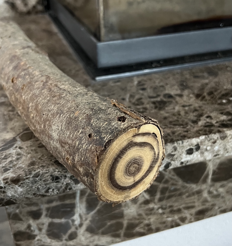

Hab ich vorm  Einheizen gerettet, ein Goldregen Holzscheit, daraus mach ich die Nocken für den Schlangenbogen
Rinde für den Schlangenbogen
Alles mit Hasenleim eingepinselt (abe zu wenig, wie sich nachher herausgestellt hat)

Schönes Auge
Schönes Auge
Rinde für den Doppelbogen, Nocken aus Zwetschke habe ich gestern auch schon aufgeklebt
Saunagang
Saunagang

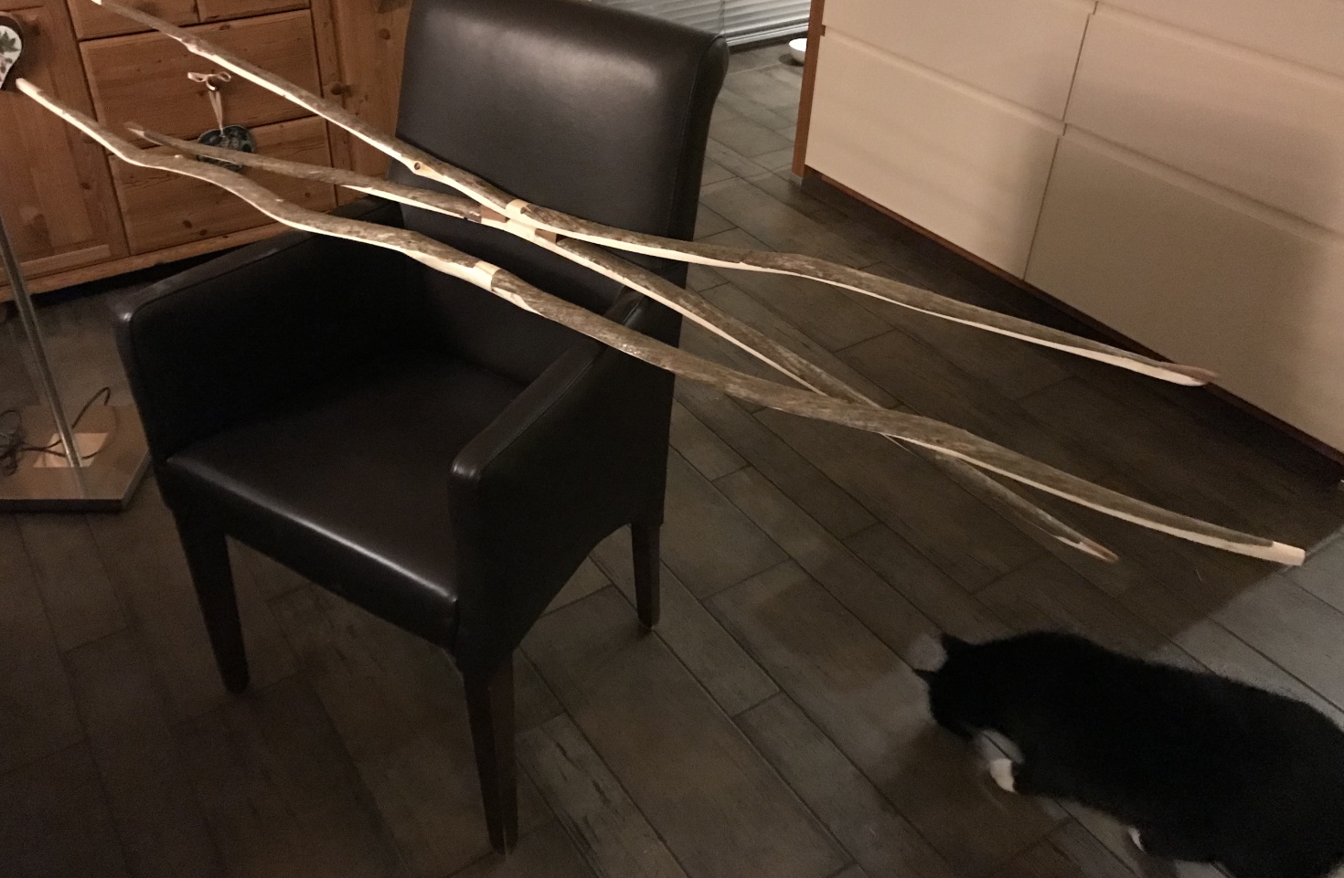

Die Patienten
