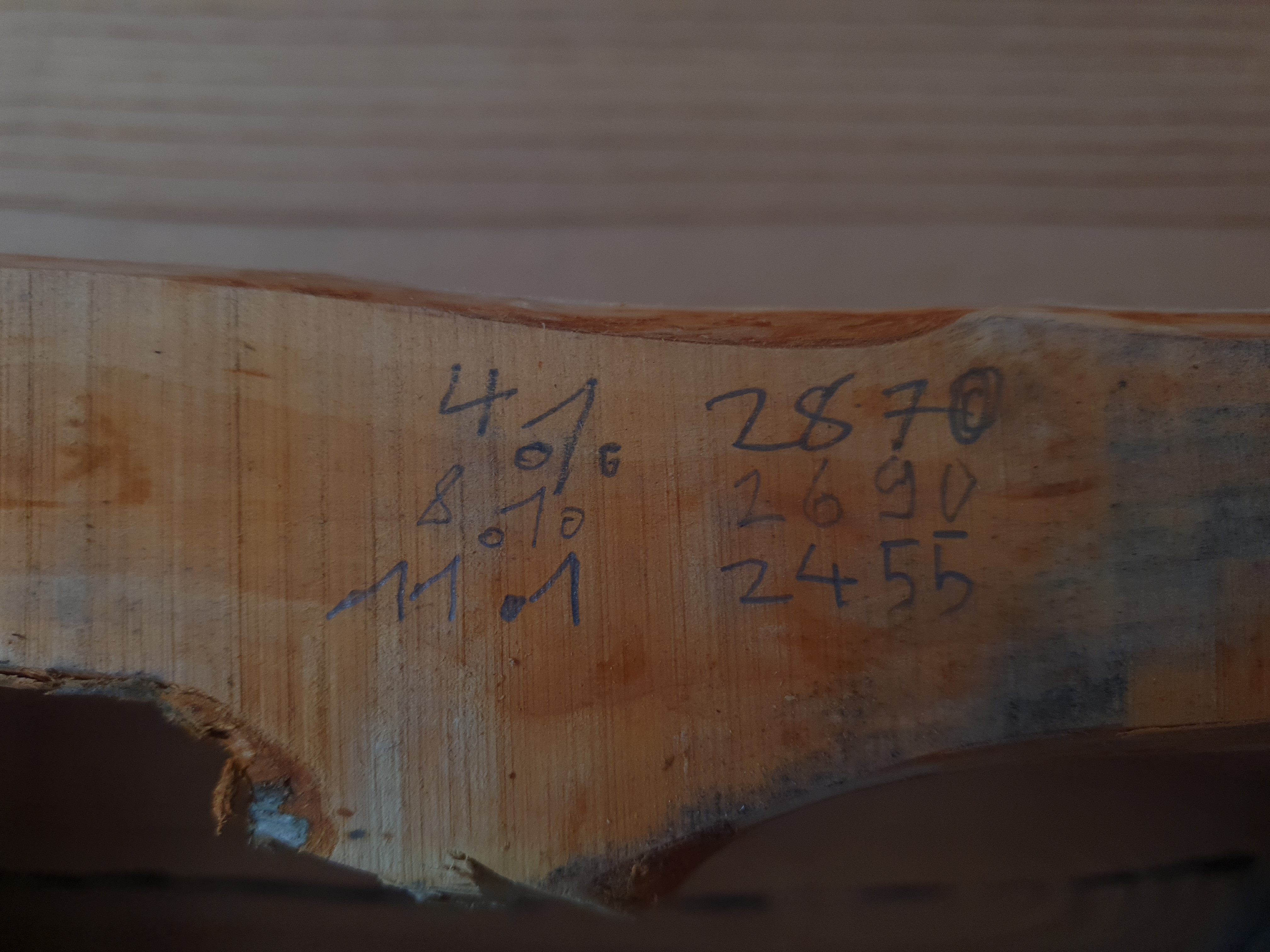

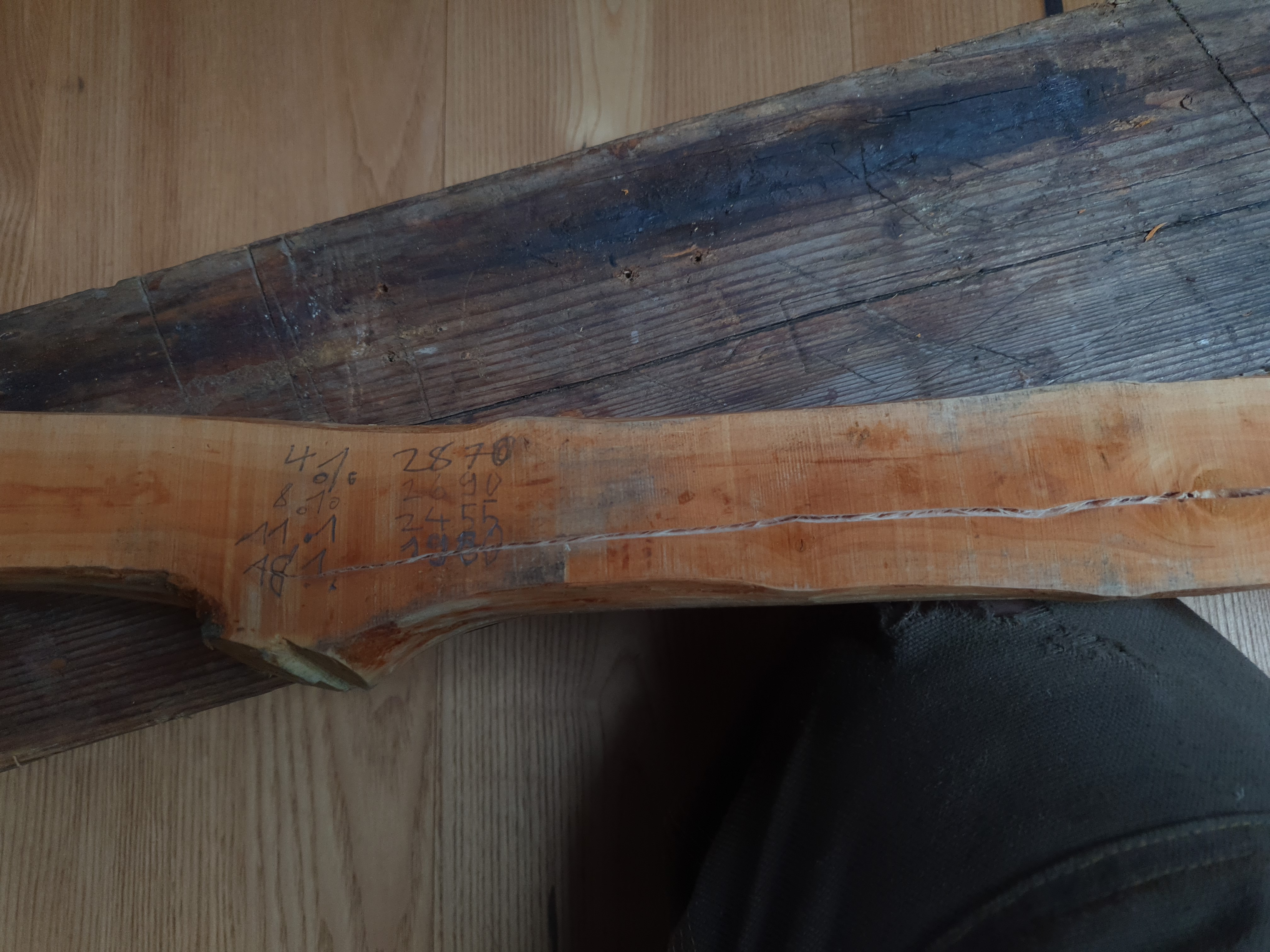

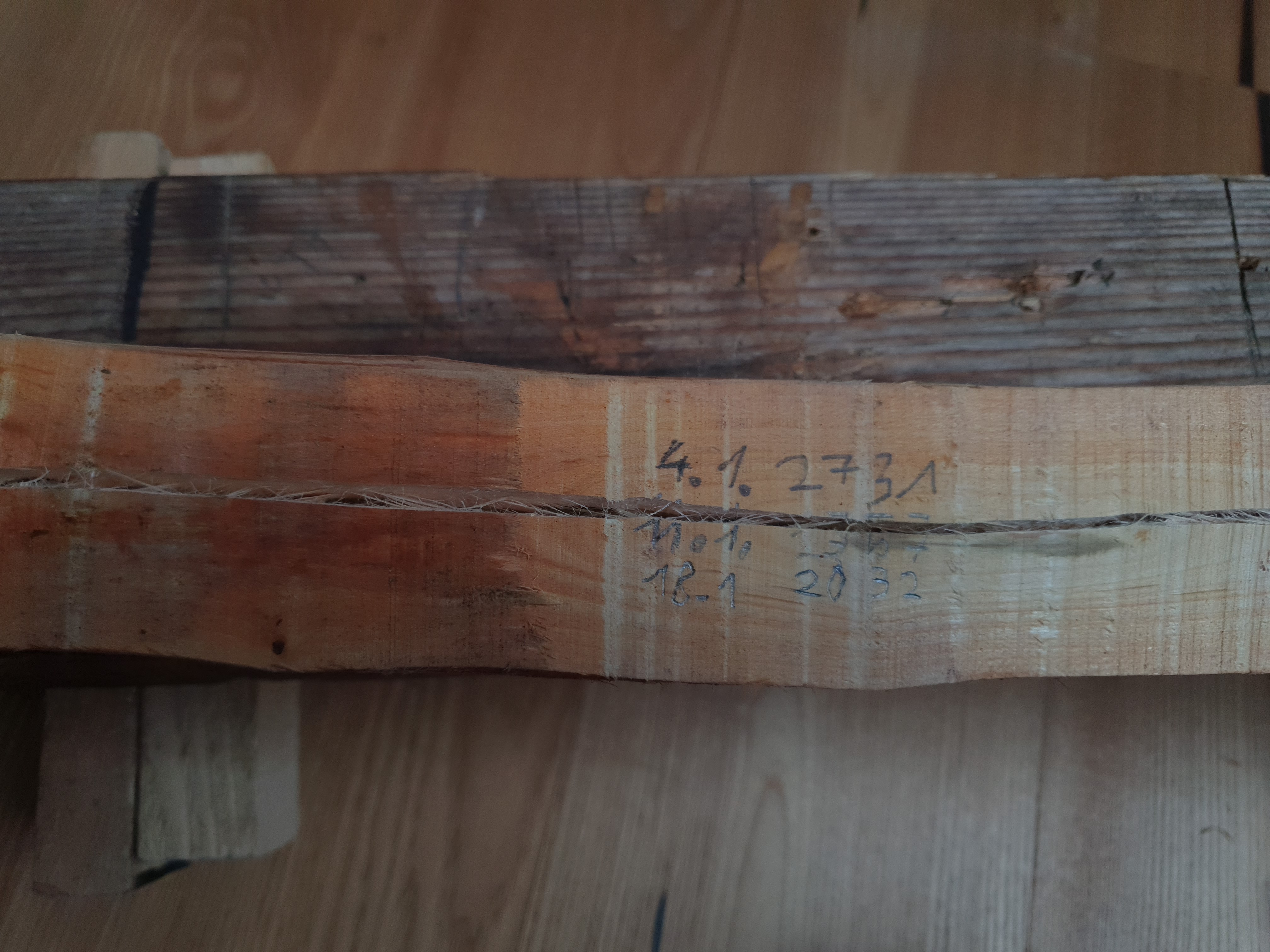

Heut mal n bissl gewogen.
Beide Stabes sind am Bauch schön mittig gerissen. Wenn davon was übrig bleibt kommt da Eule rein und gut. Also nix was mir Kopfweh macht.
Die Schlehe
Der Weissdorn

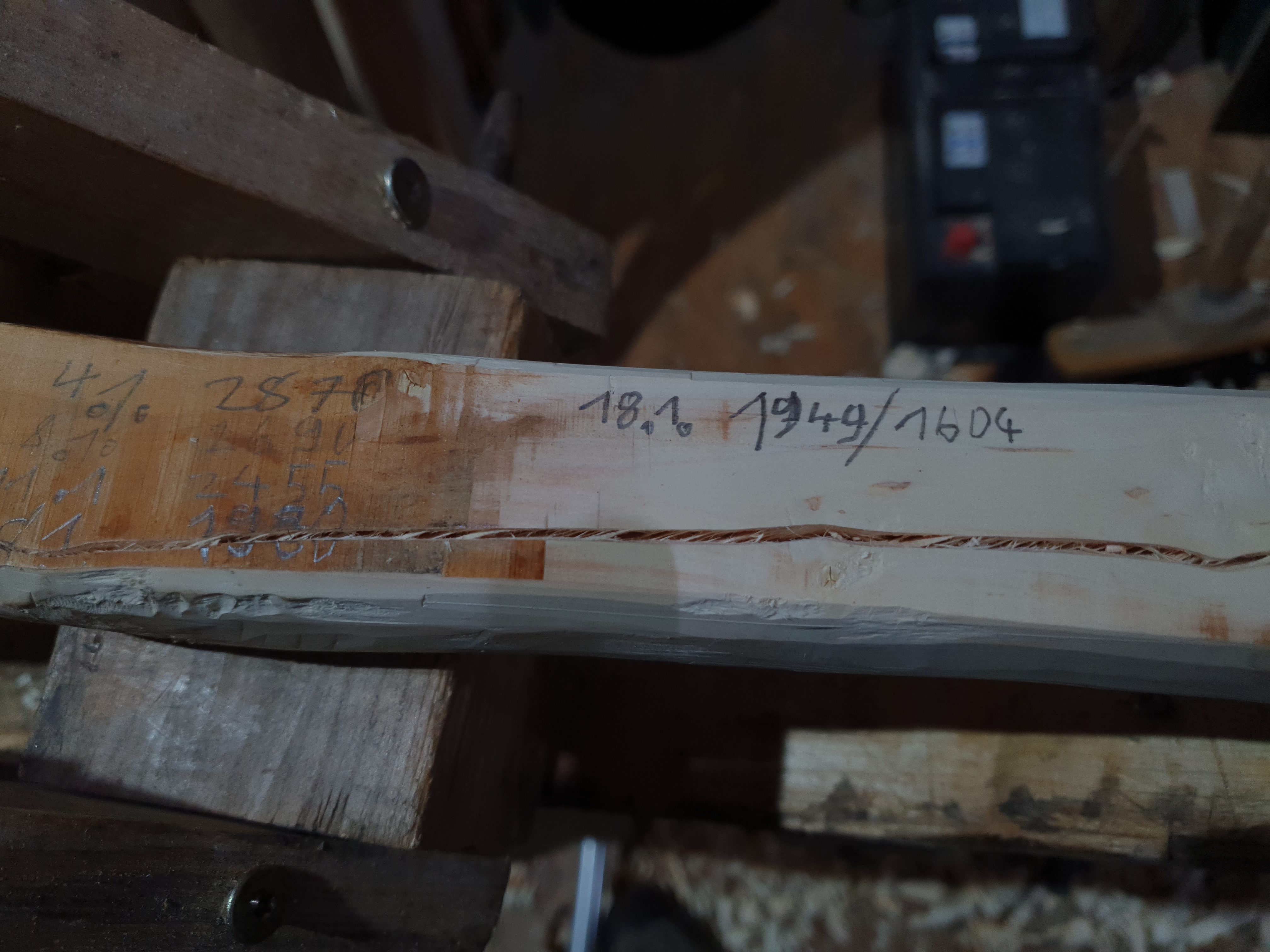

Weniger Holz , mehr Bogen.
Weissdorn
Sehnenlage passt auch
Die Schlehe hab ich auch verschlankt, aber zu fotographieren vergessen
