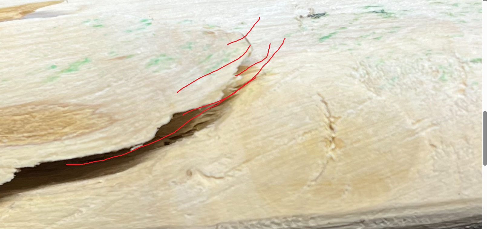

Haste den Ast am Rücken platt gemacht? :o
Falls ja, siehe 2. Hälfte von Martins Beitrag hier: viewtopic.php?p=605265#p605265
Hier sieht man die Fasern ja komplett rauslaufen. Ich hätte über so ne Stelle Glasfaser und ne Epoxywicklung drübergehauen vor irgendwelchen Biegeversuchen :-[

Ich tippe darauf, dass das der Bauch ist... wenn ja, würde ich gerne den Rücken sehen....

Sicher? Ich wag ja zu behaupten, das Braune da sind Bastreste :-X

Sehr ärgerlich und schade...
Ich denk auch dass das der Bogenbauch ist.. rechts sieht man das FO hochlaufen
Wenn es der Bogenrücken wäre, wäre da ja auch kein so plattgeraspeltes Astauge ;)

MrCanister123 hat geschrieben: 20.01.2026, 11:06 ….rechts sieht man das FO hochlaufen
Äh der Griff setzt unten an, auf der Bauchseite, ergo sehen wir den Rücken ???
Ich wette der da wars:

Der Bruch ging vom Rücken aus, das Bild zeigt den Rücken im Griffbereich.
Geplant war ein Sehnenbacking, vorher wollte ich ihn auf Standhöhe tillern, dabei ist er gebrochen.
Der Griff sollte steif sein.

Benedikt hat geschrieben: 20.01.2026, 11:10 Äh der Griff setzt unten an, auf der Bauchseite, ergo sehen wir den Rücken ???
Hast du Recht, ich hab den Fadeoutbereich falsch eingeschätzt weil ich die Bilder davor nicht im Kopf hatte ??? >:)

Es waren ja nur so um die 25 # Zuggewicht bei Standhöhe, dachte das hält schon.
Hainbuche ist halt extrem empfindlich auf Zug.
Für das Projekt wäre halt ein möglichst astfreis Stück besser gewesen, oder man setzt den Bogen aus zwei Teilen zusammen, Spleiss im Griff.

schnabelkanne hat geschrieben: 20.01.2026, 12:52
Hmm, ich hätte viel mehr um den Ast herum stehen lassen und den, wenn denn überhaupt, direkt vorm Sehnenbacking so weit abgetragen. Hainbuche is halt echt ultraempfindlich, was auslaufende Fasern auf Zug angeht.

Benedikt hat geschrieben: 20.01.2026, 15:22
Ja da kann ich nur zustimmen, der Stamm war halt sehr dünn und viele Äste, war halt nicht optimal für den Zweck.
