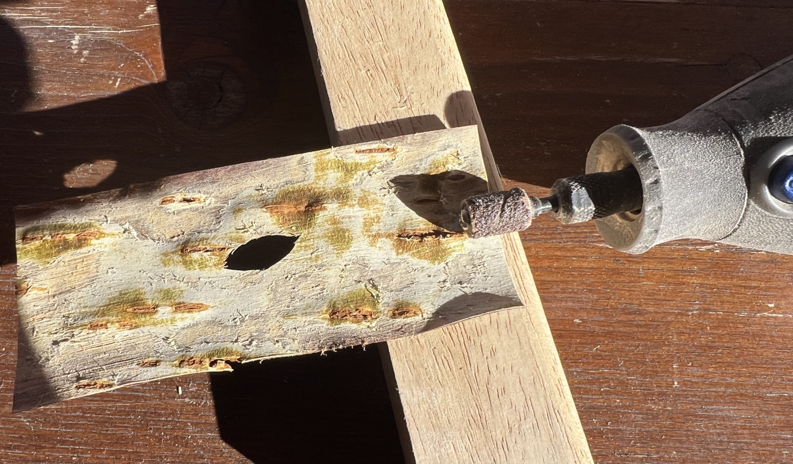

Habe noch ein paar Äste im Randbereich der Bogenbäuche ausgefeilt. Mit Aceton gereinigt, dann dünn mit Uhu endfest 300 ausgestrichen. Den Rest des Klebers mit Sägemehl vermischt und die Löcher aufgefüllt. An der Seite habe ich einen Klebestreifen geklebt, damit nichts ausläuft. Mit dem Fön meiner Frau (Sie war Skifahren) habe ich noch Lufteinschlüsse im Epoxy Gemisch ausgetrieben. Nach 24 Stunden dann grob verschliffen. Die Kirschrinde habe ich auch noch seitlich abgeschliffen. Beim Doppelbogen habe ich den unteren deflexen Bogen mit der HLP getempert. Der untere Bogen wäre im Prinzip trocken, der obere nicht getemperte verliert immer noch minimal Gewicht. Am Montag werde ich vorsichtig mit dem Tillern beginnen.
Der Plan: die beiden Bögen des Doppelbogen werden getrennt getillert und dann erst im Griffbereich mit Epoxy zusammen geklebt. Dann verschmälere ich den Griffbereich und werde mit Sternzwirn wickeln, zuletzt alles mit Epoxy tränken. Der Vorteil des langen vorderen Bogens ist meiner Meinung nach der immer fast rechte Winkel der Verbindungssehne. Beim Penobscot Bogen ist der Sehnenwinkel der Verbindungssehne weit über 90 Grad und der Winkel nimmt im Auszug noch zu. Es stärkt eigentlich nur die Zugseite. Am Bauch verstärken sich aber dadurch die Druckkräfte. Bei den meisten Hölzern ist aber ohnehin der unter Druck gesetzte Bauch schwächer als der auf Zug belastete Rücken.

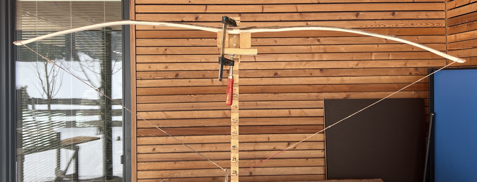

Re: Saplingbow 18, chirurg, Hasel, heimische Traubenkirsche, Hainbuche
Heute die Windstille, die Sonne und die Plusgrade ausgenutzt, getillert (mit Hilfe der Tillerlinie seitlich, sonst sieht man bei den Wellen nicht, ob er gleichmäßig biegt), Nocken verfeinert, geschliffen, Stahlwolle……..

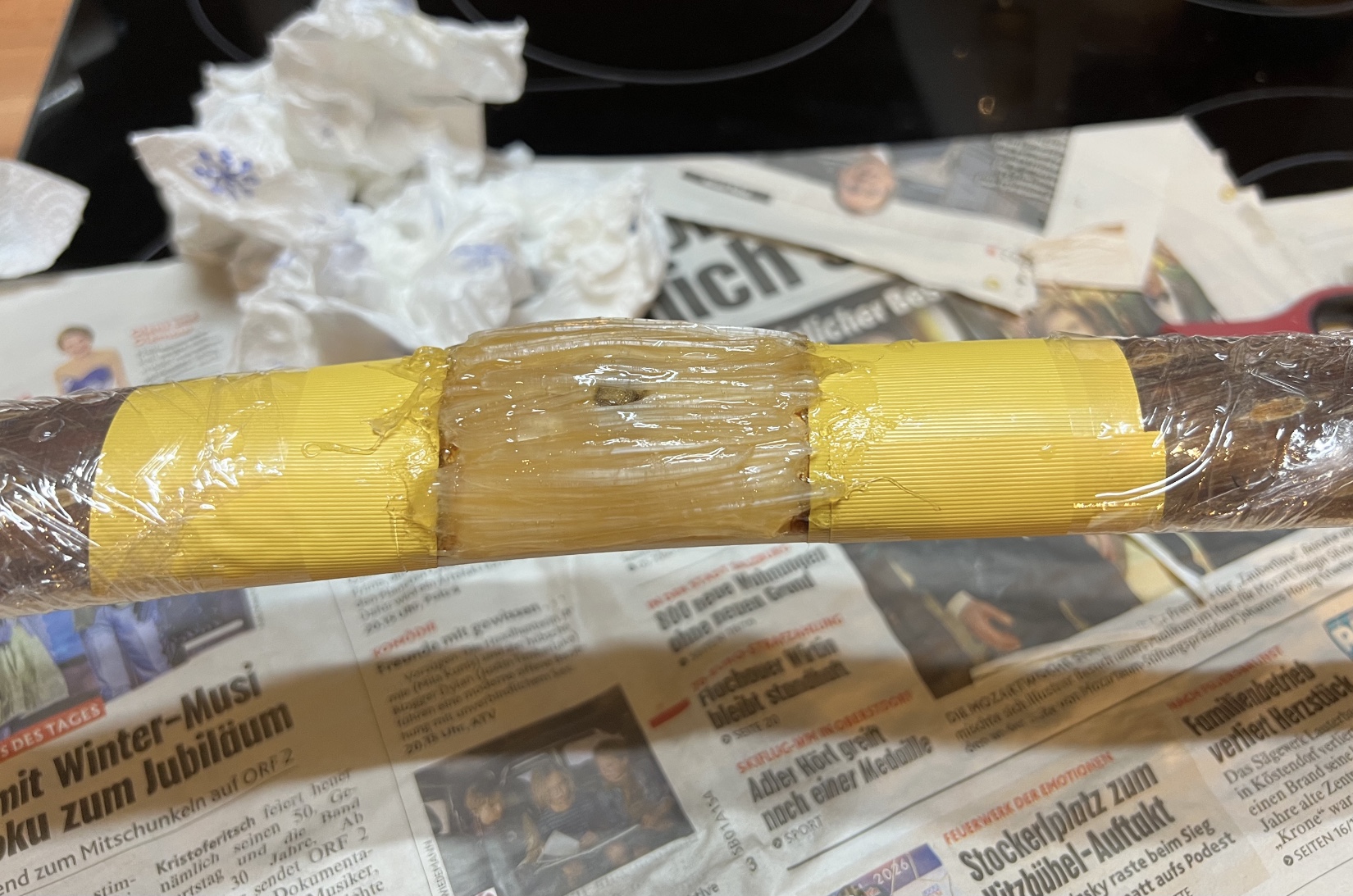

Am Mittwoch hat es leider beim Traubenkirschen Schlangenbogen im Bereich der Äste am Rücken beim Tillern geknackt
Habe dann über den Astknubbeln ein Epoxyhäubchen geklebt. Diese Reparatur ist aber nicht ausreichend und eher stümperhaft. Einmal darüber Schlafen und dann erst weiter machen! Zuerst wollte ich beim Wurfarm die Rinde abnehmen, der Hautleim klebt aber so fest, dass das im Ganzen nicht gegangen wäre. Ich habe deshalb nur im Bereich der Knubbel die Rinde vorsichtig herunter geschnitzt. Geschliffen und dann ein kurzes Sehnenbacking aufgebracht. Nach dem Trocknen werde ich als plan verschleifen und wieder Kirschrindenabschnitte einfügen. Ob sich das alles noch bis zum 15.2. ausgeht und vor allem ob es hält, weiß ich nicht.

- Beiträge: 6815
- Hat gedankt: 277 Mal
- Hat Dank erhalten: 412 Mal
Solche kurzen Sehnenauflagen habe ich schon erfolgreich bei verschiedenen Bogen angewendet. Der stärkste hatte ca. 90#.
Was ich aber zusätzlich noch gemacht hatte, war je eine kurze Sehnenwicklung an Anfang und Ende über die Sehnen, damit sich nichts abhebt.
Wenn die Risse nicht zu tief sind, dürfte die Reparatur funktionieren.

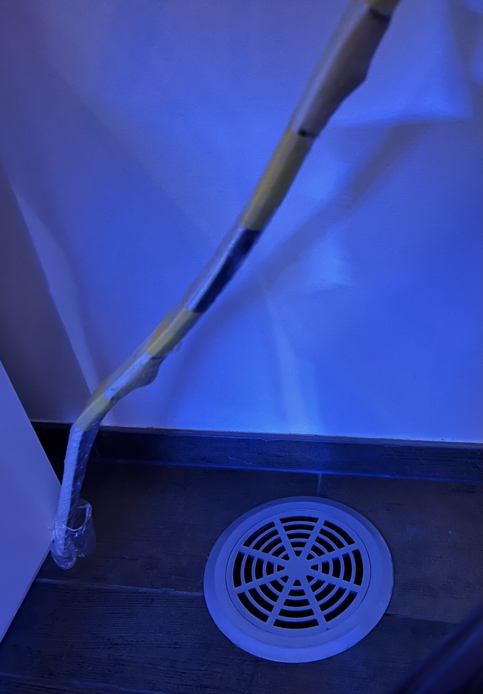

Neumi!
Ich hoffe einfach, dass sich nichts abhebt! Habe jetzt nach 1 Stunde bereits die Wicklung abgenommen, sieht ganz gut aus, jetzt gleich zum Schnelltrocknen, über den Auslass der Wohnraumlüftung, keine Zeit verlieren! Den Bogen habe ich als Schutz vor Übertrocknung in Paketfolie eingewickelt.
- Beiträge: 6815
Ich übertreibe öfter mal bei solchen Reparaturen. Das sollte auch ohne Wicklung funktionieren.

wo genau hat es denn da im Holzbereich geknackt? oder war das nur die Rinde? Seh auf den Bildern nix, aber vllt brauch ich au ne Brille
- Beiträge: 1504
- Hat gedankt: 149 Mal
- Hat Dank erhalten: 406 Mal
Zuerst war nur ein querer Riss durch den Totastknubbel. Da hab ich den Bogen aufgespannt und dünnflüssigen Sekundenkleber einziehen lassen, dann abgespannt und trocknen lassen. Da dachte ich, des passt scho, dann habe ich wieder getillert und da hat es wieder geknackst. Da waren dann im Randwallbereich des Knubbels quer ca 5mm lange feine Risse rechts und links und wieder quer durch den Totast zu sehen. Dann habe ich den Knubbel verschliffen wieder Sekundenkleber aufgetragen, trocknen lassen und habe dann ein Epoxyhäubchen drüber gezogen. Das hat mir aber dann keine Ruhe gelassen und ich habe die Rinde abgenommen und siehe da, da war noch ein unregelmäßiger kurzer querer Riss. Das alles hat nur den nocknahen Knubbel betroffen. Beim zweiten Knubbel fadeoutnahe habe ich das prophylaktisch gemacht!
