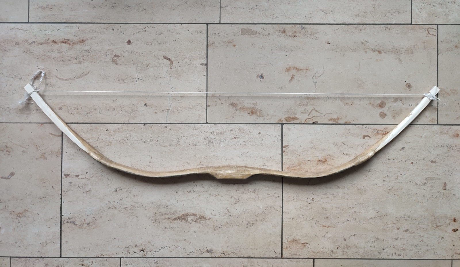

Hi Folks,
Die Schicht ist schon soweit getrocknet, sodass ich die Hosengummis entfernen könnte. Ich habe mal ein Bild gemacht , wie klein der Bogen ist und habe dazu ein Osmanen daneben gelegt. Der Reflex hat schon 1cm zugelegt und liegt nun bei 13cm über dem Griff
LG Markus

Re: Saplingbow 18, Hieronymus, Hasel, Bergulme
Der ist deutlich kürzer als der den du in Kundenauftrag gebaut hast, oder?
Ja er ist ca 26cm kürzer und hat einen stärkeren Winkel in den Siyahs, sowie ein leichten Deflex im Griff. Der Kunde wollte nur bis 28'' Auszug haben und ich will bis 32'' ziehen können.

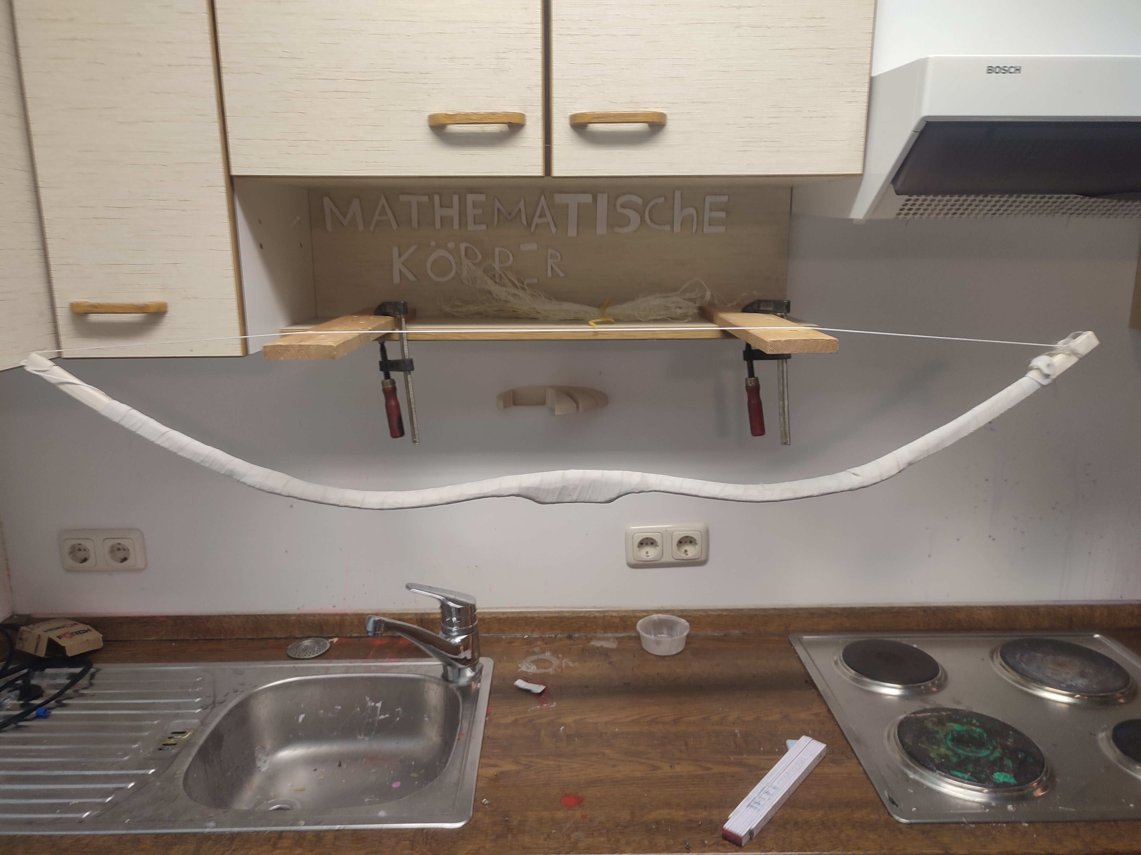

Kurzer Update,... Da die Schnur schon ganz schön durchhing, musste ich in wieder nach spannen. Er hat jetzt 22cm über dem Griff, das sind jetzt 10cm Zuwachs. Gewicht liegt bei 503g und das seit gestern schon. Also verliert er so gut wie kein Wasser mehr
LG Markus
Beiträge: 1294
Hat gedankt: 131 Mal
Hat Dank erhalten: 349 Mal
Du weißt schon, dass der Bogen in die andere Richtung aufgespannt werden muss!😉 wenn der hält, wird es eine Kanone👍
