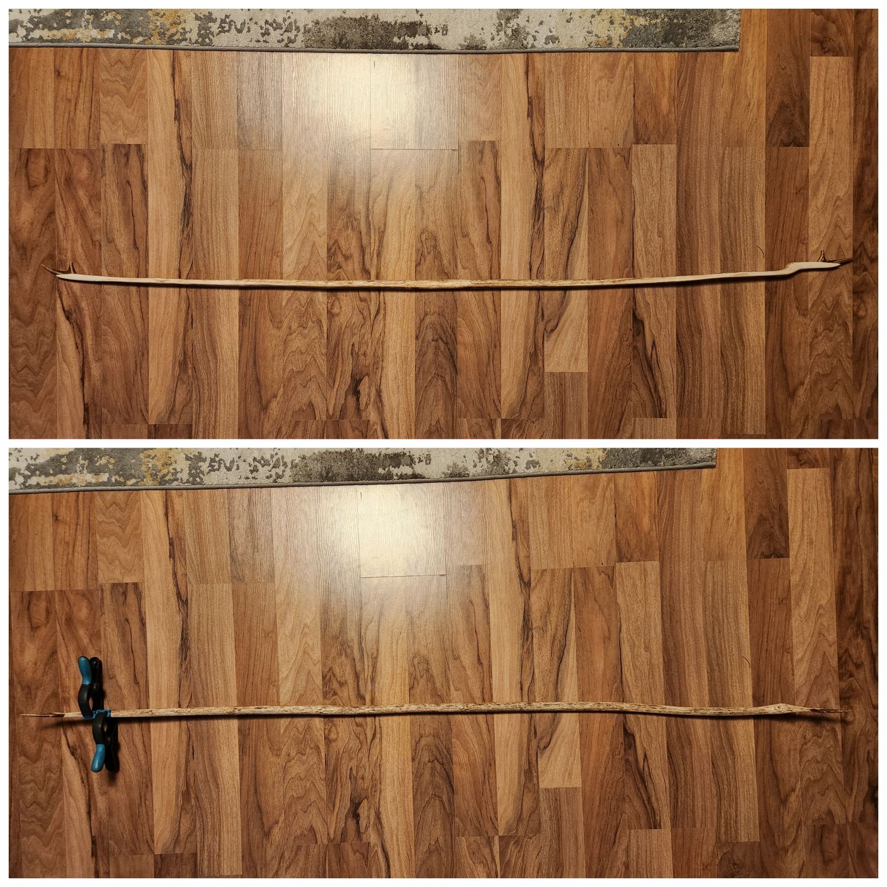

Einseitiger Abtrag und immer wieder kontrollieren und wenn das alles nicht weiterhilft, dann im Tillerstock auf Standhöhe fixieren und etwas gegenspannen und so fixiert mal über Nacht belassen.

Hast du mal eine Seitenansicht vom Stöckche?
Ich versteh anhand der Fotos nicht, warum das Ding verdreht.

Neumi hat geschrieben: 27.01.2026, 20:43 Hast du mal eine Seitenansicht vom Stöckche?
Naja es ist auch wieder ein wenig zurück gekrochen und selbst der Reflex ist wieder zum Teil da.
Ich glaub das wird so nix mehr. Einkürzen wird die stressfreiere Lösung sein... Nur muss ich schaun wie ich dann mitn rösten tu. Wird ja dann auf einer Seite viel stärker nachgearbeitet als auf der anderen.

Neumi hat geschrieben: 27.01.2026, 12:13 Hast du mal sämtlichen Datenmüll aus deinem Browser gelöscht?
Danach einfach dauerhaft angemeldet bleiben.
Ja das hat auch nichts geholfen. Die Probleme hatte ich letztes Jahr auch schon, da haben wir das alles schon mal durchgekaut... ich hab das Problem eigentlich immer, mal mehr mal weniger. Aber während des Saps ist es ganz extrem.

kürzen iss ne gute idee 👍

oje da bin ich mal ein paar Tage im Urlaub und bei dir kommt das raus 🫣 wie lang ist der Bogen jetzt? kommst wahrscheinlich nur auf ca 25" oder

28 '' das ist immernoch drin .... Geht alles ;) ;D

28" find ich sehr wagemutig 😂
Der wird jetzt NtN noch ca 123cm lang sein. Ich hab noch nie was so kurzes ohne Recurves gebaut. Ich lass mich überraschen wie weit ich mitn Auszug beim Tillern komm. Ich befürchte nur dass ich mich entscheiden muss ob längeren Auszug oder mehr Zuggewicht weil beides wird er ned mitmachen :-\

Ich glaub ich gebs auf. Der will kein Bogen werden. Er verzieht sich sogar jetzt noch beim aufspannen seitlich.

Ich finde es nicht so schlimm, selbst wenn die Nocken schief wären....

verdrehts dir den Bogen beim Ausziehen? wenn nicht würde ich auch weitertillern

Bogenbas hat geschrieben: 30.01.2026, 17:55 Ich glaub ich gebs auf
Wer wird denn gleich die Flinte ins Korn werfen ;)
Sowas ist ne gute Übung für's ausgleichen von seitlichem Verzug nach dem aufspannen.

Neumi hat geschrieben: 30.01.2026, 20:04
Das was mich dabei so entmutigt ist, dass er einen Teil des seitlichen Verzugs nach dem abspannen behält. Jetzt schon zum dritten mal....

Das ist allerdings ungünstig. Vielleicht haste ja Gummiholz fabriziert.
