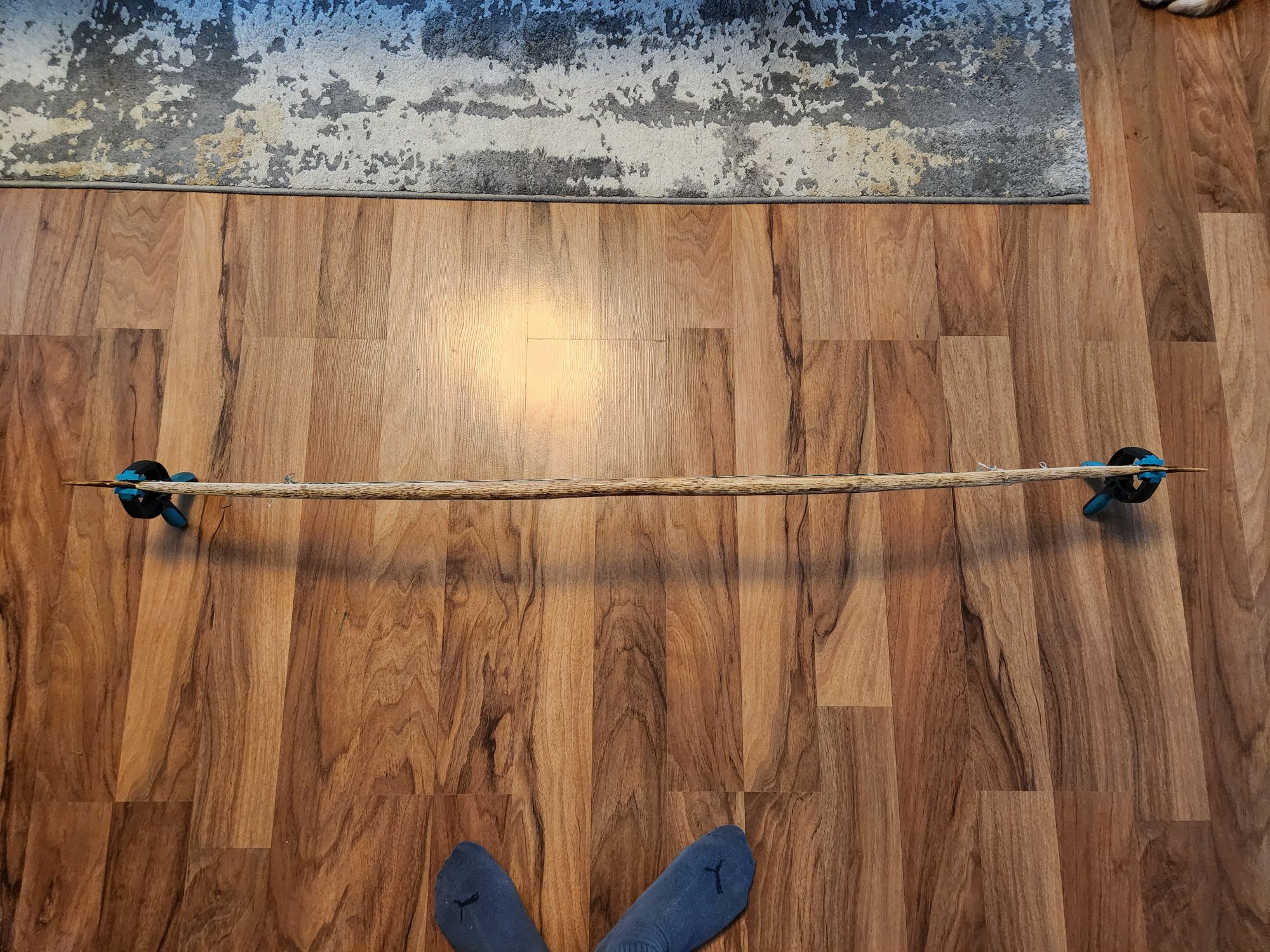

Neumi hat geschrieben: 30.01.2026, 20:44 Das ist allerdings ungünstig. Vielleicht haste ja Gummiholz fabriziert.
Entsteht das nicht nur beim dämpfen? Hab ja ausschließlich mit der HLP gearbeitet.
Beiträge: 2479
Hat gedankt: 209 Mal
Hat Dank erhalten: 310 Mal
Re: Saplingbow 18, Bogenbas, Hartriegel
Also gut. Ganz geb ich noch nicht auf. Ich dachte mir, bevor ich ihn weg werf kann ich auch noch rum probieren und hab erstmal auf der starken Seite, also auf der von der die Sehne sich weg bewegt, einiges an Material schräg abgetragen und dann wieder aufgespannt. Hat dann gleich mal ausreichend besser ausgesehen dass ich ihm nochmal ne Chance gebe. Aktuell sieht es hald so aus dass wenn man auf den Rücken so drauf schaut, dass die Geweihspitzen genau zur Kamera zeigen, die Sehne ganz knapp neben dem Griff liegt. Und beim ausziehen zeigt er keine Instabilität.
Er wiegt um die 240g und hat noch mächtig Kraft 😊

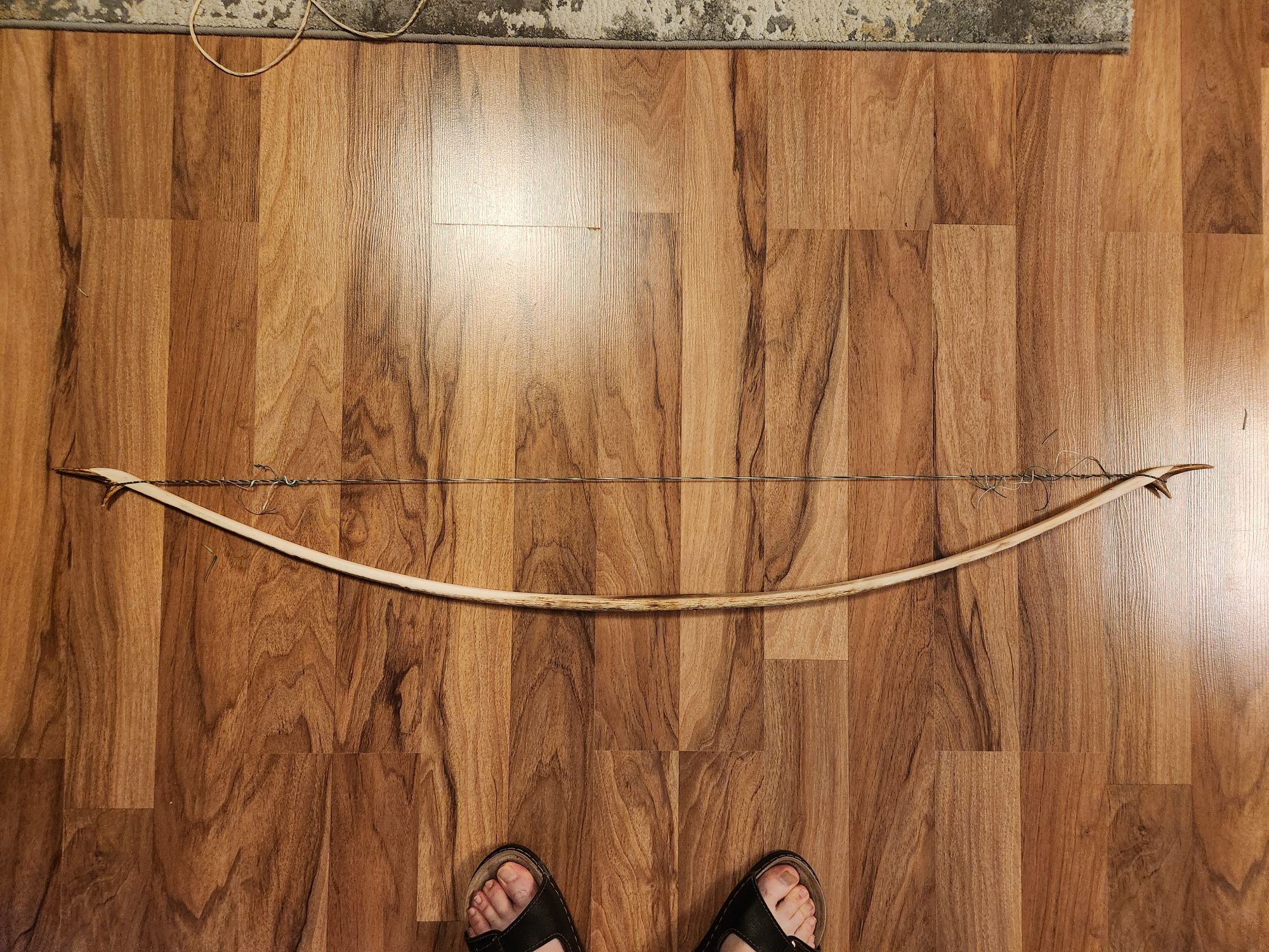

Hab ihn jetzt erstmals fast auf Standhöhe aufgespannt.
Die Sehnenlage gefällt mir jetzt recht gut. Der Bauch ist hald nur merkwürdig schräg, aber was solls.
alfred33
Beiträge: 1373
Hat gedankt: 16 Mal
Hat Dank erhalten: 20 Mal
Beitrag von alfred33 »
Nanu, die blauen PUMA Socken in der Wäsche? sonst schauts extrem gut aus......
afredle
(der mit der kleinen Wölfin)
Beiträge: 2479
Da schaut ja einer genau 😂
Beiträge: 1452
Hat gedankt: 149 Mal
Hat Dank erhalten: 394 Mal
Totgeweihte leben länger! Für mich wär der Bogen schon auf Standhöhe, sonst wird der Auszug gar kurz, die Nocken sind Top!
Beiträge: 2479
Ja das mit dem beibehalten der Standhöhe werd ich mal beim einschießen testen. Würde jedenfalls harmonisch aussehen wie es jetzt ist.

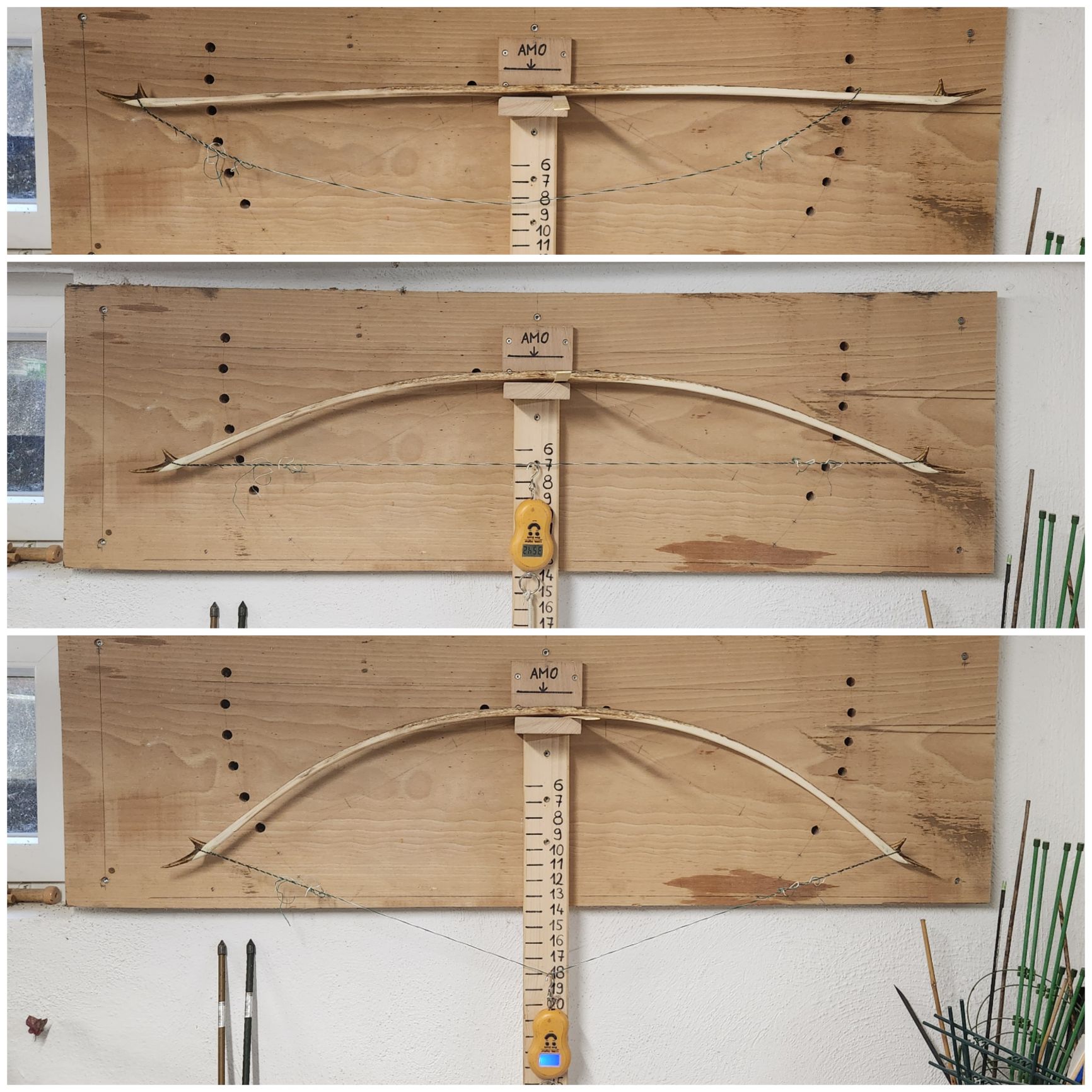

Ich hab mal bis 18" getillert. Da liegt er bei 35#. Außen lass ich ihn erstmal etwas steifer, damit der Auszug nicht allzu kurz wird. Ich denke jetzt wär ein guter Moment um mal die ersten Pfeile fliegen zu lassen.
Beiträge: 1452
Bei 20 Zoll wird er die 90 Grad erreichen, für weiter muss er im Griffbereich mehr biegen.
Beiträge: 7080
Hat Dank erhalten: 301 Mal
glaub nicht, dass der bei 20" schon bei 90° ist. Eher 22"
Beiträge: 2479
Ja Stimmt, ich sollte den Griff mehr biegen lassen.

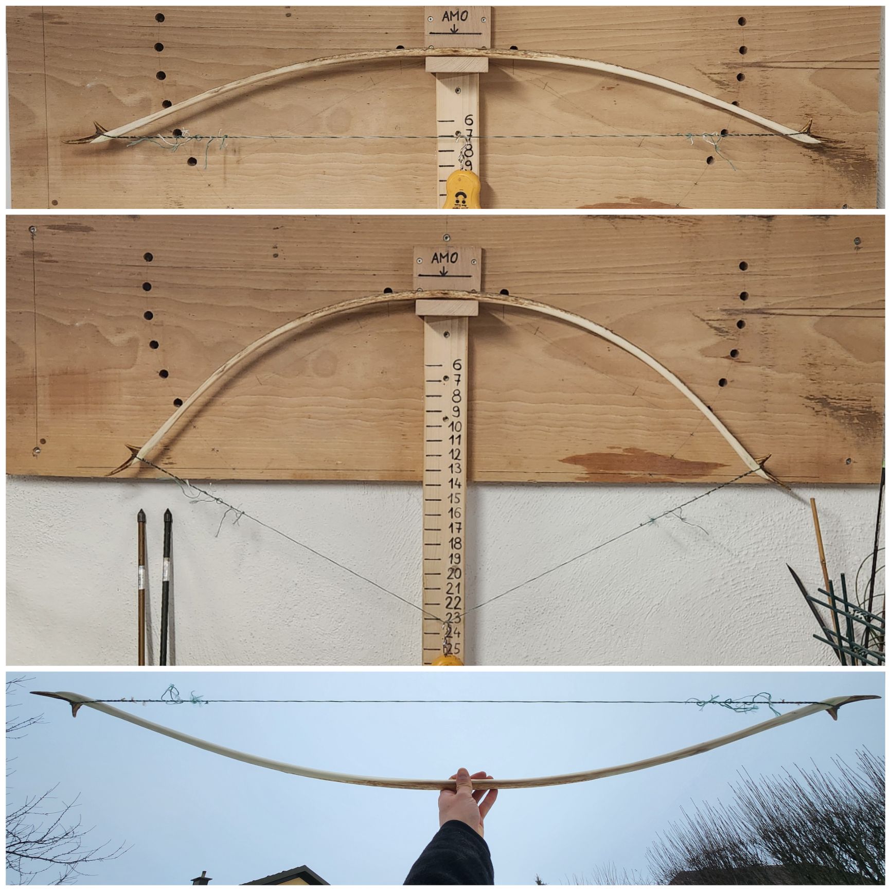

Ich hab dann noch den Griff etwas reduziert und bin dann mal schießen gegangen. Dann hab ich den Griff noch mehr nachgearbeitet und den oberen Wurfarm etwas schwächer gemacht. Bin jetzt bei 42#@23".
Was denkt ihr? Ich bin auch am überlegen ob ich bei dem Auszug bleiben soll oder noch weiter ziehen soll.
Ich werd ihn am Schluss auch nochmal schön gleichmäßig Rösten.
Beiträge: 6751
Hat gedankt: 268 Mal
Hat Dank erhalten: 389 Mal
Warum weiter als 23" ziehen, wäre die Frage. Weiter als 24" dürfte eh nicht funktionieren. Insofern kannst du auch bei 23" bleiben.
Sieht topp aus das Teil 👍
Beiträge: 1452
Lassen! Fertig!, wenn Du ihn öfter schießt kommt das eine Zoll mit dem Set von selbst, Top Ergebnis, passt zum Plains Quiever!
