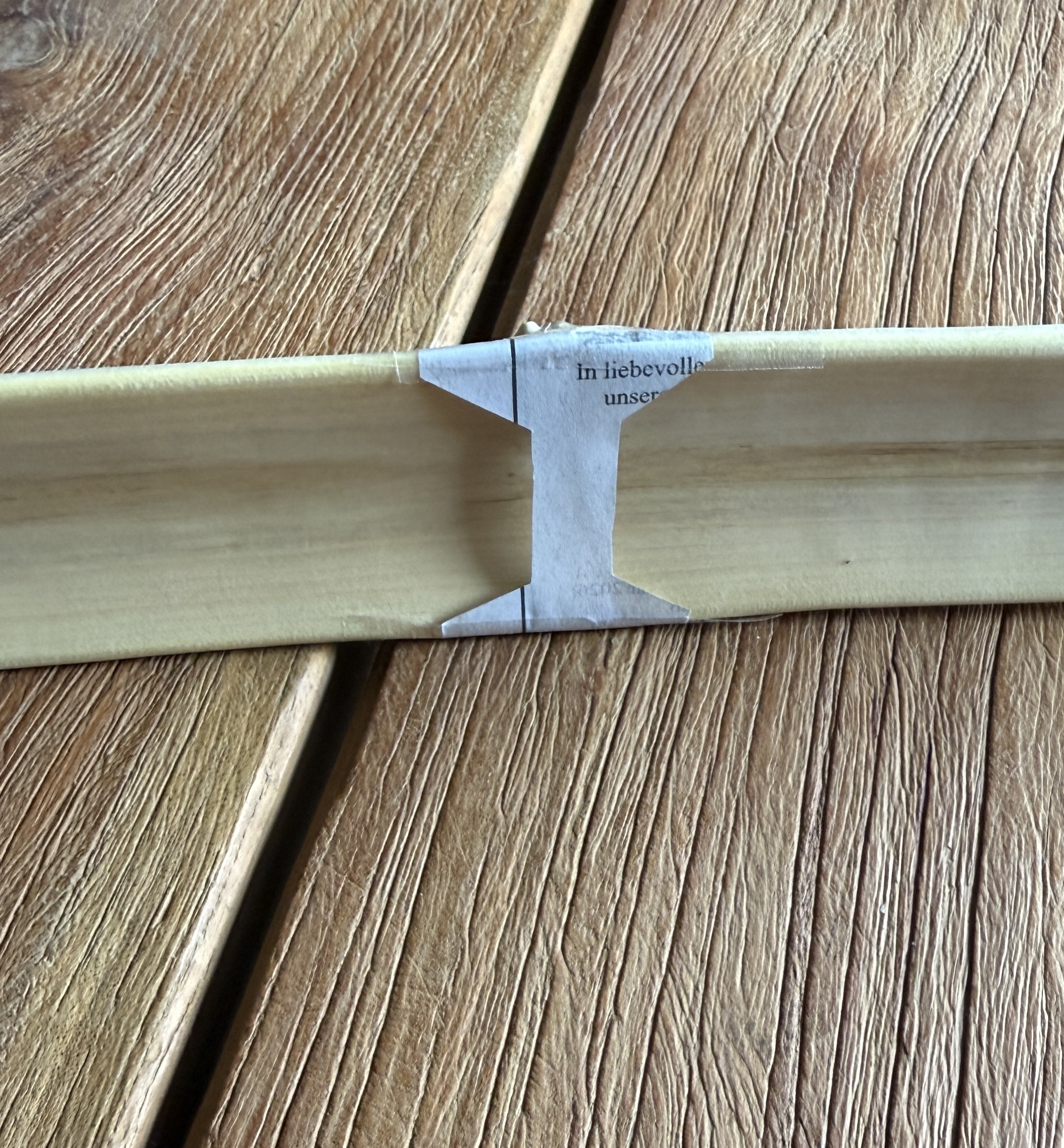

Ob der aufmacht kannst ganz easy testen: Papierstreifen straff rum und am Ruecken zusammenkleben. Dann ausziehen. Wenn der abreisst macht der Bogen auf.

Bitte das Ergebnis des fatz'schen HLD-Tests mitteilen.

Hier ist der Beweis:
Papiertest
Papiertest
Der Papierstreifen ist nach dem Test etwas wellig / gedehnt / weniger stramm, aber nicht gerissen. Damit kann man sagen, dass bei meinem HLD kaum eine Aufdehnung der Rinne stattfindet.

uiu,
dazu hast jetzt die letzte Seite der Tageszeitung genommen, genau da wo die stehen die dir keine Bewertung mehr geben ..... :D sry/spaß

Roby-Nie hat geschrieben: 17.02.2026, 16:31 Hier ist der Beweis:
Hast du den Streifen nur an den Seiten fest geklebt? Wenn ja, finde ich du solltest den Test nochmal machen. Mit einer geschlossenen Papierschlaufe. Bei deinem Test könnte das Klebeband nämlich ein wenig nachgegeben haben...

Genau aus dem Gedanken heraus hab ichs 3 mal gemacht mit unterschiedlichen Klebebändern.
Das Klebeband geht übrigens über den Rücken zur anderen Seite.
Ich fürchte wir müssen mit diesem Ergebnis leben :)

Roby-Nie hat geschrieben: 17.02.2026, 19:06 Das Klebeband geht übrigens über den Rücken zur anderen Seite.
Okay, ich akzeptiere :D

Also , es kommt auch auf die Stelle drauf an wo das Papier sitzt. Ich würde es an zwei Stellen anbringen, ziemlich weit vorne so 10cm hinter den Fades und in der Mitte, da wo er am meisten biegt. Dann kommt es auch drauf an wie stark die Rückenwölbung und somit auch die Wölbung innen ist. Bei dir ist sie relativ flach. Da eine pauschale Aussage treffen zu können, halte ich für sehr schwierig

Ich denke das Ergebnis spricht dafür, dass das HLD sehr wohl aufmacht. Allein schon die Änderung am Streifen zeigt das. Egal obs ausm Papier oder Klebestreifen resultiert. Ich hab nicht erwartet dass es reißt, sonst wär der Bogen wahrscheinlich auch gespalten. Das Aufmachen verteilt sich ja auch auf den ganzen Biegebereich.
Wenn du da was zerreißen sehen willst musst du was rigides nehmen. Papier dehnt zu viel. Bei Häusern mit Rissen nimmt man Gips. Wenn du welchen dahast könntest du vllt Gips aufs Papier streichen, das müsste vllt Risse zeigen dann. Oder den WA mit ner Gipsmanschette versehen vllt knackts die auf.

Hieronymus hat geschrieben: 17.02.2026, 19:15 Da eine pauschale Aussage treffen zu können, halte ich für sehr schwierig
LG Markus
Also mir zumindest gehts nicht um ne pauschale Aussage sondern um diesen speziellen Bogen :D
