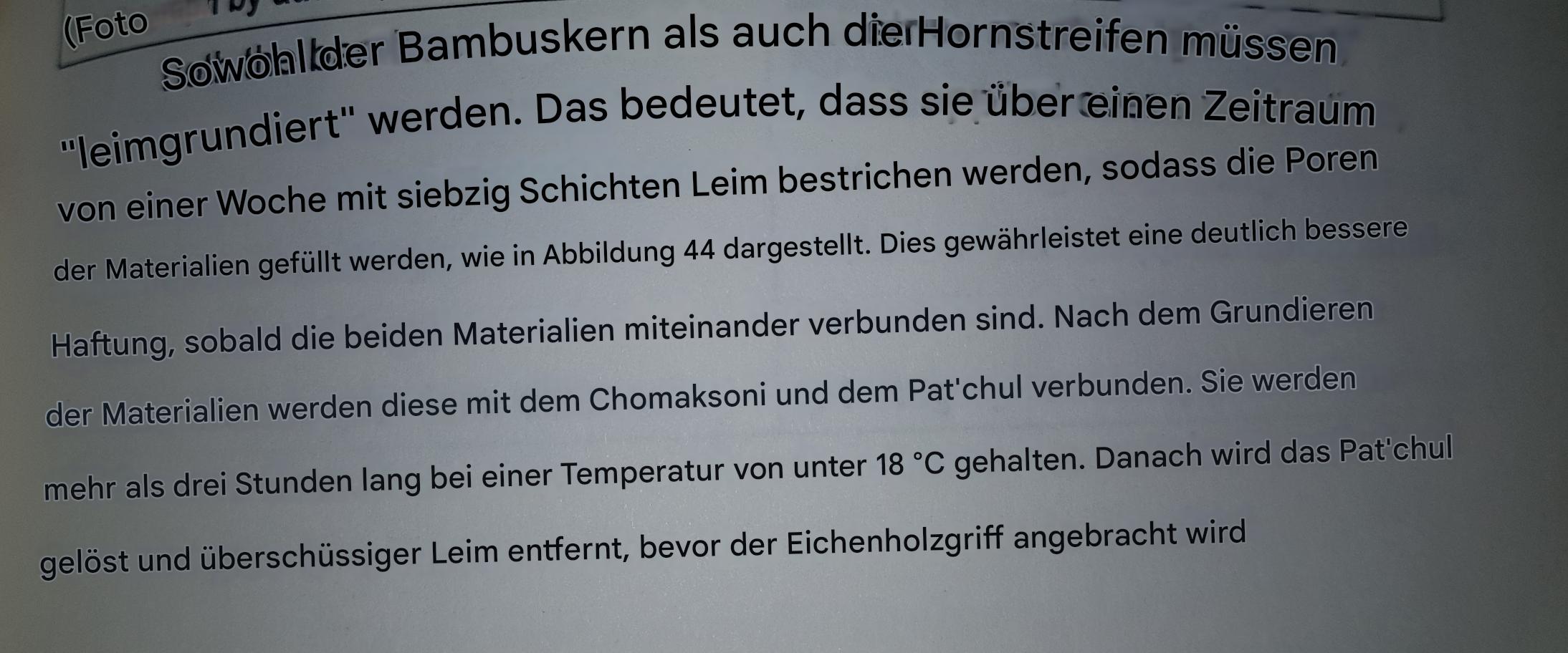

Danke, die alten Rezepte variieren an diesem Punkt zwischen gar nicht grundieren (Chanten) und 70x grundieren (Korea beim Hornbauch)...
Quelle: korean traditionel archery, Duvernay, S 31
Googel Bildübersetzung

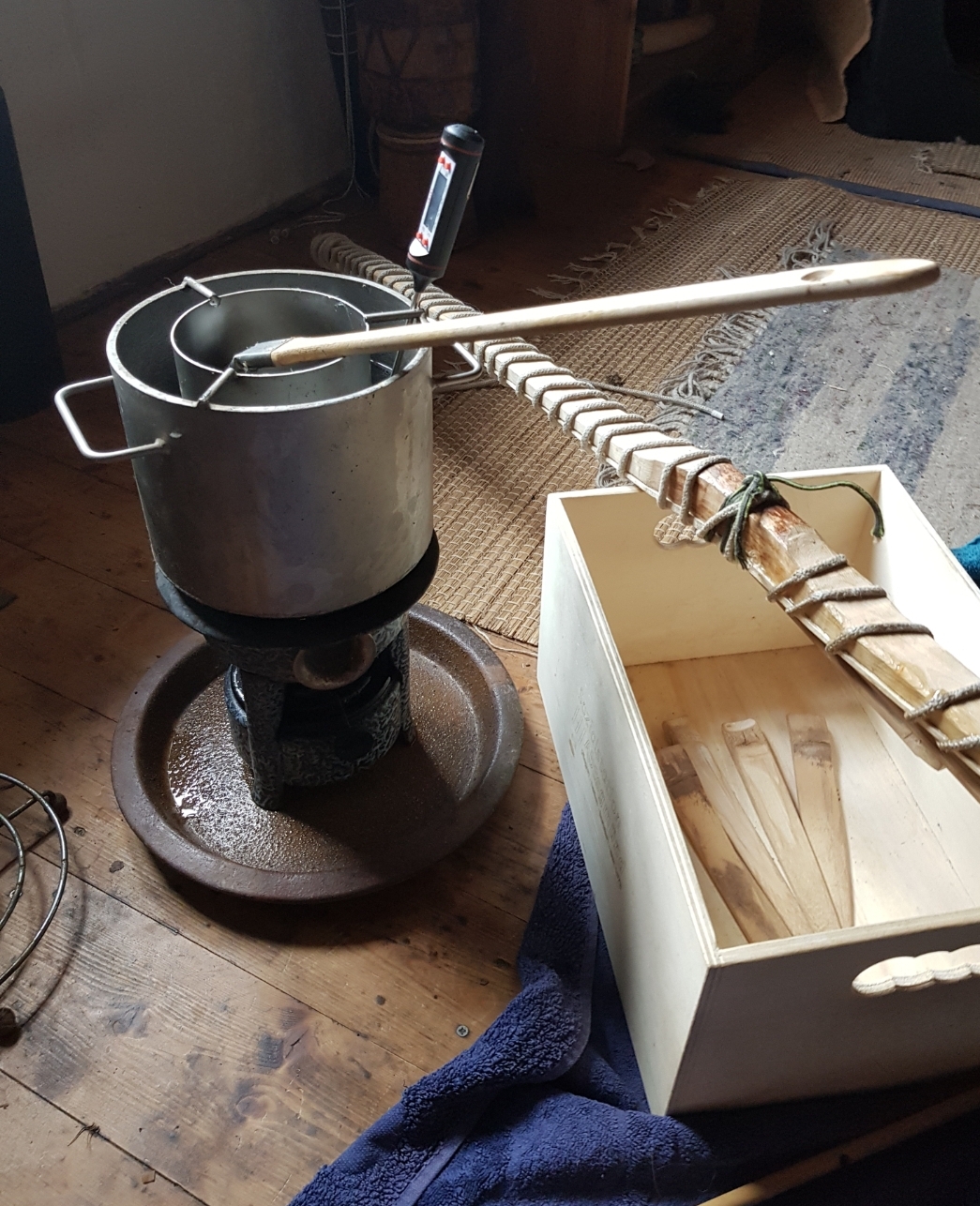

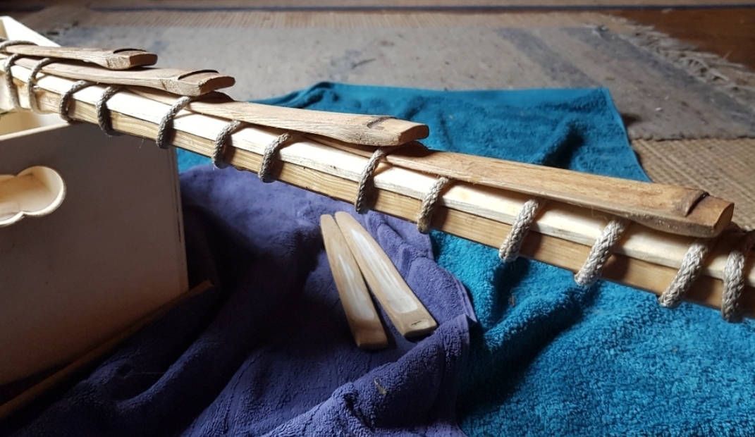

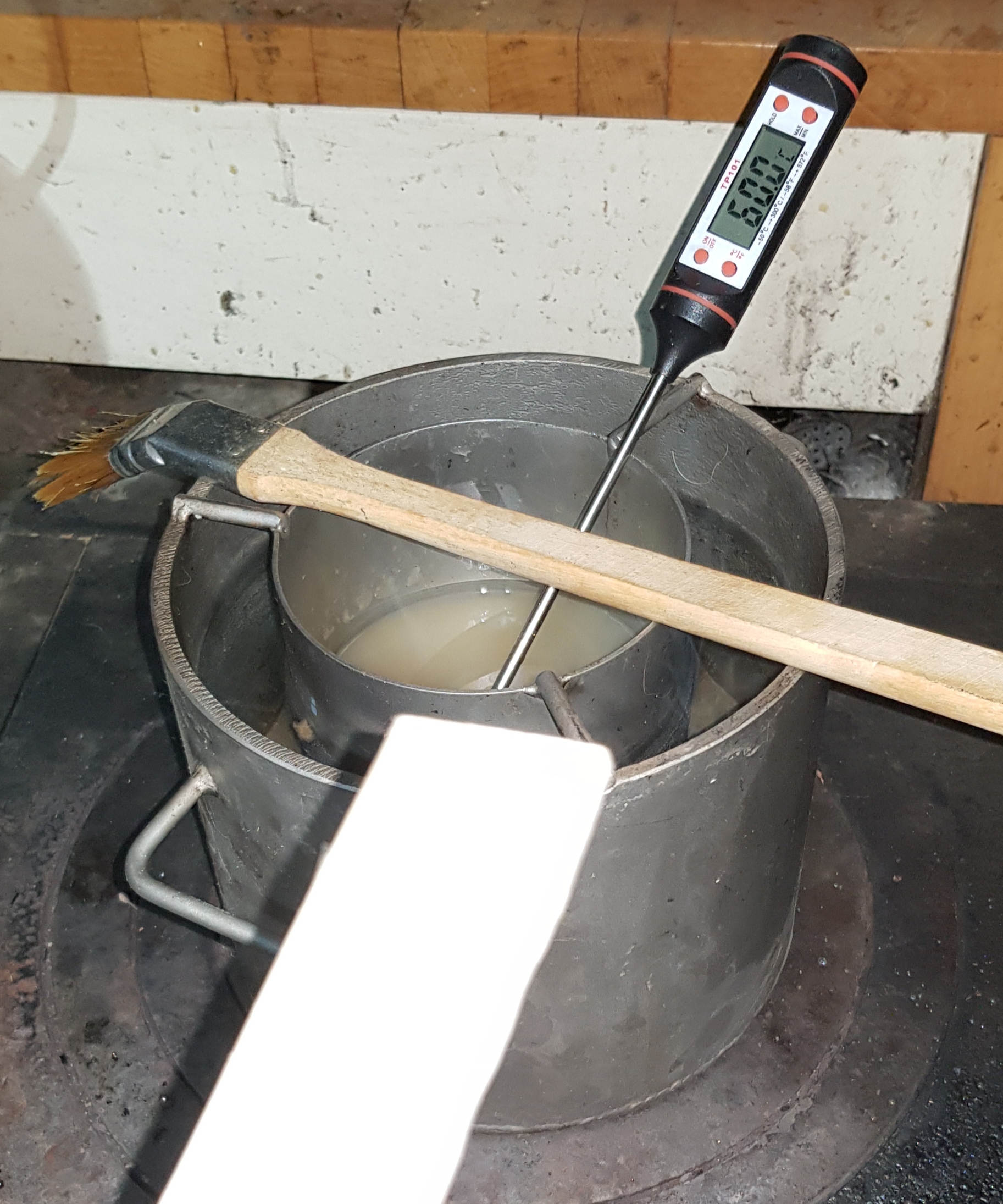

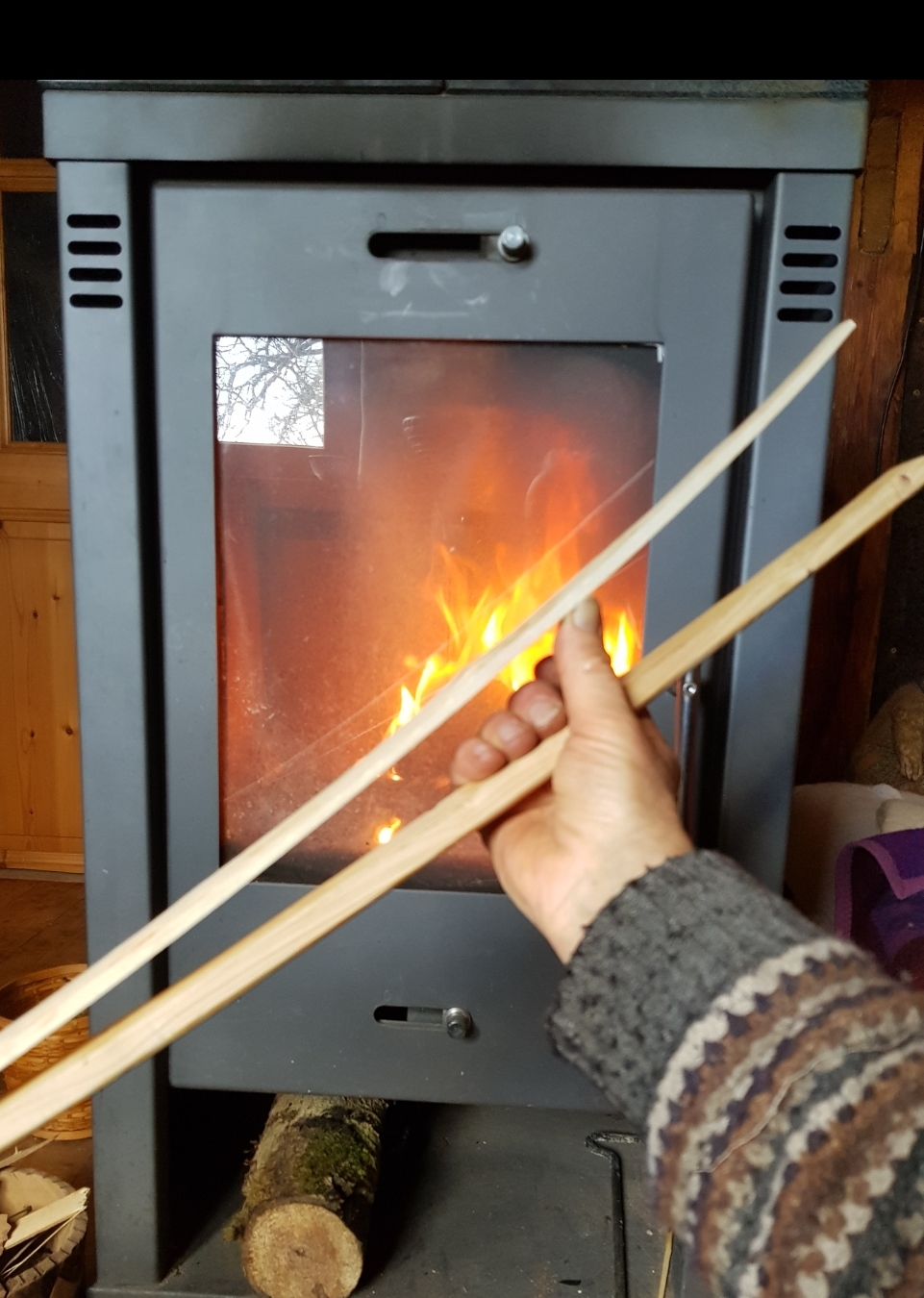

Heute beide Teile grundieren mit 10%igem Hautleim, bis es trocken glänzt, nach Karpowicz..
Das war bei beiden Hölzern nach drei Mal der Fall...
Zwischen jedem Leimauftrag das Holz über dem geschlossenen Holzherd erwärmt..
Liebe Grüße
Beiträge: 8946
Hat gedankt: 1233 Mal
Hat Dank erhalten: 213 Mal
Re: Saplingbow 18, benzi, Fichte, Birke, Schlehe
Heute ist klebriger Tag....🤣🙈
Tolle Hitze vor der Scheibe des Kaminofens
Da musser rein der Leim

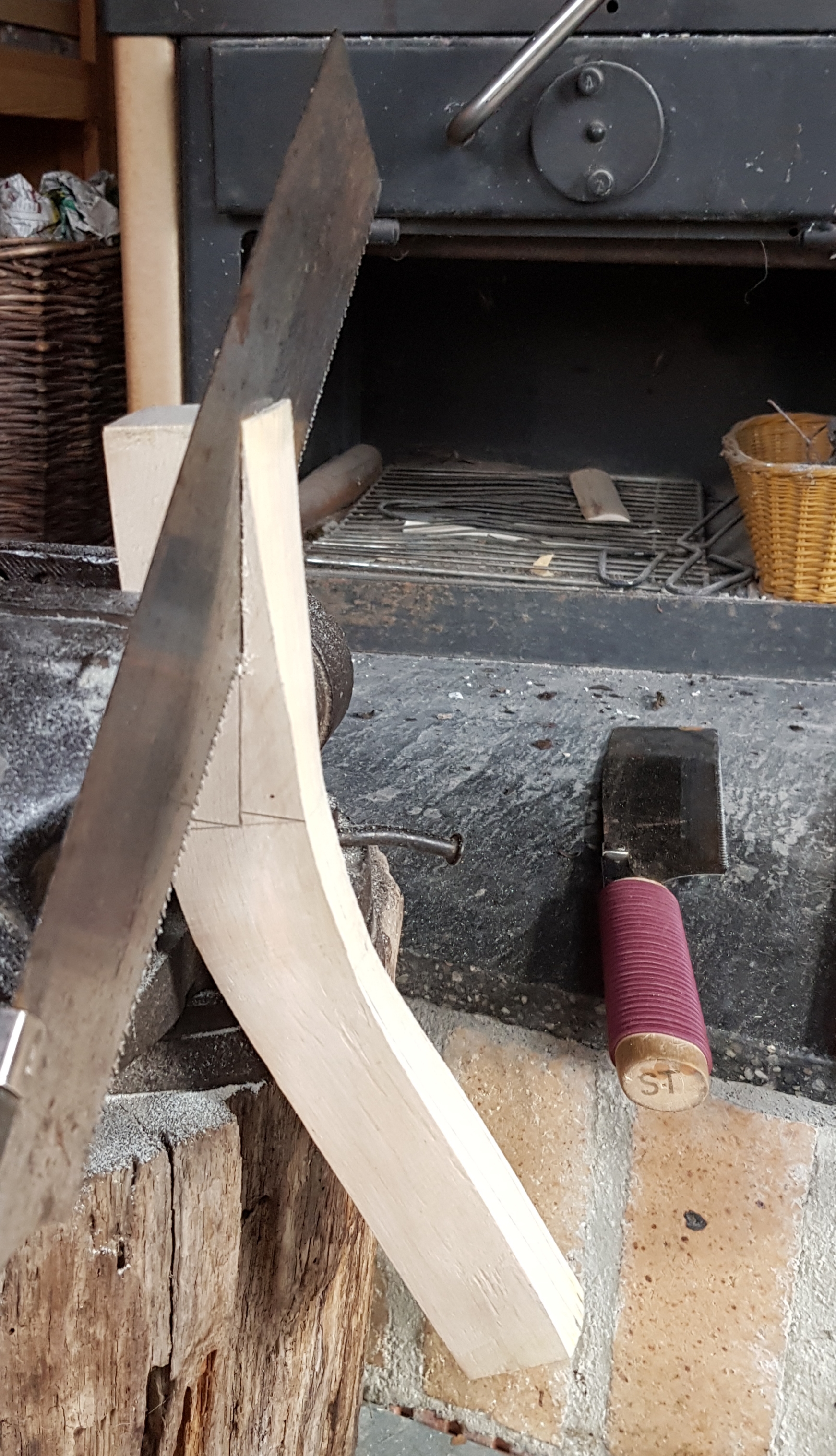

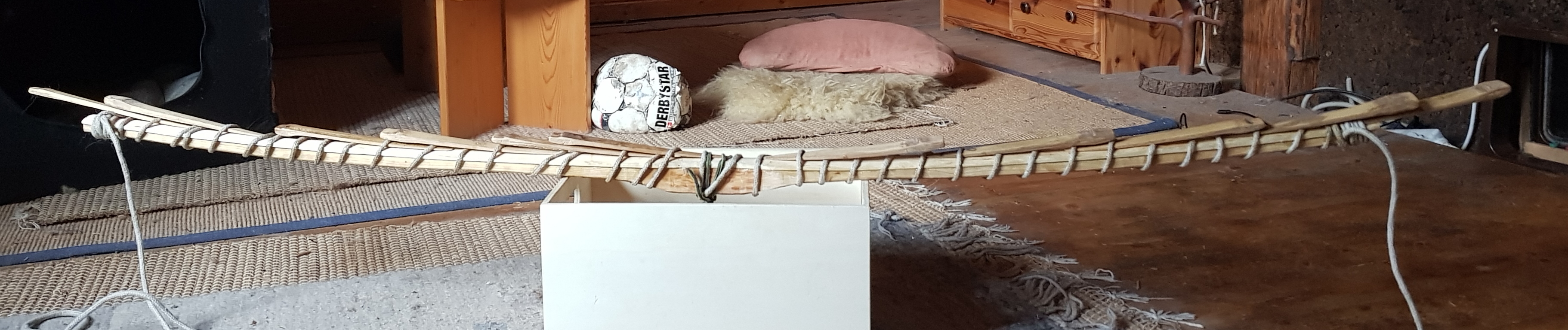

Während der Hautleim trocknet, die neuen Siyahs zusägen...
Liebe Grüße
Beiträge: 1111
Hat gedankt: 117 Mal
Hat Dank erhalten: 168 Mal
Beitrag von Indie12 »
Die Siyahs sitzen jetzt obenauf? Werden also nicht mehr zwischen Birke und Fichte geleimt?
Beiträge: 8946
Genau!
