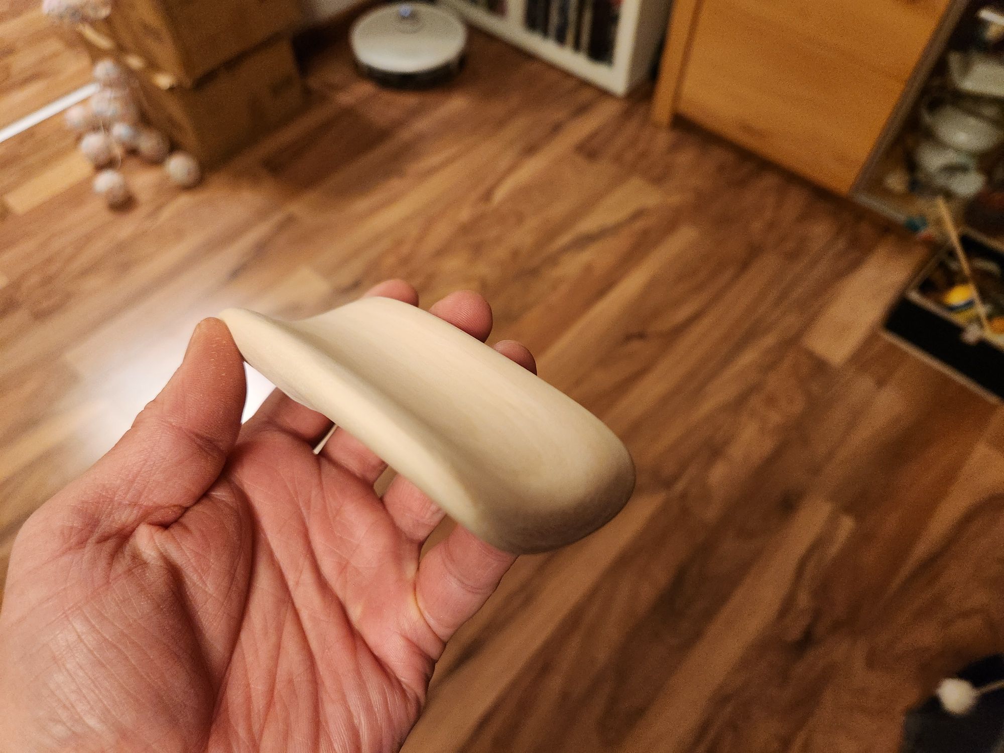

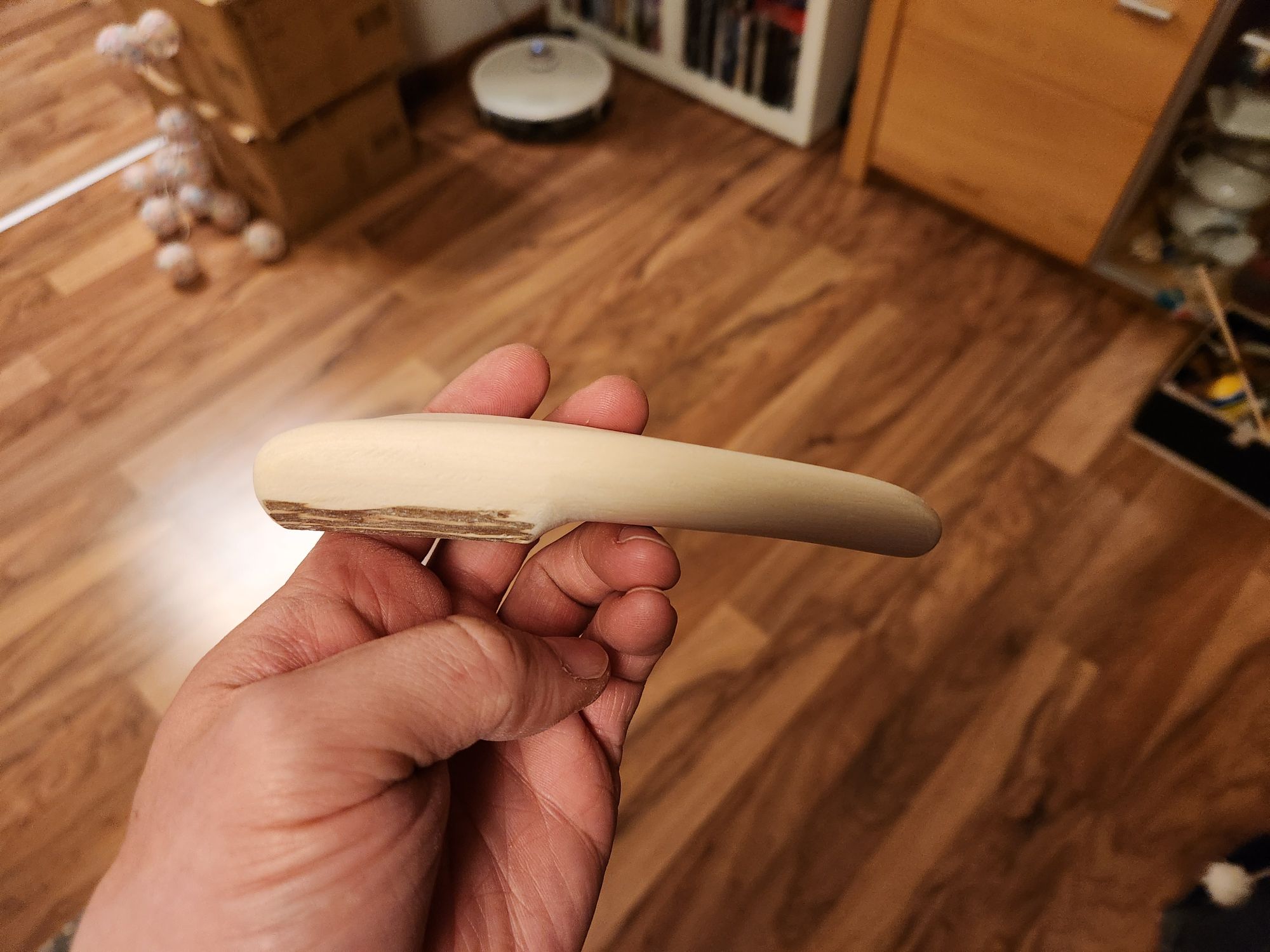

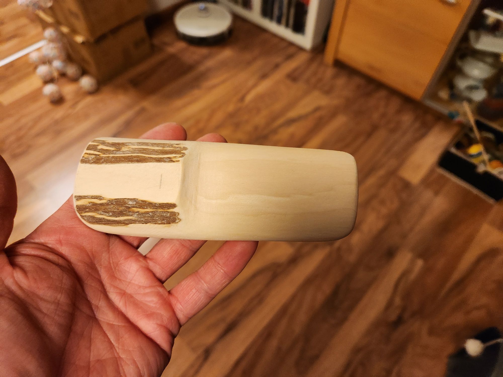

Hier mal ein paar Bilder zum selbst gebauten Siper. Dafür hab ich ein Stück Hartriegel genommen und innen ausgehöhlt. Wie man am Stift sehen kann, würde der Pfeil noch über dreiviertel der Länge aufliegen. Also werde ich die Innenfläche noch weiter bombieren um wirklich nur eine punktuelle Auflage zu haben.
Unterseite
Unterseite
Von links
Von links
Schützenperspektive
Schützenperspektive

Mach die Außenwand zum Bogen hin etwas höher, damit der Pfeil vom Bogen weg geleitet wird

Hieronymus hat geschrieben: 27.02.2026, 18:53 Mach die Außenwand zum Bogen hin etwas höher, damit der Pfeil vom Bogen weg geleitet wird
Okay, ich werd die untere Fläche minimal kippen, sodass die Wand innen höher und außen niedriger wird.
