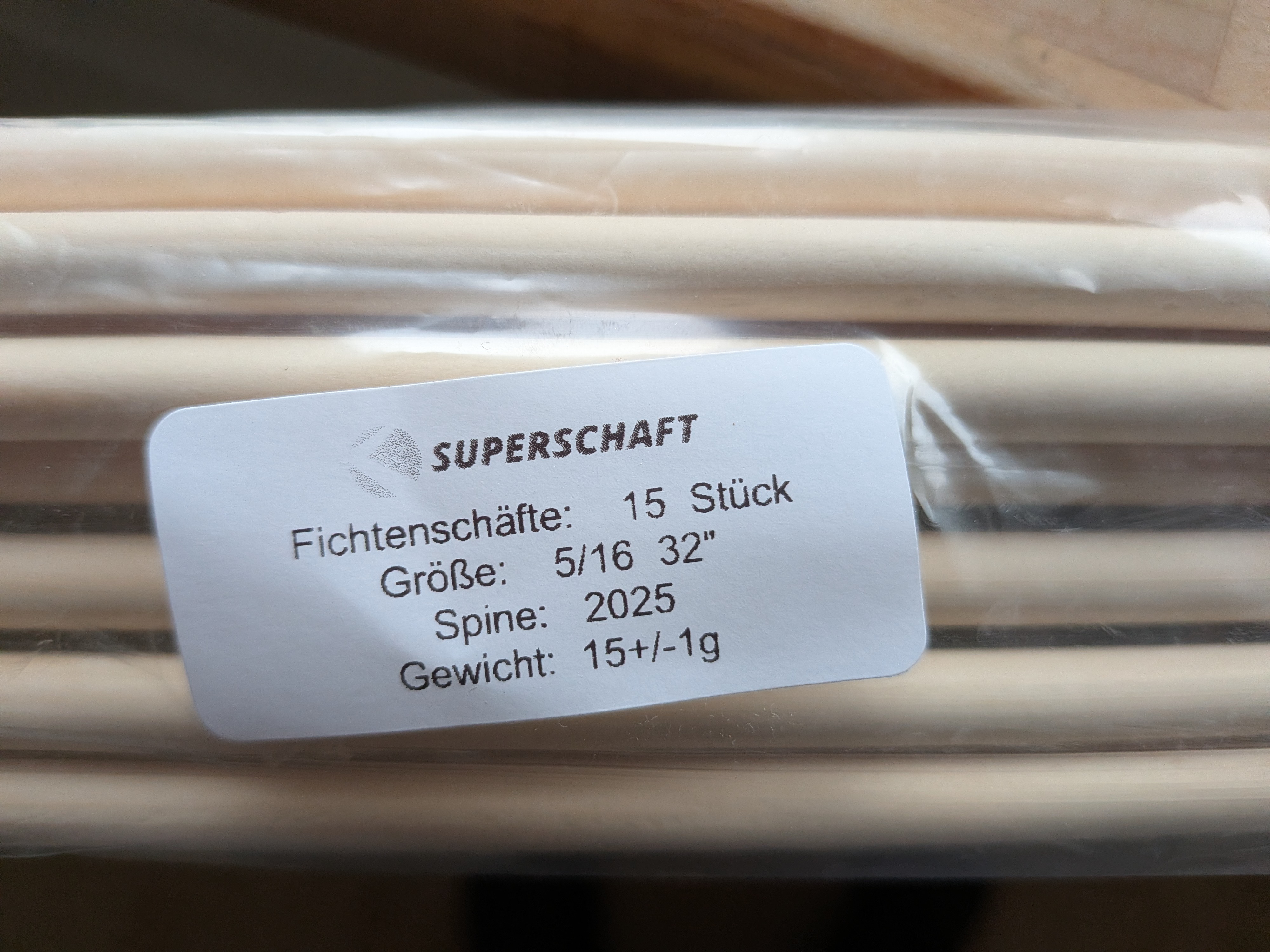

Doughal
Beiträge: 535
Hat gedankt: 138 Mal
Hat Dank erhalten: 64 Mal
Re: Holzpfeile 9/32 oder 1/4
Beitrag von Doughal »
Ich hab mir letztens bei superschaft 20-25# Schäfte bestellt. Machen erstmal einen guten Eindruck und lassen sich mit 20# Bögen gut schießen Über die Haltbarkeit kann ich noch nix sagen.
inge
Beiträge: 3004
Hat gedankt: 87 Mal
Hat Dank erhalten: 19 Mal
Beitrag von inge »
Also wir waren mit den Pfeilen schon auf dem Parkour. Kein Bruch, allerdings auch keine Fehlschüsse. Gerade mal gewogen 20g.
inge
( Erasmus von Rotterdam )
