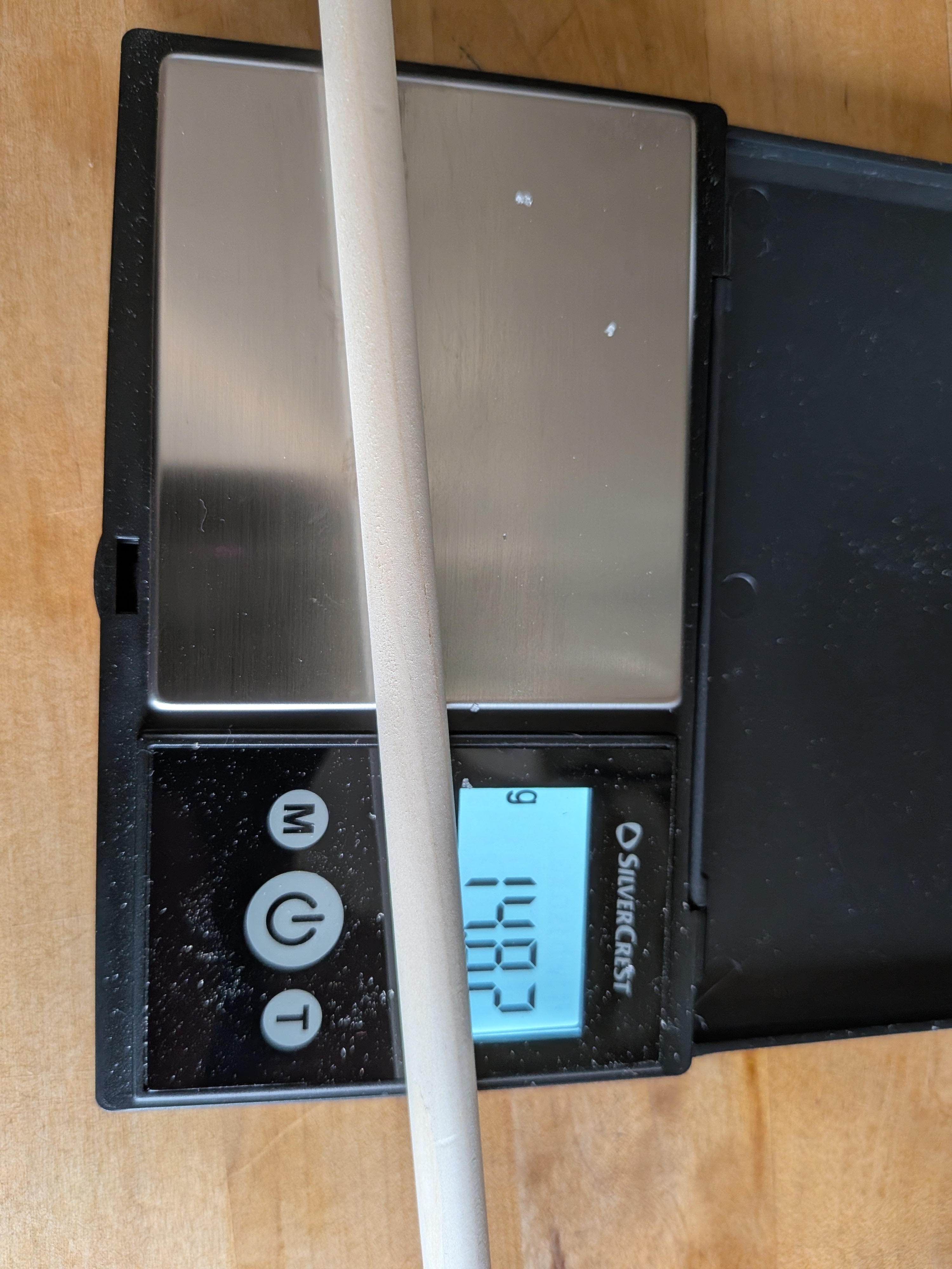

Beitrag von Doughal »
Ich hab mir letztens bei superschaft 20-25# Schäfte bestellt. Machen erstmal einen guten Eindruck und lassen sich mit 20# Bögen gut schießen Über die Haltbarkeit kann ich noch nix sagen.

Beitrag von inge »
Also wir waren mit den Pfeilen schon auf dem Parkour. Kein Bruch, allerdings auch keine Fehlschüsse. Gerade mal gewogen 20g.
