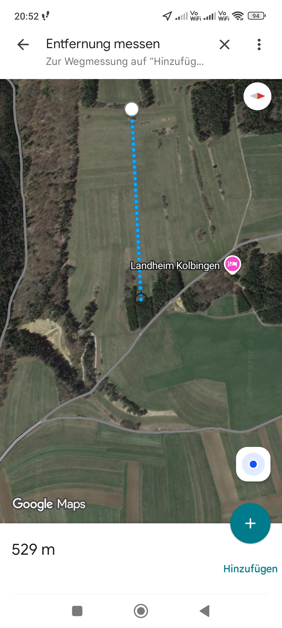

Re: Flightbogen und Flightpfeile für Kolbingen
Habe gerade nochmals gemessen, uns stehen ca.529m zur Verfügung, das sollte reichen..., wenn nicht fahren wir nach Istanbul
LG Markus
LG Markus
