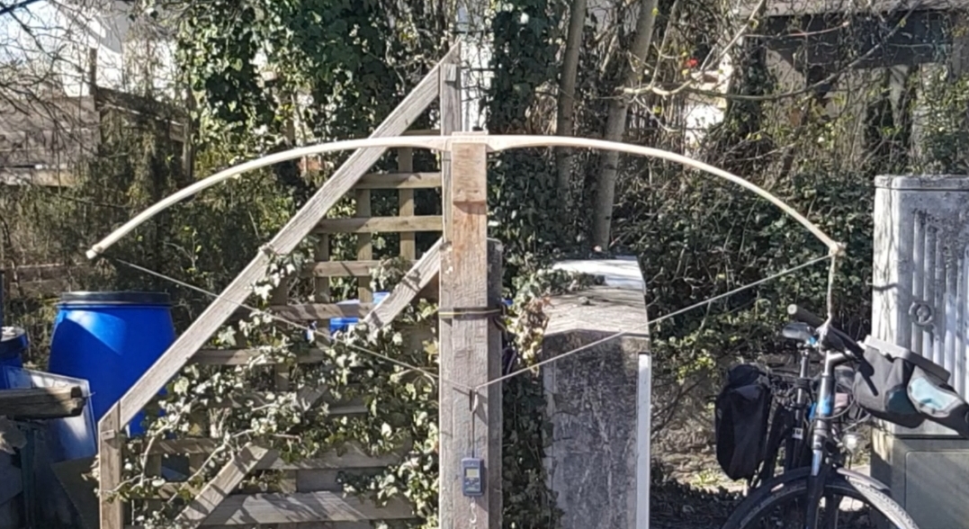

So nach der Osterpause ging es weiter...
8cm Standhöhe
23" mit 41#

Re: Eschelangbogen Plattgedrückter-Brotlaib-Bogen(trapping) build along
Rechts unterer WA?
Beiträge: 8946
Hat gedankt: 1233 Mal
Hat Dank erhalten: 213 Mal
kra hat geschrieben: 07.04.2026, 15:28Rechts unterer WA?
Ja
Liebe Grüße
Beiträge: 7181
Hat gedankt: 217 Mal
Hat Dank erhalten: 216 Mal
Finger weg vom rechten FadeOut, da droht (oder ist schon da) ne Schwachstelle, FadeOut links mustergültig. Sonst einfach weiter machen ;D
Und ich würde sagen die markierte Stelle solltest du auch erstmal auslassen.

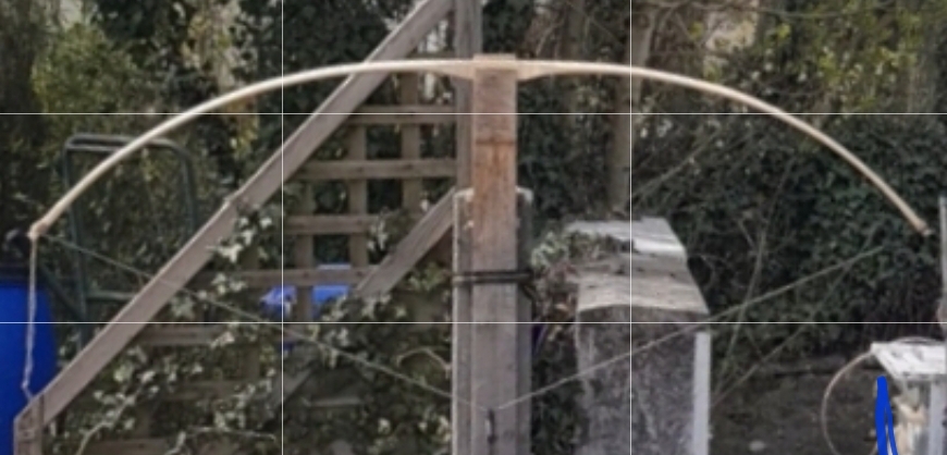

15cm Standhöhe
26" Auszug mit 41#
Liebe Grüße
Sieht garnicht schlecht aus 😉
274 m | Selfbow 50#
Beiträge: 22839
Hat Dank erhalten: 250 Mal
Sieht super aus, schöne, gleichmäßige Kurven!!
Beiträge: 8946
Danke!
