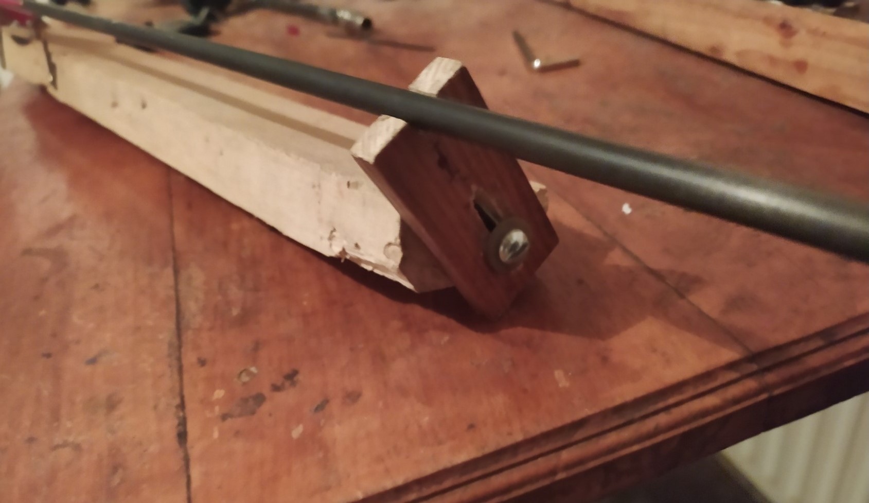

Eh! Bin davon ausgegangen, dass das Ohmsche Gesetz bekannt ist
Ich hab das alte Ding glatt noch gefunden. Der Brenndraht ist ab, aber man sieht glaub ich noch was es war:

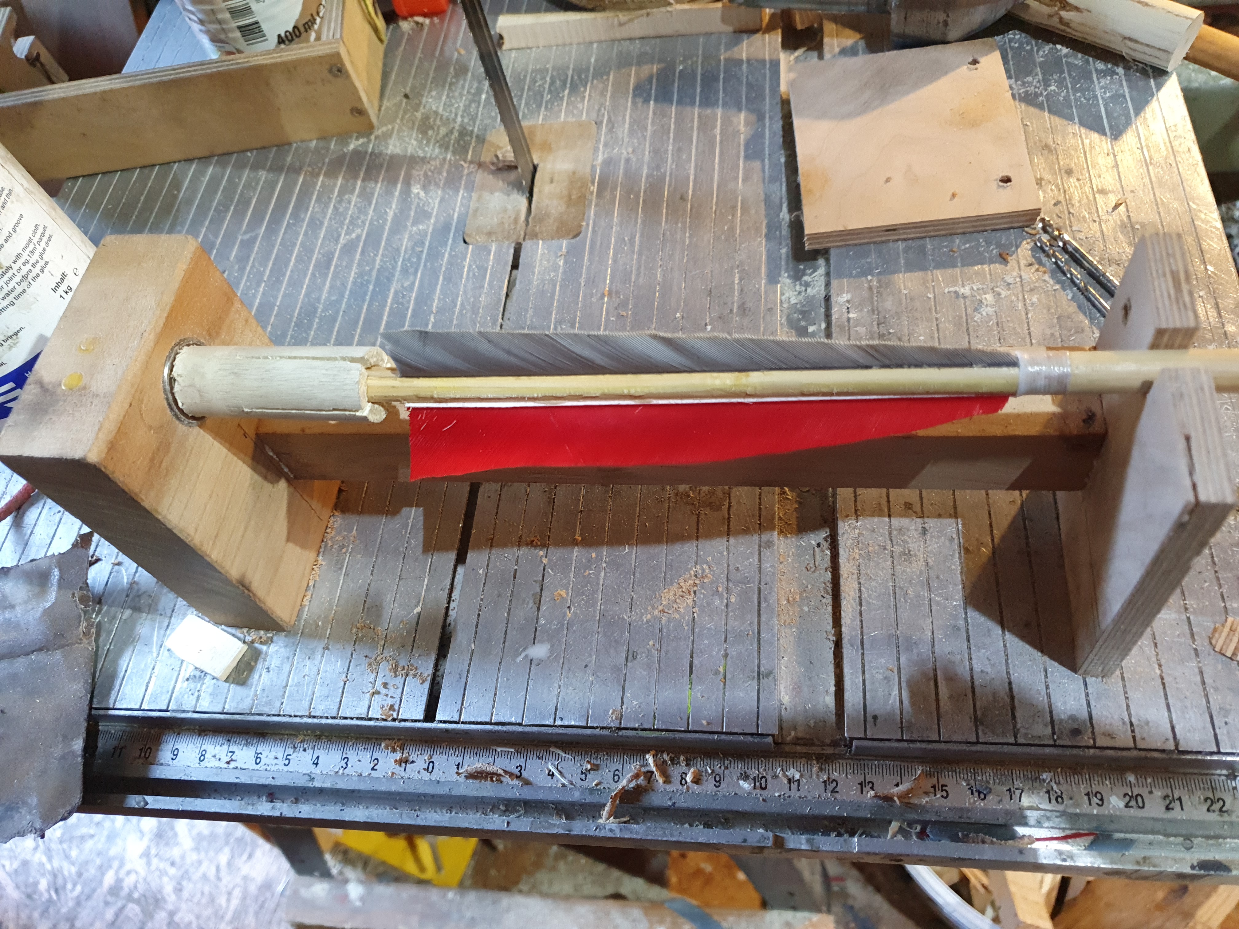

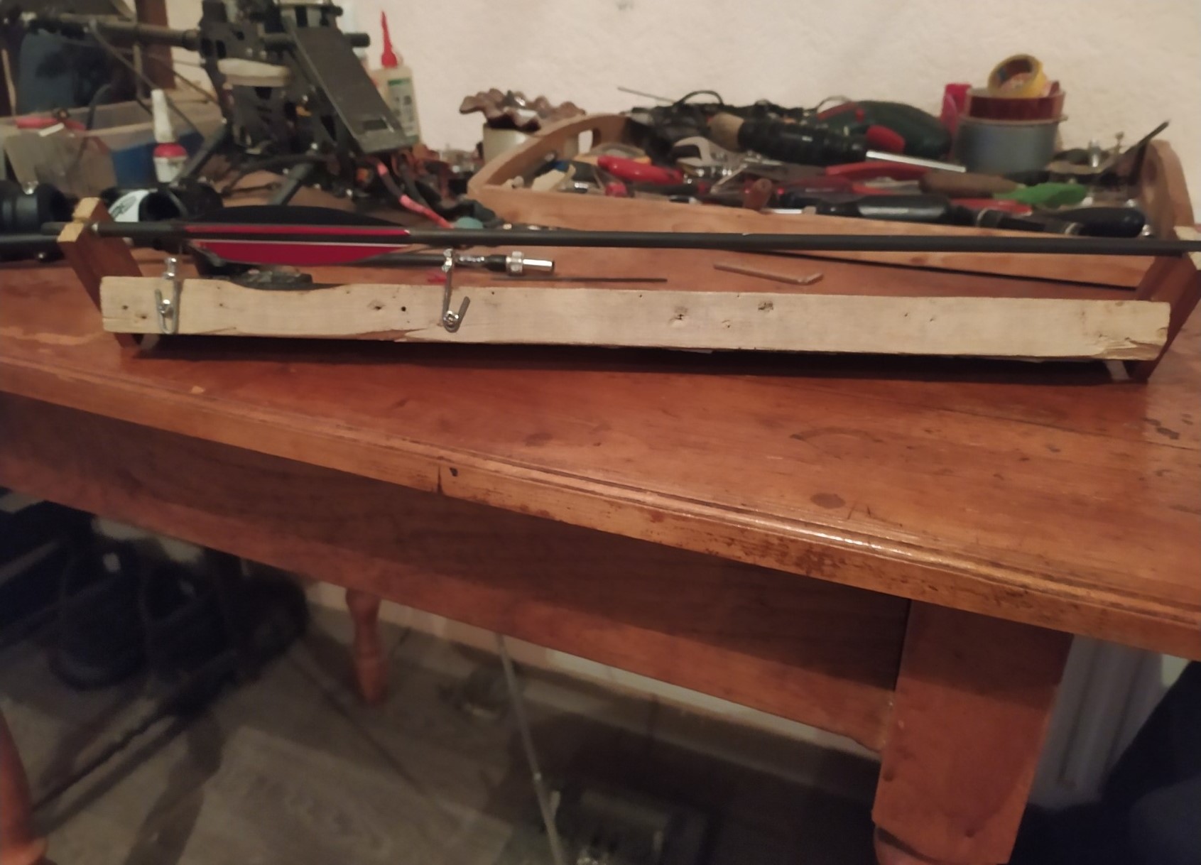

Jaa dannn-kann ich ja doch auch mal... ;D
...die zu letzt gebrannten Pfeils....
Das kleine Kohleröhrchen dient entweder Pinnocken
-Innendurchmesser aufzunehmen,oder den Kohlepfeil,
ohne Nocke aussen...für Holzis brauchts dann natürlich
was Anderes...
Alle Aufnahmen
und Drahtanschlag
verstellbar ausgelegt.
Strom über Krokoklemmen,je näher am Draht geklemmt
-desto besserer funktionierts mit Glüh...regelbares Netzteil....

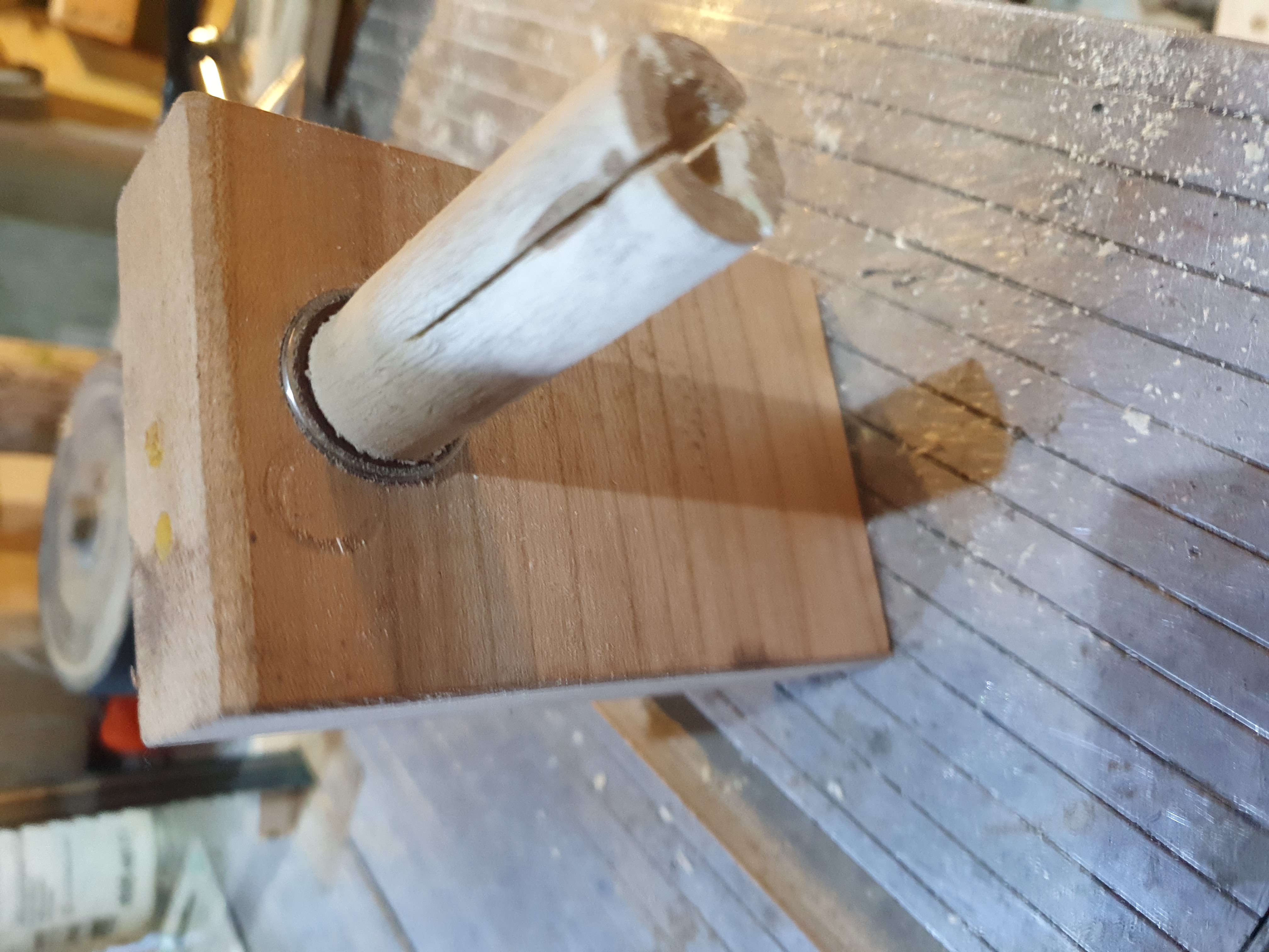

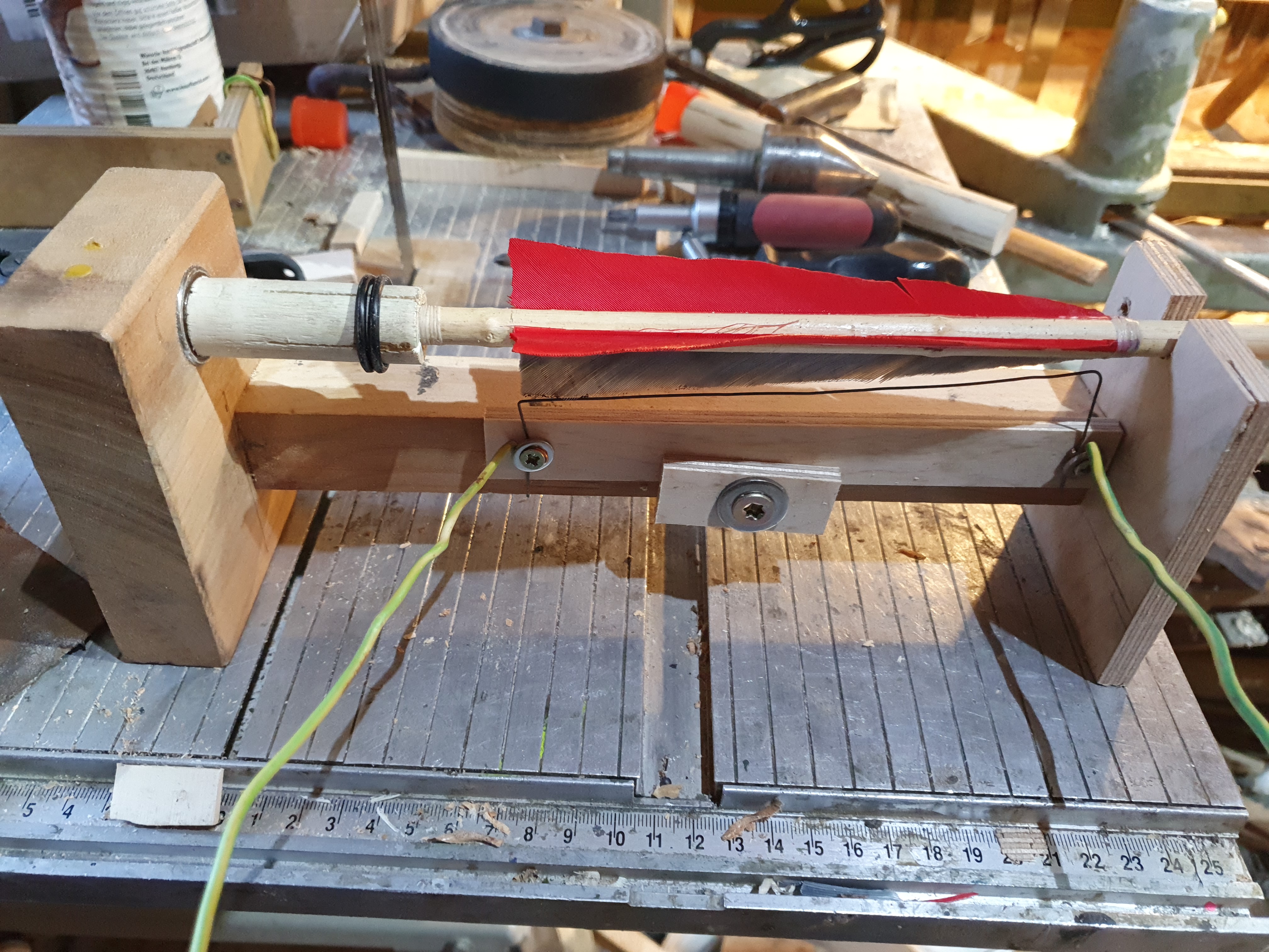

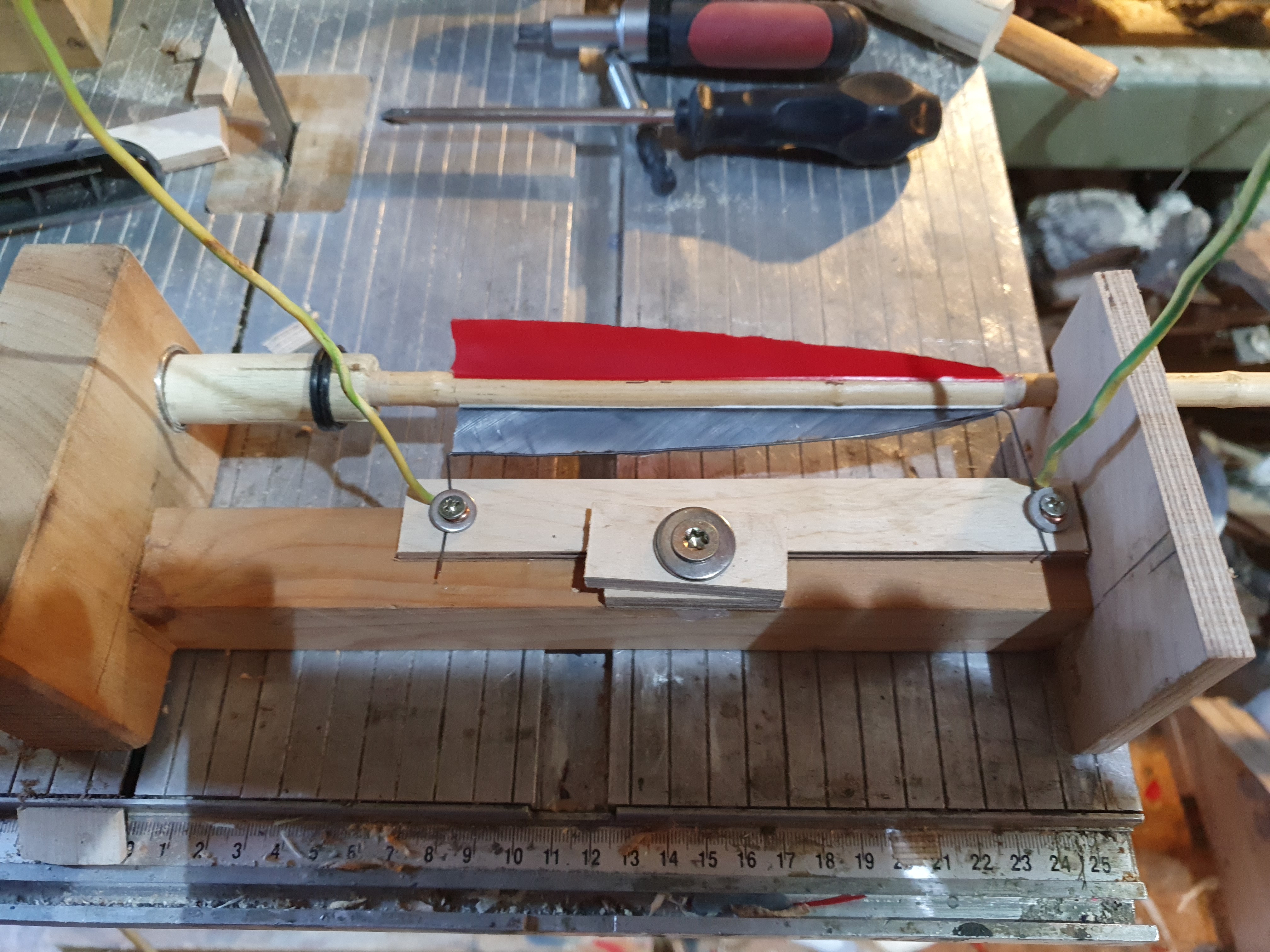

Ok ihr habt es so gewollt. Jetzt schaut zu wie ihr damit zurechtkommt ;D ;D
Schnell mal was zusammengerotzt:
Nockklemme 2fach kugelgelagert. Laeuft rund und klemmt ausreichend.
Und nein, ich muss da gar ned sterben ;D

Na oiso,geht ja ois...wenn´s ned aso
Stinga dat.... ;D
Gut erdacht,dein Pfeilmitnehmer !

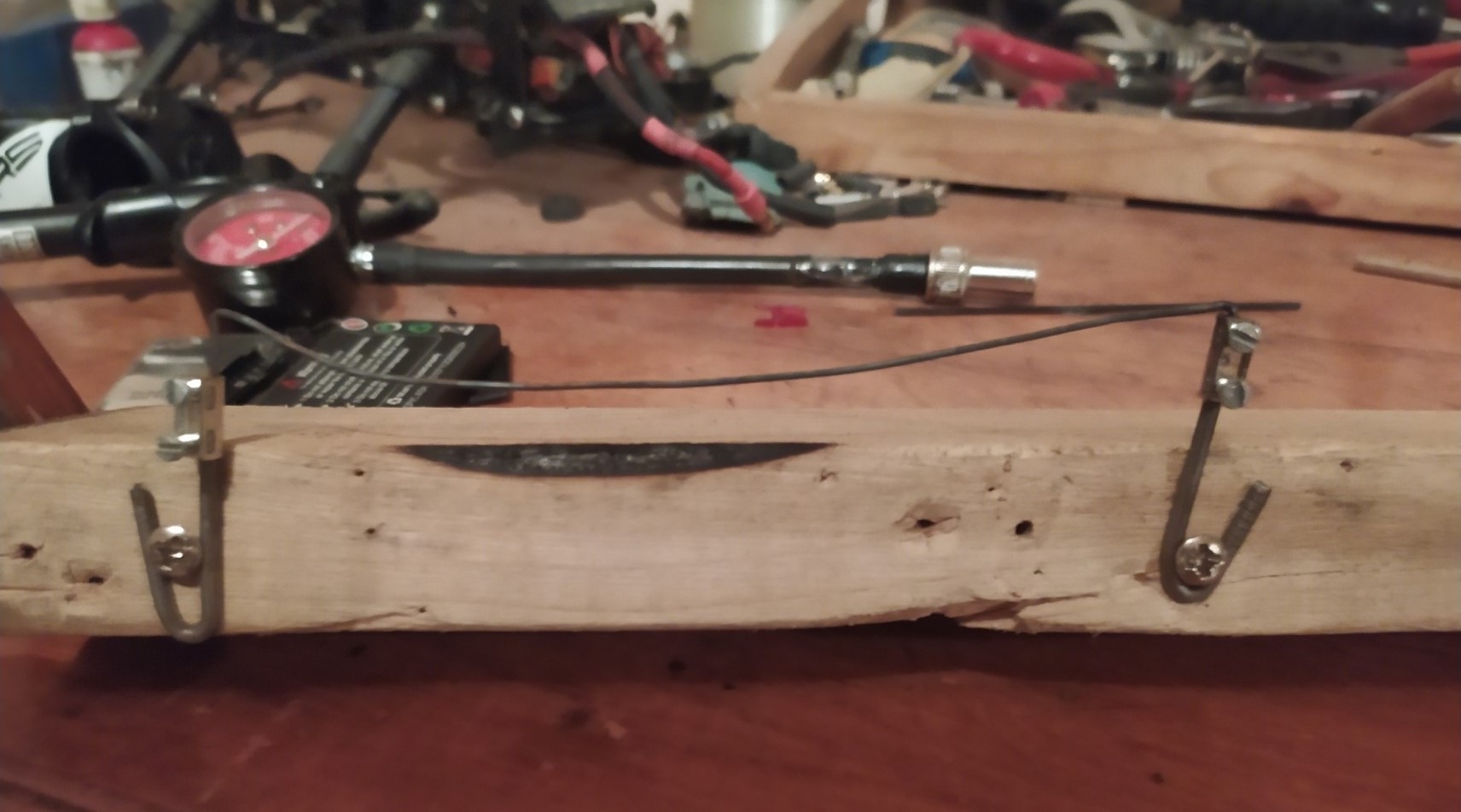

Draht ist jetzt ein Schweißdraht ?
Zuletzt geändert von Andi. am 08.04.2026, 18:28, insgesamt 1-mal geändert.
Beiträge: 7073
Hat Dank erhalten: 300 Mal
Re: Befiedern ohne Befiederungsgeraet
Jo! 0.7mm Schweissdraht mit Autobatterieladegeraet 8A. Koennt auch 0.5er sein, hab ich aber grad keinen da.
Kuerzer als die 20cm sollt er glaub ich ned sein, sonst laeuft zuviel Strom.
Beiträge: 2464
Hat gedankt: 208 Mal
Hat Dank erhalten: 306 Mal
Ja nette Sache, aber bei der Drahtklemmung solltest vielleicht noch ne Beilagscheibe unter den Draht legen, sonst brennst bald ab :D
Beiträge: 7073
Auch die U-Scheibe wird heiss werden. Glaub ned, dass das viel macht. Schau ma mal. Ist ja leicht zu wechseln und ich mach das Gestinke eh nur drausen. Das Brettle mit dem Draht ist eh nur geklemmt
