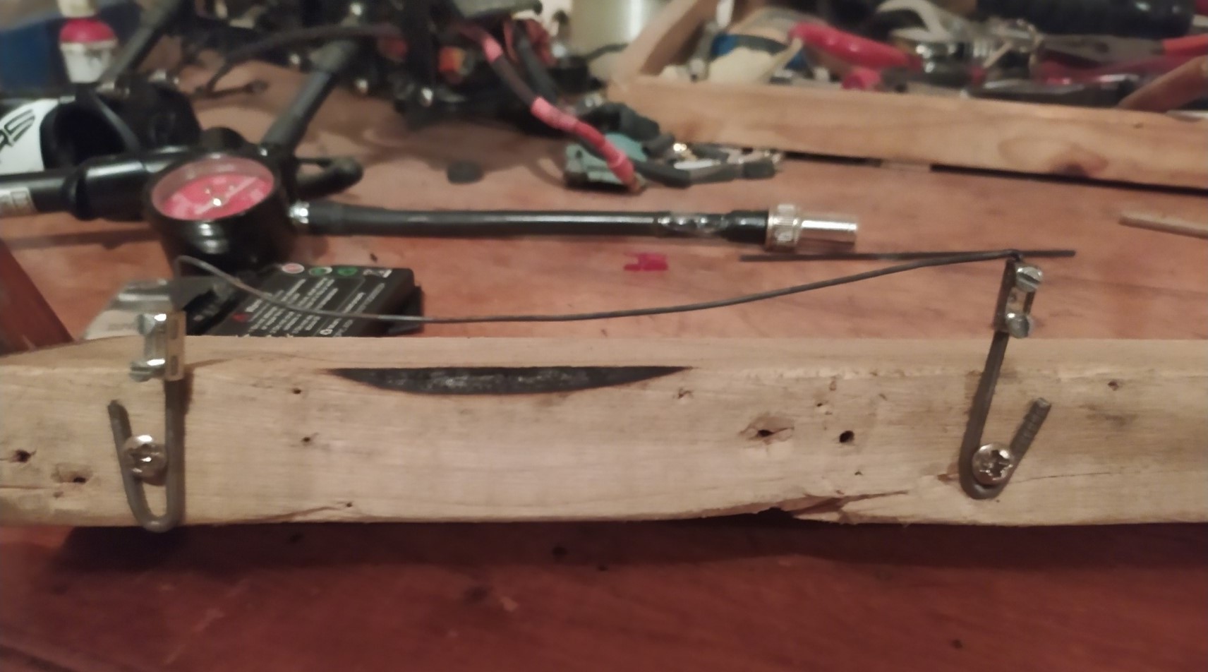

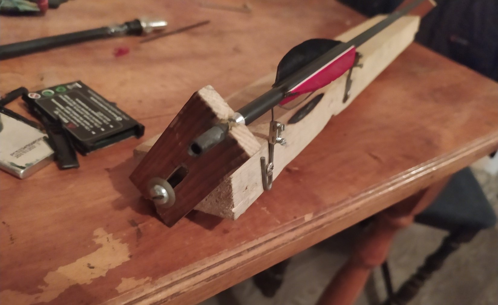

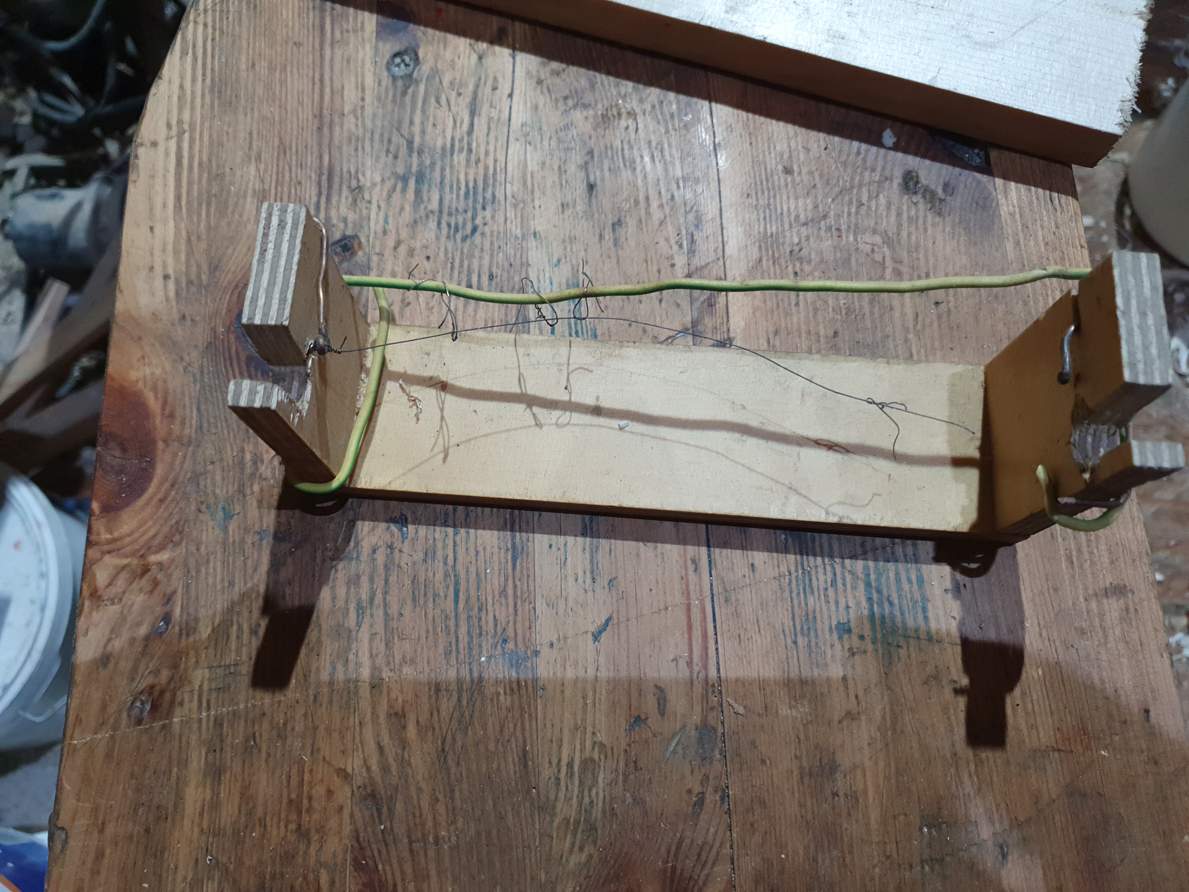

Ich hab das alte Ding glatt noch gefunden. Der Brenndraht ist ab, aber man sieht glaub ich noch was es war:

Re: Befiedern ohne Befiederungsgeraet

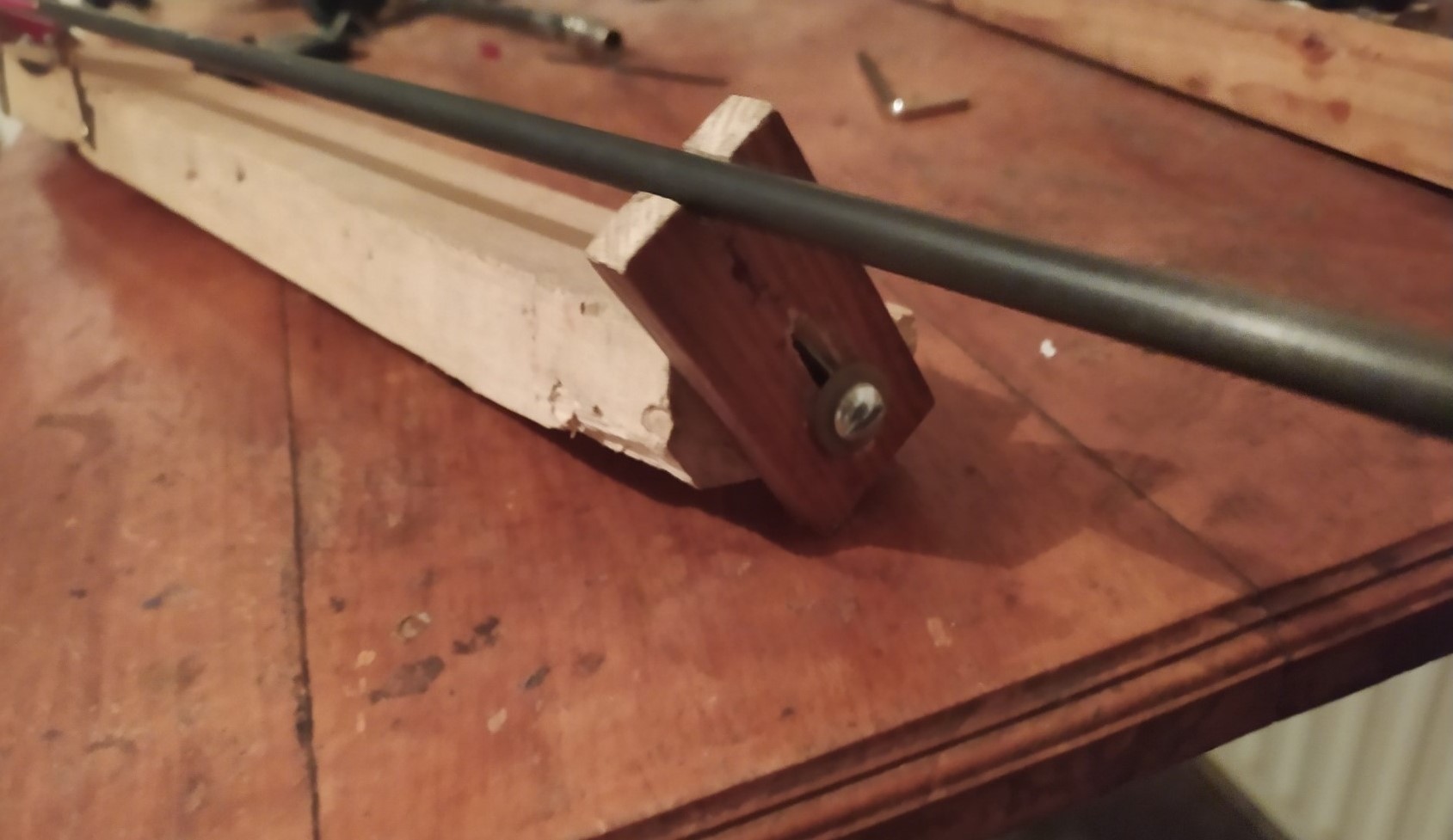

Jaa dannn-kann ich ja doch auch mal...
...die zu letzt gebrannten Pfeils.... Das kleine Kohleröhrchen dient entweder Pinnocken
-Innendurchmesser aufzunehmen,oder den Kohlepfeil,
ohne Nocke aussen...für Holzis brauchts dann natürlich
was Anderes...
Alle Aufnahmen und Drahtanschlag verstellbar ausgelegt. Strom über Krokoklemmen,je näher am Draht geklemmt
-desto besserer funktionierts mit Glüh...regelbares Netzteil....
was Anderes...
@Fatz,
- nimm dickeren Draht, am besten Edelstahl. Kann gerne (hell)rotglühend werden. Dann muss man nur schneller sein
mit drehen.
@Andi, kommt meinem Brenner ziemlich nahe

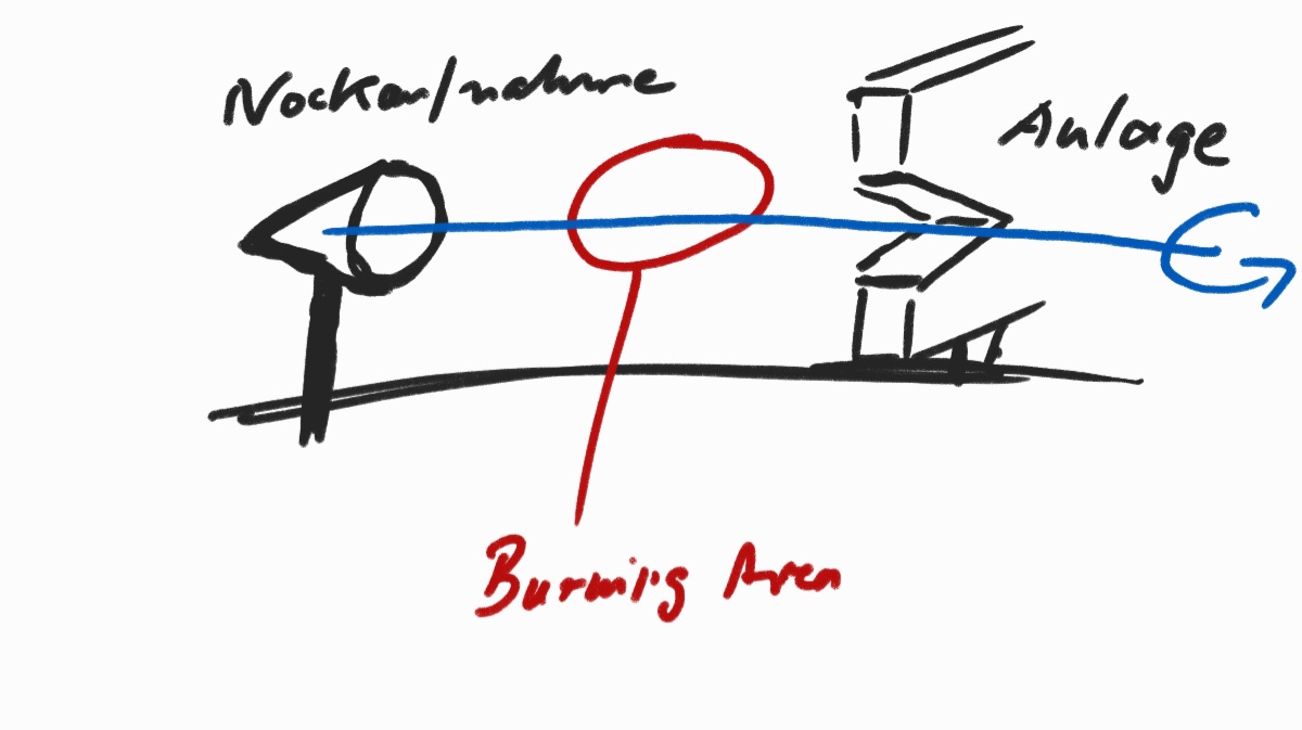

Nen hohlen Kegel als Lager für die Nock und eine Anlage für den Schaft ( v-förmig) - dann kann der Schaft zum Federbrennen sehr gut am Draht vorbei gedreht werden.
Hab ich auch schon drueber nachgedacht. Gefaellt mir aber nicht. Wenn du den Pfeil nicht aktiv in den Konus drueckst, labbert er rum.
Wenn dabei noch eine Feder am Brenndraht ist, hast Sauerei. Das muss schon besser gehen, wenn ich mir die Arbeit mach sowas zu bauen.

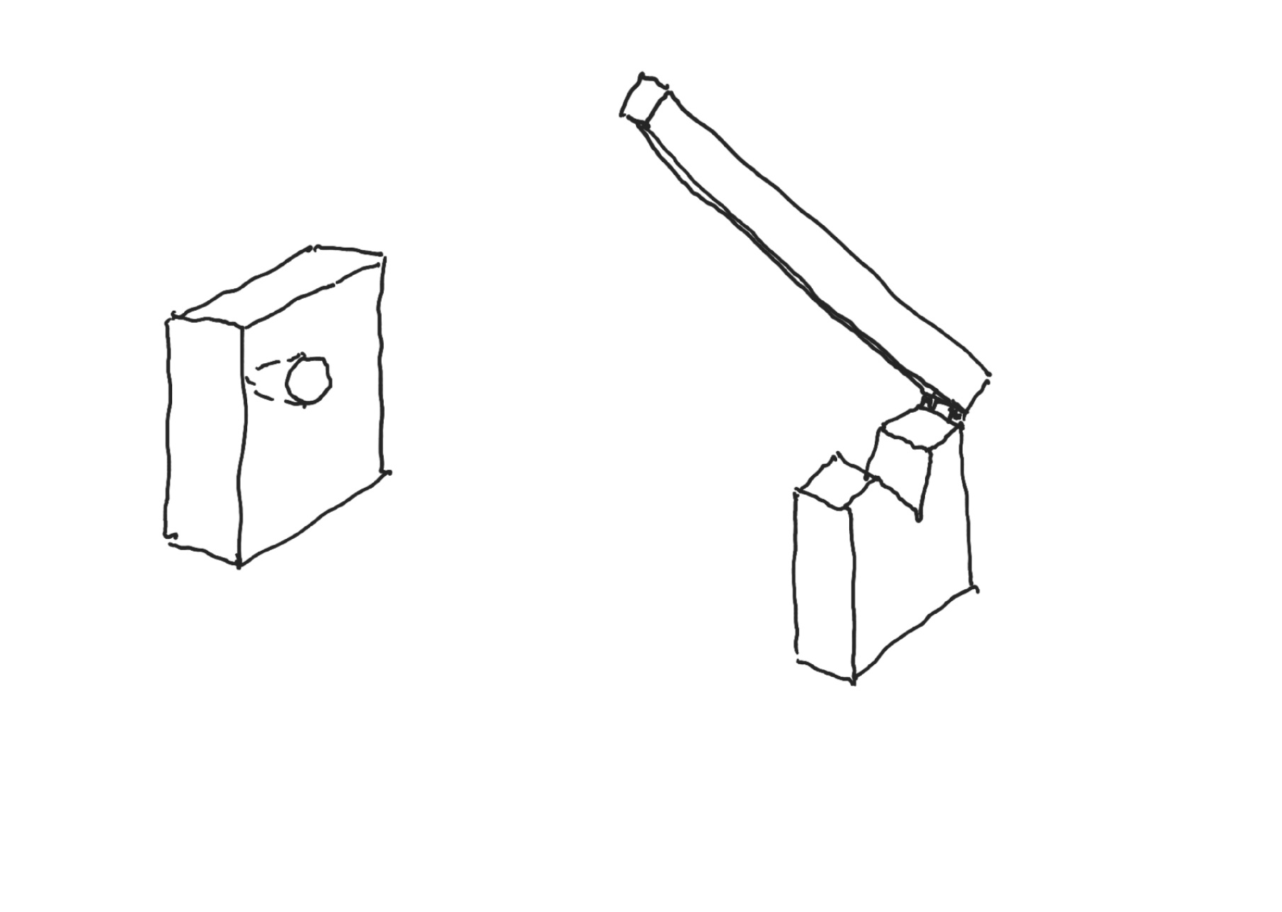

Man könnte den Pfeil in einer v-Nut liegen lassen und an diesem Klotz mit einem Scharnier eine Metallstange (damits mehr Gewicht hat) befestigen, die den Pfeil niederdrückt.
Dann muss er nockseitig trotzdem zentrisch klemmen, weil eine achsiale Kraft bringt deine Schranke auch nicht auf

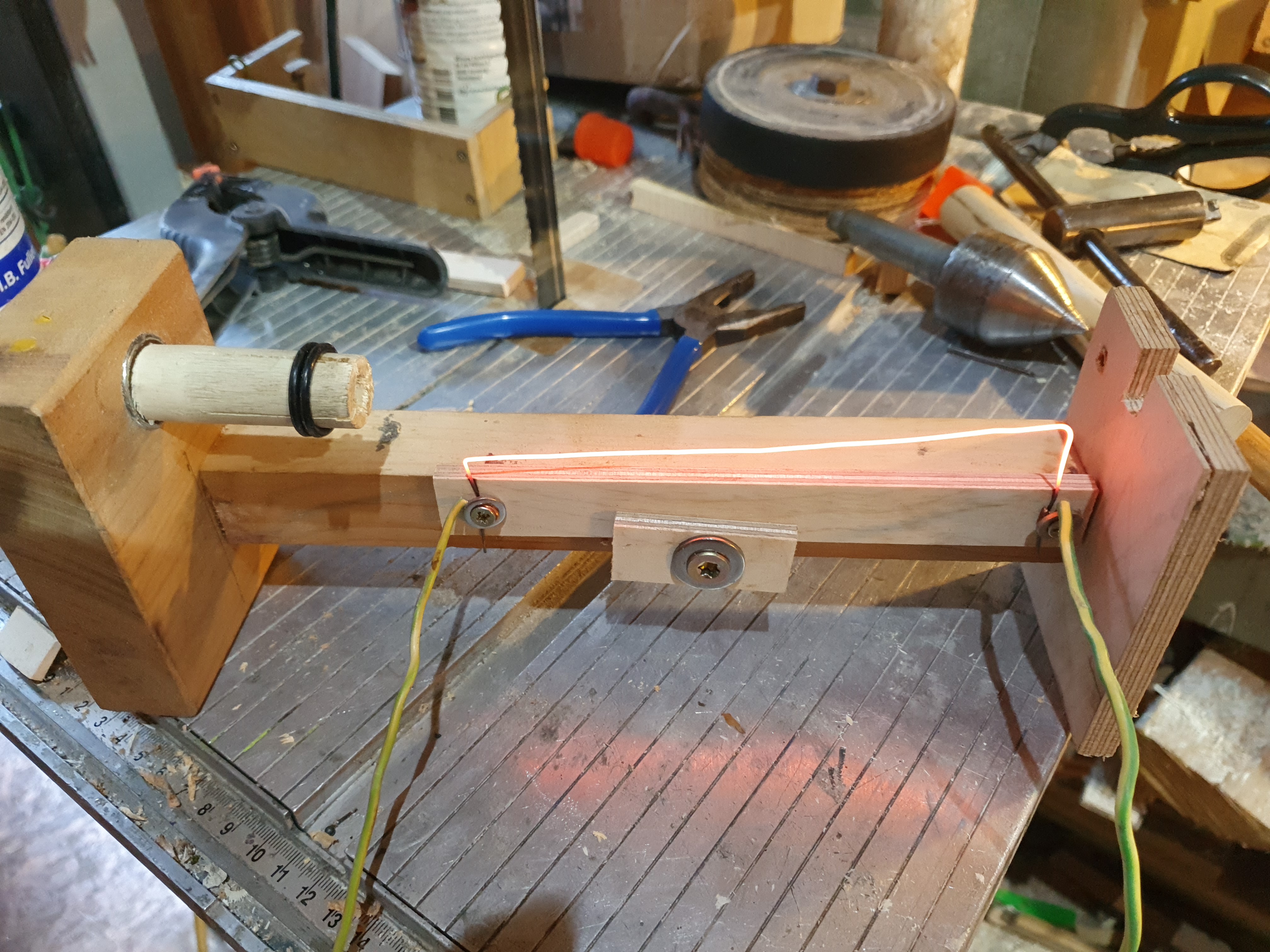

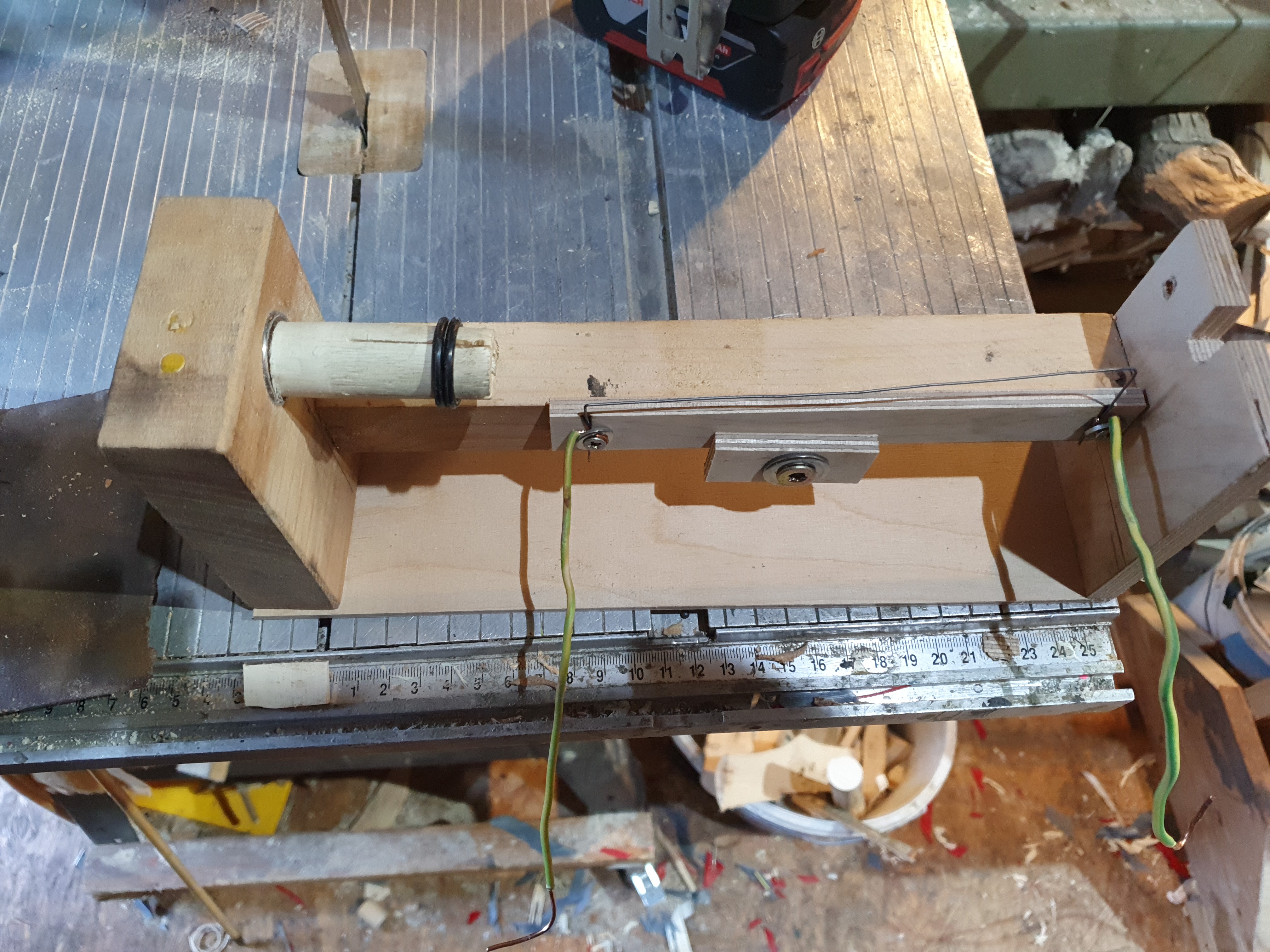

Ok ihr habt es so gewollt. Jetzt schaut zu wie ihr damit zurechtkommt
Schnell mal was zusammengerotzt:
Nockklemme 2fach kugelgelagert. Laeuft rund und klemmt ausreichend. Und nein, ich muss da gar ned sterben
Na oiso,geht ja ois...wenn´s ned aso
Stinga dat....
Gut erdacht,dein Pfeilmitnehmer !
Draht ist jetzt ein Schweißdraht ?
Stinga dat....
Zuletzt geändert von Andi. am 08.04.2026, 18:28, insgesamt 1-mal geändert.
Jo! 0.7mm Schweissdraht mit Autobatterieladegeraet 8A. Koennt auch 0.5er sein, hab ich aber grad keinen da.
Kuerzer als die 20cm sollt er glaub ich ned sein, sonst laeuft zuviel Strom.
Ja nette Sache, aber bei der Drahtklemmung solltest vielleicht noch ne Beilagscheibe unter den Draht legen, sonst brennst bald ab
Auch die U-Scheibe wird heiss werden. Glaub ned, dass das viel macht. Schau ma mal. Ist ja leicht zu wechseln und ich mach das Gestinke eh nur drausen. Das Brettle mit dem Draht ist eh nur geklemmt
