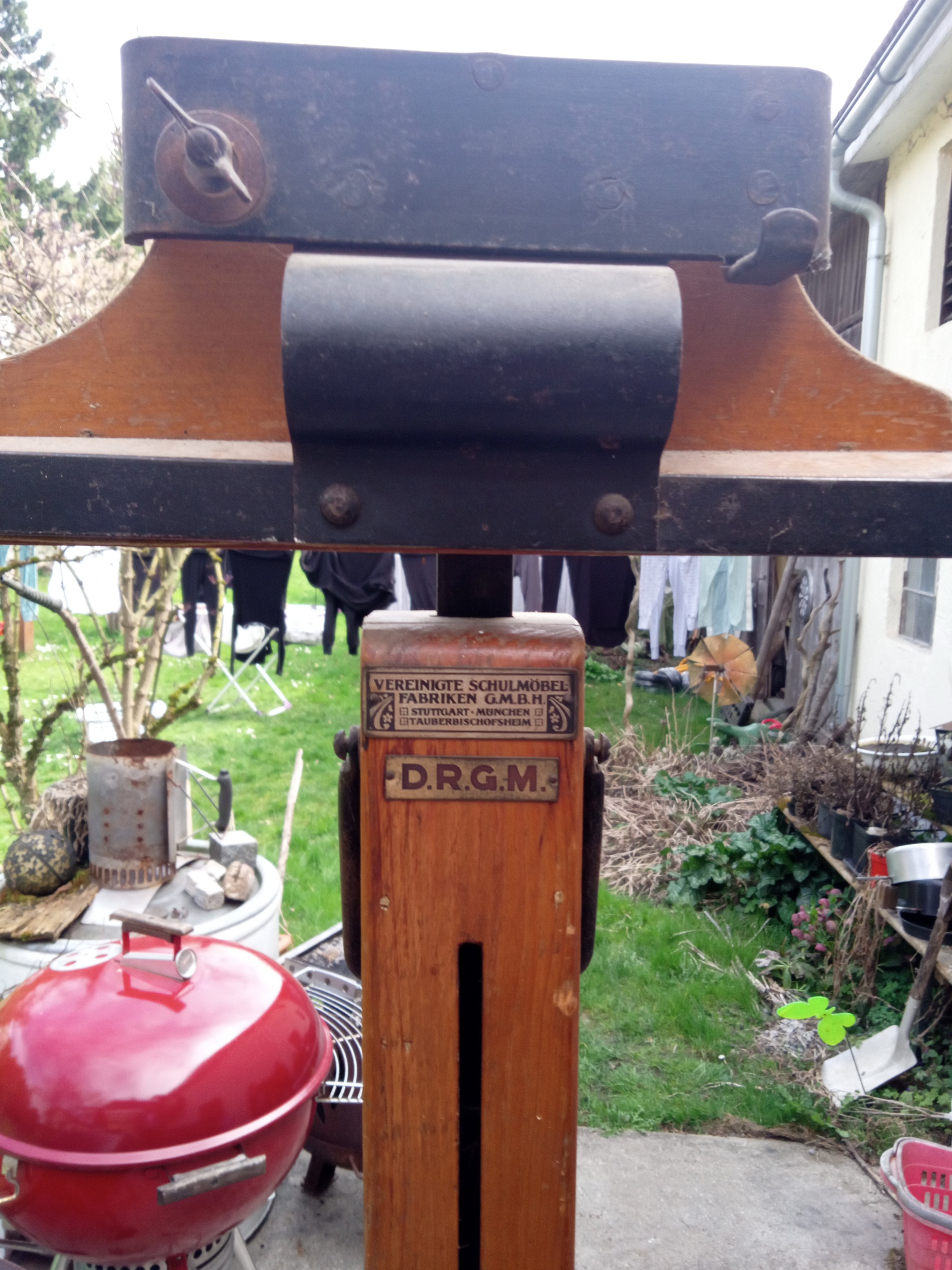

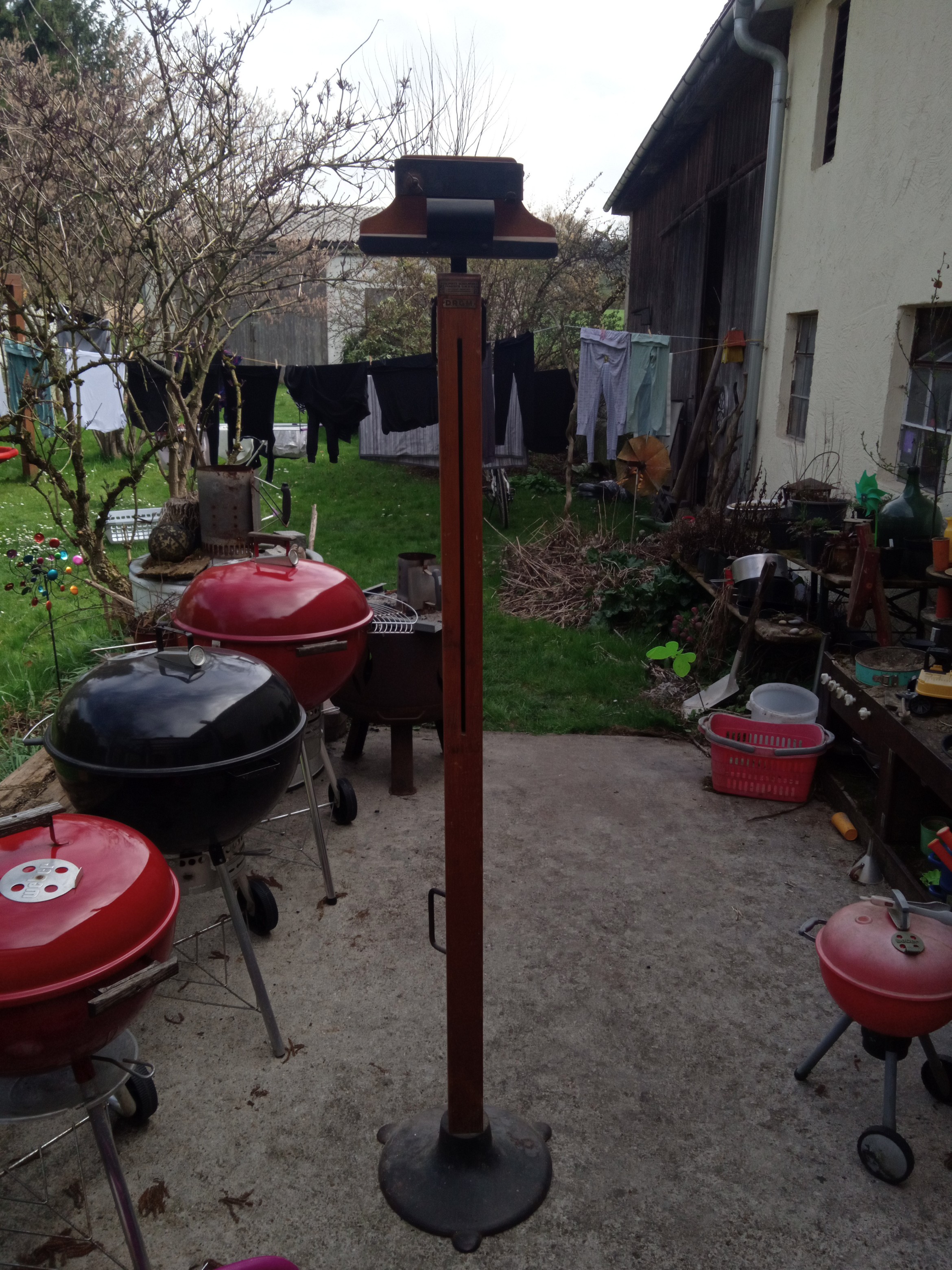

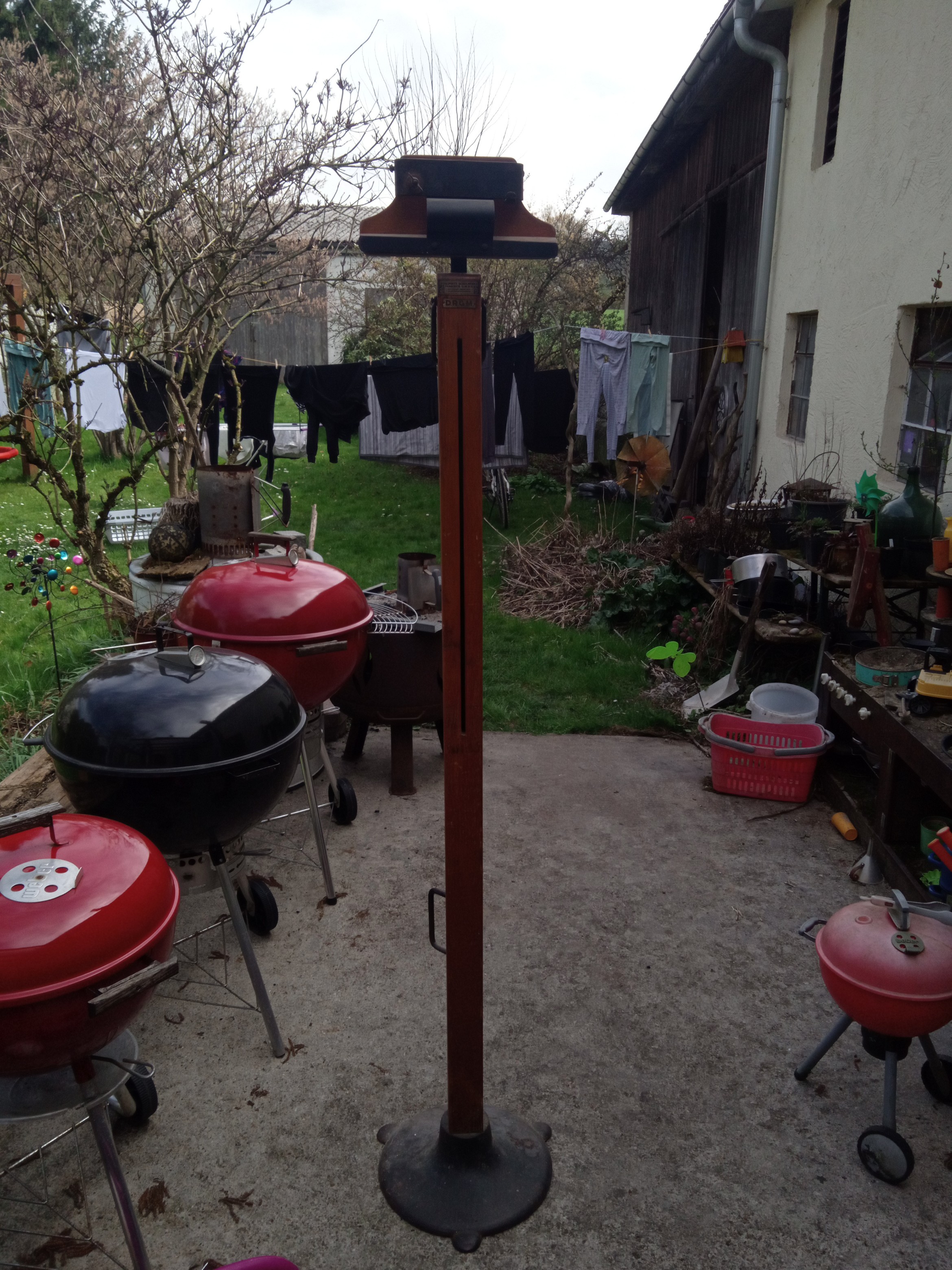

Ja, bei arrowforge hab ich gestern Sehnengarn bestellt. Aber da mir da wie ich jetzt festgestellt hab sowieso noch ne zweite Farbe zum vernünftigen Arbeiten fehlt muss ich da nochmal nachbestellen.
Was man nicht so alles im Haus findet 🤪:
Ein schöner Tollerstock
Aber schon ein wenig älter:
Ein Reichsmodell. Die Halterung noch ein wenig anpassen, Umlenkrolle dran und einen Haken unten dass ich mir das Teil nicht von der Wand wegziehe.
Voll toll! V.a. hat das Teil endlich wieder einen Verwendungszweck. Es war schon mehrfach kurz vor Tonne.
