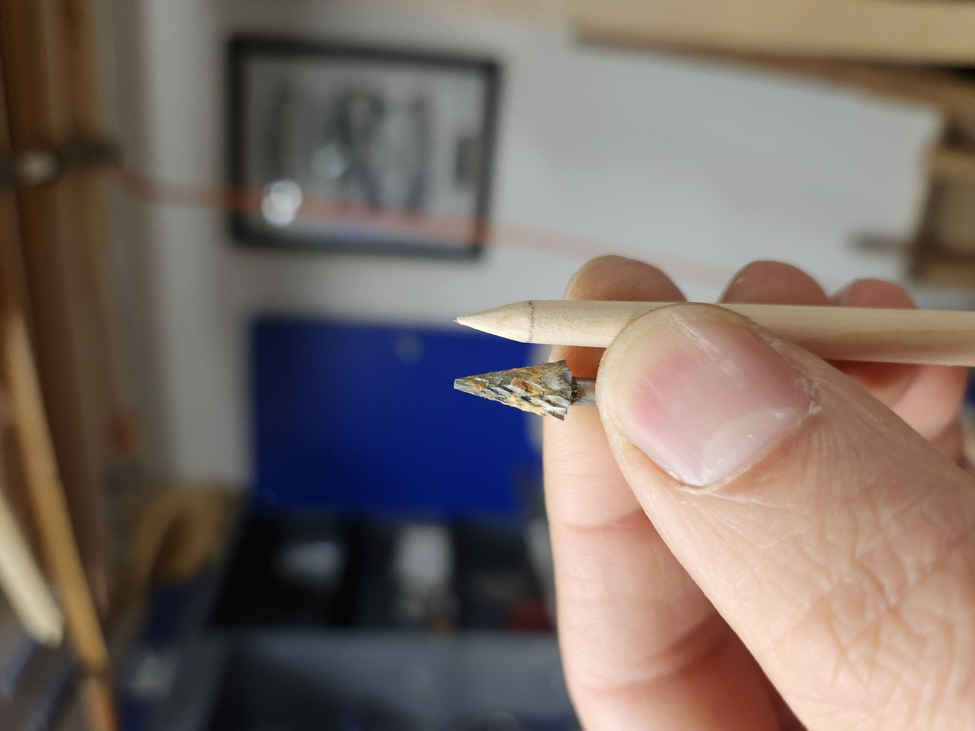

Jetzt beschäftige ich mich hald in der Zwischenzeit mit Pfeile bauen. Ich hab mal einen Satz von 5 Pfeilen begonnen, die, wenn fertig, 27" lang sein sollen. Dafür hab ich 11/32" Zedernschäfte mit einem Spine von 60-65# genommen und in der Bohrmaschine mal das Spitze Ende runtergeschliffen auf verschiedene Durchmesser von 3,7 - 5mm vor der Spitze.
Dann hab ich das Ende angespitzt und Hornspitzen mit Sekundenkleber dran gemacht. Diese dann an meiner neuen Maschine grob in Form geschliffen und dann wieder in der Bohrmaschine schön rund geschliffen.
Beim letzten Foto halte ich nen 11/32" Schaft daneben für die Größenrelation. Als nächstes werde ich das Nockende schmäler schleifen vermutlich auf 5 - 6,5mm. Bis dahin lass ich den größten Durchmesser aber immer noch auf 11/32". Dann werde ich erstmal die Durchbiegung kontrollieren und anschließend entscheiden ob ich diesen auch noch reduzieren soll. Ich hab die Schäfte relativ bauchig gemacht weshalb sie noch ziemlich steif sein sollten.
