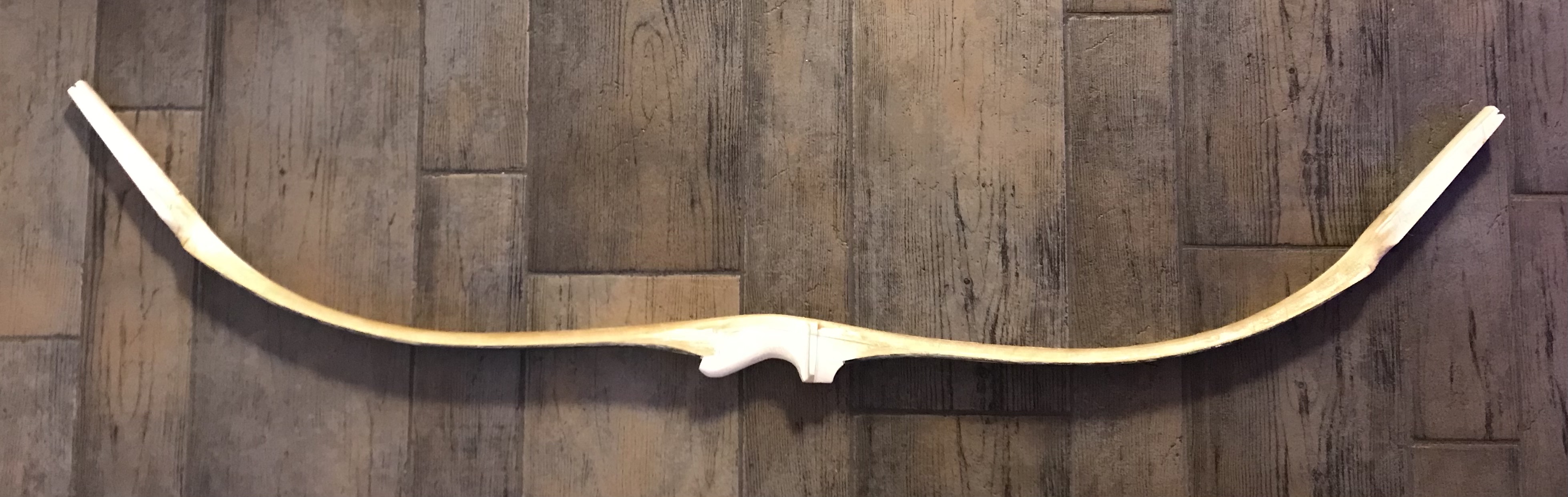

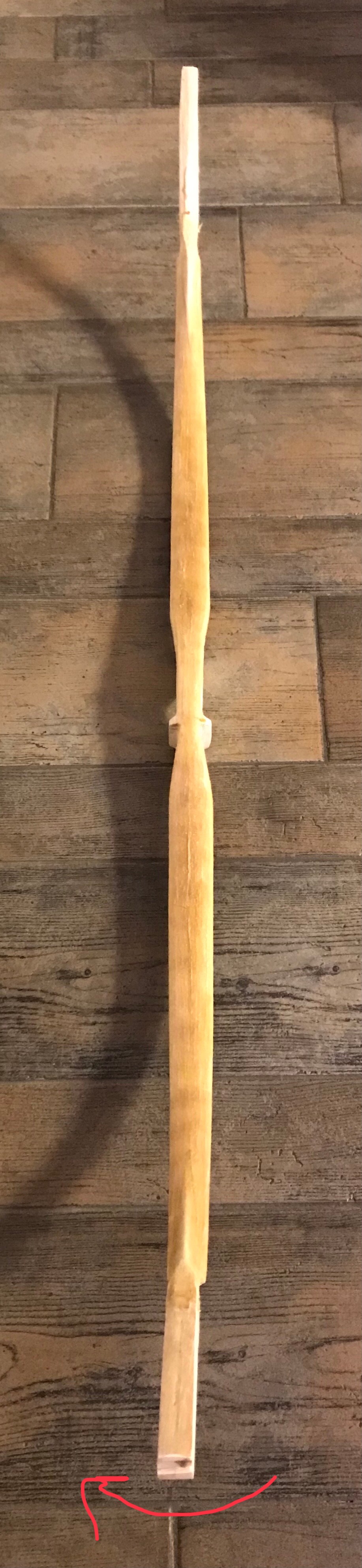

Der Kompositbogen hat einen schönen gleichmäßigen Reflex. Gewicht 634 Gramm. Leider hat sich ein Wurfarm etwas zur Seite verzogen und gleichzeitig etwas gedreht. Zusätzlich ist der Bogen stocksteif, übers Knie biegen geht kaum, mit den Tips am Boden stehend kann ich den Bogengriff aber komplett auf den Fließenboden drücken.
Ich werde jetzt Nockkerben anbringen und den Bogen auf Standhöhe bringen, Biegen werde ich mit einer Spannschnur vor dem Spiegel, wenn er gleichmäßig biegt, dann Sehne drauf und auf Standhöhe ins Gleichgewicht bringen, wenn sich die Verdrehung nicht korrigieren läßt, muss ich mit Wärme arbeiten.

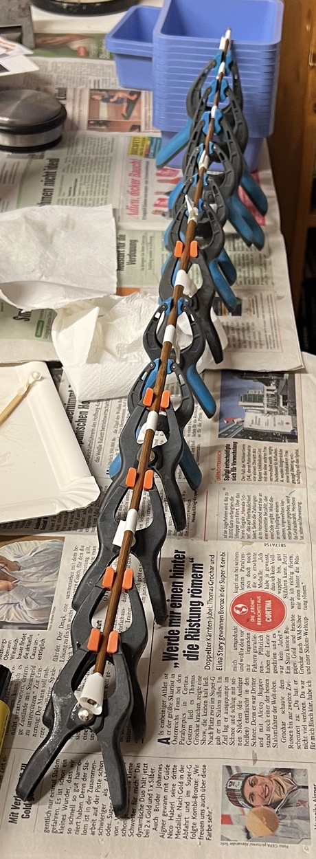

Heute habe ich 6 geröstete Bambusschäfte Spine 45 Pfund mit der Bandsäge gespalten, rechts eine Führungsschiene, links ein federnder Holzkeil festgeklemmt, die eingeschnittenen Laminate federn und üben einen konstanten Anpressdruck aus! Hat einen sauberen Schnitt ergeben. Jetzt brauch ich noch eine Schleiflade🤔

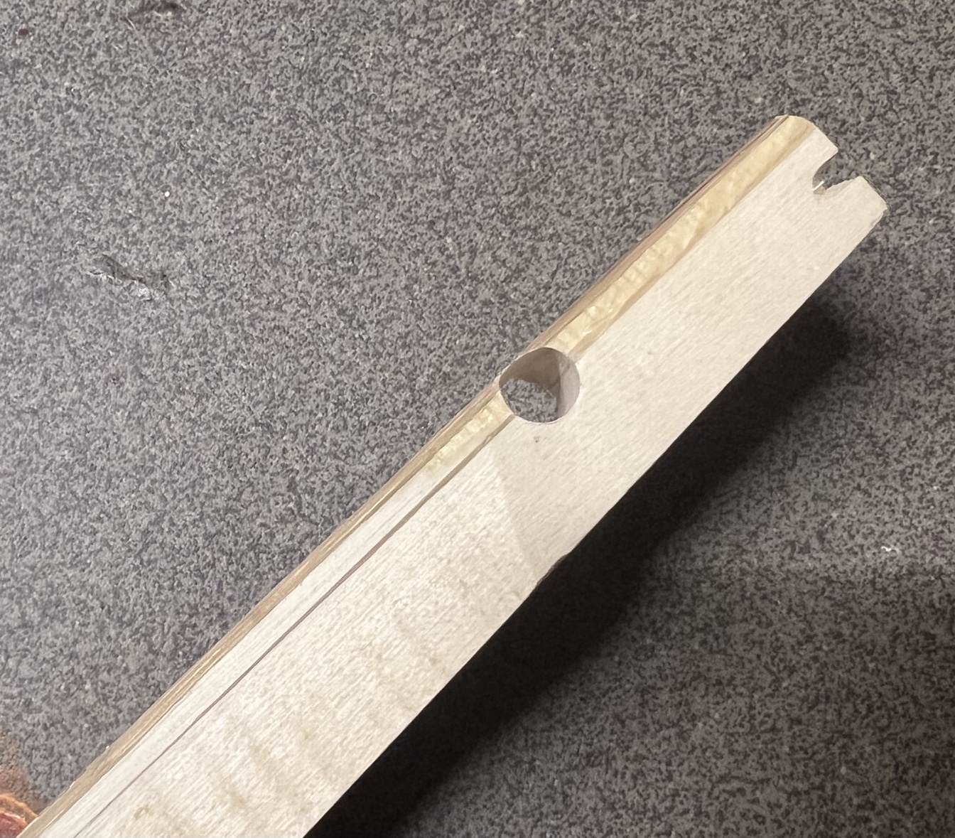

Dann habe ich noch 8mm Hornzylinder hergestellt, 4eck, 8eck, Einspannen in die Bohrmaschiene und in einem gefalteten Schleifpapierabschnitt rund geschliffen, die Tips habe ich auf der Ständerbohrmaschiene quer 8mm aufgebohrt, passt perfekt, Einkleben mit 5 Minuten Epoxy. In die Hornzyllinder säge ich dann die 5mm tiefen Sehnenschlitze.

Das ist der Kompositbogen, den ich am Anfang des Fadens präsentiert habe, das Sehnenbacking ist trocken, die Seitverkippungbund Verdrehung korrigiere ich heute mit Wärme, dann gehts ans Biegen, für den Osmanen habe ich erst die Materialien zusammen gesammelt..

Habe jetzt die Hobellade gebaut, zwei 5mm dicke und 2cm breite Aluleisten auf eine Dreischichtplatte geklebt, Abstand 1cm, dann den Dickentaper mit Papierstreifen aufgebaut, mit Superkleber alles verklebt. Auf die Papierstreifen einen 2mm Kieferleiste geklebt, vorne und hinten ein Anschlag mit Überlänge, dann die aufgesägten Bambushälften mit dem Hobel getapert. Spitze 3mm, mite 6mm und Nocke 4mm, die beiden Hälften habe ich mit 5 Minuten Epoxy verklebt, Isolierbandwicklungen, dazwischen kleine Klemmen, ausrichten und 10 Minuten trocknen lassen. Isolierband und Klemmen weg, der Kleber ist noch pickig und der Pfeil kann noch gut gerichtet werden. Jetzt noch 24 Stunden trocknen lassen und dann um 90 Grad gedreht aufsägen und das gleiche Spiel nochmal. Übrigens habe ich die Hälften mit um 2cm versetzen Nodien präpariert. Der Pfeil ist jetzt um 10cm zu lang und wiegt 22 Gramm, der Pfeil wird 60cm lang. Die 15 Gramm werde ich schon schaffen.
