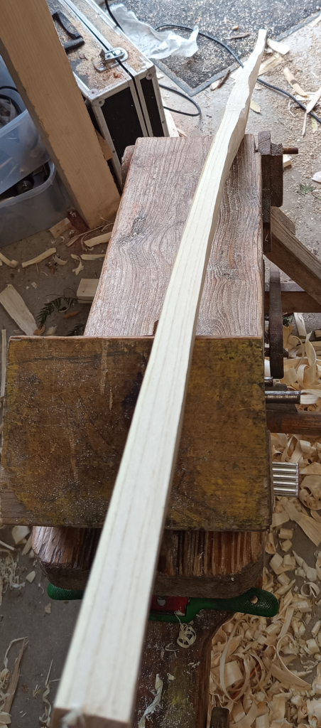

Bauen wie gewohnt:
Am Bauch sieht man so Spuren vom Ziehmesser:
Der Rücken:
Und von der Seite. Sind gar nicht so viele Jahresringe, ein dünnerer Rückenring von 2025, dann zwei dickere darunter:
Sehnenlage sieht gut aus:

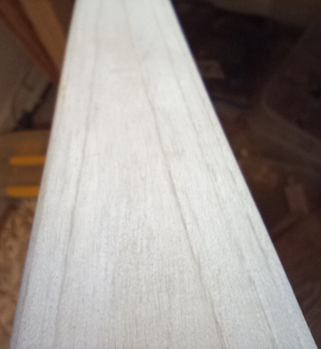

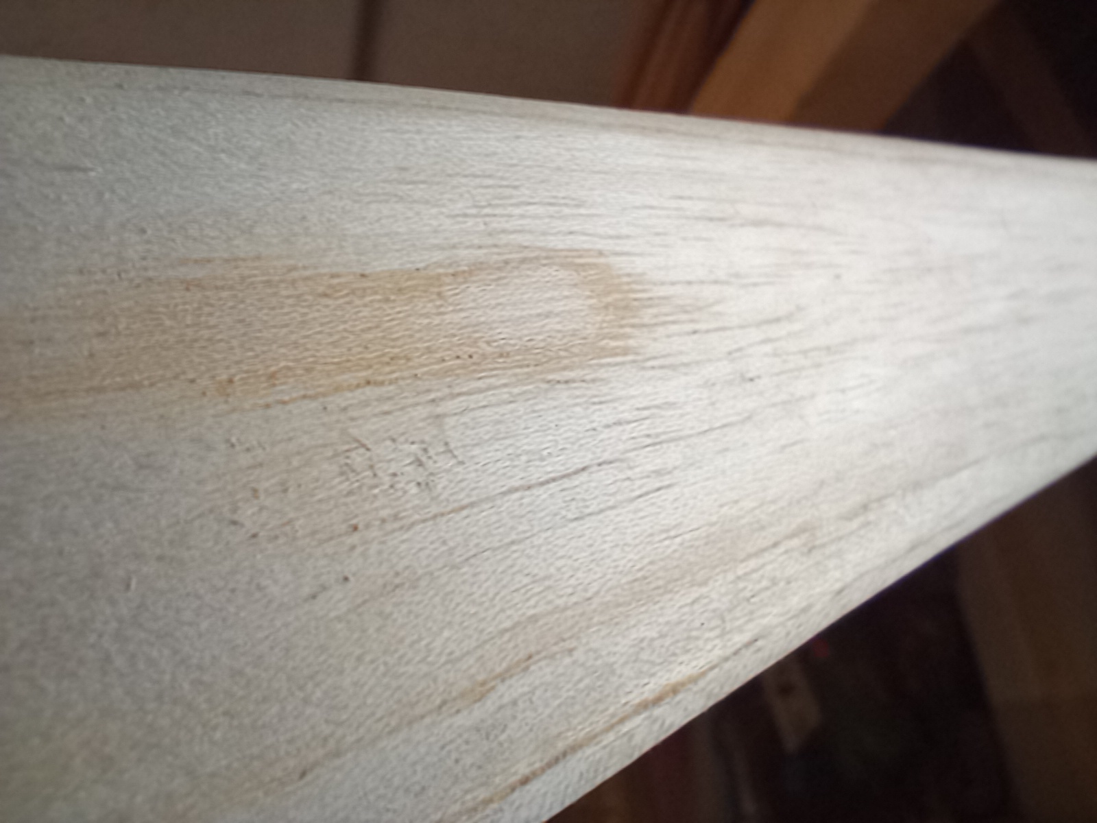

Knitter sieht man jetzt noch keinen, wobei ganz nah geschaut bin ich mir nicht sicher. Habe mal ein paar Makroaufnahmen gemacht. Naja mindestens 3 Zoll beim Auszug müssen noch und es wäre erstaunlich wenn er das so mitmacht. Wir werden sehen.
Viele Grüße, Uranus
Edith Nachtrag: ist noch nicht wirklich geschliffen d.h. Werkzeugspuren könnte man auch sehen

Ich sehe da nur Bearbeitungsspuren. Die sollten aber rausgeschliffen werden!

@Rabe korrekt, habe ich nachgeholt. 60er Papier und Stahlwolle.

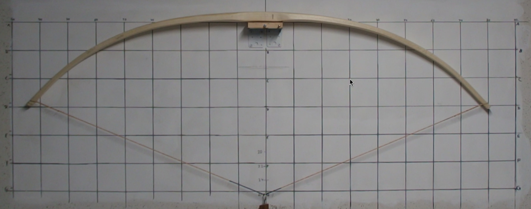

Habe die Standhöhe auf 16cm eingestellt, das ist gut so für mich:
Hier ist links oben,
Habe den Bogen auch mal links/rechts getauscht zum Gegencheck und vorsichtig geschabt:
Hier ist rechts oben.
Bis 26" AMO habe ich ihn. Tiller ok, gibt ein paar Stellen, die man eher live als im Bild sieht, wo ich nochmal in Ruhe gucken muss. Nach dem Fadeout rechts (unten) könnte es eine Idee mehr und beidseitig bei "60"er Markierung einen Hauch von den Bildern/Video her. Am Bogen selbst ggf. etwas anders. Muss nochmal Ziehen, Gucken und Nacharbeiten. Knitter ist immer noch keiner da. Kann ja noch kommen, 28" AMO sollte er schaffen plus etwas Toleranz, also 2cm noch dazu (das waren die 2cm die beim Hollow Limb Holler zu viel waren :o )

Habe noch minimal was gearbeitet und hier bei 26" AMO Auszug einmal links oben und links ist unten.

Du meinst 600 Körnung und Stahlwolle, 60 wär ein bisschen grob, der Tiller schaut sehr gut aus👍, muss er auch bei dem Zuggewicht!

Er hat die 28" AMO überlebt (war auch drüber, maximal ca. 29") und es gibt immer noch keinen Knitter (im Bild so ca. 28,5" AMO):
