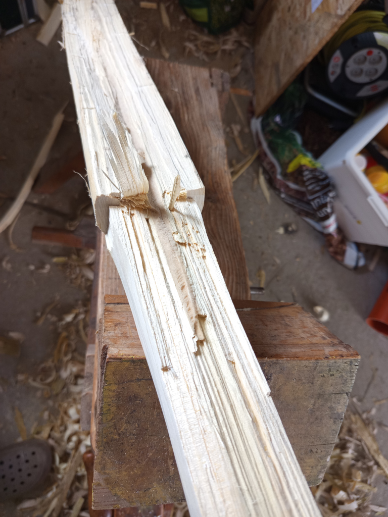

Entrinden: sollte recht bald erfolgen, sonst droht Blaufäule (hatte ich letztes Jahr -> Feuerholz)

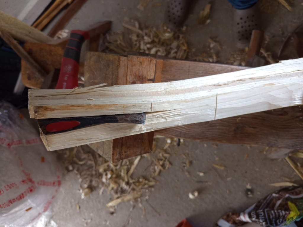

Spalten: geht recht gut, aber läuft auch schnell aus. Wenn man zuverlässig zwei Hälften haben will, braucht man ne Bandsäge oder so. Holz ist sehr zäh.

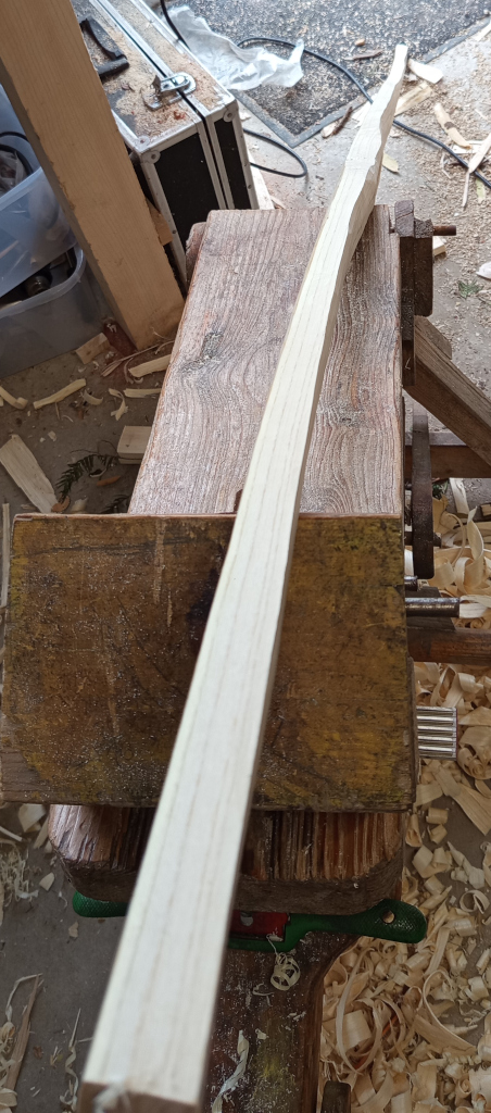

Bearbeiten: mit dem Ziehmesser sehr gut, Schweifhobel prima, Ziehklinge recht gut, etwas kratzig an Rändern. Raspeln/Schleifen geht gut. Holz wirkt fest.
Belastbarkeit: bei dem Stück überraschend hoch. Einiges an Set aber kein Wunder. Kein Knitter zu sehen. Die Sehne drückt sich am Rücken trotz hohem Zuggewicht nicht ein (BCY55 Material)

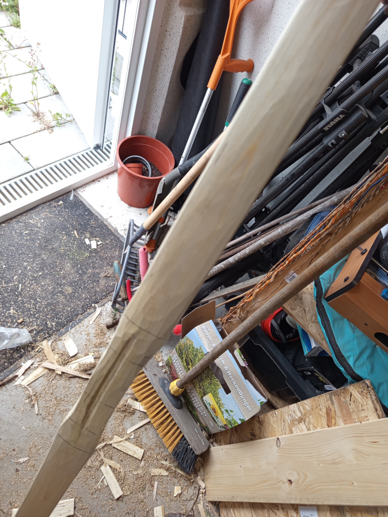

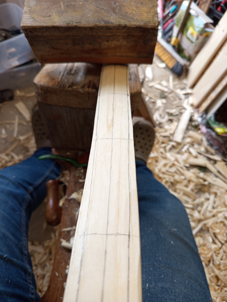

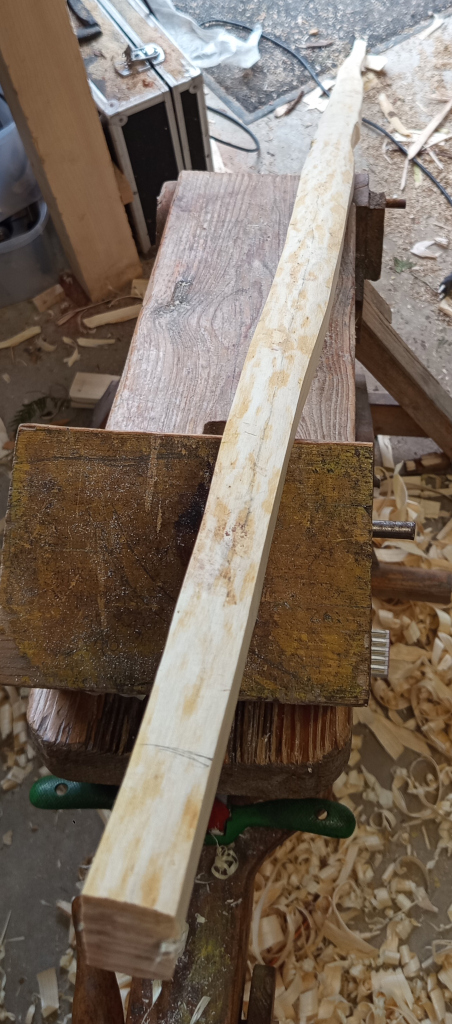

So jetzt zum konkreten Stück. Habe mir ein dickeres Stämmchen geholt, unten 11cm Durchmesser mit Rinde. Wollte zwei drauß kriegen, aber beim Spalten ist es verlaufen. Da das ganze Holz runter zu holen war eine arge Plackerei. Habe keine Bandsäge. Bauen wie gewohnt: Am Bauch sieht man so Spuren vom Ziehmesser: Der Rücken: Und von der Seite. Sind gar nicht so viele Jahresringe, ein dünnerer Rückenring von 2025, dann zwei dickere darunter: Sehnenlage sieht gut aus: So und weil das Teil eben noch viel Fleisch hatte, habe ich ihn erstmal so gelassen und mal geschaut was geht. Ich zeige hier mal nicht die ganzen Zwischenbilder vom Tillern. Der hat ordentlich Set entwickelt (kein Wunder bei dem Zuggewicht). Hatte ihn dann einige Tage auf Brett gespannt, ging das Set etwas zurück: Nicht irritieren lassen, der kippt auf dem Griff rechts leicht runter, deswegen sieht der Set rechts etwas mehr aus.
Länge waren 184cm, hab dann 2cm abschneiden müssen und NtN sind aktuell 178cm ca.
Die einzig passende Tillersehne ist etwas zu lang, daher Standhöhe bei 14,5cm (muss noch mehr werden). Beim Tillern ging es eigentlich relativ problemlos ausgehend von den intuitiv gewählten Maßen. Breite sind so 4,5cm ab Fadeout, semi-pyramidal. Bauch ist eher flach, zum Rand hin gerundet.

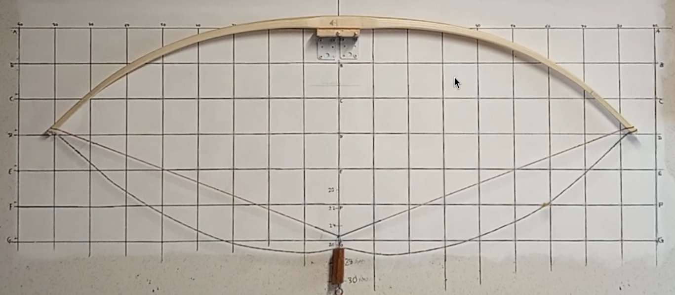

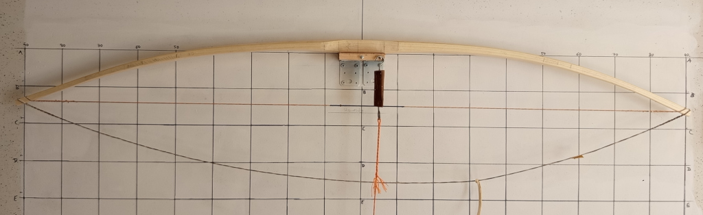

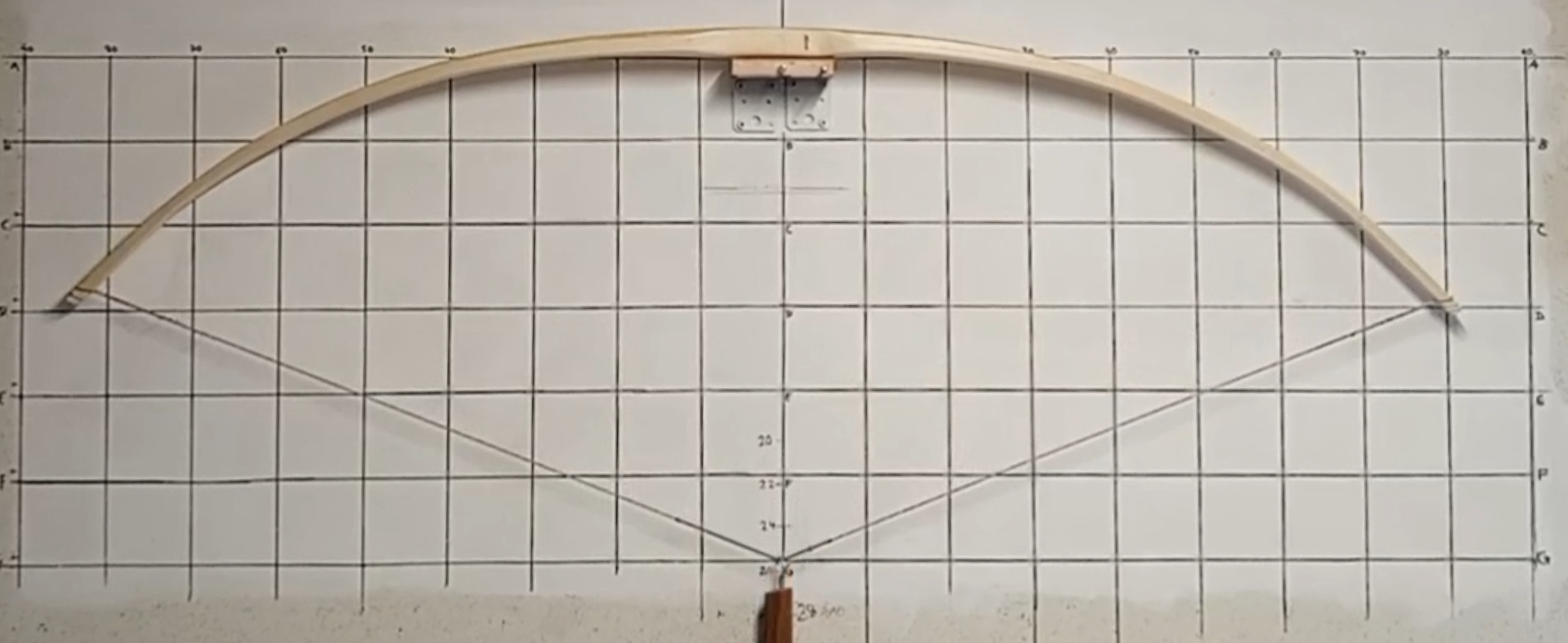

Habe noch ein wenig weitergemacht. Standhöhe jetzt 16,7cm bei Sehnenlänge 172cm aufgespannt. Ich brech mir beim Aufspannen schon was ab
hab dann mal ein bißchen gezogen.
Hier zeigt sich aber rechts bei ca. 60 eine Stelle wo noch ein bißchen weg kann und links bei 55-60 auch. Außerdem überlege ich rechts direkt nach dem Fadeout noch ein wenig zu machen.
Muss den Bogen auchmal links/rechts getauscht auf den Baum legen.

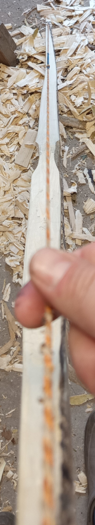

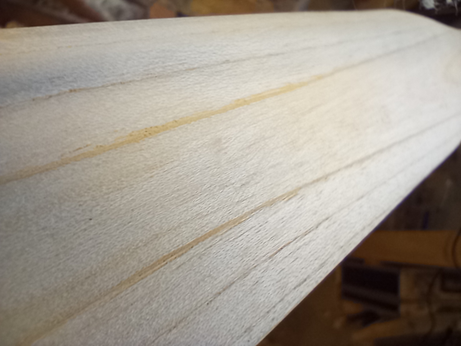

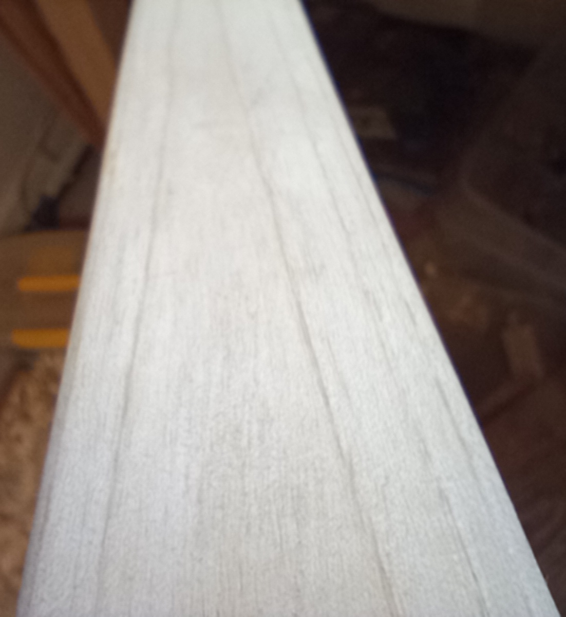

Knitter sieht man jetzt noch keinen, wobei ganz nah geschaut bin ich mir nicht sicher. Habe mal ein paar Makroaufnahmen gemacht. Naja mindestens 3 Zoll beim Auszug müssen noch und es wäre erstaunlich wenn er das so mitmacht. Wir werden sehen. Viele Grüße, Uranus
Edith Nachtrag: ist noch nicht wirklich geschliffen d.h. Werkzeugspuren könnte man auch sehen

Ich sehe da nur Bearbeitungsspuren. Die sollten aber rausgeschliffen werden!

@Rabe korrekt, habe ich nachgeholt. 60er Papier und Stahlwolle.

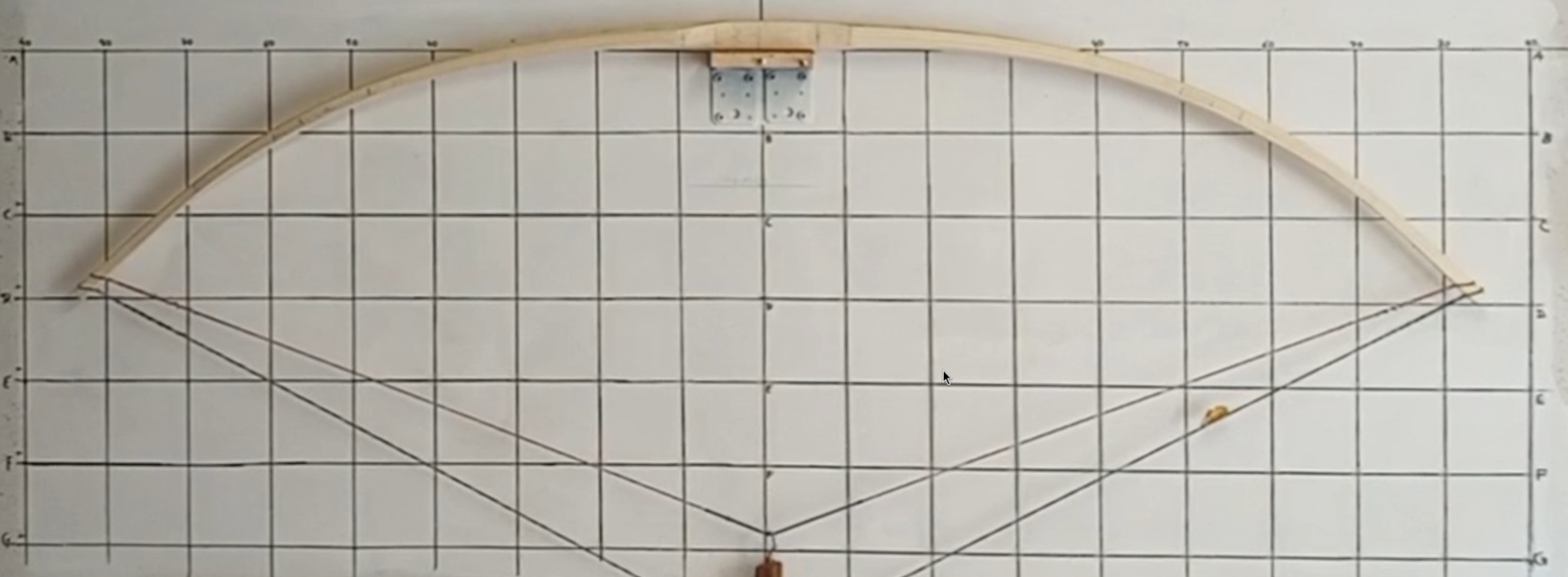

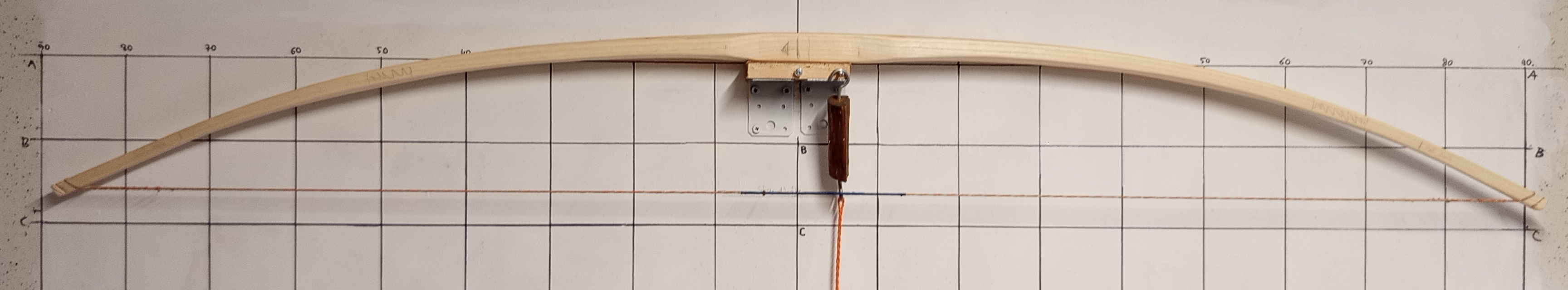

Habe die Standhöhe auf 16cm eingestellt, das ist gut so für mich: Hier ist links oben,
Habe den Bogen auch mal links/rechts getauscht zum Gegencheck und vorsichtig geschabt: Hier ist rechts oben.
Bis 26" AMO habe ich ihn. Tiller ok, gibt ein paar Stellen, die man eher live als im Bild sieht, wo ich nochmal in Ruhe gucken muss. Nach dem Fadeout rechts (unten) könnte es eine Idee mehr und beidseitig bei "60"er Markierung einen Hauch von den Bildern/Video her. Am Bogen selbst ggf. etwas anders. Muss nochmal Ziehen, Gucken und Nacharbeiten. Knitter ist immer noch keiner da. Kann ja noch kommen, 28" AMO sollte er schaffen plus etwas Toleranz, also 2cm noch dazu (das waren die 2cm die beim Hollow Limb Holler zu viel waren

Habe noch minimal was gearbeitet und hier bei 26" AMO Auszug einmal links oben und links ist unten.
Extra alte Digitalcamera ausgepackt, die hat weniger Verzerrung im Bild als das Handy...

Du meinst 600 Körnung und Stahlwolle, 60 wär ein bisschen grob, der Tiller schaut sehr gut aus
, muss er auch bei dem Zuggewicht!

Tatsächlich 60er, feiner war ich noch nicht. Das Holz ist aber trotzdem ziemlich glatt. Arbeite dann noch nach. Der Griff ist auch noch grob.

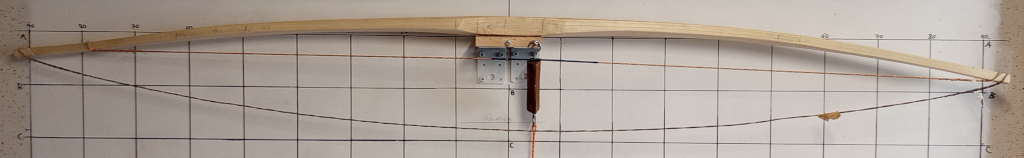

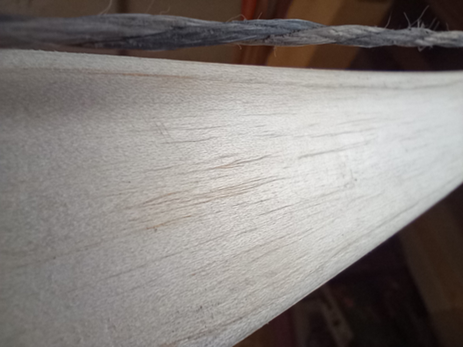

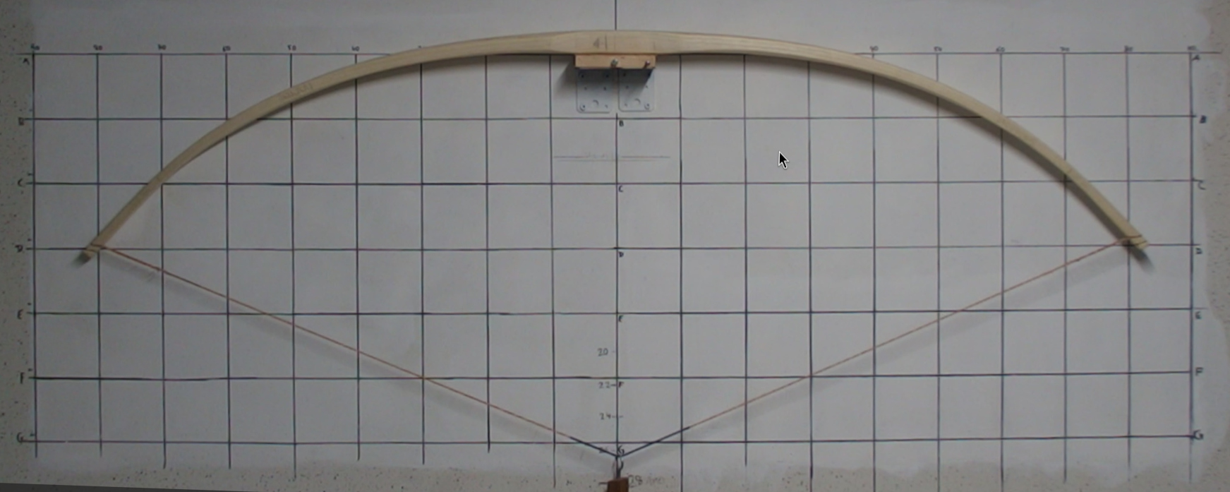

So, es gibt neue Informationen. Habe mir extra eine Waage bestellt, die mehr messen kann. Habe dann mit 120er Papier geschliffen und die Sehnenkerben noch etwas angepaßt.
Er hat die 28" AMO überlebt (war auch drüber, maximal ca. 29") und es gibt immer noch keinen Knitter (im Bild so ca. 28,5" AMO): Entweder kann Götterbaum was oder dieses eine Stück kann was. Aber es fehlt ja noch das Einschießen, der hat ja erst paar Pfeile mit wenig Auszug hinter sich.
Und siehe da: mein erster Hunderter
Leider ist die Kamera alt und man erkennt die abgebildete 103 schlecht
Also beim höchsten Auszug habe ich mal 106 auf der Waage gesehen, aber das geht schnell runter. Bei 28" Auszug hat er die 100 erreicht, allerdings nahm das bei jedem Vollauszug leicht ab, also man muß ja nach dem Einschießen messen. Von daher nagel ich mich an keiner Zahl fest und freue mich einfach. Achja Set + Stringfollow ist auch ordentlich. Set vorher 7-8cm, nach Abspannen beides zusammen ca. 12cm.
Vorläufiges Fazit: Götterbaum taugt schon zum Bogenbau, wie gut muss sich noch an mehr gebauten Bögen erweisen. Aber theoretisch geht ein Warbow aus dem Holz.
