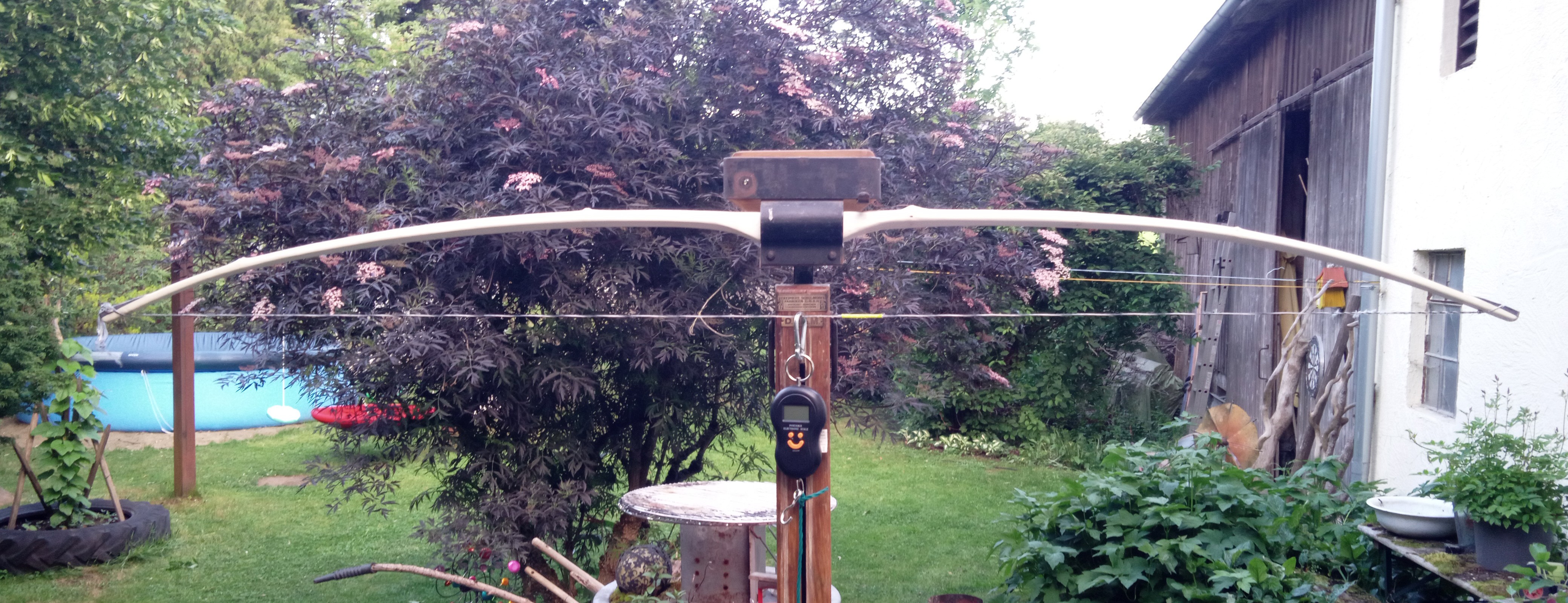

So jetzta, fragt nicht warum das alles so lange gedauert hat.... Erst war's Wetter nix, dann hab ich mir ne Rippe leicht geprellt weil ich scheinbar zu doof bin mich umzudrehen und nicht gegen unseren LKW zu donnern....
Aber jetzt hab ich Ferien und ein wenig weiter gemacht:
Natürlich braucht's noch Arbeit, aber ich finde das schaut schon ganz gut aus. 🙂
Das auf dem Bild sind jetzt knapp 25#. Da kann ich doch jetzt auf Standhöhe gehen, oder?

Erstmal halbe Standhöhe würd ich sagen. Glaub der wird dann deutlich zu den Enden hin zuviel biegen.

Gute Idee. 👍
Hier nochmal.
Abgespannt:
Gut 9cm Standhöhe:
30# @ 20'' AMO:
