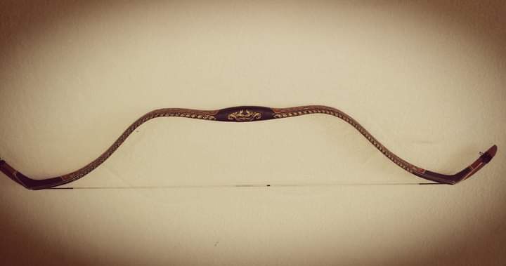

Jetzt weiß ich auch woran mich die Biegung erinnert

Neumi hat geschrieben: 22.05.2026, 21:24 Jetzt weiß ich auch woran mich die Biegung erinnert
Was ist das für ein Bogen bzw von wo?

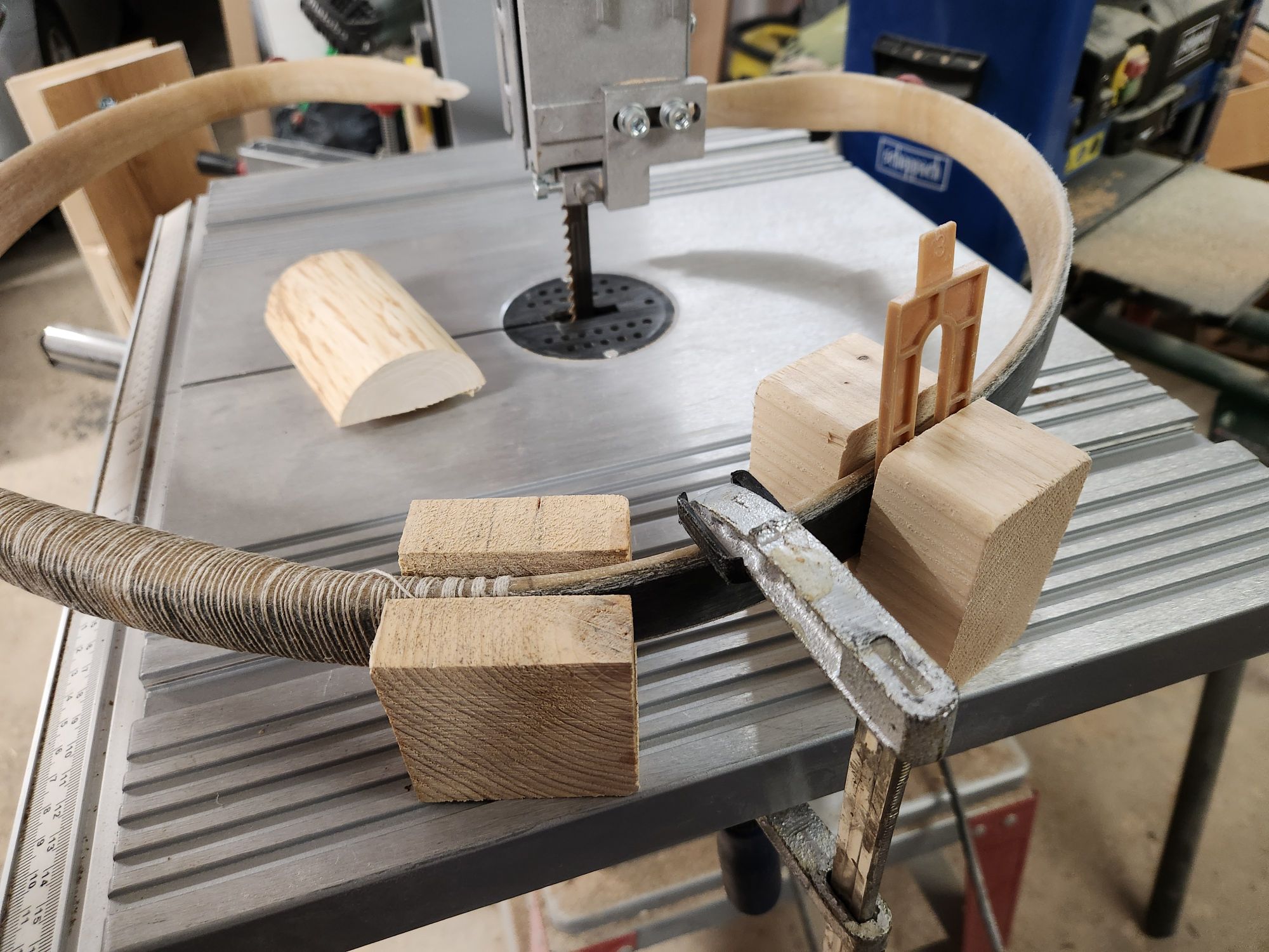

Korrektur im Griff. Hier wollte ich eigentlich mit Wärme arbeiten, mir ging dann aber die Zeit aus. Ich glaub nicht das die Wärme eingedrungen ist. Heute hab ich dann im Fadeout mit Wärme gearbeitet, weil mir speziell der eine Wurfarm zum Griffstück schräg zu stehen schien. Mal schaun obs was gebracht hat...

Bei Bogen mit starkem Reflex ist es elementar wichtig, jede kleine Abweichung der Sehnenlage sofort zu korrigieren! Ansonsten verstärkt sich die Abweichung mit jedem Auszug, weil er ja immer zur abweichenden Seite hin schief zieht...

Bogenbas hat geschrieben: 22.05.2026, 23:00 Was ist das für ein Bogen bzw von wo?
Das ist ein Krim-Tatar, hab aber vergessen wer den gebaut hat.

Der Krim-Tatar Bogen biegt sehr ähnlich im Vergleich zum Koreaner, hat aber einen anders eingespleißten Griff und anders eingespleißte Enden mit Kasan und Tips ähnlich dem Osmanischen Reiterbogen. Den aktuellen seitlichen Verzug wirst Du mit ausreichend Wärme bis maximal 60 Grad ausbiegen müssen.

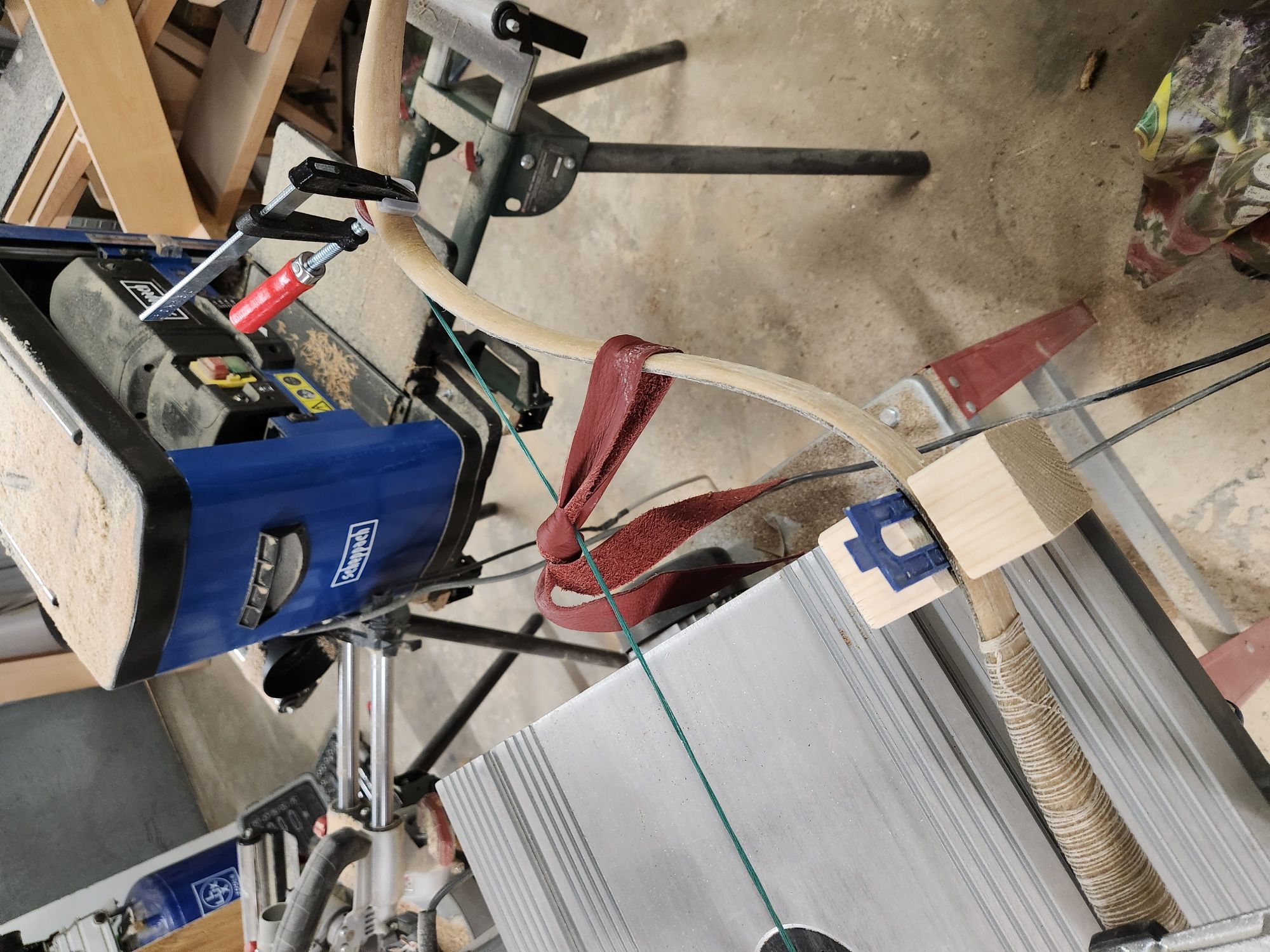

Heute hatte ich wieder nur sehr kurz in der Früh Zeit. Wieder aufgespannt und wieder total verdreht 😅
Ich spiel jetzt ein wenig auf Risiko und korrigier den Griff im aufgespannten Zustand, obwohl ich erst spät Abends wieder heim komm. Ich hab ihn an den Sehnenbänkchen mit Schraubzwingen gesichert, und auf den schwächeren Wurfarm eine Lederschlaufe gezogen damit möglichst nichts passieren kann, und lass ihn heute ohne erwärmen im Griff korrigiert eingespannt. Das ist natürlich keine dauerhafte Korrektur, ich will ihn aber wenigstens mal ein wenig ausziehen können. Im Idealfall kann ich dann auch endlich das Zuggewicht ermitteln.
